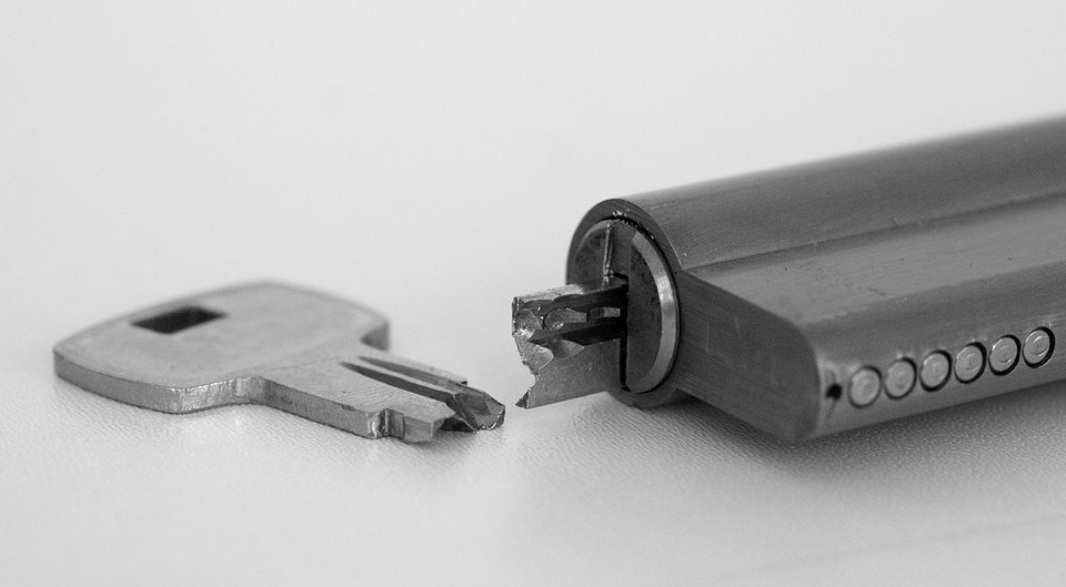

- часть ключа при попытке открыть или закрыть дверь осталась в замочной скважине.

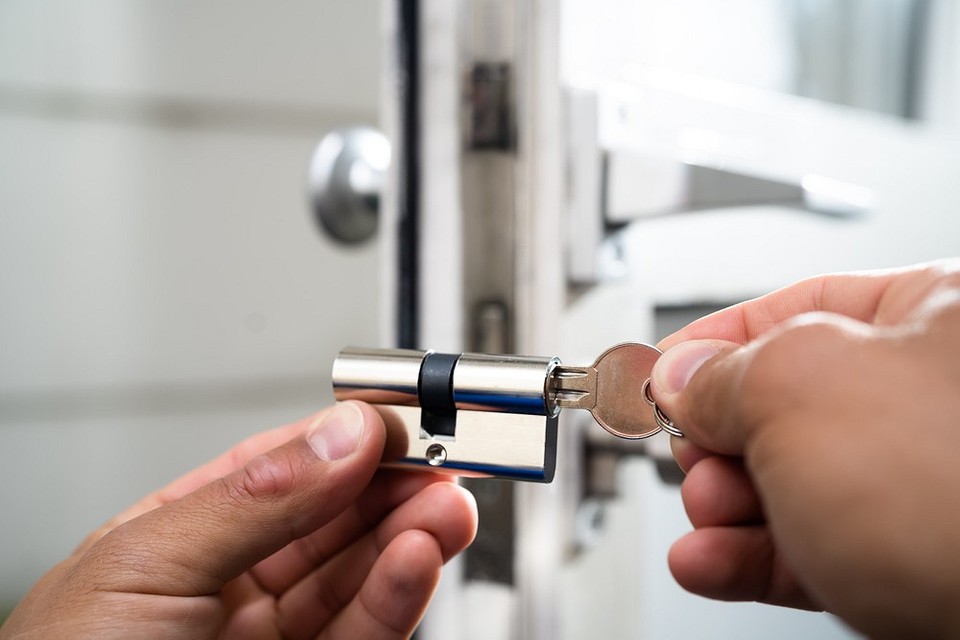

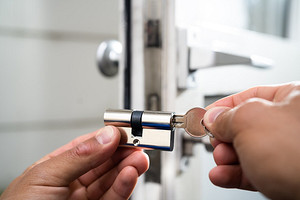

Как поменять личинку в дверном замке на входе в дом? Вам придется на какое-то время оставить его открытым. Даже у цилиндровых замков очень разные по размеру сердцевины. Купить подходящую просто по марке и артикулу запора невозможно. Нужно снять неисправный цилиндр, измерить и сфотографировать, и искать в магазине модель с точно такими же размерами. Если вы знаете точные размеры, цилиндр можно заказать в интернете. Но удобнее подбирать его лично в хозяйственном магазине. Приходите туда со старым механизмом и ищите идеально совпадающий новый.
Если вы не можете забрать цилиндр для подбора и оставить дверь открытой, измерьте его и пока поставьте на место. Вам нужно знать:
- длину от одного края до другого;
- если в центре есть поворачивающаяся деталь и/или винт — длину каждого отрезка по краям от них;
- длину и диаметр широкой части замочной скважины;
- марку замка — есть универсальные личинки, совместимые с замками разных брендов, но подобрать оригинальную чуть проще.
Некоторые личинки асимметричные. «Крылья», идущие от центрального крепежного винта или вращающейся сердцевины, имеют разную длину. При демонтаже запомните, куда смотрит короткая часть, а куда — длинная. Новую деталь нужно поставить в том же положении.
Новая сердцевина должна совпадать со старой с точностью до миллиметра. Если личинка чуть больше, она выступает над полотном, поэтому ее легко срезать или сбить. Чуть меньше — может провалиться вглубь, заклинить ключ. Если подходящую подобрать не удалось, ищите новый замок.

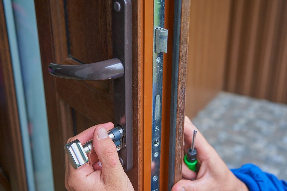

- Откройте дверь и найдите на торце винт — он обычно находится под штифтами или язычком. Выкрутите его.
- Если со стороны квартиры стоит поворотная защелка, начните аккуратно поворачивать ее в обе стороны и тянуть на себя. Личинка должна выпасть.
- При замочной скважине с двух сторон вставьте ключ со стороны квартиры. Поверните на треть оборота и потяните на себя. Если не удалось вытащить сердцевину с первого раза, немного покрутите ключ. Но не прикладывайте больших усилий, иначе замок заклинит.
- Если личинку не удается вытащить и после этого, ослабьте крепления на торце двери, удерживающие пластину над язычком. Это винты в ее верхней и нижней части. Смажьте замочную скважину и язычок WD-40 для большей плавности движений. Очень старую и прикипевшую иногда проще высверлить.

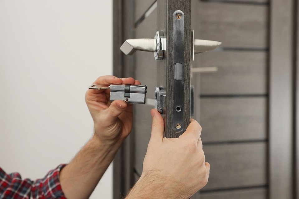

- Вытащив старую личинку, аккуратно выдуйте пыль и загрязнения из полости феном или хотя бы смахните кистью.
- Обработайте новую личинку смазкой изнутри, чтобы обеспечить более плавные движения ключа. Еще до установки убедитесь, что он к ней подходит, в магазине не перепутали комплект.
- Вставьте цилиндр в отверстие. Если у вас механизм с замочными скважинами с двух сторон, предварительно выровняйте центральную вращающуюся часть, чтобы она не выходила за границы корпуса.
- Без усилия начните вкручивать фиксирующий винт в торце двери. Если чувствуете, что он наткнулся на препятствие, вытащите его и личинку, попробуйте вставить ее заново. Крепеж должен без проблем совпадать с отверстием на теле механизма.
- Зафиксировав винт, вставьте ключ в замочную скважину и проверьте работу при открытой створке. Убедитесь, что ключ и язычок движутся плавно, прикладывать большие усилия не нужно.
- Закрепите болты на торцевой пластине двери, если ослабляли их. Верните на место декоративные и защитные накладки с обеих сторон. Еще раз проверьте работу замка при открытой створке. Только после этого попробуйте закрыть и открыть ее.
