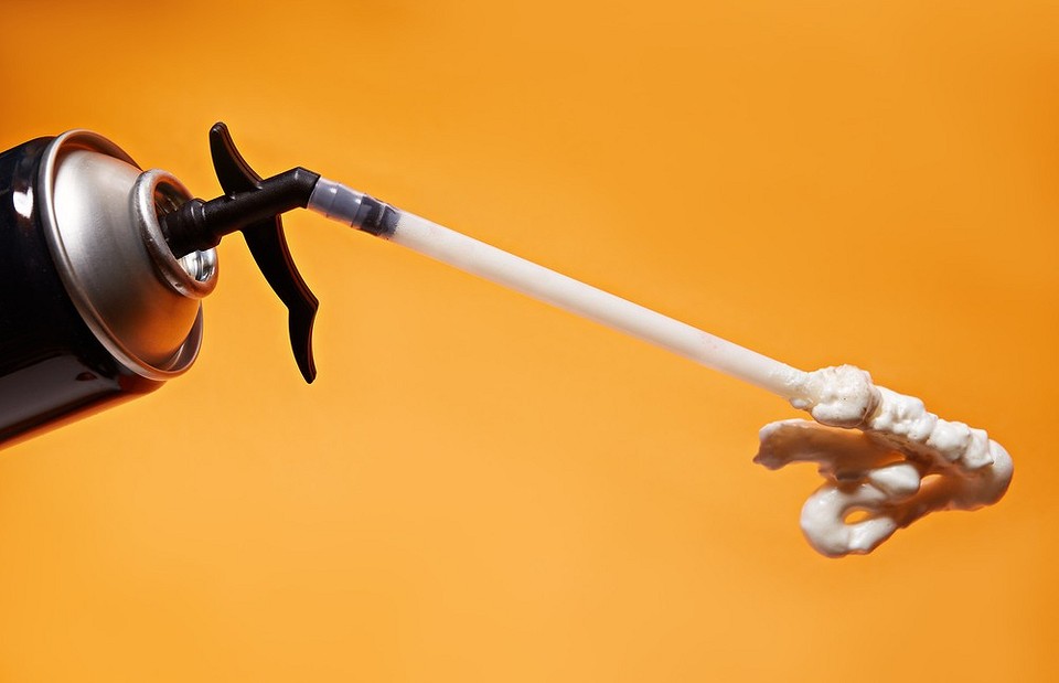

Это строительно-отделочное вещество представляет собой смесь из преполимера и сжатого газа, которая находится внутри баллона под большим давлением. Выходя из него, масса в несколько раз увеличивается в объеме и начинает застывать за счет процессов полимеризации. После высыхания получается достаточно прочная ячеистая структура, которая отлично задерживает холод и звук, поглощает удары и т.д.
За счет высокой адгезии и очень быстрого расширения это средство качественно заполняет мельчайшие трещины и отверстия. Однако в силу этих же свойств оно также надежно прилипает к одежде, рукам и большинству применяемых в отделке материалов. Поэтому после его использования часто возникает вопрос, чем удалить засохшую монтажную пену с самых разных поверхностей.

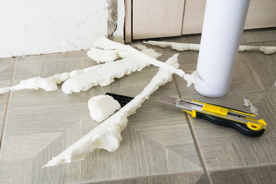

Прежде чем приступать очистке любым способом, следует по максимуму срезать застывший материал: чем меньше его останется, тем выше шансы на его полное удаление.

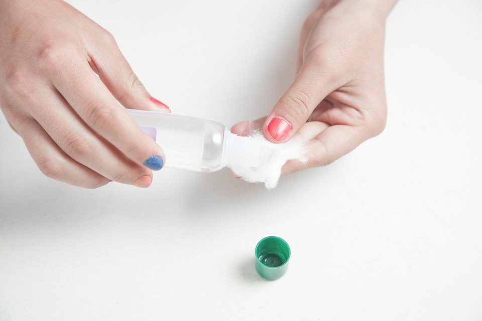

Однако не всегда покупка специального ухода оправдана: если пятно небольшое, то можно попробовать удалить его подручной «химией», которая часто есть дома либо в гараже. Подойдут любые органические растворители: ацетон, керосин и даже жидкость для снятия лака или удалитель клея. Также хорошо показали себя уайт-спирит (можно заменить на WD-40) и «Калоша» (учитывайте горючесть растворителей и придерживайтесь правил пожарной безопасности). Выбранное средство наносят с помощью ватного диска или тканевой салфетки на остатки полимера и выдерживают несколько минут до его размягчения, а затем соскребают шпателем.
Если ничего из вышеперечисленного не оказалось под рукой, попробуйте растворить загрязненное место 3% уксусом или спиртом.
Совет: большинство из перечисленных химических веществ токсичны, поэтому работать с ними надо в хорошо проветриваемом помещении либо надев респиратор. Руки при этом желательно защитить перчатками, а глаза очками.
Также можно купить в аптеке раствор «Димексид» или его аналог — входящий в него диметилсульфоксид неплохо растворяет монтажную пену: достаточно приложить смоченный в нем диск или тряпочку на 5-7 минут, чтобы застывшая масса начала разрушаться, после чего ее можно будет убрать шпателем или куском ткани. Работать с лекарственным средством следует только в перчатках, так как оно может оставлять ожоги на коже.

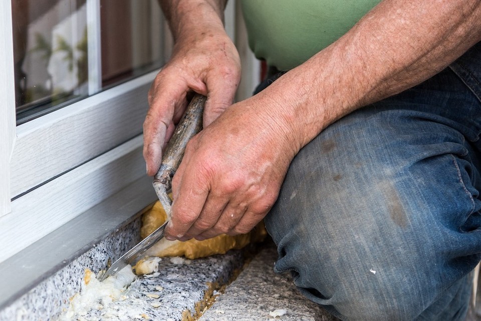

А чем смыть монтажную пену с окна? Легче всего убрать полимер со стекла: если он не успел отвердеть, просто тщательно сотрите его тряпкой. Если же масса застыла, аккуратно срежьте ее, а затем смажьте любым растворителем и, дождавшись ее растворения, аккуратно удалите.
Почистить раму будет сложнее. Лучше всего использовать для этих целей покупной очиститель, убедившись, что он подходит для типа поверхности. Уайт-спирит, «Димексид», ацетон и бензин могут повредить ПВХ-поверхность или лишить блеска глянцевое покрытие, поэтому перед применением их надо нанести в незаметном месте и убедиться, что они не испортят оконную коробку.
Также нередко возникает проблема, чем отмыть монтажную пену с ламината. В целом, для этого подходят те же способы, что и для стеклопакетов. Но поскольку ламинат достаточно чувствительный, его могут повредить даже магазинные составы. Можно использовать растительное масло и столовый уксус, а если они не подействовали, то переходить к более сильным средствам. Иногда можно встретить совет намочить пятно водой на несколько часов (засохшая пена гигроскопична и может постепенно разрушаться от длительного воздействия жидкости), но этот метод легко испортит такое напольное покрытие, если жидкость затечет в стыки.
Если вам нужно решить, чем отмыть монтажную пену с линолеума, руководствуйтесь советами для ламината: алгоритм действий будет таким же.

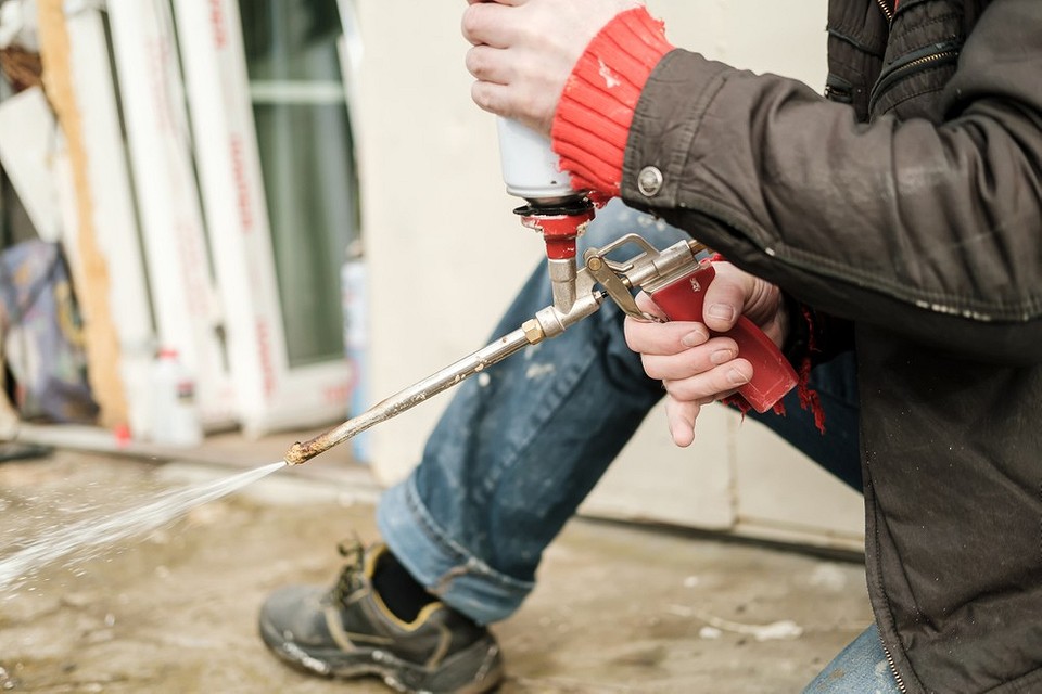

После использования это приспособление необходимо промыть, иначе пена застынет и инструмент перестанет работать. Лучше всего выполнять очистку сразу после окончания работ, пока монтажное средство не начало затвердевать. Для этого в устройство вставляют баллон с очистителем и в течение нескольких секунд нажимают на курок: повторять эту процедуру надо, пока из сопла не начнет выходить чистая жидкость.
Также надо почистить пистолет снаружи. Достаточно присоединить к баллону с чистящим уходом распылительную головку и нанести средство на загрязненные части. Через пару минут их можно будет удалить тканевой салфеткой.
Если не сделать этого сразу, полимер засохнет и удалить его будет непросто. В этом случае для начала срежьте строительным ножом все большие застывшие куски и попробуйте закапать несколько капель растворителя или «Димексида» в отверстие, из которого выходит вспененная масса. Выждав пару минут, нажмите на курок: если пена начала поступать, значит, очистка выполнена, если нет, то придется применять механический метод. Для этого понадобится толстая прочная проволока с заостренным концом — ее аккуратно ввинчивают в сопло, стараясь продвинуть как можно дальше, и крутят, чтобы расширить получающееся отверстие, в которое затем заливают магазинный очиститель.
Если и эти действия оказались бесполезны, остается только разобрать инструмент на части и замочить их все в растворителе.
