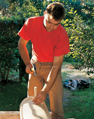

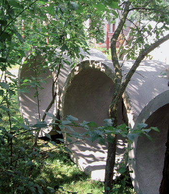

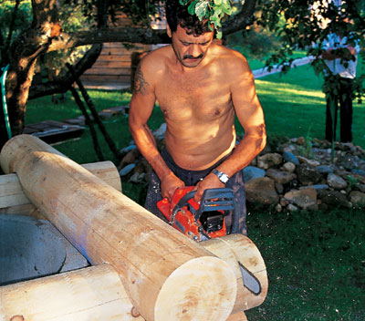

Пригодится воды напитьсяЗавезенные на участок колодезные кольца скатываются из кузова автомашины по лагам и укладываются в ряд, чтобы их можно было закатывать на место вручную Пригодится воды напитьсяВорот- устройство, с помощью которого в колодец поднимается и опускается рабочий и выбирается грунт Пригодится воды напитьсяВерхнее кольцо декорируется срубом из оцилиндрованных бревен. Для соединения между собой бревен сруба специальным буром сверлятся отверстия под нагели Пригодится воды напитьсяНагели- деревянные крепления цилиндрической формы- забиваются в отверстия молотком Пригодится воды напитьсяПосле сборки сруба бревна торцуются бензопилой. Поверх оголовка ставится защищающий от осадков двускатный "домик" с воротом внутри Пригодится воды напитьсяПрофессиональный копатель проводит заделку швов раствором с добавлением жидкого стекла

Масса колец обычно составляет 700-750кг. Часто их доставку на участок осуществляют специализированные фирмы, у которых имеются механизмы разгрузки. Самостоятельно перевозить и разгружать кольца не рекомендуется. Наиболее популярным является вариант с внутренним диаметром 1м и высотой 90см. Есть еще кольцо с внутренним диаметром 80см и высотой 1м. Первое кольцо предпочтительнее, поскольку копать землю внутри его легче. Ктому же в емкости большего диаметра собирается больше воды.

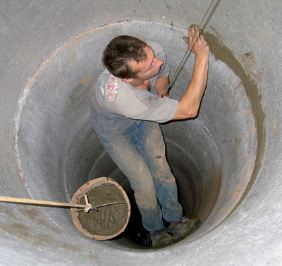

Копатель всегда находится внутри кольца. По мере выборки грунта кольца под собственным весом уходят в землю и на них накладываются следующие. Важно, чтобы первые два кольца вошли в землю строго вертикально. Вдальнейшем корректировать движение конструкции будет проще. Делается это с помощью лома, который вставляется в сквозные технологические отверстия колец, позволяя сдвигать их в разные стороны даже под нагрузкой. Вредких случаях, когда кольцо заклинило в каменистом пласте, для его освобождения применяется домкрат. Вертикальность колец проверяется визуально, по их положению относительно троса. Нормой считается отклонение до 40см, при котором еще можно опустить на дно ведро. Грунт извлекается ведрами вручную, с помощью примитивного ворота. Инструменты, наоборот, непросты: трос со специальным самозастегивающимся карабином выдерживает вес до 2,5 т, лопата с короткой ручкой сделана из титана и остро заточена. Для извлечения из земли камней используется короткий ломик. Освещение до пятнадцатого кольца естественное, далее применяется закрепленный на краю опускаемого кольца прожектор.
Рытье проводят в теплое и сухое время года, когда температура воздуха снаружи составляет 10-30С. Температура же земли на глубине 3м и ниже не превышает 5-10С, влажность высокая. Воздухообмен в колодце осуществляется за счет движения ведер, образующих вихревой поток, так что копателю есть чем дышать.
Если грунт легкий (песок, сухой суглинок), за смену бригада укладывает три кольца. По мере углубления в землю скорость снижается. Понятно, почему стоимость установки первых десяти колец на треть ниже, чем следующих десяти, и почти вдвое ниже тех, что находятся в третьем десятке. Особенно тяжело дается прохождение каменистых участков. На окапывание, привязывание и подъем камней- великанов уходит день и больше. Автор этих строк наблюдал, как в процессе рытья колодца рабочие извлекли из земли полторы тонны (!) камней разной величины, и масса некоторых из них достигала 70кг. Копатель колодцев Лев Учаев поставил рекорд, подняв на поверхность камень массой 130кг. Ему же принадлежит неофициальный рекорд глубины колодца: 32 кольца (29м), что превышает высоту девятиэтажного дома!
