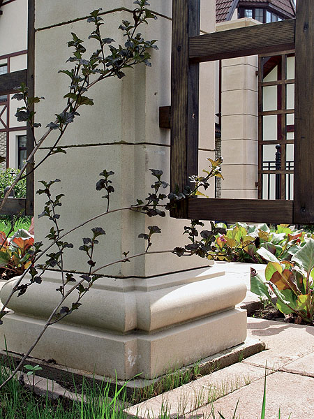

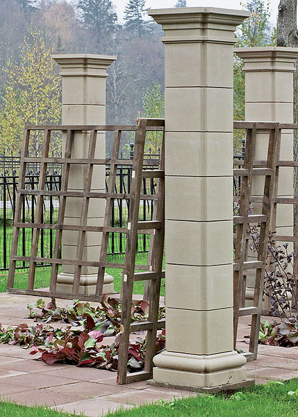

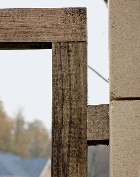

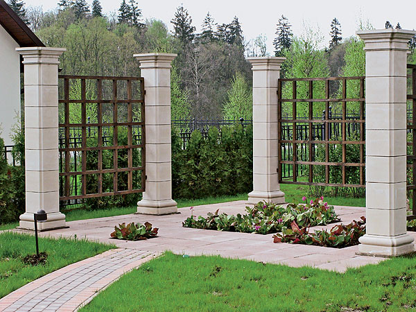

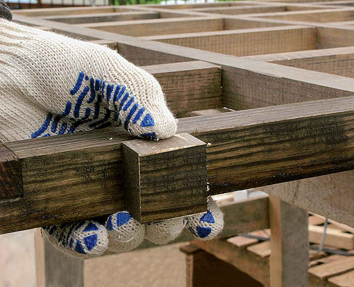

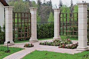

Эта "садовая комната" расположена в парадной части сада, рядом с въездом. Ее важно было сделать открытой, поскольку любое массивное строение, возведенное здесь, визуально "утяжелило" бы пространство и отвлекло внимание от дома. Для зоны отдыха выделили территорию площадью около 15м2, почти квадратной формы. Вдоль трех сторон площадки расставили семь колонн высотой 2,1м. Они собраны из блоков, которые изготовлены из цементно-песчаной смеси, спрессованной по особой технологии. Это так называемый воссозданный камень, имитирующий натуральный песчаник (производители - «Архикамень», «Гранд Стоун», Россия). Ощущение комфорта и защищенности создает деревянная решетка, с трех сторон огораживающая «садовую комнату». Те промежутки между колоннами, где планируют расставить лавочки, решетками закрывать не стали.

Растения подбирали так, чтобы они хорошо сочетались с текстурой и цветом колонн и к тому же были декоративны в течение максимально долгого времени. Среди замощенной площади решили посадить баданы. Они зеленеют на протяжении всего сезона и неприхотливы в уходе. Два других варианта- хосты и манжетки- оказались менее подходящими. Хосты слишком рано повреждаются морозами, а манжетки более уместны в садах пейзажного стиля. Рядом с одной из колонн- кусты пузыреплодника. От соседнего участка «комнату» отделяет изгородь из кизильника, забор скрывают туи.

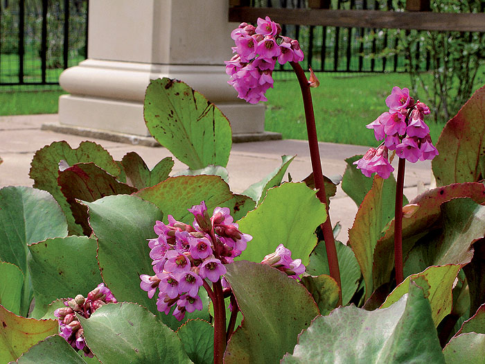

В разныемесяцы "солирует" какое-то одно из выбранных для декорирования "садовой комнаты" растений. Вмае- баданы: розовые шишечки цветков словно выпрыгивают из свежей салатовой листвы, которая целиком заполняет отведенную ей лунку и не дает разрастаться сорнякам. Виюне- июле цветет пузыреплодник. Цветки у него простые- белые полушаровидные соцветия диаметром до 5-7см,- но на фоне пурпурных листьев они смотрятся эффектно. Всентябре- октябре акцент смещается на кожистые оранжево-бордовые листья и почти черные ягоды кизильника. Афоном весь сезон служит сочная зелень газона.

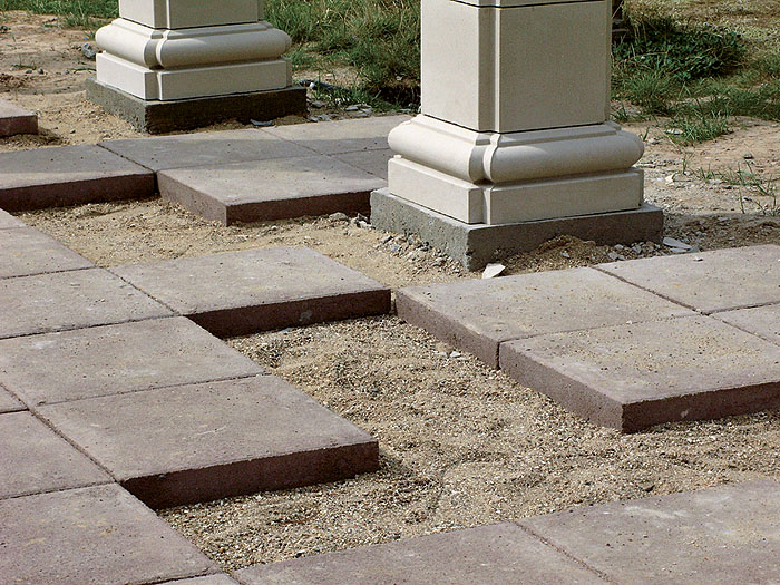

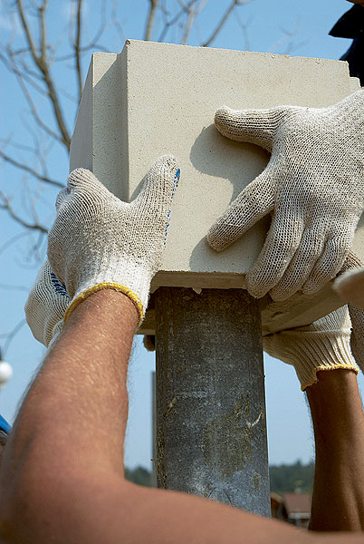

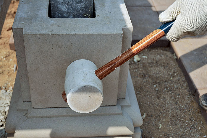

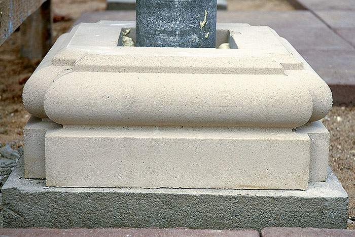

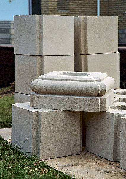

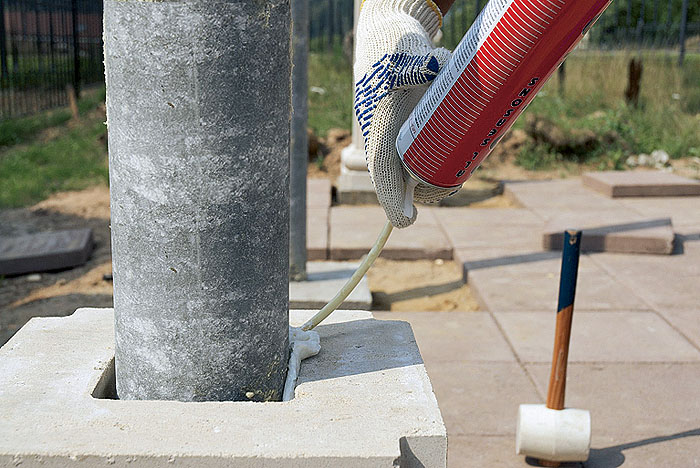

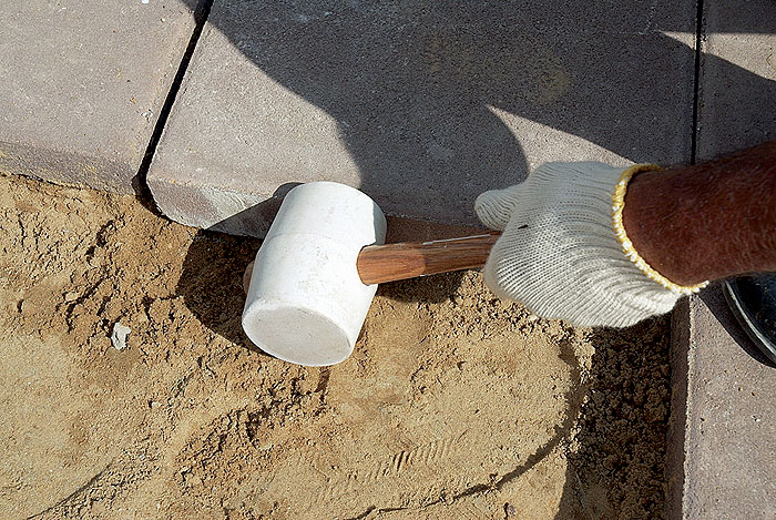

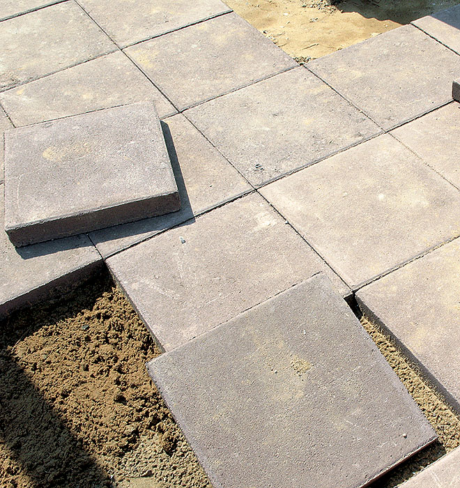

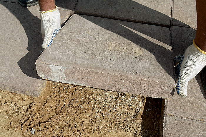

Каждая колонна собрана из девяти блоков (1 блок- до 2тыс.руб.): визуально массивного основания (4040см), семи стержневых блоков (3030см) и венчающей декоративной капители. Прочность конструкции придают асбестоцементные трубы с арматурой, которые замоноличивают в бетонный фундамент глубиной 60см. Блоки (1) "нанизывают" на трубы (2, 3, 6), пустоты заполняют монтажной пеной (4). Эти блоки достаточно тяжелые (масса каждого- около 25кг), поэтому установку сложно вести в одиночку, лучше вдвоем или втроем (5). Самая трудная задача при строительстве- сделать колонны идеально вертикальными, параллельными друг другу. Площадку выкладывают плитами, предварительно насыпав песчано-гравийную подушку (слой гравия- 15см, песка- 15см) (7-10). Плиты размером 4040см изготовлены из вибропрессованного бетона. Чтобы сорняки не прорастали между ними и не нарушали задуманной картины, дно песчано-гравийной подушки выстилают геотекстилем

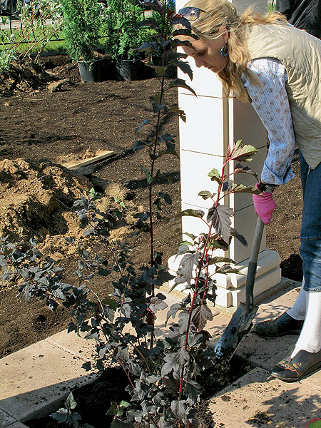

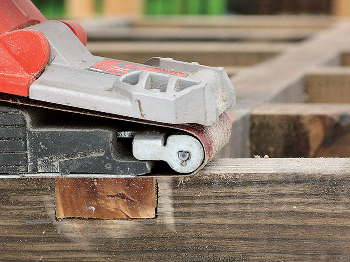

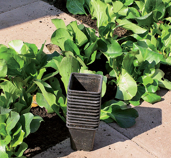

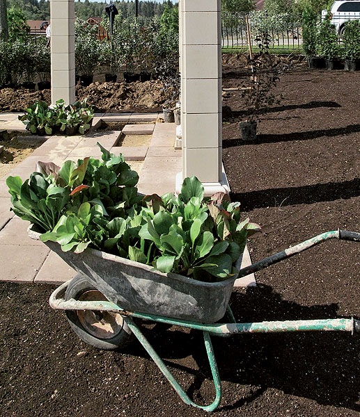

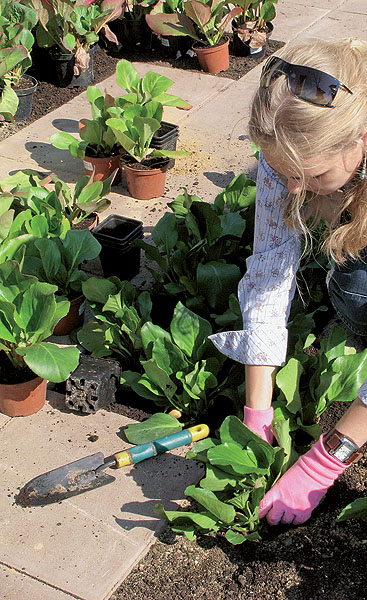

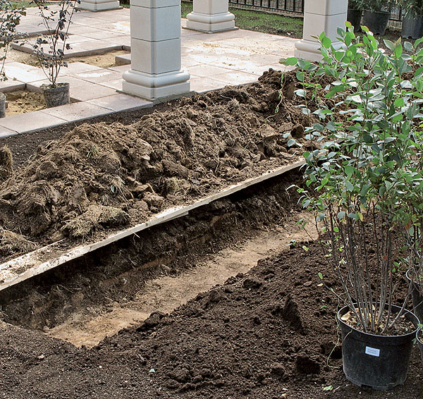

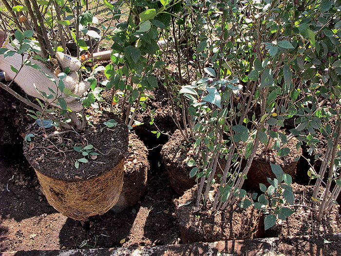

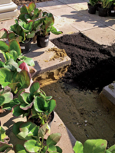

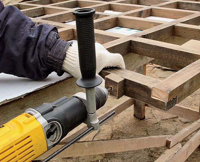

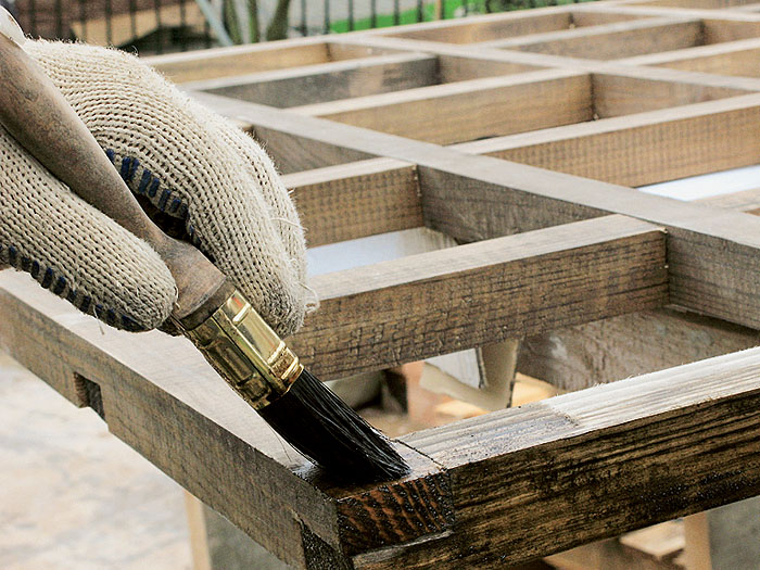

Площадку мостят плитами не полностью, оставляя свободные пространства для посадки растений. Размер и форма таких полостей могут быть произвольными, однако посадки лучше размещать кучно, иначе они станут мешать движению по "комнате". Чтобы растениям жилось достаточно комфортно, необходимо засыпать слой грунта высотой 25-30см. Уровень грунта обязательно опускают на 2-3см ниже плит, чтобы землю не размывали дожди (13). Высаживают баданы двух сортов: сердцелистный и Magic Giant (14,15). Различаются они окраской: у первого листья равномерно зеленые, у второго- с красноватой каймой и прожилками. По высоте же оба сорта во взрослом состоянии практически одинаковы. Невысокой оградой для "садовой комнаты" станет живая изгородь из кизильника. Кустарники высаживают в канаву в два ряда, в шахматном порядке (16,17). Зеленый угол площадки дополняют двумя-тремя кустами пузыреплодника сорта Diabolo (18). Он красив и зимой: на фоне снежного покрова отчетливо читается линейный рисунок его бордовых ветвей. Ицвет ветвей, и пурпурный тон его листьев хорошо сочетаются с колоннами цвета песка и коричнево-бордовыми деревянными решетками. Этот оттенок палисандра дерево приобрело после обработки специальным защитным составом, а изготовлены решетки из обычной сосны (19-21). Их крепят к колоннам с помощью дюбелей через деревянные проставки (22-24)- такой крепеж помогает облегчить внешний вид конструкции
