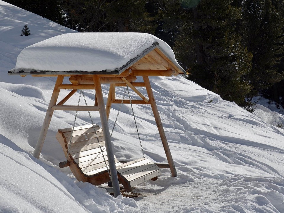

Как собрать конструкцию с А-, Х- и П-образными боковинами
Прежде чем начать собирать садовые качели своими руками из дерева, нужно запастись не только материалами и инструментами, но и защитными пропитками. Чтобы предотвратить появление плесени применяют составы, содержащие антисептики. Для защиты от влаги поверхность покрывают лаком в несколько слоев, предварительно высушив детали.
Необходимые материалы
Нам понадобятся следующие заготовки:
- 4 бруса по 3 м сечением 10х10 см — из них мы сделаем боковые стойки.
- 1 брус сечением 8х10 см — из него изготовим горизонтальную перекладину, которая будет держать подвесы.
- А-образным боковинам нужны перемычки, улучшающие их устойчивость. Их выпиливают из досок 3,2х10 либо 4х10 см. Расход зависит от того, на какой высоте расположен этот элемент. 6 м будет достаточно.
- Деревянное сиденье собирают из брусков 5х5 см. Общая длина — 6 м.
- Для подвесов — веревка, металлическая цепь либо полимерный канат.
- Сиденье закрепим при помощи карабинов и колец. Их покупают в готовом виде либо делают самостоятельно из толстых гвоздей и арматурных прутьев.
- Арматура устанавливается на болты, шурупы и гвозди из нержавеющей либо оцинкованной стали.
- Столбы следует забетонировать, чтобы они не разрушались. Для этого нужно заготовить песок, цемент М400 и рубероид.
Детали не должны иметь дефектов. Поверхность выравнивают рубанком и наждаком, с кромок снимают фаску. Оставлять острые углы опасно.
Инструментами необходимо запастись заранее — иначе работа растянется надолго.
Инструменты
- Дрель.
- Шуруповерт.
- Струбцина — приспособление, напоминающее тиски, позволяющее зафиксировать деталь.
- Пила по дереву.
- Наждак и рубанок.
- Строительный уровень, рулетка, угольник и карандаш.
Соединение стоек и балок
Перед тем как сделать качели своими руками из дерева, нужно нарисовать схему с указанием размеров всех деталей. Кроме того, необходимо рассчитать, каким образом основные несущие элементы соединяются между собой.
- Чтобы смонтировать А-образные боковины, края стоек обрезают под углом. Срезы, сложенные вместе, должны плотно примыкать друг к другу. Самое простое решение — соединить их вместе и сделать сверху площадку для вертикального элемента. Стык укрепляется металлическим уголком. Для более надежного сцепления вертикаль утапливают между колоннами, предварительно вырезав в них поддерживающие пазы. Снизу на одном уровне с ними прибивают доску, также выполняющую роль опоры. Балка фиксируется на стойках анкерами.
- Х- образные боковины более массивны. Они отличаются тем, что подвесы крепятся ниже верхних краев колонн. Их опоры должны быть выше, чем у предыдущих моделей. Чтобы соединить два бруса, в них делают пазы, выбирая половину массива в месте сопряжения у каждой детали. Если оставить меньше, задние стороны будут выступать. Такой прием иногда используют в декоративных целях. При монтаже обе части прижимаются анкерами. Как правило, они образуют острый угол. В этом случае в них следует предусмотреть дополнительные пазы для балки.
- П- образные сооружения наиболее громоздки и наименее устойчивы. Перекладина укладывается на две вертикальные опоры. Углы необходимо укрепить ребрами жесткости и металлическими пластинами. Балка монтируется сверху на анкеры. В верхних перекладинах можно сделать для нее небольшие пазы, позволяющие ее надежно зафиксировать.
Вертикальные элементы, выполненные из бруса, обладают высокой прочностью. Их можно дополнительно усилить ребрами жесткости — горизонтальными досками, прибитыми в средней или нижней части колон. При монтаже не на грань, а на ребро несущая способность увеличивается.
