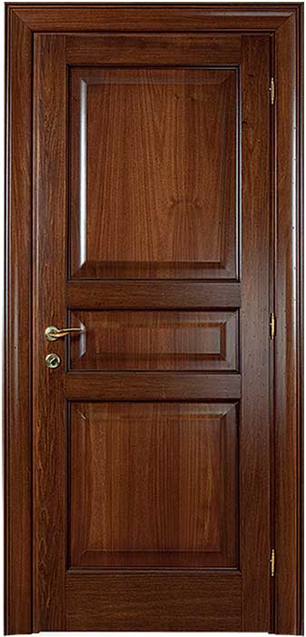

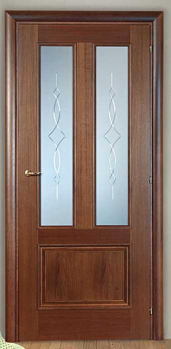

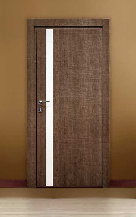

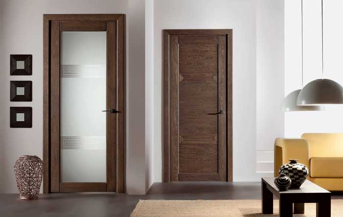

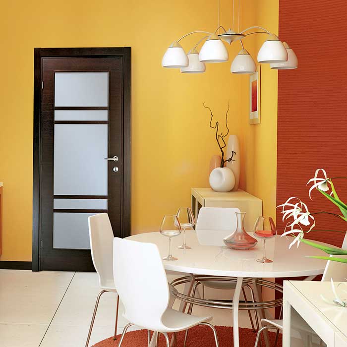

Конструкции современных дверей многообразны. При этом четкой системы классификации изделий не существует. Порой их просто подразделяют на глухие (а) и остекленные (б, в). Следуя традиции, различают также филенчатые (рамочные) и щитовые полотна.

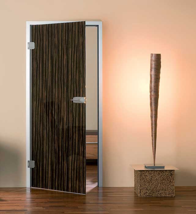

Цельностеклянные полотна оснащают коробкой из дерева или стали (г). Стальные детали окрашивают эмалью. К сожалению, это покрытие легко повредить в процессе монтажа и эксплуатации дверного блока.

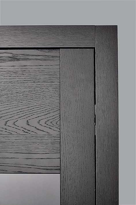

Что предпочесть - шпон или ламинатин?
Евгений Белов. За последние несколько лет синтетические материалы были существенно усовершенствованы: в частности, возросла их износостойкость, улучшился внешний вид. Но хотя по прочности современные слоистые пластики превосходят натуральный шпон, с точки зрения эстетики они все же уступают ему. Технологии производства искусственных материалов позволяют воспроизводить самые разные породы дерева, однако, например, точно имитировать брашированный дуб не удастся.

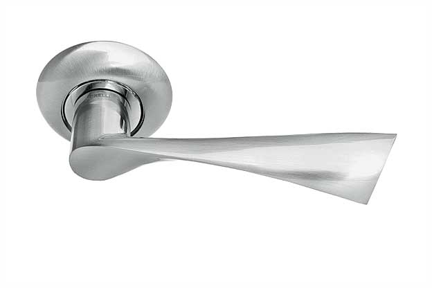

Если остекление составляет более 50 % площади полотна, допускается использовать только безопасное стекло толщиной 5-6 мм (а).

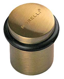

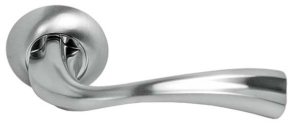

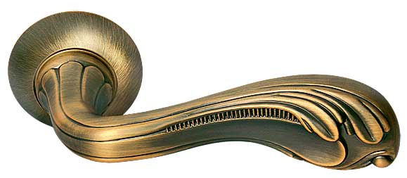

Фурнитуру и аксессуары, например ограничители открывания (б, в) и дверные ручки (г-е), приходится приобретать отдельно

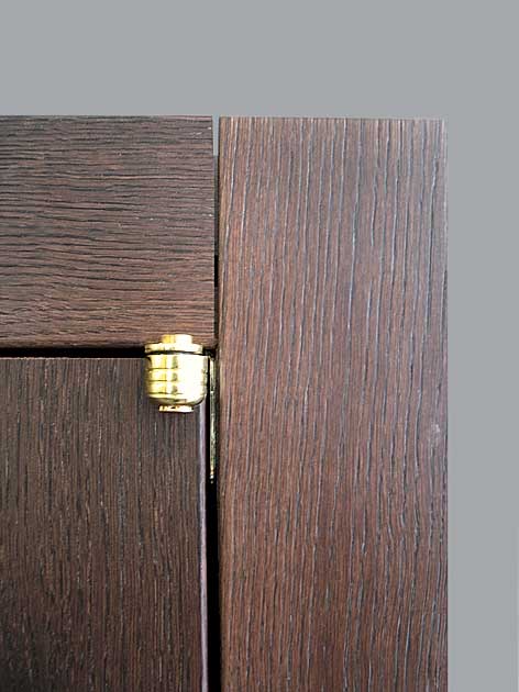

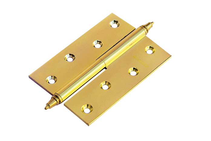

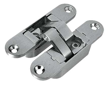

Сегодня на смену привычным карточным петлям приходят врезные скрытые (а), а также пяточные (б)

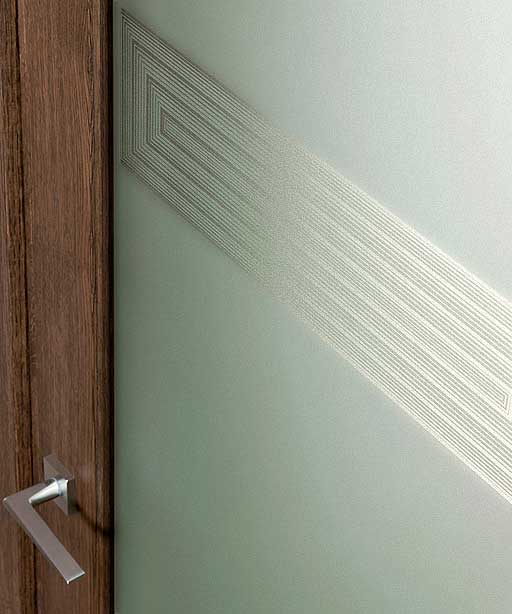

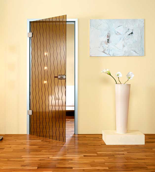

Иногда узор наносят на армирующую пленку (а).
При изготовлении декоративного дверного стекла применяют матирование (б), а также фацет и витражные техники (в).
Популярный способ украшения дверного стекла - пескоструйная обработка. Сее помощью можно получить сложные «вензельные» узоры, а также простой геометрический орнамент на матовой поверхности (г)

Вчем преимущества цельностеклянных полотен?
Александр Шишов. Главным преимуществом стеклянных дверей является их способность пропускать свет. Такие двери позволяют улучшить инсоляцию темных прихожих, коридоров и тамбуров.
Евгений Белов. Стеклянные полотна не подвержены влиянию перепадов температуры и влажности. Если на них попадет вода, они не пострадают. Поэтому двери из непрозрачного стекла - один из лучших вариантов для сантехнических помещений.
Способны ли стеклянные двери обеспечить такой уровень звукоизоляции, при котором жить в квартире будет достаточно комфортно?
Александр Артеменко. Благодаря значительной массе и плотному прилеганию полотна к коробке стеклянные двери очень хорошо защищают от бытового шума. Вчастности, опыт нашей компании свидетельствует, что за такой дверью практически не слышны звуки речевого диапазона частот громкостью до 40 дБА.
Каковы требования, предъявляемые к дверному стеклу?
Евгений Белов. Если площадь остекления полотна составляет более 50 %, допускается использовать только безопасное стекло - например, закаленное. Оно в несколько раз прочнее обычного. Даже если такое стекло разобьется, осколков с острыми краями не будет, а значит, возможность травмы минимальна.
