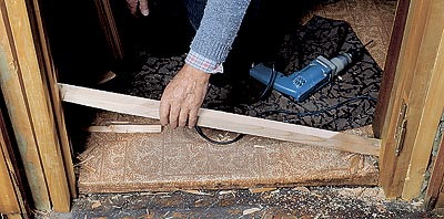

Стандартная дверная коробка рассчитана на то, чтобы дверь могла быть установлена с порогом

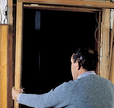

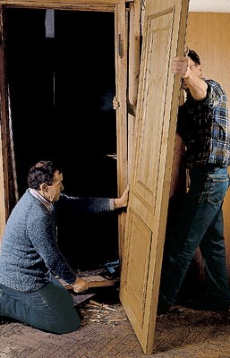

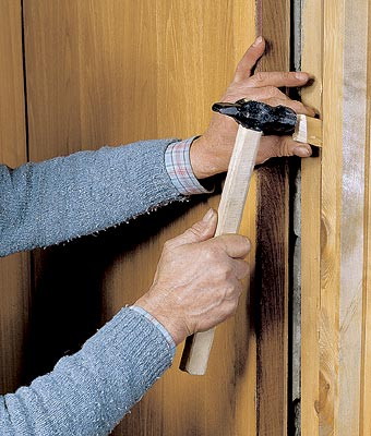

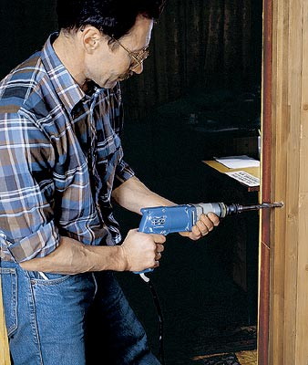

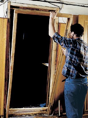

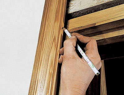

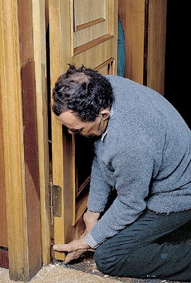

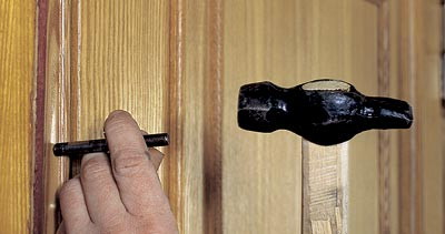

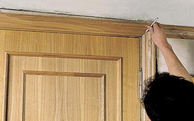

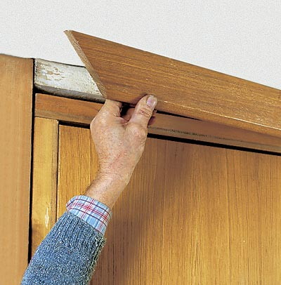

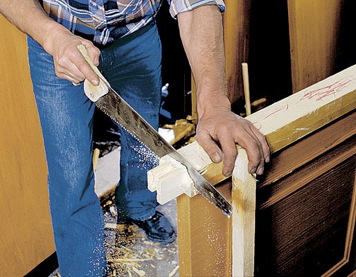

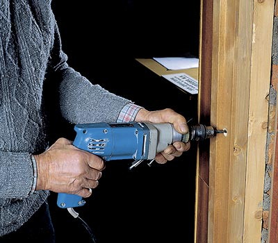

Если наличник был прикреплен к коробке гвоздями без шляпок, удалите их клещами. Сделайте это аккуратно, и гвозди можно будет использовать для крепления нового наличника. Удалив элементы крепления, выньте из проема старую дверную коробку. Если в стене остались закладные деревянные бруски, то используйте их для крепления новой коробки. Если же их нет или они не годятся для повторного применения, то просверлите в стене несколько отверстий под дюбели или шканты. Отпилите снизу брусок коробки таким образом, чтобы вертикальные стойки были на Фиксировать дверную коробку относительно черновой коробки начните с вертикального бруска, на котором установлены петли. С Просверлите отверстия под шурупы сверлом диаметром 8 Рассверлите сверлом диаметром Утопите головки шурупов в дерево приблизительно на 10 Навесьте дверь. Эту операцию выполняйте аккуратно, чтобы не деформировать и не расшатать дверные петли. Если коробка установлена правильно, то закрытая дверь всей плоскостью будет плотно прилегать к ней. Зазор между контуром двери и коробкой не должен превышать 2 Заполните монтажной пеной зазоры между дверной и черновой коробками. Чтобы при затвердевании пены дверная коробка не просела, дверь зафиксируйте по высоте, подложив под ее нижний торец упор соответствующей толщины. После того как пена затвердеет, отпилите выступающие части клиньев. Установите наличник. Для этого отпилите две рейки погонажа наличника под углом 45 Зафиксируйте каждую рейку тремя гвоздями длиной 60 мм так, чтобы они отступали от полотна двери на 5 Подложите под зафиксированные рейки верхнюю перекладину наличника и карандашом отметьте линию распила. Отпилите и установите верхнюю перекладину на место. Закрепите окончательно наличник. Для этого «откусите» шляпки у вбитых гвоздей. Чтобы не оставить вмятин на поверхности наличника, используйте «бородок». Гвозди лучше не утапливать, а оставить заподлицо с плоскостью рейки. Впоследствии их можно закрасить краской под цвет наличника. Если после установки дверь кое-где слегка задевает за коробку, торцевую поверхность полотна осторожно подстрогайте рубанком. Для этого отметьте на полотне соответствующее место, удалите рубанком одну-две тонкие стружки. Имейте в виду, что лучше повторить эту процедуру

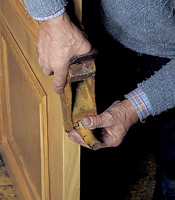

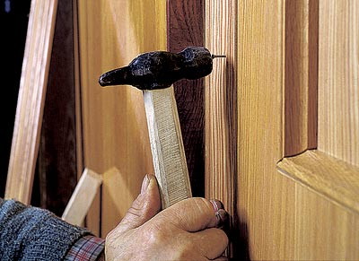

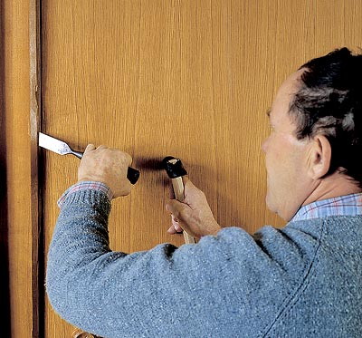

Сначала при помощи стамески и молотка снимите наличник со старой коробки.

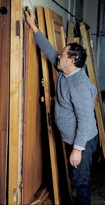

Снимите с петель старую дверь, предварительно приподняв ее с помощью гвоздодера.

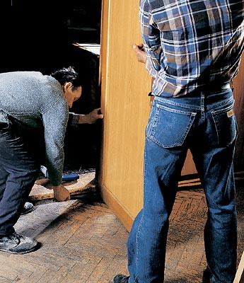

Снимите дверь с петель и установите в проем пустую коробку.

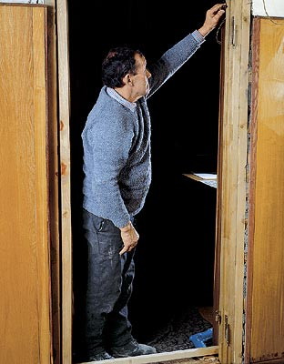

Этим же отвесом проверьте вертикальность наружной плоскости коробки.
Перед навешиванием двери удалите из дверной коробки технологический брусок.

Если вы решили обойтись без порога и отпилили нижний брусок, то чтобы сохранить жесткость дверной коробки, окончательно снимите технологический брусок только перед навешиванием двери в уже установленную дверную коробку.
