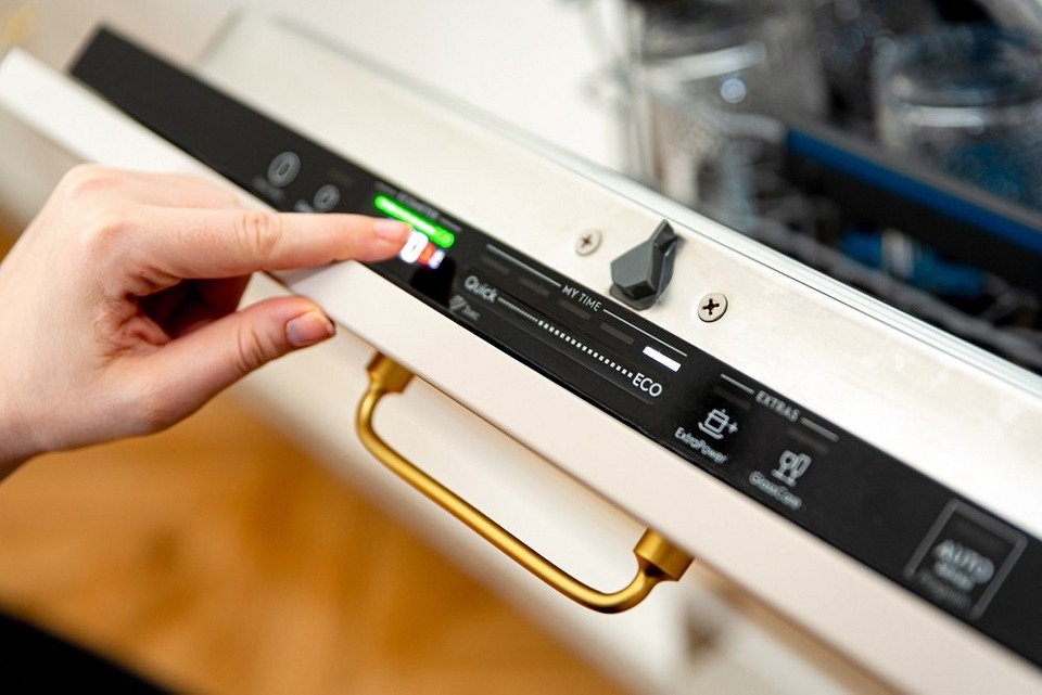

2. Ошибка в настройках
Посудомойка работает только с водой, которая содержит небольшое количество магния и кальция. Чтобы уменьшить содержание этих минералов в подающейся в нее водопроводной воде, используют специальную соль. Ее подает устройство, которое нужно настроить, исходя из реальной жесткости жидкости. Неправильная настройка не позволяет получить нужное качество воды, что приводит к появлению отложений.
Признаки
  • Белесые разводы или отложения на стенках моющей камеры ПММ и на промытой посуде.
Что нужно делать
Прежде всего нужно определить жесткость подающейся воды. Для этого проводят испытание с тест-полоской, которая меняет цвет в зависимости от жесткости. Такие тест-полоски обычно идут в комплекте с новым прибором. Если они закончились, можно купить в хозяйственном магазине. Если нет желания проводить тест, можно уточнить значения жесткости в местном Водоканале. Ориентируясь на полученный показатель, настраивают подачу соли в ПММ. Подробная инструкция по настройке есть в технической документации к машинке.

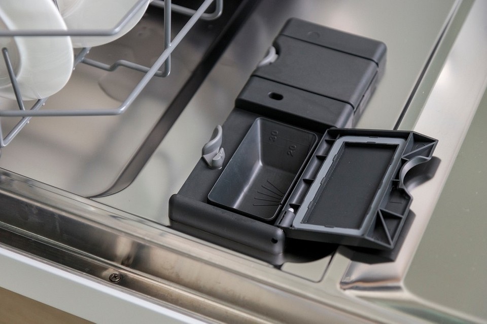

3. Избыток регенерирующей соли в камере
Если внутри моющей камеры окажется соль, это негативно скажется на качестве мытья.
Признаки
  • Разводы и налет былого цвета на посуде.
  • Перед включением машины-посудомойки досыпали регенерирующая соль.
Что нужно делать
Внимательно осмотрите отсек для засыпания соли. Возможно, при его заполнении порошок просыпался. Тогда нужно просто его убрать. Бывает так, что соль ошибочно засыпают в отсек, который предназначен для порошка или для ополаскивателя. Тогда надо убрать ее оттуда. Бывает, что крышку отсека закрутили не очень плотно или перекосили при закручивании. Тогда соль будет вымываться, попадать в машинку. Надо исправить перекос и закрыть крышку правильно. Хуже всего, если крышка деформировалась или на ней образовалась трещина. Тогда нужно купить новую деталь. До ее установки пользоваться ПММ нельзя.

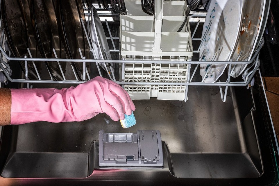

4. Ошибки в выборе или дозировке моющих средств
Одна из самых частых причин, почему в посудомойке белый налет на посуде. Причем ошибки могут быть очень разные. Так, отложения появятся, если порошок для мытья или ополаскиватель низкого качества. Такой же результат будет и при ошибочной дозировке препарата: недостатке или избытке. Налет появится при использовании таблетированных средств 3 в 1 низкого качества. Кроме того, если для короткого цикла закладывают таблетки, времени для их растворения недостаточно, что тоже приводит к появлению белесого налета. Неправильная загрузка моющих средств дает белые отложения. Если их заливают или засыпают в не предназначенные для этого отсеки, смешивают одно с другим, неплотно закрывают крышку.
Признаки
  • Отложения белого цвета на вымытых предметах.
Что нужно делать
Внимательно изучают руководство пользователя, чтобы убедиться в правильности использования отсеков для моющих средств. Уточняют дозировку препаратов, она должна быть точной. Если выбранные средства не справляются с мытьем, их надо заменить новыми, более высокого качества. Иногда производитель указывает, какие именно препараты желательно использовать в ПММ. Если таких рекомендаций нет, стоит попробовать несколько вариантов и выбрать «свой».
