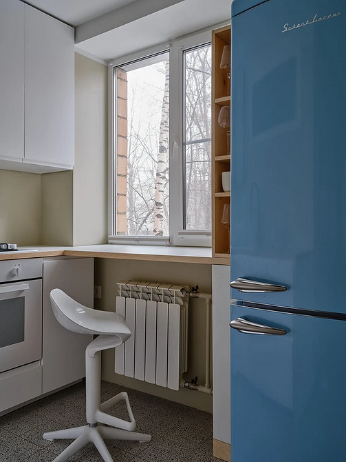

Общие правила могут не сработать для кухонь с раковиной под окном, столешницей, объединенной с подоконником. Тут нужно «плясать» от окна, чтобы оно свободно открывалось. Поэтому столешницу обычно выравнивают по подоконнику, а не наоборот. Но пользоваться такой мебелью не всегда удобно.
