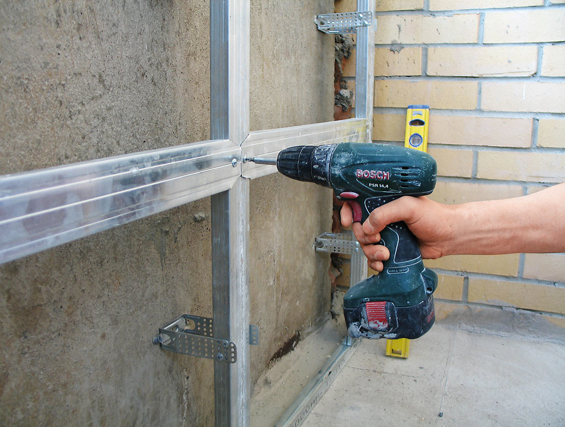

2 Утепление лоджии
Если вы не планируете использовать лоджию в холодное время года, утеплять её боковые стены, пол и потолок не нужно. А вот дорабатывать парапет порой приходится — в основном для того, чтобы улучшить звукоизоляцию помещения, сделать его безопаснее и создать прочную основу для отделки. Если же лоджия будет зимней, то следует утеплить все наружные ограждающие конструкции.
Как подготовить парапет из асбестоцементных или стальных листов к монтажу остекления? Полностью сносить экраны не следует, но если старые стойки проржавели, необходимо заменить их; кроме того, желательно укрепить конструкцию кладкой из поризованных керамических или пенобетонных перегородочных блоков, армированной прутком диаметром 8–10 мм.
Бетонный парапет, присутствующий в новых зданиях, усиливать незачем, однако его необходимо герметизировать — заделать зазоры для стока талой и дождевой воды с боков и снизу. Для этой цели подойдут ремонтные цементные смеси, армированные стекловолокном (но не полиуретановая пена или иные горючие и невлагостойкие материалы!).
Какой утеплитель выбрать?
Толщина слоя теплоизоляции на балконе должна быть минимальной (чтобы не уменьшать габариты и без того тесного помещения). С этой точки зрения предпочтителен пенополистирол, листы которого при толщине 50 мм обладают сопротивлением теплопередаче (R) около 1,6 м2 • °С/Вт. Однако материал будет эффективно защищать от холода и препятствовать образованию конденсата на бетонных конструкциях, только если его правильно смонтировать. Лучше всего приобрести листы из экструзионного пенополистирола (ЭППС) с кромочным замком и уплотнить их стыки клей-пеной. При этом на бетонных и кирпичных конструкциях плиты желательно монтировать сплошным слоем с помощью клея или тарельчатых дюбелей, а обрешётку для отделки крепить сквозь утеплитель (такой способ связан с дополнительной потерей пространства, но, если на первом месте стоит качество утеп­ления, ею можно пренебречь).
Минеральная вата по теплоизоляционным свойствам чуть проигрывает пенопласту (при толщине 50 мм R ≈ 1,4 м2 • °С/Вт), зато легко сжимается и восстанавливает форму, благодаря чему удаётся избежать неплотностей и зазоров при заполнении каркасных конструкций. Для утепления стен всесезонной лоджии имеет смысл использовать фольгированный материал, отражающий лучистое тепло внутрь помещения; при монтаже стыки таких плит (вместе с брусками каркаса или обрешётки) следует затянуть алюминиевым скотчем.
Как утеплить пол и потолок?
Вариантов довольно много. Один из самых простых в монтаже полов — сборный, например из двух слоёв гипсоволокнистых листов поверх утеплителя (листов ЭППС или минераловатных плит высокой плотности толщиной 40–100 мм). Далее можно уложить любое покрытие, не подверженное короблению. Если вы планируете настелить массивную доску, целесобразно выбрать лаговую конструкцию (из сухих антисептированных брусков минимальным сечением 40 × 50 мм). Утеплитель при этом располагают между лагами; под минераловатные плиты следует подложить рулонную гидроизоляцию, а сверху укрыть их полиэтиленовой или полипропиленовой плёнкой.
С линолеумом и плиткой оптимально сочетается мокрая стяжка: на перекрытие и нижнюю часть стен наносят обмазочную гидроизоляцию, затем укладывают утеплитель (тот же, что и для сборного пола) и заливают армированную сеткой цементно-песчаную стяжку толщиной 30–40 мм.
Продолжение квартиры
Пространство потолка для монтажа утеплителя обеспечивается обрешёткой из брусков или каркасом (первую крепят непосредственно к плите перекрытия, второй — с помощью подвесов). Лучший утеплитель для потолка — минеральная вата плотностью не более 80 кг/м3. При этом между подшивкой (влагостойкий гипсокартон, деревянная вагонка, алюминиевые рейки) и утеплителем должна располагаться пароизоляционная плёнка.
Нужно ли монтировать тёплый пол?
Слой утеплителя толщиной 100 мм не способен обеспечить тактильное тепло пола, если снизу находится неотапливаемое помещение. Встроенный электрообогрев решает эту проблему. Отрезок (секцию) нагревательного кабеля монтируют на полностью затвердевшую бетонную стяжку. Систему проверяют в действии, после чего кабель заделывают слоем цементного клея или наливной смеси толщиной около 20 мм. Оптимальное покрытие при такой конструкции — керамогранитная плитка.
Более простой, но менее надёжный тёплый пол устраивают на основе греющей плёнки под ламинатом.
