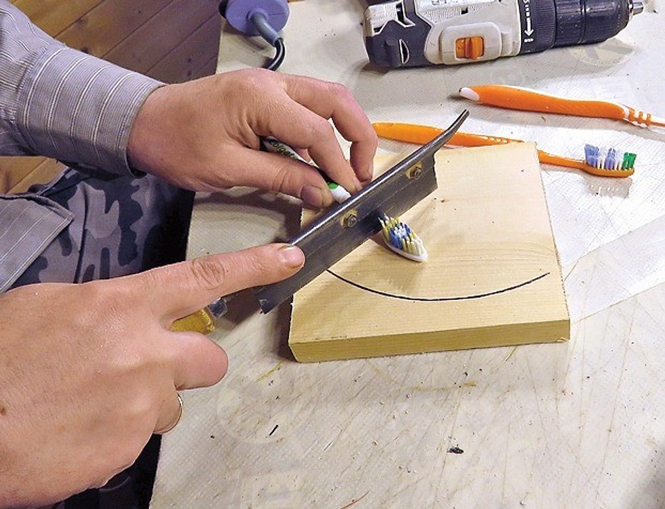

Отпиливаем головку щётки ножовкой по металлу.
Головку не выбрасывайте, может пригодиться.

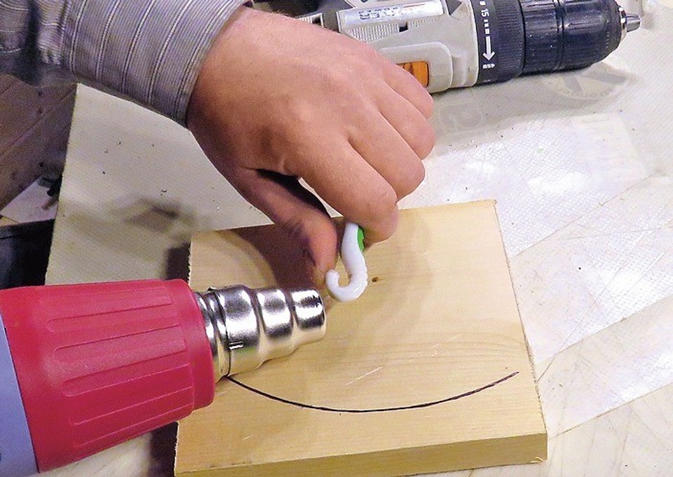

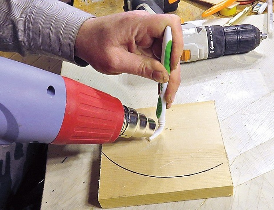

Феном нагреваем конец, по мере прогрева загибаем. Температура установлена 400 градусов.
Загибаем крючок до нужной формы. Пальцам горячо, но пришлось терпеть. Пока деталь охлаждается, её форму надо зафиксировать. При охлаждении крючок норовит распрямиться.

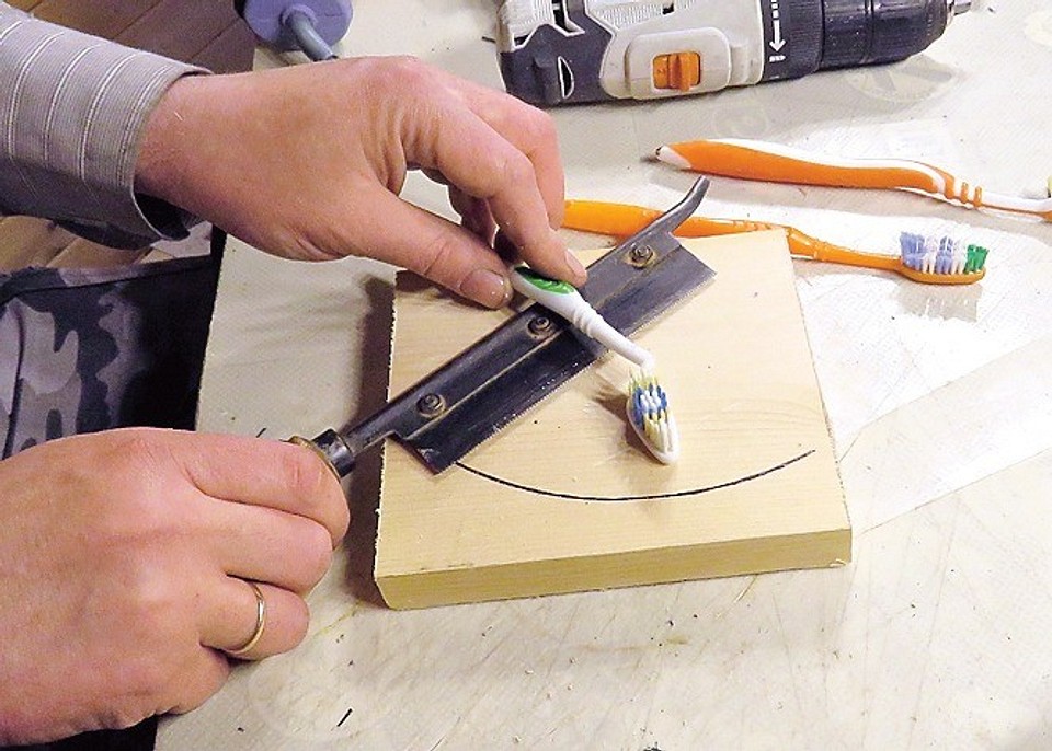

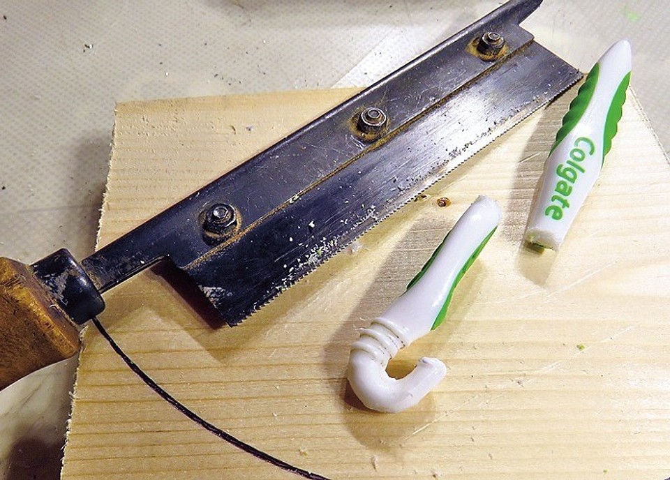

Теперь отпиливаем лишнюю часть ручки.
Этот обрезок тоже не надо выбрасывать, из него получится отличная ручка для надфиля.

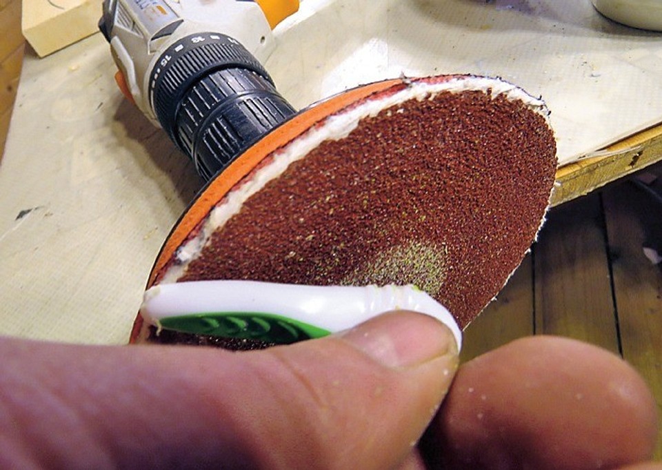

Выравниваем заднюю часть крючка. Снимаем лишнее на шлифстанке. Или напильником.

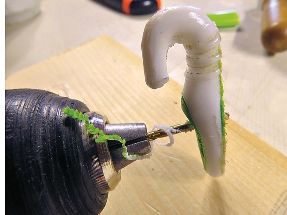

Просверливаем отверстие диаметром 3 мм под мелкий шуруп. Можно приклеить крючок к стене двухсторонним скотчем, но у меня под рукой не оказалось качественного скотча.
На половину толщины просверливаем отверстие диаметром 6 мм под головку шурупа.
