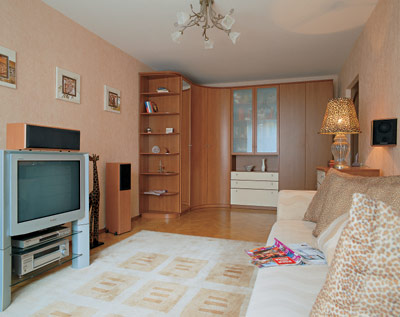

Пол только отшлифовали
и покрыли лаком, а потолок просто зашпаклевали по наклеенной малярной сетке. На все отделочные и монтажные работы "ОЗОН" дал гарантию сроком на 1 год

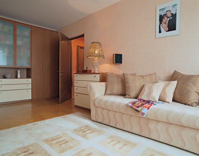

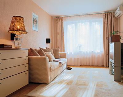

Мягкий ковер, скрывающий отрестав-рированный березовый паркет, гармонирует со светлыми фасадами мебели, цветом обивки дивана и бледно-песочными обоями

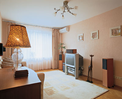

Веселый жираф, леопардовые подушки, абажур и другие "пятнистые" акценты внесли в облик комнаты "жаркое дыхание" африканской саванны

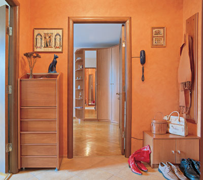

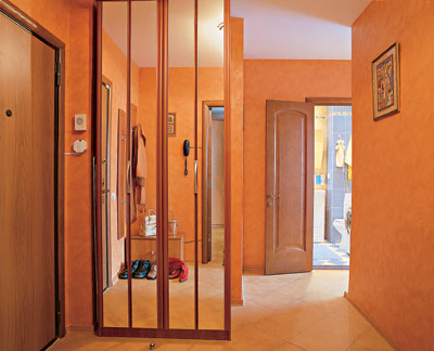

Яркий теплый цвет прихожей
и вишневая мебель неизменно производят хорошее впечатление на гостей. Напольная плитка с мелким рельефом под рогожку имеет противоскользящий эффект, но трудновато отмывается
Двери шкафа открываются "гармошкой", что позволяет сэкономить место, а зеркала зрительно удваивают площадь маленькой прихожей. Выступающий угол бетонной стены на повороте коридора аккуратно стесали и закруглили с радиусом 4 см

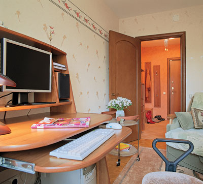

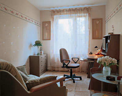

В таком нестрогом кабинете можно продуктивно работать и отдыхать с комфортом
Обои в кабинете
- мягких тонов, с "цветочным" рисунком, ведь здесь впоследствии будет детская

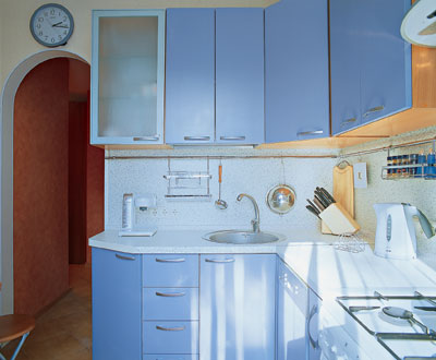

В кухне
для стен использовали два оттенка обоев, из которых более темный цвет "кофе с молоком" сочетается с насыщенным цветом стен коридора. Раньше открывавшиеся рядом двери в туалет и кухню, делали коридор тесным. Теперь отсутствие двери на кухню делает этот маленький коридор более свободным
для движения

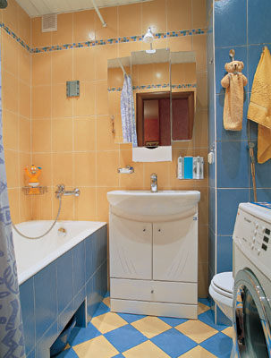

К традиционному голубому цвету для ванны добавили солнечный желтый. В
том же колорите оформили и кухню

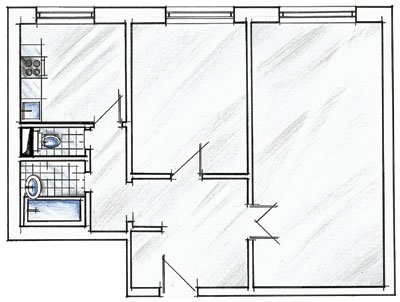

План до реконструкции

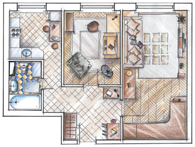

План после реконструкции

Ванная
Так как небольшая площадь квартиры не позволяла хранить заранее купленные облицовочные материалы и сантехнику, все приобреталось в точно установленные сроки, в соответствии с этапами работ. Приборы и мебель для ванной вымерялись до миллиметра. Например, чтобы над стиральной машиной поместился навесной шкаф, рабочим пришлось укорачивать и без того небольшой полотенцесушитель (52см), находящийся на этой же стене.
Ванная комната получилась "интернациональной". Унитаз (HYBNER, Польша) повернули на 90, а новые пластиковые трубы закрыли коробом из гипсокартона, который, в свою очередь, облицевали плиткой. Ванну длиной в 160см (ESTEREL, Франция) нашли не сразу- оказалось, что этот размер нестандартный. Смесители GROHE (Германия) для ванны, умывальника KOLO (Польша, 65см в ширину) и биде мы купили очень удачно, во время рекламной акции. Мебель в этом помещении отечественная ("АКВАТОН"), если не считать итальянского трельяжа, который одновременно выполняет функции шкафчика и зеркала, да к тому же оснащен собственным светильником и внутренней розеткой (такчто для него заранее предусмотрели выводы проводов на нужной высоте).
Авот плитку для ванной комнаты нашли не сразу. То, что нравилось, выходило за рамки нашего бюджета, а то, что было доступно, как часто случается, приобретать совсем не хотелось. Потратив несколько дней на хождение по строительным рынкам, мы без особой надежды забрели в магазин, где среди итальянской плитки и гидромассажных ванн неожиданно увидели отечественную плитку "Северное сияние" ("КЕРАМА") нежно-желтого и голубого цветов. На ней и остановились. Стандартно делить стены на верхнюю и нижнюю часть с помощью цвета не хотелось, поэтому нижний ярус и сантехнический короб мы отделали голубым, стены сделали желтыми, а наверху пустили тоненький мозаичный бордюр. Итам же наверху расположили маленький вентилятор (DOSPEL, Польша).

Кухня

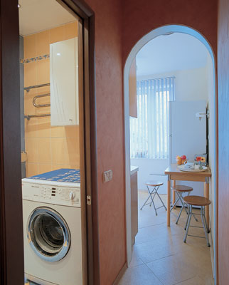

Как уже говорилось, между кухней и маленьким коридором мы не стали монтировать дверь. Отсутствие антресолей позволило выполнить из гипсокартона арку. Затем ее отделали гибкими пластиковыми уголками и покрыли краской. Мебель для кухни заказали в отечественном салоне "ДРИАДА". Приходили в него несколько раз: прикидывали, рисовали возможные варианты в поисках оптимального. Окна квартиры выходят на юг, на небольшой кухне почти всегда жарко. Поэтому, чтобы добавить помещению прохлады, его сделали нежно-голубым. Мебель обошлась нам в $1625, причем в значительной мере цену определили недешевые угловые элементы и столешница. Но от вместительных угловых шкафов отказаться было нельзя- на площади 6м2 каждая полочка на счету. Холодильник SJ-47L-A2 (SHARP, Япония) и плита GI 477 W (GORENJE, Словения) покупались чуть раньше. Унас был соблазн поменять плиту на встроенный духовой шкаф и варочную панель. Но оказалось, что для нашего набора шкафов ширина имеющейся плиты (50см) оптимальна, а встроенные бывают только шириной в 60см. Так 10 сантиметров разницы решили все. Над плитой повесили вытяжку KRONA (Испания) шириной те же 50см. Только посудомоечная машина F86450IM (AEG) у нас встроенная. Доставили и собрали нам все в срок, в этом случае можно гордиться российскими производителями. Механизмы выключателей были смонтированы заранее, сборщики кухни вырезали под них отверстия в ламинированном "фартуке", а после установки мебели смонтировали декоративные крышки приборов. На кухне использованы обои двух оттенков при одинаковой фактуре: кофе с молоком на стене, у которой стоит обеденный стол, и молочно-белые- на остальных трех стенах. Светильник и бра здесь- от SHATTEN (Германия).

Два в одном: гостиная и спальня
В отличие от кухни и ванной, большая комната оформлена в теплых тонах- персиковых и коричневых. Конечно, сначала мы мечтали об отдельной спальне. Но если поставить кровать в маленькой комнате, больше ничего в ней не поместится, да и вообще нам очень хочется в скором времени назвать эту комнату детской. Так что, во имя светлого будущего, большая комната площадью 18,9м2 стала гостиной и спальней одновременно. Авместо кровати у нас широченный диван "Леда" от фабрики мягкой мебели VENTA 21 STUDIO (Россия). Его леопардовые подушки и определили стиль комнаты, который мы назвали домашним сафари. Вдальнейшем появились и другие пятнистые элементы: деревянный жираф и картины с изображениями животных. Агоршок для пальмы и абажур прикроватной лампы я оформила сама. Для мягкой мебели мы выбирали самую прочную обивку, чтобы кот не смог причинить ей большого ущерба.
Шторы персикового оттенка (перекликающиеся со стенами) выглядят легкими, но абсолютно не пропускают солнечный свет благодаря подкладке Blackout. Поэтому ничто не мешает дневным киносеансам и не нарушает наш сон по утрам. Модульную стенку Filippe Grandy («ИНВЕСТЛЕГПРОМ») из шпонированных и покрытых меламином плит мы выбрали, посетив выставку «Мебель России». Угловая секция почти осуществила мою давнюю мечту о гардеробной. Дверцы шкафов с матовым стеклом и зеркалом создают ощущение легкости, а закругленные элементы придают стенке обтекаемую форму в соответствии с рекомендациями фен-шуй. И, что для нас немаловажно, цвет вишневой мебели и дверей почти совпадает с цветом ореховых колонок домашнего кинотеатра. Так элементы из древесины разных пород (березы, сосны, ореха и вишни) сложились в единый живописный ансамбль.

Прихожая и кабинет
Прихожую мы сделали яркой, терракотово-оранжевой. На месте сломанного встроенного шкафа поставили двустворчатый шкаф с дверцами-"гармошками" ("ПРИБАЛТИЙСКАЯ МЕБЕЛЬ", г.Калининград). Пока интерьер маленькой комнаты площадью 9,1м2 не сложился окончательно: сейчас это кабинет, но веселая отделка помещения напоминает о его планируемом назначении. На стенах по-разному комбинируются два типа обоев: вокруг окна- однотонные, на противоположной стене- обои того же оттенка, но с цветочным рисунком, а на боковых стенах- сочетание двух этих покрытий, разделенных ярким бордюром. Цветочная тема повторяется в выбранных для интерьера картинах, в обивке дивана и других деталях.
