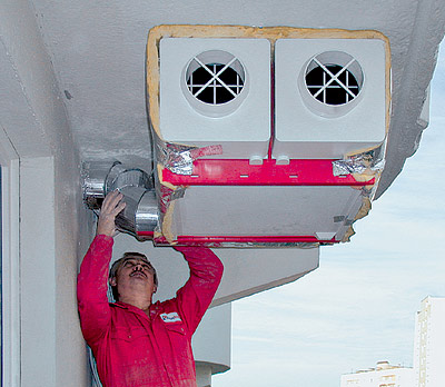

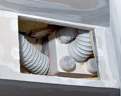

В поисках чистого воздухаБлок приточно-вытяжной вентиляции можно смонтировать на потолке лоджии

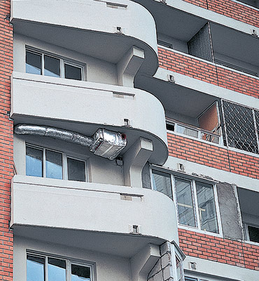

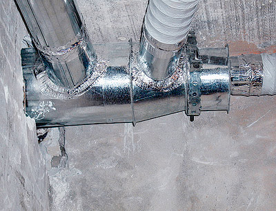

В поисках чистого воздухаСоединение водного жестяного воздуховода с блоком "Акор" для подачи приточного воздуха после рекуператора в квартиру В поисках чистого воздухаТак выглядит решетка заборного отверстия снаружи В поисках чистого воздухаОт воздуховода-коллектора отходят гибкие воздуховоды В поисках чистого воздухаТак выглядит после окончательной отделки помещения вентиляционная решетка, установленная на приточный воздуховод

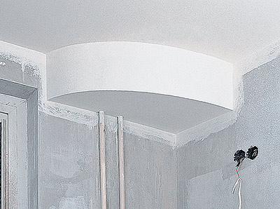

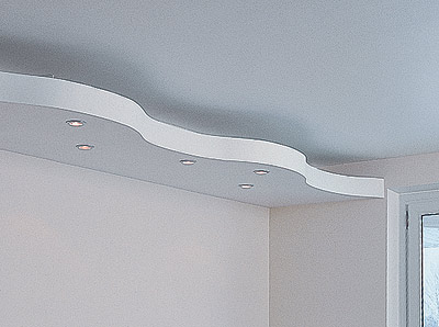

В поисках чистого воздухаВарианты декорирования воздуховода в квартире В поисках чистого воздухаДля замены и прочистки блока фильтров в гипсокартонном коробе, скрывающем вентиляционную установку, следует сделать дверцу

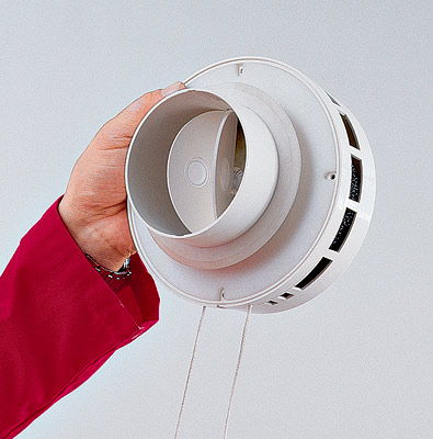

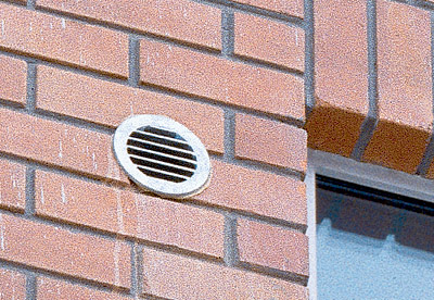

В поисках чистого воздухаДвухлепестковая диафрагма приточного клапана в рабочем положении В поисках чистого воздухаШумоглушитель из минеральной ваты, входящий в комплект клапана В поисках чистого воздухаПриточно-вытяжная вентиляция "ЭКОВЕНТ" строится из модулей В поисках чистого воздухаДля создания естественной приточной вентиляции следует предусмотреть щель около 20 мм в нижней части каждой двери

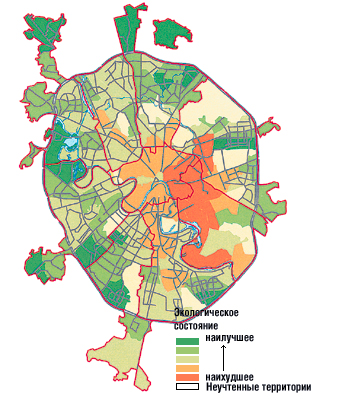

Итак, скорее всего, вы начнете поиск нового жилья с выбора района. Надеемся, что экологический фактор займет в этом процессе не последнее место после низкой цены, удобства расположения и хорошей инфраструктуры- безусловно, весомых аргументов. Тогда алгоритм действия прост. Сначала вы выбираете экологически безопасный район. Затем определяетесь с домом. Какого рода информация для этого потребуется, где ее получить и сколько это будет стоить?
Экология района
Экологическую картину интересующего вас района можно составить, собрав сведения по следующим пунктам:

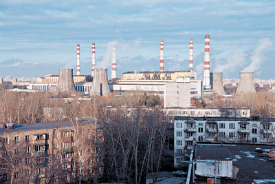

наличие крупных магистралей и промышленных объектов;

Если расположение автомагистралей вы можете определить по карте города сами, а в наличии или отсутствии зелени убедиться, приехав на место, то с остальными перечисленными пунктами несколько сложнее. Для объективной картины экологического состояния района необходима точная проверенная информация, которую не всегда просто добыть. Вэтом мы убедились, попытавшись узнать о радиационном и атмосферном загрязнении различных районов Москвы. Представившись простыми жителями города, мы попробовали обратиться в некоторые из экологических организаций столицы, аналоги которых существуют в крупных городах, региональных и областных центрах России.

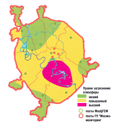

Что касается радиационного фона, то его в Москве контролирует предприятие "Радон". И хотя в столице и области расположено множество радиационно опасных объектов и накоплено большое количество отходов, в целом, как следует из утверждений его сотрудников, радиационная картина вполне благополучна. Значения гамма-фона в разных районах Москвы колеблются в пределах 7-14 мкР/ч. Вподтверждение этих слов нам предоставили некую карту с обозначенными на ней районами и радиоактивным фоном.
Мы задались целью узнать официальную цифру предельно допустимого значения гамма-фона (интенсивности излучения гамма частиц), но, как нам пояснили специалисты «Радон», законодательно утвержденных норм не существует. Считается лишь, что значение естественного фона 20-30 мкР/ч приемлемо для жизни. Если же показатели по тем или иным причинам превышают 30 мкР/ч (в случае близкого расположения специализированного НИИ, завода или давнишних захоронений радиоактивных отходов), то фон обязательно проверяется специалистами в каждом отдельном случае.
Подумав, что полезную информацию можно будет извлечь из медицинской статистики заболеваний, преобладающих в разных районах Москвы (предполагалось связать общую картину заболеваемости с экологическим состоянием этих районов), мы обратились в районные поликлиники города. Оказалось, что получить такую информацию практически невозможно не только для простых жителей, но и для журналистов. Услышав наш вопрос, почти во всех поликлиниках сразу бросали трубку или говорили: "Не морочьте нам голову". Втех медицинских учреждениях, где удавалось побеседовать с главным врачом, нас отправляли в бюро медицинской статистики округа или в Управление здравоохранения округа. Но и там нам ясно давали понять, что подобная информация рядовым гражданам недоступна.
В Центре Госсанэпиднадзора Москвы и в ЦГСЭН одного из округов столицы мы решили получить сведения о содержании вредных веществ в атмосфере некоторых районов города. И в городском, и в районном центре эта информация является платной. Заказать официальную справку можно, предварительно написав письмо на имя главного врача СЭС. Цены на подобные услуги мы так и не узнали, поскольку все, кто с нами общался, так или иначе пытались этот вопрос обойти. Впрочем, помочь тоже старались. Давали личные советы по выбору района, подробно отвечали на вопросы, рекомендовали структуры, в которые можно обратиться для ускорения дел.
В Федеральной службе по гидрометеорологии мы попытались узнать об экологической обстановке в Екатеринбурге. Вответ нам не только подробно рассказали о каждом из районов города, но и дали телефоны в екатеринбургском подразделении Гидромета для получения там официальной справки. При этом разрешили сослаться на фамилию столичного специалиста.
После долгих мытарств мы выяснили, что самый компетентный в интересующем нас вопросе орган- городской Центр по гидрометеорологии и мониторингу окружающей среды (ЦГМС). Здесь можно легко заказать справку о загрязнении атмосферы в каждом конкретном районе каждого конкретного города. Далее мы направились в Московский центр по гидрометеорологии, который располагает самой полной информацией о загрязнении столичного воздуха. МосЦГМС ведет наблюдения на 35 стационарных постах и контролирует содержание в атмосфере столицы 27 примесей. Центр ежедневно проводит анализ и обработку информации, которая поступает с этих постов. Ее обобщение выполняется на основании данных о разовых или среднесуточных концентрациях вредных примесей. Поэтому узнать о состоянии воздуха в московских районах и о том, в какую сумму обойдется решение этого вопроса, мы попытались именно здесь.
Как оказалось, в МосЦГМСе можно заказать сокращенную, расширенную и сравнительную справку о состоянии атмосферы нужного района.

Оценивая экологическое состояние города, специалисты учитывают целый ряд показателей. Это тектоника местности и рассеивающие способности атмосферы; количество промышленных предприятий и степень их опасности; количество транспорта на душу населения и уровень выбросов в городской воздух. Важное значение при оценке загрязнения воздуха автотранспортом имеет характеристика состояния внутренних дорог, их пропускной способности и средней скорости движения транспорта. Взависимости от этого в разных городах, при одинаковом количестве транспорта, может наблюдаться различный объем выхлопных газов, а значит, и различный уровень загрязнения воздуха. Рост количества заболеваний бронхиальной астмой и хроническим бронхитом специалисты напрямую связывают с повышенной концентрацией в воздухе примесей диоксида азота NO2, серы SO2 и оксида углерода СО, которые являются выбросами предприятий металлургической, химической и нефтехимической промышленности.

Воздух поступает в приточную установку непосредственно с улицы (когда "приточка" стоит на лоджии или прикреплена к наружной стене) или через воздухозаборный клапан и подводящий воздуховод (когда она смонтирована в отапливаемой зоне). Всамой установке он очищается от пыли и загрязнений с помощью системы фильтров, при необходимости подогревается в электрическом или водяном калорифере, после чего нагнетается центробежным вентилятором в сеть приточных воздуховодов. Последняя для квартиры площадью до 130м2 состоит обычно из воздуховода-коллектора и отходящих от него гибких гофрированных воздуховодов, доставляющих потоки в разные зоны вентилируемого помещения. Воздуховоды заканчиваются воздухораспределительными решетками, или диффузорами, местоположение и выбор которых обусловливаются не столько дизайнерскими соображениями, сколько оптимальными характеристиками распределения воздуха. Впервую очередь, необходимо обеспечить небольшую скорость потока воздуха, чтобы не возникало ощущения сквозняка. Воздухораспределители производятся разнообразными по форме: могут быть квадратными (их применяют только для монтажа на потолках), круглыми (потолки и стены) и прямоугольными (для стен).
Главный недостаток применения воздуховодов заключается в необходимости снижения общей или локальной высоты потолка. Но в интерьерах, публикуемых на страницах нашего журнала, часто встречаются оригинальные решения в виде каркасных подшивных конструкций из гипсокартона, имитирующих несущие балки и фигурные элементы и согласующиеся с общим архитектурным замыслом. За ними и могут скрываться воздуховоды вентиляции и сами блоки. Минимальная высота "приточек" составляет 310-370мм. Кним следует организовать свободный доступ для наладки и сервисного обслуживания, замены фильтров. То есть в маскирующей обшивке надо не забыть сделать техническое отверстие или дверцу. Другой немаловажный фактор- толщина звукоизоляции на воздуховодах и корпусе. Этот показатель определит, сможете ли вы и ваши соседи спокойно спать (вентиляция шумит). Вопрос непростой, особенно если оборудование устанавливается в межпотолочном пространстве, в непосредственной близости от людей.
При использовании приточной установки можно и вовсе отказаться от сети приточных воздуховодов- так чаще всего поступают в одно- и двухкомнатных квартирах. Поток поступает из установки через короткий воздуховод непосредственно в комнату, примыкающую к лоджии или наружной стене. Далее, за счет избыточного давления, он распространяется в смежные помещения (например, через переточные вентиляционные решетки, установленные между комнатами). Удаление воздуха (так называемая компенсация притока) может осуществляться только за счет избыточного давления, создаваемого приточной установкой в квартире, и происходить через кухонный вентиляционный канал или вмонтированные в наружные стены вентиляционные клапаны, а также с помощью вытяжных вентиляторов, устанавливаемых в кухонном вытяжном канале и в санузле.

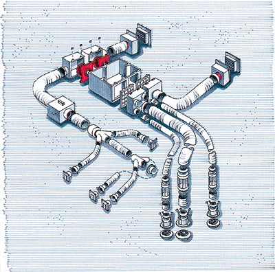

Более экономичную (с точки зрения затрат на эксплуатацию) систему вентиляции квартиры можно построить на базе приточно-вытяжной установки. Это устройство обычно монтируется в отапливаемой зоне- в квартире или на утепленной лоджии. Обеспечивает не только поступление свежего, но и удаление отработанного воздуха за пределы здания. Потоки свежего и вытяжного воздуха движутся в установке по двум каналам, проходящим через утилизатор тепла (пластинчатый, роторный, тепловой насос). Он позволяет подогревать или охлаждать (в зависимости от сезона) поступающий воздух за счет тепла или холода сбрасываемого в окружающую среду вытяжного потока. Экономия энергии, расходуемой на подогрев приточного воздуха в холодный период, может составлять по сравнению с обыкновенной приточной установкой 60-85%, однако в сильные холода (-10C и ниже) эффективность утилизации тепла обычно снижается, иногда до 0%, из-за обмерзания конструктивных элементов утилизаторов.
Помимо утилизатора, в корпусе приточно-вытяжной установки располагаются приточный и вытяжной вентиляторы; фильтр, обеспечивающий очистку поступающего воздуха от пыли; электрический или водяной нагреватель, который необходим для дополнительного подогрева приточного воздуха в сильные холода, и др. Всреднем такая установка дороже приточной в 1,5-2 раза, а аппараты с тепловым насосом (по сути, тот же кондиционер) дороже «приточек» приблизительно втрое.
