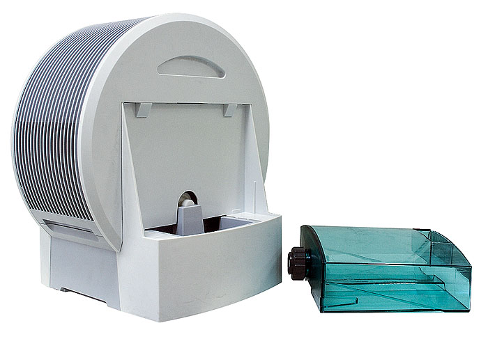

Для лучшего увлажнения и ускорения очистки поверхность дисков моек воздуха делают рифленой Сито для воздухаМойка воздуха Boneco 1355 N Сито для воздухаСредства для улучшения поглощения водой дымов Сито для воздуха "Русклимат"

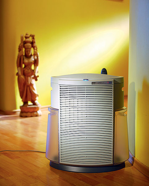

Мойка воздуха Air-O-Swiss 2055D от Plaston Сито для воздухаПротивопростудный, успокоительный и апельсиновый ароматы Venta Сито для воздуха Venta Сито для воздухаВысокоэффективный и красивый воздухоочиститель Grace Electrostatic (Euromate) Сито для воздухаElectrolux

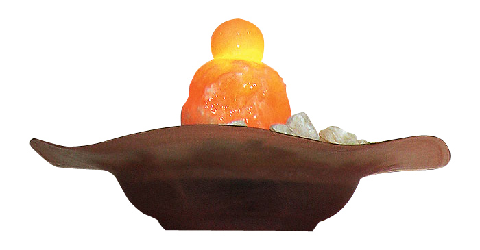

Ионизаторами иногда снабжают увлажнители воздуха Сито для воздухаСоляная лампа- источник отрица-тельных ионов Сито для воздуха "Русклимат"
Air-O-Swiss 2071 (Plaston) очищает, увлажняет и ароматизирует воздух Сито для воздухаОчиститель-ионизатор XJ-3500 (AirComfort) Сито для воздухаОчиститель-ионизатор "Супер Плюс Турбо" Сито для воздухаОчиститель-ионизатор XJ-2100 (AirComfort) с встроенной УФ-лампойСито для воздухаДвухступенчатый фотокаталитический очиститель воздуха "Луч-22" («Луч-ТНП»)Сито для воздухаDaikin

Для удаления из воздуха домашней пыли, пыльцы цветущих растений, частичек шерсти животных и других подобных загрязнений воздух в помещениях можно промывать, как во время дождя. Такую технологию применяют в специальных одноступенчатых воздухоочистителях- мойках воздуха. Вних установлен ротор, на который с небольшими промежутками нанизаны пластиковые диски (20шт.). Последние частично погружены в расположенную ниже ротора емкость с водой. Ротор приводится в движение электромотором. Воздух из помещения засасывается вентилятором в корпус мойки и проходит между постоянно увлажняемыми дисками. Грязь, пыль, вредные вещества и аллергены оседают на их поверхности и тут же смываются в заполняющую бачок воду. Впомещение возвращается чистый и в меру увлажненный воздух.
Мойки воздуха необходимо регулярно и тщательно чистить, иначе сами приборы начинают источать неприятные запахи (например, цветущей воды) и могут даже стать разносчиками заразы. Следует промывать диски (можно даже в посудомоечной машине) при температуре до 55 С. При эксплуатации моек в воду капают ароматические и адсорбирующие добавки. Дисковые мойки поставляют на рынок компании Venta (Германия) (модели LW14, LW24, LW44), Plaston (AOS1355, Boneco2055). Впоследней модели предусмотрены два "серебряных" стержня для антисептической обработки воды, чтобы она не зацветала. Стоимость моек- 6,5-18,5тыс.руб. Venta предлагает для своих моек противопростудный, успокоительный и апельсиновый ароматы, а также добавку, улучшающую поглощение водой промышленных и автомобильных выхлопных газов и табачного дыма.

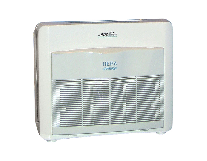

Среди очистителей воздуха, в которых использованы HEPA-фильтры, можно отметить, например, модели XJ-3000c (AirComfort, Италия); AP RIH 1960 и весьма необычный по форме- в виде вазы с вытянутым вверх горлом- AP NNN 2525 BK (Bork, Германия); BAP 223, BAP 242, BAP 615, HAP-260 (Bionaire, Канада); FU-21SES (Sharp, Япония); HAP-323BE (Hyundai, Корея); AOS 2061, AOS 2071, Boneco 7162 (Plaston, Швейцария); MAP-300 (Coway, Корея). Чрезвычайно эффективные воздухоочистители, оборудованные HEPA-фильтрами, выпускают также Polaris (Великобритания), Daikin (Япония), LG (Корея). Стоимость устройств- от2,5тыс.руб.
