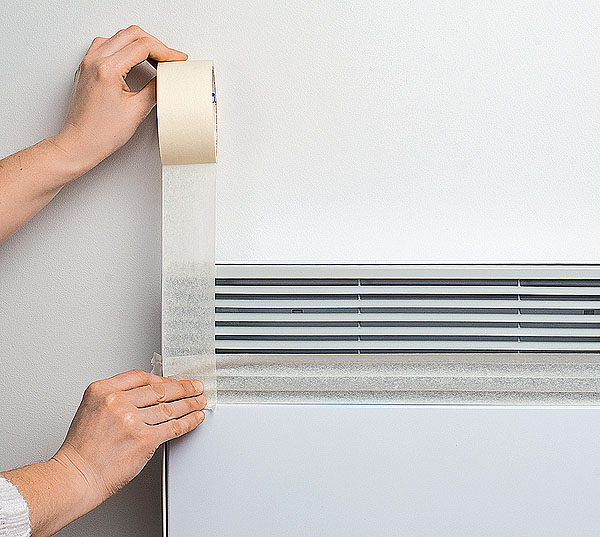

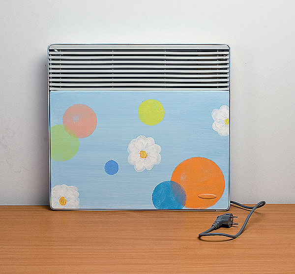

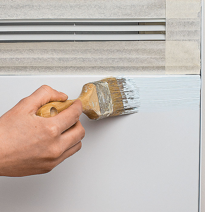

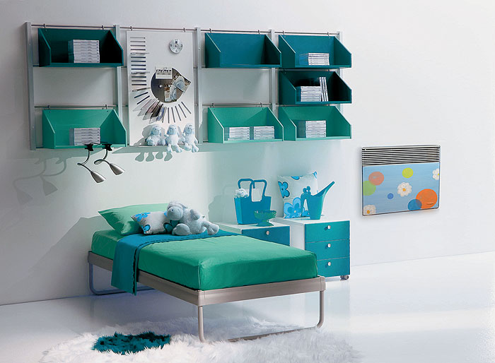

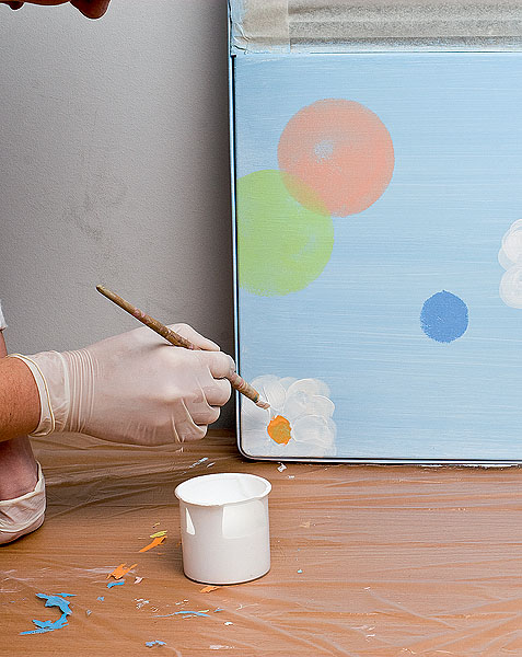

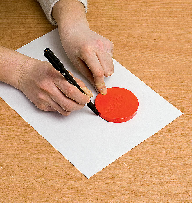

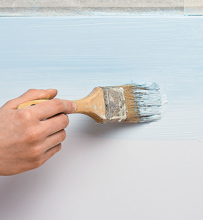

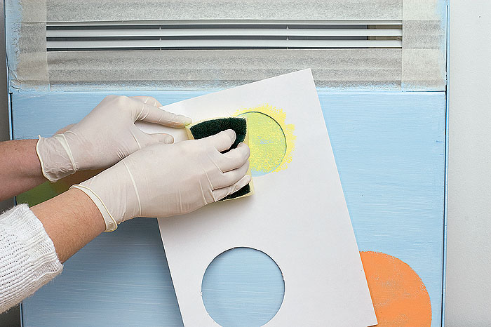

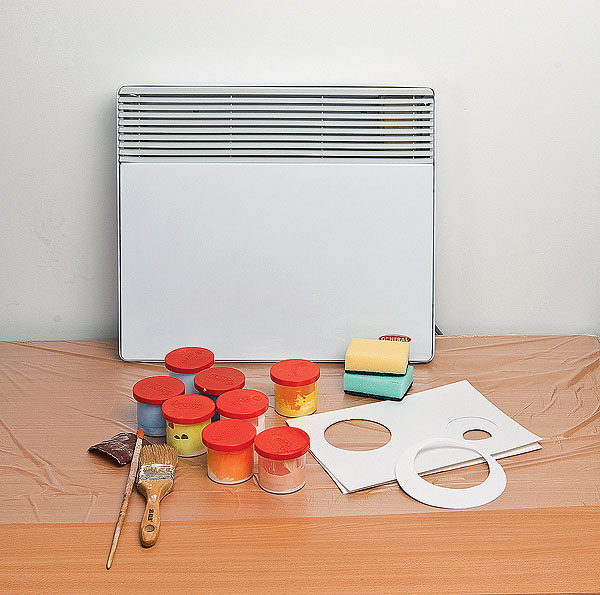

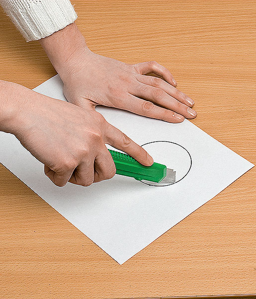

DiLiddo PeregoВ качестве будущего арт-объекта выбран конвектор в детской. Его местонахождение подсказывает подходящую гамму- желтые, синие, зеленые тона, неагрессивный красный. Всочетании со светлым фоном эти цвета создадут уютную и солнечную атмосферу в комнате. Давайте посмотрим, как дизайнер Ольга Токарева оформляет прибор. Изображение может стать для малыша не просто забавной картинкой, а новой страничкой, помогающей в познании окружающего мира. Например, цветные круги расскажут об основных цветах и принципах их смешения, а на ромашках легко учиться считать. Вначале с помощью малярного скотча дизайнер изолирует вентиляционную решетку конвектора(2). Потом наносит грунтовку, которую предварительно можно колеровать и использовать в качестве фона(3,4). Затем появляются круги- Ольга наносит их губкой-тампоном, используя трафарет(5-7). Ромашки рисует кистью(8,9).

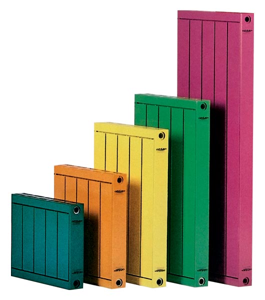

OlympВо время работы температура конвектора не должна превышать 40С. Чистую сухую поверхность нужно обезжирить спиртом или уайт-спиритом. Перед окраской прибор следует слегка обработать шлифовальной шкуркой и, удалив пыль (с помощью пылесоса), покрыть слоем грунтовки для лучшей адгезии с краской (обычно производители в инструкциях по эксплуатации рекомендуют грунтовку, которая подходит к данной краске). Эмаль для конвекторов может быть как на водной, так и на органической основе. Европейский "тепловой стандарт" радиаторных красок- до 140-180С. Смешивание с другими типами эмалей исключено. Во избежание расслоения краску наносят тонкими слоями, давая каждому из них хорошо просохнуть. Желательно делать не более четырех слоев. После высыхания эмали поверхность выдерживает влажную уборку.
