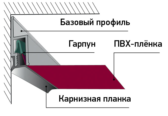

  • Гарпунная. На края выкроенной полосы приваривается кромка из пластика. Ее называют гарпун. Он плотно вставляется в профиль. При необходимости возможен демонтаж с последующей установкой. Гарпунная схема применяется для фиксации ПВХ-пленки.

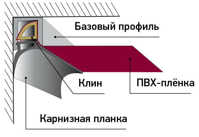

  • Штапиковая. Полотно заправляется в паз и закрепляется специальным клинышком-штапиком. Раскрой проводят так, чтобы остался небольшой припуск. Его заправляют за профиль или коротко срезают. Получившийся шов закрывают декоративной заглушкой.

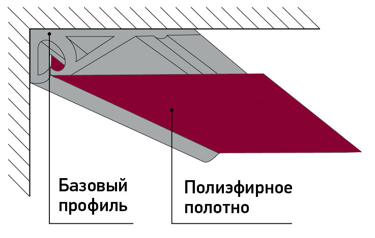

  • Клипсовая (или кулачковая). Фиксирующий элемент в разрезе похож на вытянутую клипсу. В него вставляется загнутый край полотна с припуском, он прочно зажимается язычком. Излишек обрезается. Клипсовую схему используют только для закрепления ткани.

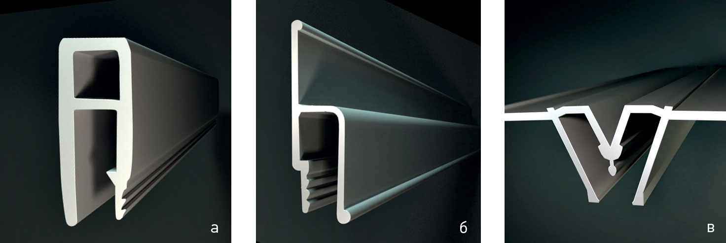

Виды профилей для натяжных потолков
Для крепления полосы используются профили. Это крепежные элементы разной формы. Она зависит от типа и от места закрепления.

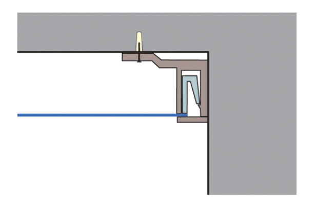

  • Потолочный. Монтируется к черновой основе. Это дает возможность минимально уменьшить высоту стен. При правильной геометрии помещения снимается всего 150-300 мм.

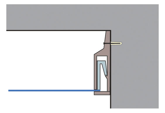

  • Стеновой. Закрепляется по периметру стен. Обеспечивает максимально надежную фиксацию. «Забирает» от 300 до 1 200 мм высоты комнаты.

  • Алюминиевые профили. Хорошо выдерживают значительные нагрузки, долговечны. Благодаря высокой прочности шаг закрепления у них достаточно большой: от 30 до 45 см. Это значительно экономит бюджет на покупку крепежей и сокращает сроки монтажных работ. Алюминиевый брус не деформируется во время эксплуатации. Его можно использовать для создания каркаса с ломаными линиями. При этом металлопрофиль довольно массивен, при неаккуратном обращении появляются вмятины. Цена алюминия достаточно высока.
  • Пластиковые детали. Их главное достоинство — гибкость. Только с их помощью можно изготовить различные округлые и изогнутые формы. Кроме того, пластик легкий, на нем не остаются следы изгибов, его просто транспортировать и крепить. Он не нуждается в засверливании, как металл, саморезы легко в него входят. Цена пластмассы невелика, но она не так прочна, как алюминий. Поэтому для больших площадей лучше выбрать более прочные металлические элементы. Пластик невысокого качества может раскалываться при закреплении саморезами. Для каркаса «ломаной» формы с острыми уголками пластмасса не подходит. Она разламывается.
