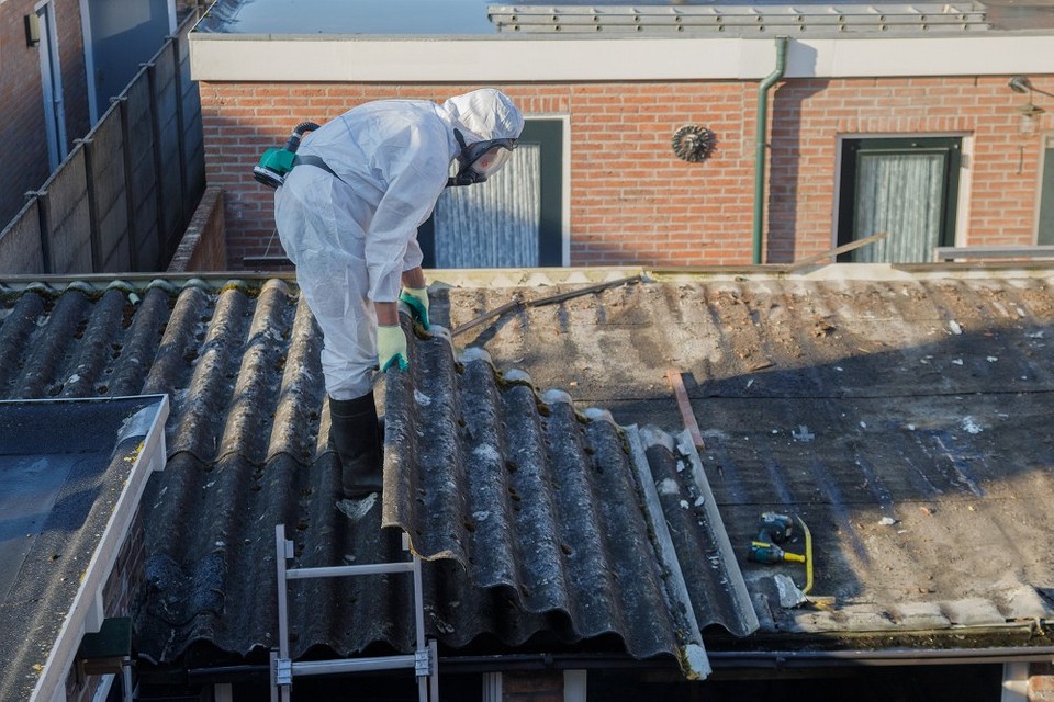

  • Асбест-амфиболовый. Его пыль — опасный канцероген, поэтому материал в последние годы был запрещен к использованию в ЕС и России. С рук старый шифер покупать не стоит.
  • Асбест-хризотиловый. Менее опасен, чем предыдущий вариант. Но при работе с ним нужно защищать кожу, глаза и органы дыхания от асбестовой пыли. Особенно важна защита при резке и сверлении материала. Нужно надеть костюм, закрывающий тело, перчатки, маску и очки.

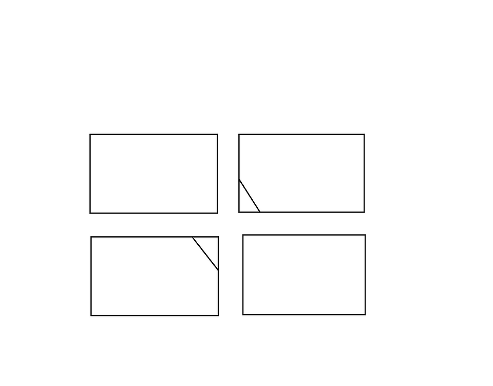

  • Если где-то образуется нахлест углов одновременно четырех листов, два из них нужно подрезать, чтобы крыша оставалась ровной.
Схема подрезки 4 листов
