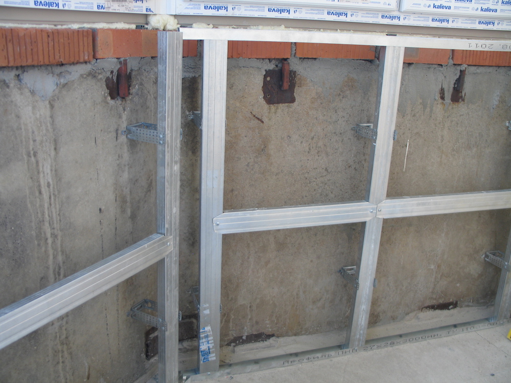

Стены лоджии следует красить моющейся краской. Недостаток краски в том, что она требует идеального выравнивания базовой поверхности — стену нужно оштукатурить или обшить гипсокартоном, а затем зашпаклевать. Заметим, что для лоджии лучше выбрать цементную штукатурку и влагостойкий гипсокартон.
Покраска в светлые тона визуально расширяет границы помещения, но такая отделка чаще требует ремонта. Фото: Альфа
Иногда можно прочесть, что отделка лоджии должна обеспечивать дополнительную звукоизоляцию. На практике ни один материал не способен дать ощутимой прибавки к звукоизолирующей способности капитальной стены. Для защиты от шума гораздо важнее смонтировать герметичное остекление с толстыми (6 мм) одинарными стёклами или со стеклопакетами.
Для обшивки стен гипсокартоном потребуется смонтировать каркас из стальных оцинкованных профилей. Фото В. Григорьева

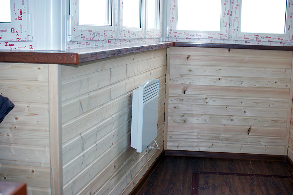

4. Деревянная вагонка
Такая отделка прослужит многие годы, однако потребует монтажа обрешётки (то есть «украдёт» до 8 см от ширины и длины помещения). Под воздействием света деревянная обшивка может «загореть» и приобрести насыщенный буро-оранжевый оттенок, поэтому её обязательно надо покрыть составом с УФ-фильтром. Современные краски и лазури способны придать вагонке необычный и стильный облик, выровнять тон и замаскировать небольшие дефекты. Но покупать надо только высокосортный материал (сорт, «А», «Экстра», «Селект)». При этом высмолы требуется вычистить ножом и зашпаклевать.
Вагонку можно ориентировать как вертикально (традиционный вариант), так и горизонтально (корабельный стиль). Фото: Альфа

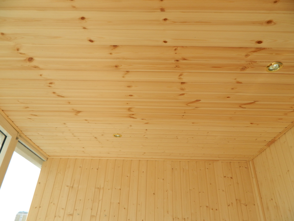

Потолок лоджии можно подшить вагонкой, влагостойкими гипсокартонными листами или металлическими (алюминиевыми, стальными) рейками. Натяжное полотно не выдержит мороза.
Разницу между вагонкой из сосны, ели и лиственницы заметить трудно, а вот сортность материала сразу бросается в глаза. В данном случае стены обшиты вагонкой сорта «Экстра», а потолок (частично) — сорта «АВ». Фото В. Григорьева

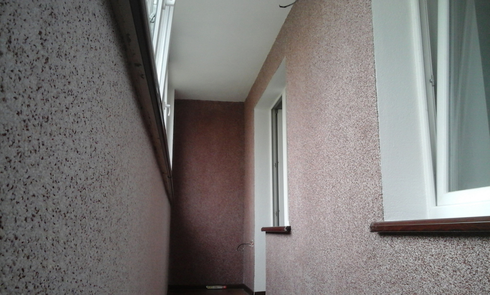

6. Декоративная интерьерная штукатурка
Она удобна тем, что может наноситься на грубо выровненную и загрунтованную бетонную стену. Материал достаточно износостоек, но прежде чем использовать его, стоит посоветоваться с опытным дизайнером и мастером-маляром — многие виды штукатурки в небольшом узком помещении перестают «играть» и выглядят довольно уныло. И не всякая штукатурка стойка к ультрафиолету (этот параметр нужно уточнять у производителя).
В принципе, для отделки лоджии можно использовать и фасадную штукатурку с минеральной крошкой. Фото: Уютный Балкон
