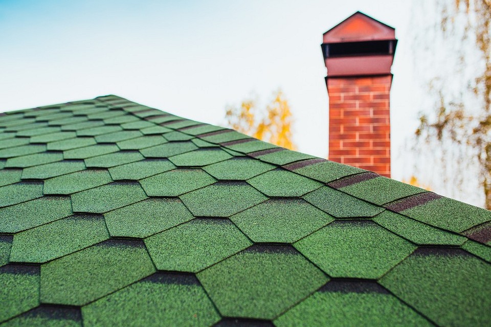

Гибкая черепица
По своему составу материал аналогичен стеклорубероиду. Разница в том, что полотно разрезано на небольшие элементы. Их называют гонты. Каждый из них представляет собой лист с четырьмя «лепестками». Такая форма позволяет класть их без видимых стыков.
Черепичное покрытие различается текстурой и расцветкой. Оно хорошо имитирует самые разные материалы: глиняную черепицу, дранку, т.п. Компактные размеры и небольшой вес элементов позволяют отделывать самые сложные поверхности: конусные, ломаные или купольные крыши. Черепицу укладывают рядами, крепят специальными гвоздями. В процессе эксплуатации пропитывающий основу битум расплавляется, гонты «спекаются» между собой. В таком виде они служат до 30 лет.

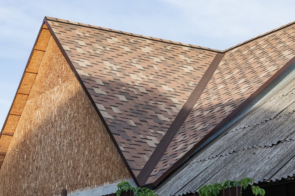

6. Обустройство ендовы
Внутренние изгибы крыши называют ендовами. В них скапливается влага, поэтому их обустраивают с особой тщательностью. В процессе укладки гонтовые элементы укладывают на ендовный ковер в любом порядке. После того как он будет накрыт, приступают к подрезке. Ее проводят относительно оси ендовы. Режут так, чтобы центральная ось оставалась открытой на 50-150 мм.
Подрезают детали острым ножом на подложенной под них дощечке, чтобы не повредить кровельный ковер. После подрезки проверяют, у всех ли элементов на участке ендовы на обратной стороне сохранился клеящий слой. Если его нет, промазывают детали мастикой. Кроме того, дополнительно закрепляют гонты гвоздями. Забивают их на расстоянии не меньше 300 мм от центральной оси ендовы.

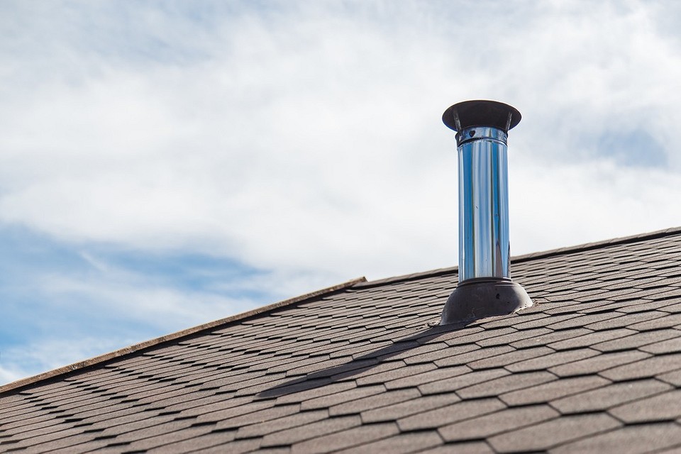

9. Закрепление проходок
Проходные элементы, к ним относят вентиляционные трубы, антенны и т. д., герметизируют с помощью резиновых колпаков. Их кладут так, чтобы деталь заходила на черепичный слой примерно на 20 мм. Намечают участок под отверстие на подкладочном ковре и вырезают его. После этого смазывают обратную сторону колпака битумом и укладывают его на место. Прибивают деталь по периметру гвоздями. На «юбочку» колпака накладывают мастику, укладывают черепичные гонты. Стык покрытия и колпака герметизируют: заполняют его герметиком и посыпают каменной крошкой.
