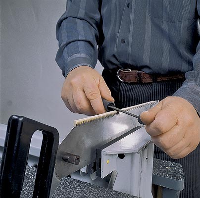

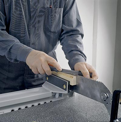

тельность заточки зубьев напильником
Ода ручной пилеШирина грани ромбического напильника должна перекрывать ребро зуба, а чтобы не поранить пальцы, лучше надеть на напильник ограничитель в виде резиновой трубки Ода ручной пилеЗакрепите полотно пилы в тисках зубьями вверх вместе с деревянным бруском, предварительно выровняв их верхние грани на уровне вершины самого короткого зуба. Сточите напильником выступающие острия зубьев заподлицо с верхней гранью бруска Ода ручной пилеЕсли пришлось сточить много металла, то для упрощения заточки сделайте во впадинах между зубьями неглубокие прорези Ода ручной пилеСначала равномерно и плавно, без изменения угла наклона напильника, заточите одну сторону ряда зубьев, а затем переверните полотно и заточите обратную сторону аналогичным образом Последова-

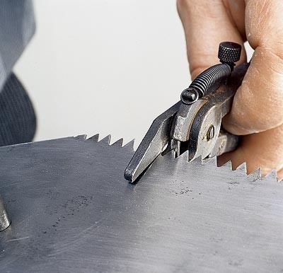

тельность развода зубьев ручной пилы:
Ода ручной пилеУстановите вершину разводимого зуба в паз плоскогубцев до упора в желобок ограничительной скобы так, чтобы середина высоты зуба совпала с выступом нижних губок плоскогубцев. При этом будет отгибаться 2/3 от вершины зуба (установка скобы ниже может привести к его поломке) Ода ручной пилеСведите ручки плоскогубцев и отогните зуб до упора нижних губок в полотно пилы Ода ручной пилеСравните расстояние, на которое отогнута вершина зуба, со щупом нужной толщины и если необходимо, отрегулируйте его винтом плоскогубцев с пружинкой. После этого разведите остальные зубья Ода ручной пилеСпециальные плоскогубцы для развода зубьев пилы. Они имеют 2 регулировочных винта: один (спружинкой)- для подбора расстояния, на которое каждый зуб должен быть отогнут, а второй- для подбора высоты отгибаемой от вершины части зуба

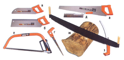

Ода ручной пилеОсновные конструкции ручной пилы:
а) ножовка с универсальным зубом,
б) пила с обушком,
в) пила для листовых материалов,
г) лобзиковая пила,
д) пазовая пила,
е) лучковая пила,
ж) двуручная пила,

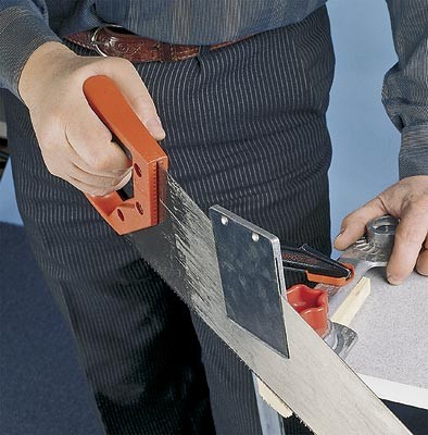

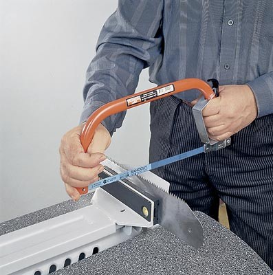

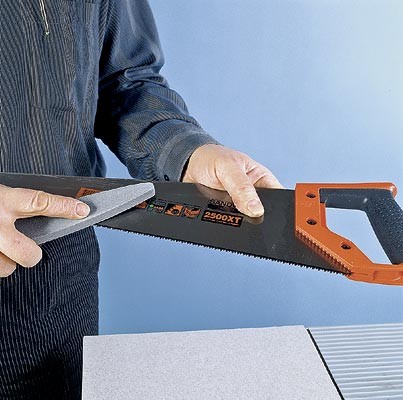

з) обрезная пила Ода ручной пилеПилу с закаленными зубьями напильником заточить практически невозможно. Для улучшения режущей способности зубьев проведите легким рывковым движением один-два раза по обеим сторонам режущего лезвия абразивным бруском (зернистостью 32-50 или F54-F36) в направлении от конца пилы к ручке Ода ручной пилеИспользование стусла позволяет без особых проблем отпилить даже несколько миллиметров от края доски Ода ручной пилеИспользование цулаги при распиловке мелких деталей

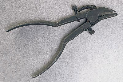

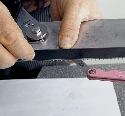

Чтобы полотно не заклинивало в материале, после затачивания зубьев осуществляют их развод, попеременно отгибая один зуб влево, второй- вправо, третий- влево, четвертый- вправо и т.д. Врезультате разведенные зубья делают распил шире, чем толщина ножовочного полотна.
Расстояние, на которое отгибается вершина каждого зуба, следует ограничивать- при недостаточном расстоянии развод зубьев практически ничего не дает, а при слишком большом расстоянии пилить становится труднее, поскольку вместе с лезвием начинают работать другие части зуба. Врезультате значительное количество материала переводится в опилки. Для определения оптимальной величины развода зуба можно воспользоваться приведенной диаграммой.
Быстро и, главное, правильно развести зубья пилы не так просто. Столяр разводит зубья специальным ключом с прорезями- «разводкой», а то и «на глаз» отверткой с широким лезвием или острием топора. Использование специальных плоскогубцев и набора щупов поможет довольно точно развести зубья пилы при отсутствии навыка.

Правильный выбор зуба пилы- это еще не все. Для разных видов работ используют и разные конструкции ручной пилы. Всего их восемь: ножовка, пила с обушком, пила для листовых материалов, выкружная пила, пазовая пила, лучковая пила, двуручная пила и обрезная пила. Иногда к перечисленным видам относят и лобзик, который можно считать своеобразным «младшим братом» лучковой пилы.
Чаще всего для продольного и поперечного пиления материалов с волокнистой или слоистой структурой используют ножовку с универсальным зубом. Пилу с обушком используют для обработки краев досок и для работы со стуслом. Пазовая пила похожа на пилу с обушком, но имеет более узкое полотно и мелкие зубья, поэтому позволяет выпиливать шипы для соединений и проушины. Стальной обушок придает полотну большую жесткость, что позволяет уменьшить его толщину до0,5мм.
Пилу для листовых материалов используют, например, для распиливания фанеры (ее иногда так и называют- фанеропильная пила). На закругленной передней части этого инструмента нарезаны дополнительные зубья для врезания его в середину листового материала. Выкружная пила предназначена для распиловки в узких местах и по сложному криволинейному контуру. Она менее жесткая, чем лобзик, но зачастую ей более удобно работать.
Лучковая пила, длина которой обычно в 2-4 раза больше высоты, используется как для грубой распиловки бревен, так и для выполнения точных столярных работ. Объясняется такая универсальность высокой жесткостью ее натянутого полотна, которое, также как у пазовой пилы и у пилы с обушком, может иметь толщину до 0,5мм.
Наверное, двуручная пила была придумана в нашей стране, поскольку при выполнении работы вдвоем, оба тянут в разные стороны и только «на себя». Она используется для грубой распиловки бревен и заготовки дров любой толщины. Обрезная пила незаменима при подрезке сучьев и ветвей на деревьях, поэтому ее также называют садовой пилой. Выпускается она и в складном варианте (наподобие перочинного ножа), и в варианте, позволяющем использовать шест-удлинитель.
