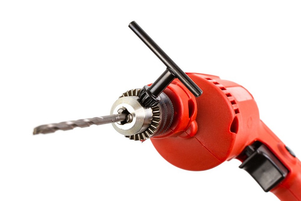

Зубчато-венцовый
Легко узнать по наличию зубчатого венца. Оснастка фиксируется на посадочном месте посредством гайки, которая находится на цанге. Ее затягивают или откручивают специальным ключом. Чаще всего он имеет форму конической шестерни, входит в комплектацию инструмента. Для смены оснастки его вставляют в специальное отверстие, расположенное на боковой стороне патрона, и поворачивают. Губки открываются, можно заменить оснастку. После ее смены затягивают губки ключом.

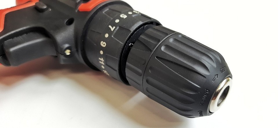

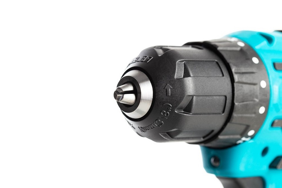

Быстрозажимной
Его можно считать разновидностью зубчато-венцового, но в этом случае ключ для затягивания гайки не нужен. Для смены оснастки нужно повернуть цангу рукой. На корпусе патрона стоит муфта, в некоторых моделях их две, при повороте которых изменяется положение удерживающих оснастку губок. Быстрозажимные узлы менее надежны, чем зубчато-венцовые, зато работать с ними намного удобнее.

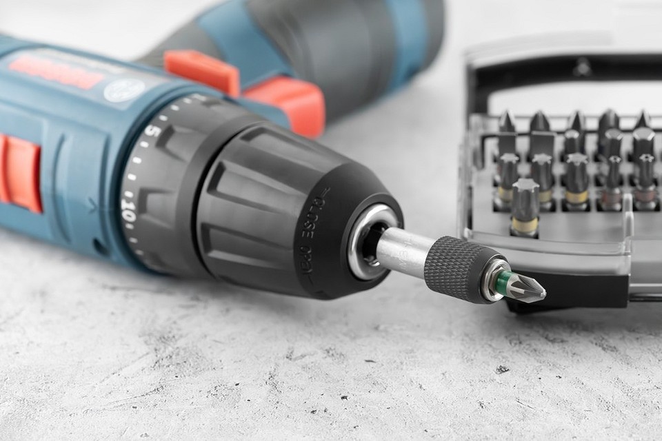

Реже встречается электроинструмент с шестигранными фиксаторами-патронами, предназначенными для удержания только бит, сверла они не фиксируют. Чаще всего это аккумуляторные отвертки.

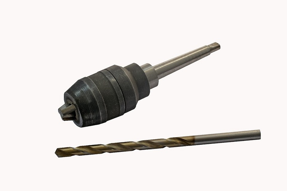

Корпуса патронов изготавливают из высокопрочного пластика или металла. На профессиональном инструменте чаще установлены металлические детали, на бытовом — пластиковые. Монтаж патрона осуществляется посредством резьбового или конусного соединения. Фиксаторы-патроны различаются посадочными размерами. Это надо учитывать при выборе новой детали. Если ошибиться с размерами, установить элемент не получится.

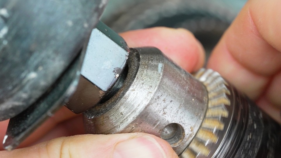

Патрон конусного типа не имеет дополнительных креплений. Он плотно вставляется в посадочное место на корпусе электроинструмента и удерживается в нем натяжением, которое создает конусное сужение. Такой тип соединения применялся во всех старых инструментах, сейчас его чаще применяют в ударных моделях. Чтобы снять конусный патрон-фиксатор, надо подготовить проставку, для этого отрезают фрагмент деревянного бруска, и небольшой молоток. Инструкция по снятию патрона-фиксатора простая.
  1. Возьмите проставку, приложите ее к тыльной стороне патрона. Она находится около корпуса электроинструмента.
  2. Нанесите один несильный удар молотком.
  3. Поверните патрон-фиксатор на четверть оборота или чуть меньше, установите проставку, повторите удар.
  4. Поверните фиксатор еще раз, установите проставку, ударьте молотком.
  5. Сделайте один-три полных оборота, чтобы патрон сдвинулся с конуса и его можно было снять.
Важно. Надо понимать, что снять фиксатор можно только после относительно продолжительного простукивания, во время которого он будет постепенно сдвигаться. Двух-трех ударов недостаточно для снятия детали. Если после нескольких ударов патрон не двигается с места, возможно, он заржавел или, как говорят мастера, «закис». Тогда нужно взять WD-40 или подобный состав, брызнуть его внутрь крепления, оставить для размягчения загрязнения. Через некоторое время повторить попытку снятия патрона-фиксатора.

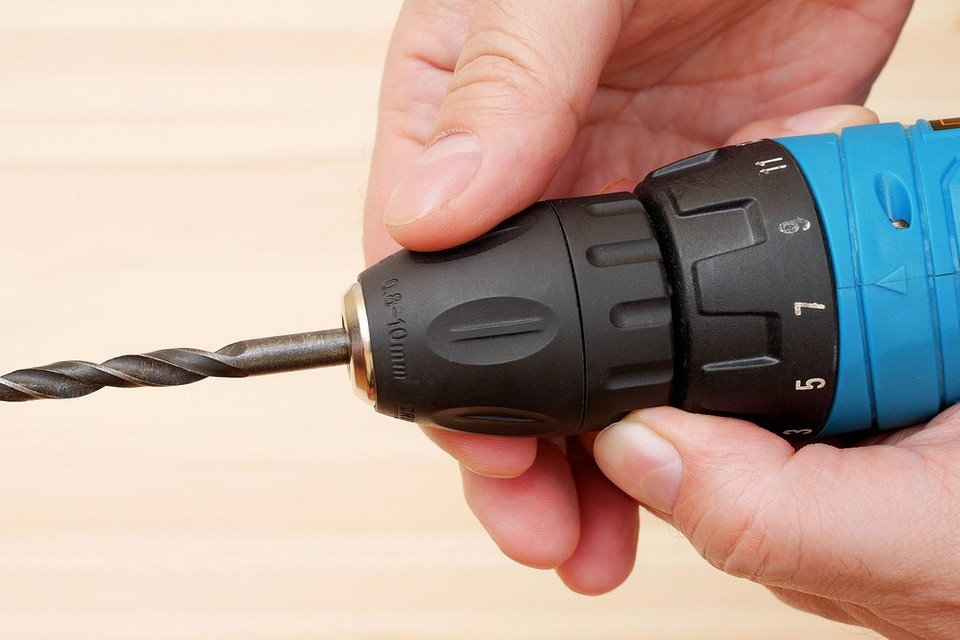

Как снять с дрели самозажимной патрон
Быстрозажимные разновидности чаще всего крепят на резьбовое соединение, но так бывает не всегда. В некоторых моделях используют более удобное для снятия, но не такое надежное шлицевое. Если фиксатор-патрон закреплен на резьбу, его снимают так, как описано выше. Со шлицевыми соединениями поступают иначе. В этом случае фиксатор держится на шлицах, его нужно повернуть, чтобы разобрать соединение. Делают это так
  1. Обхватите верхнее кольцо патрона-фиксатора так, чтобы оно не двигалось.
  2. Поверните нижнее кольцо, оно должно сдвинуться до отметки, которая нанесена на корпус фиксатора-патрона. Когда кольцо встанет на место, будет слышен щелчок.
  3. Потяните патрон, чтобы снять его со штока электроинструмента.
После снятия патрона-фиксатора посадочное место очищают, протирают ветошью. Потом подбирают другой патрон, при этом ориентируются на размеры посадочного места. Деталь надевают на шток, двигают до упора. После этого поворачивают нижнее кольцо до щелчка, чтобы защелкнуть шлицевое соединение.
