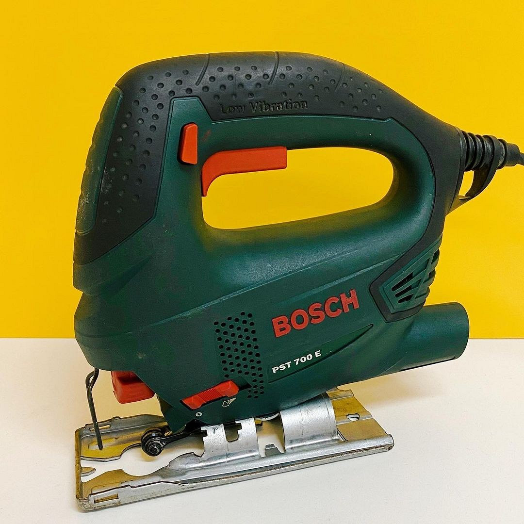

Электролобзик — это приспособление для распиливания различных материалов путем возвратно-поступательного движения пилящего полотна. Режущий элемент получает от электродвигателя возвратно-поступательные движения по вертикали. Так выполняются пропилы в заготовке. Некоторые модели дополнительно оснащаются маятниковым ходом, что позволяет пилке одновременно двигаться не только вверх и вниз, но и вперед-назад. Это ускоряет процесс разрезания.
Конструкция инструмента включает станину, корпус и пилку с механизмом ее крепления. Станина — это основа, на которой закреплены остальные элементы. Должна быть ровной, массивной и прочной. От этого зависит точность направления режущего узла, его вибрация. В корпусе находятся все узлы оборудования. Изготавливается в двух вариантах: с «утюжковой» или дугообразной рукояткой. Пользователь подбирает для себя наиболее удобную разновидность.
Механизм закрепления режущего элемента «отвечает» за надежность фиксации, точность направления и отсутствие люфта. Электролобзики оснащаются дополнительной оснасткой, помогающей выполнить ровный отрез. Это направляющая шина, боковой параллельный упор, антискольный вкладыш. Для вырезания окружностей пригодится упор-циркуль.
