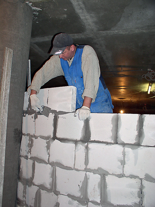

5. Перегородочный пеноблок - необычайно удобный в работе материал. Но, чтобы сложить из него прочную стену, нужно использовать специальный клей, следить за перевязкой швов и крепить перегородку к несущим конструкциям

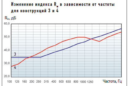

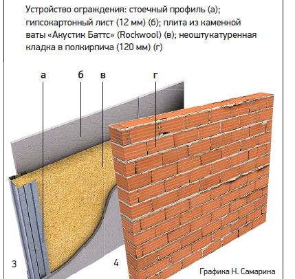

На средних и высоких частотах звукоизоляция зависит в основном от массы преграды. Кроме того, гасить бытовой воздушный шум способны волокнистые материалы, например маты из базальтовой ваты. Труднее всего бороться с низкочастотным шумом, способным «раскачать» практически любую перегородку и заставить ее переизлучать звук в соседнее помещение. Здесь наиболее эффективны массивные кирпичные стены, а также конструкции из чередующихся мягких и твердых слоев, причем последние не должны быть жестко связаны друг с другом.
Нужно много кирпичей...

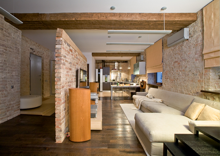

Внаши дни кирпичные перегородки несколько утратили свою популярность - сказывается конкуренция других материалов. Ивсе же у них есть неоспоримые достоинства: они прочны, способны хорошо держать крепеж, а благодаря значительной массе (1м2 кладки в полкирпича весит 240-260кг) неплохо изолируют звук не только на средних и высоких, но и на низких частотах. Кроме того, по сравнению с монолитным железобетоном кирпичная кладка менее подвержена резонансным колебаниям.
При возведении межкомнатных перегородок кладку обычно ведут в полкирпича впустошовку (такой способ обеспечивает хорошее сцепление со слоем штукатурки). Оштукатуренная с двух сторон перегородка в полкирпича обладает индексом изоляции воздушного шума 45-47дБ. Укирпичной стенки толщиной 80-100мм (кладка на ребро с двусторонним оштукатуриванием) этот показатель не превышает 40дБ, да и прочность намного ниже. Поэтому с ее помощью можно отделять лишь подсобные помещения (кладовые, гардеробные ит.п.). Но и в этом случае приходится использовать частое вертикальное и горизонтальное армирование из стальной проволоки.
Ксожалению, иногда достоинства могут оборачиваться недостатками. Из-за большой массы кирпичных перегородок их нельзя возводить в старых домах с ветхими перекрытиями. Даже в типовых панельных зданиях после 10 лет службы максимальная допустимая нагрузка на 1м2 перекрытия не превышает 500кг (легко подсчитать, что перегородка в полкирпича исчерпает весь запас прочности плиты). Поэтому, прежде чем начинать перепланировку, постарайтесь получить в проектной организации точные сведения о несущей способности конструкций вашего дома. Применение щелевого кирпича позволяет снизить нагрузку на плиту почти в 2 раза, однако большинство специалистов плохо отзываются о звукоизолирующей способности тонких стен из этого материала.
Если верить производителям, несколько эффективнее с точки зрения звукоизоляции керамические поризованные камни и блоки размером 250x137x120/140/219мм. Ктому же благодаря точной геометрии их легче укладывать. Имейте в виду, что к стенам с пустотами сложно крепить тяжелые предметы. Правда, если в предполагаемых местах крепления залить в полости цементный раствор, конструкция выдержит даже тяжелую навесную сантехнику или консольные книжные полки (точно так же усиливают кладку из пустотных керамзитобетонных блоков).
Недостатками кирпичных перегородок являются также трудоемкость их возведения и высокие требования к квалификации мастеров. Иногда плохо оштукатуренную кладку приходится обшивать ГКЛ, а это неоправданно увеличивает толщину перегородки и ее стоимость. Цены на кирпич и кладочные работы варьируются в широких пределах. Так, по оценкам московских прорабов, 1 пог. м кирпичной перегородки высотой 2,7м не может стоить менее 4800руб. Стенка из поризованных блоков обойдется несколько дороже, а из керамзитобетонных - дешевле примерно на 20 %.

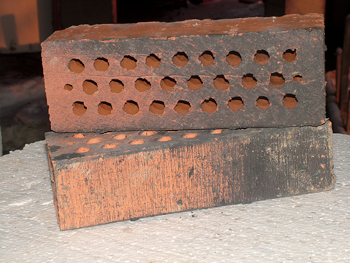

8. Чтобы улучшить звукоизолирующие свойства кладки из щелевого или дырчатого кирпича, его внутренние полости следует заполнить мягким пористым материалом. Правда, трудоемкость работ при этом возрастет в несколько раз.

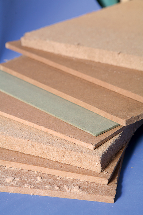

9. Мягкие древесноволокнистые плиты - хороший и недорогой звукопоглощающий материал

Альтернативой кирпичу служат пенобетонные и керамзитобетонные блоки, а также ПГП. На любом строительном рынке вы найдете специальные перегородочные пенобетонные блоки 600x300x150//120/100/75мм, удельная масса которых в 12 раз меньше, чем кирпича. Блоки можно пилить ножовкой и укладывать на обычный цементный раствор, хотя лучше применять специальные составы, например weber. bat ("Сен-Гобен Строительная Продукция Рус", Россия). Но учтите, что стенку придется штукатурить с двух сторон. Витоге она окажется всего на 15-20 % дешевле кирпичной. Имейте в виду, что максимальная консольная (вырывающая крепеж) нагрузка на пеноблочную кладку даже при использовании мощных анкеров не превышает 20кг.

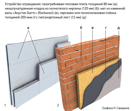

Широкое применение находят полнотелые и пустотелые ПГП толщиной 80мм, укладываемые на алебастр или специальный клей, например "Гипсолит" (Perfekta, Россия). Уних свои преимущества: они более прочные, чем пеноблоки, к тому же при аккуратной кладке перегородку не надо штукатурить. Чтобы выровнять ее и закрыть швы, требуется лишь нанести два-три слоя шпаклевки. Благодаря этому стоимость конструкции обычно не превышает 3 тыс. руб. за 1 пог. м.
Уконструкций из пеноблоков и ПГП значение индекса Rw на 4-6дБ ниже, чем у кирпичных той же толщины. Кроме того, кладка из ПГП известна своей способностью передавать в помещение структурный шум. Поэтому, если вы отделяете спальню или кабинет, стоит хотя бы с одной стороны (лучше со стороны предполагаемого источника шума) применить навесную звукоизоляцию. По сути, это обычная обшивка из ГКЛ, однако ее каркас монтируют с помощью специальных виброразвязанных креплений, а пустое пространство заполняют шумопоглощающим материалом, на- пример "Акустик Баттс" (Rockwool, Дания), "Isover ЗвукоЗащита"("Сен-Гобен Строительная Продукция Рус") идр. Высокими показателями звукоизоляции (Rw не менее 52дБ) обладает трехслойная конструкция из ПГП: она представляет собой две независимые друг от друга стенки, между которыми оставляют расстояние 10-40мм (этот зазор заполняют рулонными демпфирующими материалами либо шумопоглощающими матами).

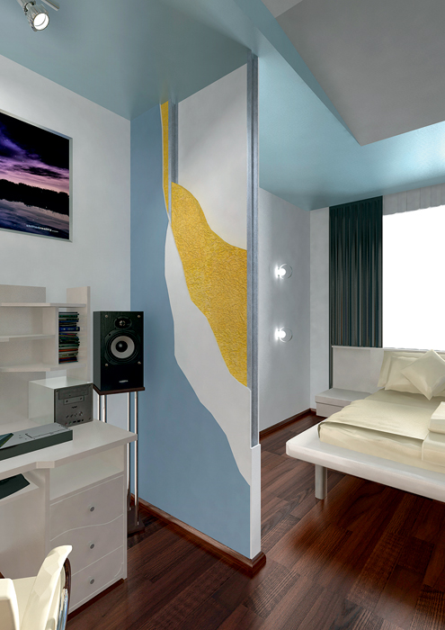

12. В просторных помещениях, где мало мебели, нередко возникает эффект эха. Для создания комфортной акустической среды применяют различные приемы, в частности возводят легкие и тонкие полуперегородки из ГКЛ на одинарном каркасе, заполненные минеральной ватой или другим шумопоглотителем. Подобные конструкции способны направить звуковую волну в нужную сторону и уменьшить время реверберации

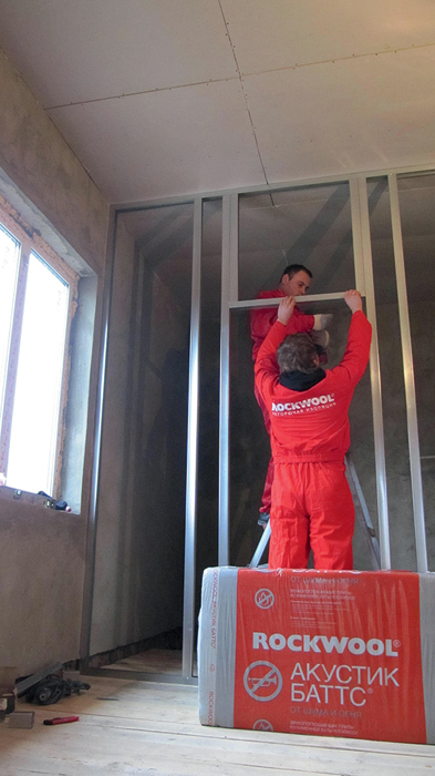

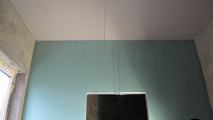

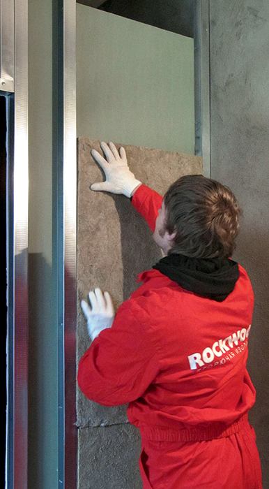

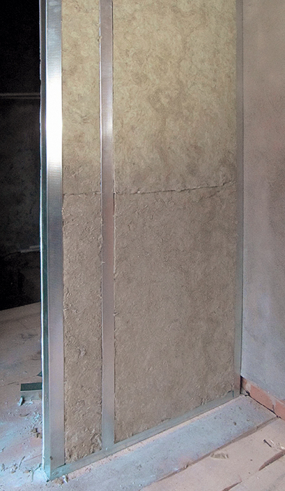

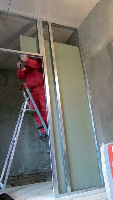

13-17. Монтаж легкой гипсокартонной перегородки, заполненной матами из каменной ваты "Акустик Баттс": собрали каркас (13). При этом шаг стоек выбрали, исходя из размеров шумопоглощающих матов. Готовый каркас обшили с одной стороны ГКЛ (14), затем уложили между профилями шумопоглощающий материал (15). Маты должны плотно, без зазоров входить в предназначенные для них ячейки (16). Перегородка почти готова (17) - осталось лишь зашпаклевать стыки листов, выполнить финишную отделку и установить дверь

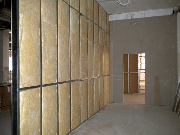

Перегородку из гипсокартона можно возвести намного быстрее, чем из пеноблоков или гипсовых плит, а весить она будет в 2-4 раза меньше. (Отметим, что именно конструкции из ГКЛ оптимальны для домов со слабыми и ветхими перекрытиями.) Технология строительства позволяет обойтись без «мокрых» процессов и при этом без труда обеспечить правильную геометрию и идеально гладкую поверхность стены. Еще одно существенное достоинство стены из ГКЛ заключается в том, что в ее пустотах легко разместить коммуникации (в кирпичной или блочной кладке для этого придется делать штрабы). Стоимость гипсокартонной перегородки сравнительно невысока: даже при использовании двойного каркаса и заполнения из минеральной ваты она обойдется не более чем в 4 тыс. руб. за 1 пог. м.

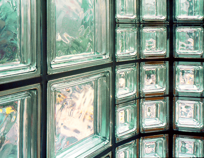

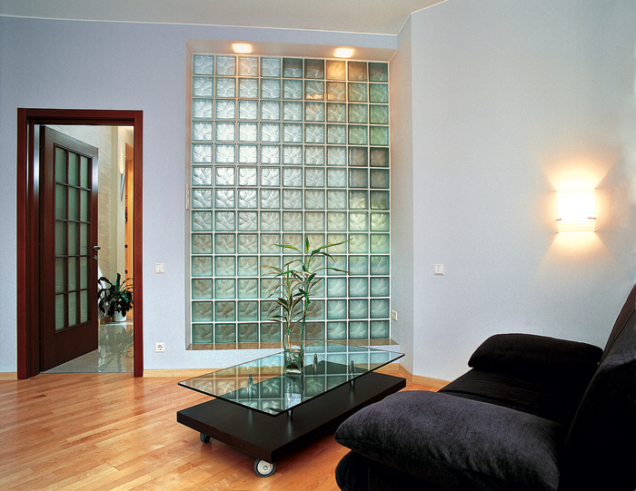

18. Кладку из стеклоблоков обычно ведут на цементном растворе или плиточном клее. При необходимости используют белый цемент, в который добавляют краситель. Швы заполняют цветной затиркой.
19. Производители предлагают стеклоблоки множества цветов. Этот материал эстетичен и безопасен.

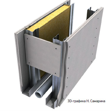

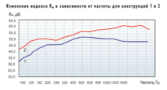

20. Минимальная толщина гипсокартонной перегородки на двойном каркасе - 110мм. Если необходимо проложить внутри конструкции электрические кабели, трубы или воздуховоды, расстояние между каркасами приходится увеличивать
Однако получить удовлетворительные показатели звукоизоляции при возведении гипсокартонной перегородки непросто. Из-за небольшой массы и высокой упругости она легко передает звук в широком диапазоне частот. Придется собирать не один, а два независимых друг от друга каркаса (между ними достаточно оставить зазор шириной 10мм). Втех местах, где профили каркаса примыкают к стенам и перекрытиям, нужно установить упругие прокладки (например, из пористой резины или технической пробки). Ячейки каркасов заполняют шумопоглощающими матами. При толщине 120-140мм индекс Rw конструкции этого типа составляет примерно 47дБ. Если же обшивать каркас с каждой стороны не одним, а двумя слоями ГКЛ, располагая стыки листов вразбежку, значение Rw возрастет еще на 4-5дБ.
