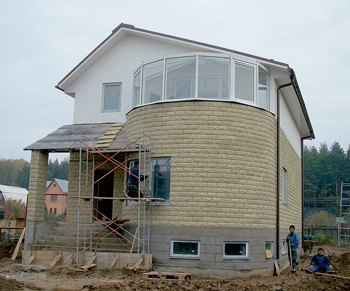

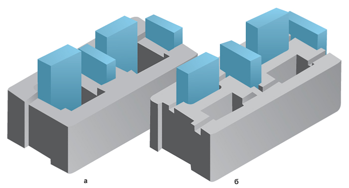

процессе строительства использовали два вида бетонных блоков из "Симпролита": СБДС-30
- для стен цокольного этажа (а) и СБС-30
- для стен двух этажей (б)
Блоки из "симпролита" выполняют функции опалубки, утеплителя (а). Сквозные отверстия в них заполняют армированным бетоном
- в результате внутри стены образуется несущая ж/б решетка (б)

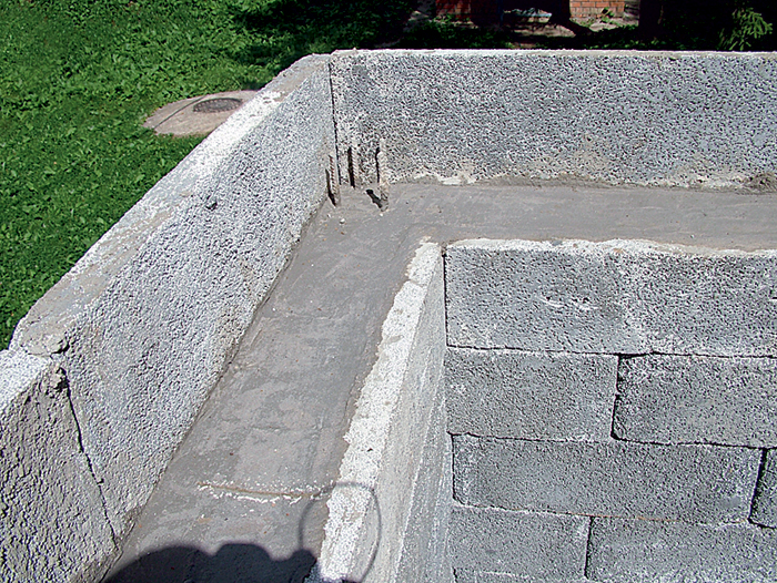

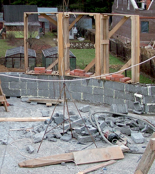

Стена цокольного этажа
Завершает стену монолитный бетонный пояс

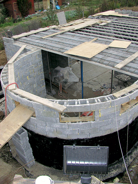

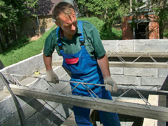

Балки перекрытий из монолитного бетона подгонять по длине категорически запрещено. Балки со свободной арматурой
- практически единственное исключение из этого правила

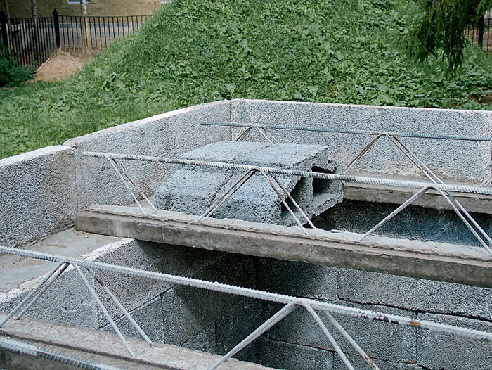

Небольшой вес балок позволяет обходиться при монтаже без крана
Между балками (с опорой на них) выкладывают пустотелые блоки (керамзитобетон)

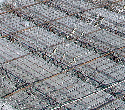

По площади перекрытия настелили арматурную сетку
- она опирается на верхние прутки балок перекрытия
Вид перекрытия снизу

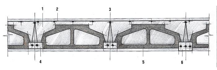

Схема сборного междуэтажного перекрытия:
1
- керамзито-бетон;
2
- армирующая сетка;
3
- свободная арматура балки;
4
- монтажная ж/б балка;
5
- пустотелый блок;
6
- усиленная ж/б балка

"Симпролит"-блоков СБДС имеются два больших сквозных вертикальных отверстия, которые предназначены для формирования обвязочных балок и "колонн". Если под руками нет таких блоков, их можно сделать из блоков СБС, вырезав ножовкой ребро между сквозными отверстиями

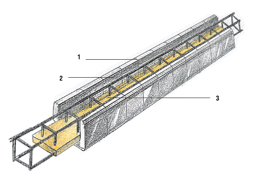

Монтажные перемычки и балки делают из вырезанных в форме буквы "П" блоков СБДС. В
созданный
из них "желоб" помещают арматурный каркас и заливают бетон. Минимальная толщина его слоя
- 5
см (кромка бетона должна быть на 1
см выше нижней арматуры). Когда он застынет, балку ставят на место, а затем заливают остальной бетон

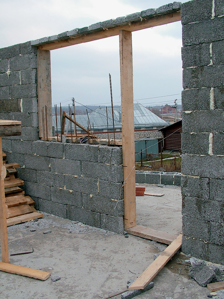

Дверные и оконные проемы "обрамляют" усиленные колонны
Бетонные перемычки изготовляют длиной до 3
м, их концы должны опираться на столбик из блоков СБДС, внутри которого спрятаны две усиленные железобетонные колонны
Схема-разрез балки:
1
- П-образный элемент;
2
- арматурный каркас;
3
- бетон

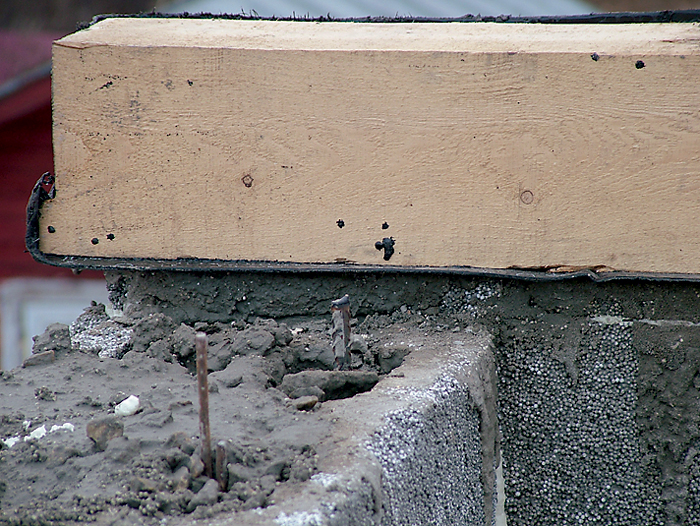

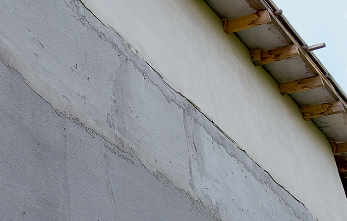

Мауэрлат закрепили за металлические анкеры, заранее заложенные в бетон. Под него подложили гидроизоляцию
Согласно новым теоретическим разработкам свес кровельной конструкции также необходимо утеплить

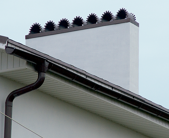

Стояк вентиляции: каналы проложены в сквозных отверстиях стены
Трубу вентиляционного стояка оштукатурили, оголовки вентканалов прикрыли "зонтами"

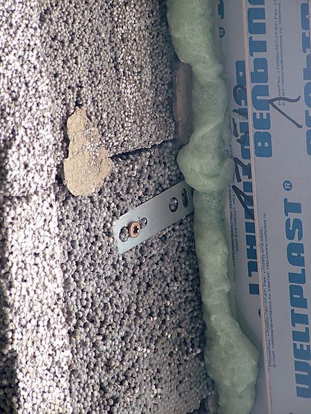

Пластиковые окна в проемах стен из "Симп-ролит"-блоков можно крепить только на длинные анкерные пластины, чтобы дюбель наверняка попал в скрытую в стене колонну

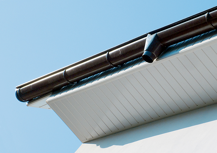

Свесы кровли подшили белым перфорированным сайдингом

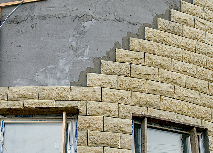

Стены в зоне, прилегающей к кровле, оштукатурили и отшпаклевали
Среднюю (б
льшую) часть фасада покрыли декоративной плиткой, имитирующей колотый камень
Вдоль свесов установили систему желобов и водоотводящих труб из ПВХ

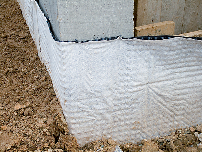

Основной элемент гидроизоляции цокольной части дома
- профилированная дренажная мембрана
Нижнюю зону оштукатурили, имитировав отделку крупной каменной плиткой

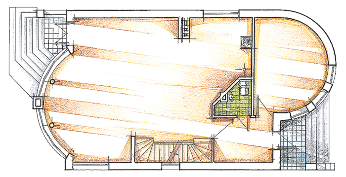

План первого этажа

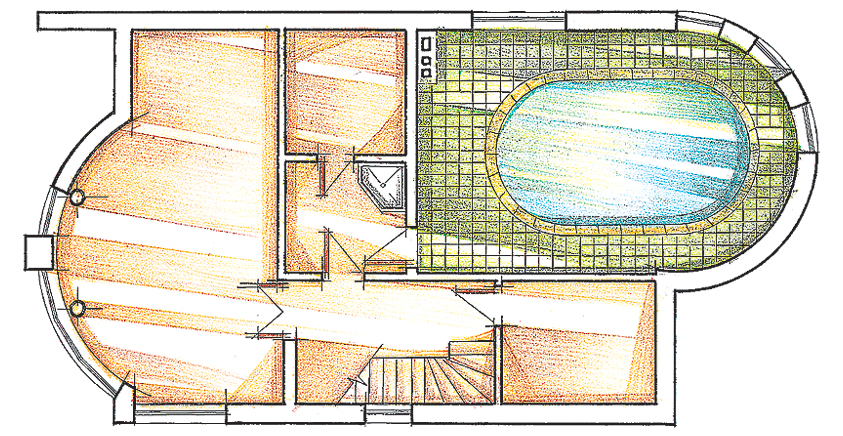

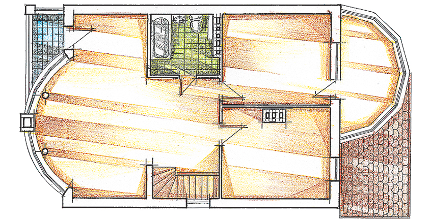

План второго этажа

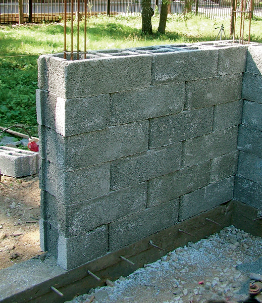

Для стен цокольного этажа использовали блоки СБДС-30, которые позволяют создать, во-первых, более плотное армирование, во-вторых, более мощные несущие колонны (в сечении- 200150мм), ведь стены цокольного этажа должны выдерживать боковое давление грунта.

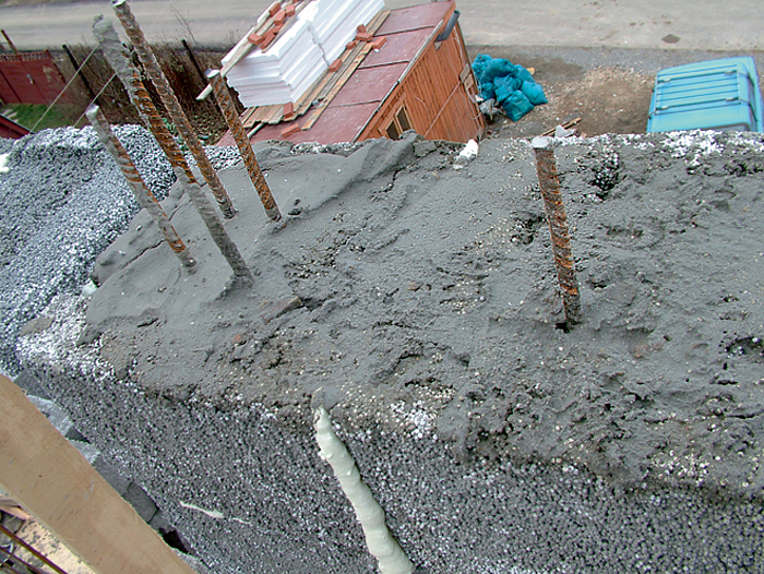

Как же строят стену? Согласно разработанной технологии, это делают так. Чтобы сгладить неровности основания, на его поверхность сначала наносят цементный раствор толщиной 10-20мм, на который и укладывают первый ряд блоков. Вдальнейшем блоки кладут без раствора, что по замыслу должно значительно улучшить теплоизоляционные характеристики кладки в целом. Вряду блоки скрепляют друг с другом пенополистирольными вставками, которые вкладывают в пазы, образованные на стыке торцов двух блоков. Далее в "выемках" наверху каждого блока укладывают горизонтально арматурные прутки диаметром 8мм. По длине эти прутки "сращивают" внахлест и скрепляют проволочной скруткой- таким образом все блоки ряда оказываются связанными между собой. Затем в отверстия блоков устанавливают вертикальную арматуру, связав ее с анкерами в фундаменте. По углам, около дверных проемов и в местах усиления стен, предусмотренных проектом, в пазы вставляют по четыре связанных между собой арматурных прутка, в остальные отверстия- по одному. Длина прутков- не более 1,8м. Затем заливают бетон, заполняя отверстия на 1/2 высоты блока (об этом мы расскажем чуть позже).
После можно укладывать второй ряд блоков. Их просто надевают на торчащую из нижнего ряда арматуру, сдвигая каждый по отношению к блокам нижнего ряда ровно наполовину (образуется так называемая перевязка). При этом строго следят, чтобы сквозные отверстия последующего ряда точно совпадали с отверстиями ряда предыдущего. Торцы блоков, как и в предыдущем ряду, скрепляют вставками, затем пенополистирольные вставки устанавливают внутрь отверстий (прижимая их к внешней стенке), причем так, чтобы каждая вставка заходила на половину своей высоты в нижележащий блок (именно для удобства такой установки пазы нижнего ряда и заполняли бетоном не полностью). Следом за первой вставкой в отверстия устанавливают вторую- так, чтобы она наполовину высовывалась из блока. Врезультате вставки выполняют три функции: утепляют конструкцию, скрепляют блоки по вертикали, а их половинки, выступающие над блоками, служат направляющими для блоков следующего ряда.
Далее монтируют третий ряд блоков, а затем производят заливку бетона в отверстия стены. По опыту фирмы "Колумб", для этого наиболее подходит бетон с мелкой гранитной фракцией и пределом прочности 200 МПа/см2. Его заливку можно осуществлять как вручную, так и с применением бетононасоса, но в любом случае залитый в полости бетон уплотняют: или вручную, или путем так называемого штыкования, или с помощью вибрационной иглы с диаметром рабочей части не более 40мм. Расход товарного бетона на 1м2 стены- около 0,04м3. Врезультате масса 1м2 стены из блоков толщиной 300мм даже с учетом последующего двустороннего оштукатуривания составляет 309кг (для сравнения: масса 1м2 стены, выложенной "в один кирпич",- около 500кг).
Затем укладывают следующие три ряда блоков- и вновь заливают бетон, повторяя этот цикл до тех пор, пока стена не достигнет проектной отметки. При необходимости вертикальную арматуру наращивают. Витоге внутри стены формируется вертикальная бетонная «решетка», способная выдержать нагрузку, создаваемую перекрытиями, вышележащими стенами и кровельной конструкцией.
Венчает стену бетонный пояс, на который ляжет перекрытие. Для его создания используют деревянную опалубку: в нее по внешней стенке укладывают плиты из "Симпролита" (утепление), а затем- арматурный каркас, аналогичный устанавливаемому в угловых полостях стен, и связывают с арматурой стен. Монолитный пояс в поперечном сечении имеет параметры 220190мм, что соответствует высоте стеновых блоков. Забегая вперед, поясним, что аналогичным образом изготовили бетонный пояс под оконным проемом.
Справедливости ради отметим, что от теории строителям все же пришлось отступить. Как ни старались, сразу три ряда блоков заливать бетоном не получалось: усилия, создаваемого описанными выше пенополистирольными вставками, недостаточно, чтобы удержать блок на месте в момент заливки бетона. Блоки так и норовили сдвинуться, а попробуй потом вправь их, когда они уже заполнены бетоном! Попытались склеить блоки монтажной пеной (не удивляйтесь, видя ее на фотографиях)- оказалось дорого, да и большого облегчения не принесло. Тогда пришли к простому решению: заливать бетоном каждый ряд блоков- и все стало получаться. Ну а в остальном теория работала прекрасно.

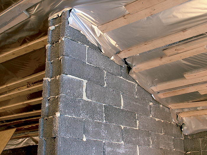

Благодаря тому, что «Симпролит»-блоки легко режутся (даже ножовкой), из них можно изготовлять детали нестандартной длины, размера и формы, например для эркерных и тому подобных криволинейных конструкций.
Чтобы соединить такие элементы между собой, иногда применяют монтажную пену как клей. Если в рядах, выложенных из стандартных блоков, горизонтальную арматуру можно укладывать через один
и даже два ряда, то ряды, выложенные из нестандартных элементов, нужно армировать по горизонтали
в обязательном порядке.

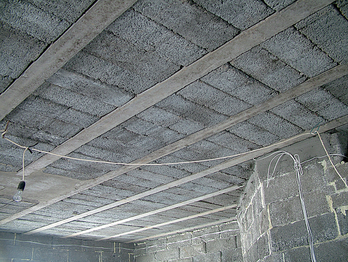

Междуэтажные перекрытия

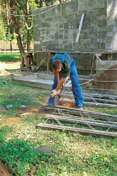

Здесь применили довольно оригинальное решение, разработанное компанией Albert (Германия): сборно-монолитное перекрытие, в составе которого два основных элемента- железобетонные балки со свободной арматурой в виде легких форм и пустотные керамзитобетонные блоки-вкладыши небольшой массы.
При монтаже балки необходимой длины, изготовленные на заказ, устанавливают с шагом, соответствующим размерам керамзитных блоков (блок используют в качестве шаблона). Концы балок опираются на бетонный пояс стены. Они довольно легкие (масса 1 пог. м не превышает 19кг), что позволяет в большинстве случаев производить монтаж без использования крана. На балки вручную укладывают пустотные блоки (у такого блока есть специальные выемки по бокам). Размер блоков-вкладышей стандартный: 530200200мм, масса- 14кг. На собранной таким образом конструкции размещают арматурную сетку с ячейками 100100мм (проволока- 5мм), а затем заливают слой бетона или керамзитобетона марки М200 (его уплотнение производят методом штыкования). Масса 1м2 готового перекрытия- 360кг, а его несущая способность составляет 1300кг/м2. Максимальная длина пролетов- 9м. Перекрытие обладает повышенными тепло- и звукоизолирующими характеристиками. Впустотах (до заливки бетона) можно прокладывать инженерные коммуникации.

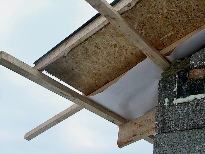

Стропильная конструкция возводимого дома должна была быть деревянной, поэтому строители при создании верхнего бетонного пояса стен второго этажа заложили в него анкерные болты, за которые впоследствии закрепили мауэрлатный брус.
Стропила изготовили из доски сечением 15050мм, установив их с шагом 600мм. Между стропилами разместили утеплитель слоем 150мм, защитив его со стороны помещения пароизоляционной пленкой. Над утеплителем устроили вентилируемый зазор (его величина определена размерами бруска контробрешетки), затем уложили антиконденсатную мембрану, прижав ее брусками обрешетки. Поверх нее сделали сплошной настил из водостойкой фанеры, на который наклеили мягкую битумную черепицу. Свесы кровли подшили перфорированным сайдингом.

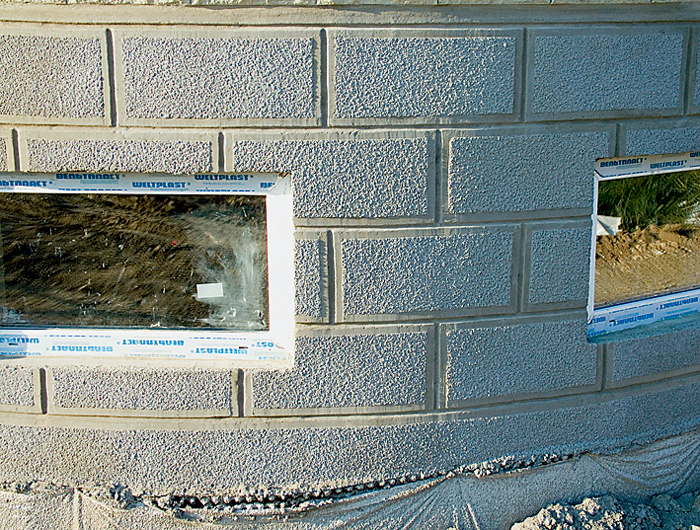

Ее начали с установки окон и прокладки коммуникаций. Окна- пластиковые, с двухкамерными стеклопакетами. Впроемах их закрепили с помощью анкерных пластин и длинных дюбелей, способных достать сквозь слой пенополистиролбетона до находящейся внутри стены монолитной колонны (аналогичными дюбелями к стенам из симпролит-блоков крепят любые предметы массой более 4кг). Коммуникации (трубы водоснабжения, отопления ит.п.) проложили в штрабах, которые без труда вырезали в относительно мягком материале. Металлический каркас лестницы изготовили на месте.
Сама же отделка проста и лаконична. Потолки обшили гипсокартоном, отшпаклевали и покрасили. Стены загрунтовали составом, улучшающим адгезию, а затем оштукатурили с применением гипсосодержащих составов (слой- 15мм), отшпаклевали и оклеили обоями.
Внешняя отделка
Стены снаружи оштукатурили цементно-известковым раствором по армирующей металлической сетке (толщина слоя не превышает 10мм). Всамой верхней зоне их отшпаклевали, а затем окрасили светлой фасадной краской. Среднюю зону облицевали фасадной плиткой (с помощью паропроницаемого клея и материала для затирки швов). Нижнюю зону оштукатурили, создав имитацию крупных цементно-песчаных блоков. Наверху эркерного выступа смонтировали небольшой зимний сад (с применением системы так называемых теплых алюминиевых профилей).
При проведении отделочных работ обязательно следует учитывать, что «симпролит»-блоки не впитывают из штукатурки влагу, поэтому она выходит только наружу. Это имеет как отрицательную, так и положительную сторону. Штукатурка, конечно, сохнет несколько дольше, зато и ее затиркой можно заниматься значительно дольше.
