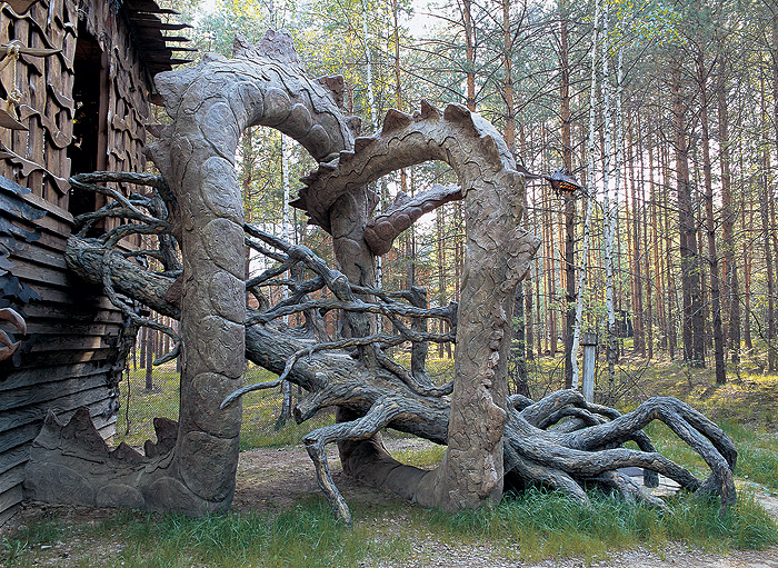

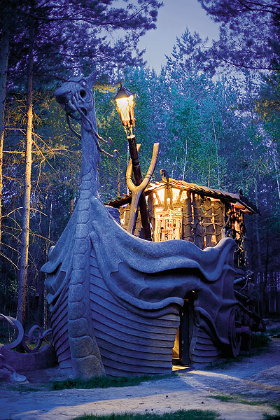

Эту историю можно было бы начать так: "Где-то под Рязанью стоял посреди усадьбы... гараж. Обыкновенный гараж, железный. А
Фото О. ВоронинойИ вот тогда взяли хозяева в руки свои умелые плотницкие и иные инструменты, и работа закипела. А

Волшебное превращение

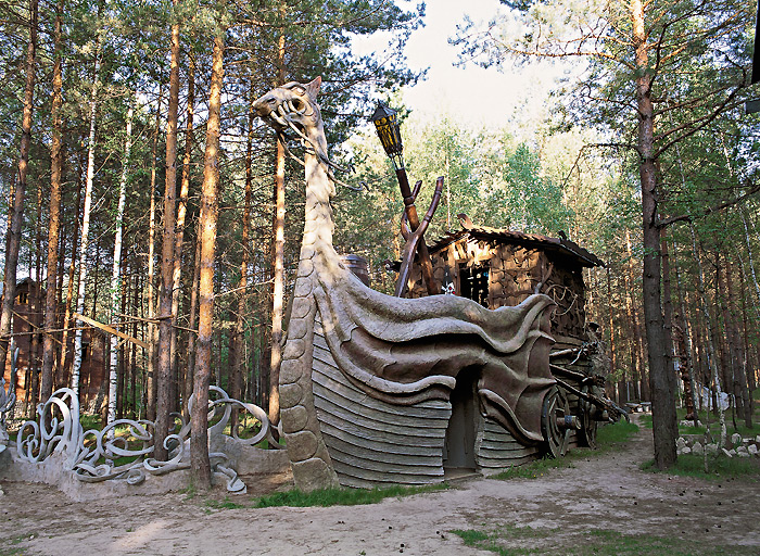

Железная коробка гаража (6
С
Как корабль вы назовете...

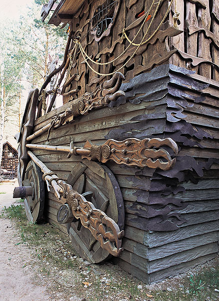

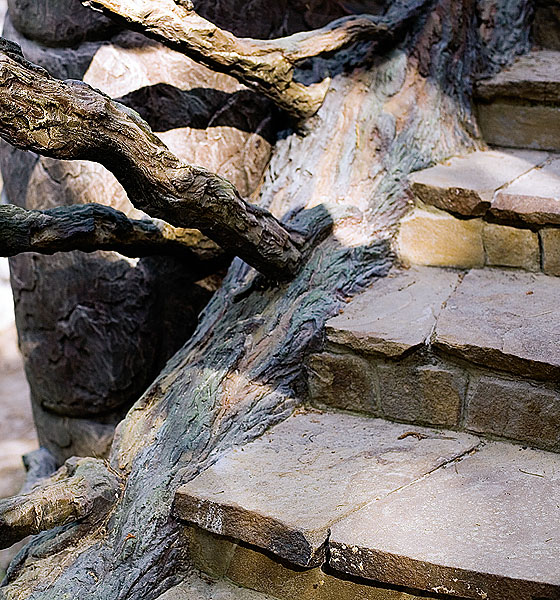

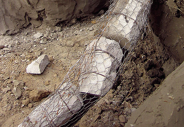

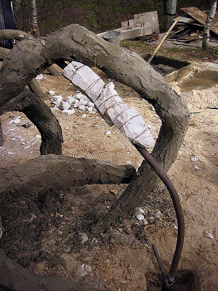

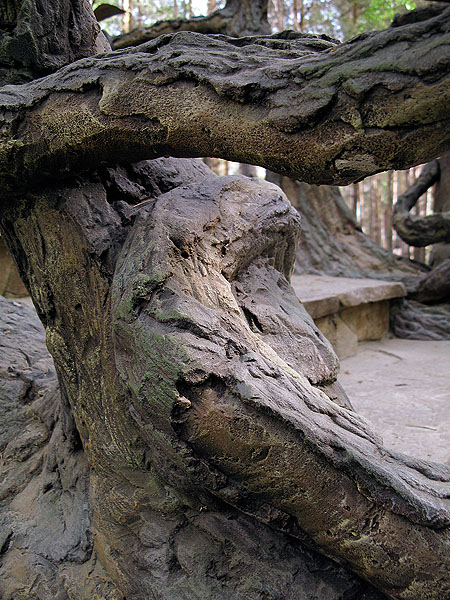

Могучие "корни" деревьев выполнены
из арматуры,
к которой для создания объема прикреплен пенопласт,
а поверх него нанесен цементно-клеевой состав
Остановимся подробнее на технических аспектах постройки. Для е
Эй, там, на мостике!

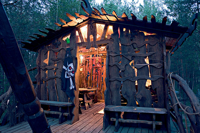

Фото О. ВоронинойПоскольку над мастерской собирались устроить своеобразное помещение для отдыха, двускатная крыша бывшего гаража оказалась явной помехой новой задумке. Поэтому крышу срезали и вместо нее сделали плоское перекрытие из листового железа, приваренное к стенам. Ему придали небольшой уклон для стока дождевой и талой воды. Металлическую поверхность защитили слоем рубероида.
Поверх нового перекрытия соорудили прочный деревянный настил, который стал полом беседки. Доски пола специально настелили на незначительном расстоянии друг от друга, чтобы влага (дождь или снег) могла беспрепятственно просачиваться вниз.

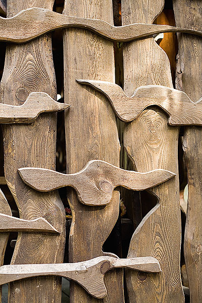

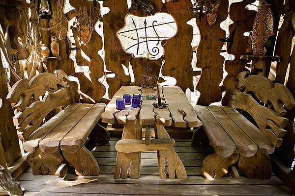

Стены этой своеобразной беседки сложены из фигурно вырезанных широких досок, прикрепленных на некотором расстоянии друг от друга к каркасу, который выполнен из деревянного бруса (100
Искусная обманка
Фото О. Ворониной

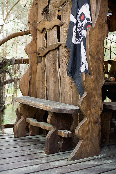

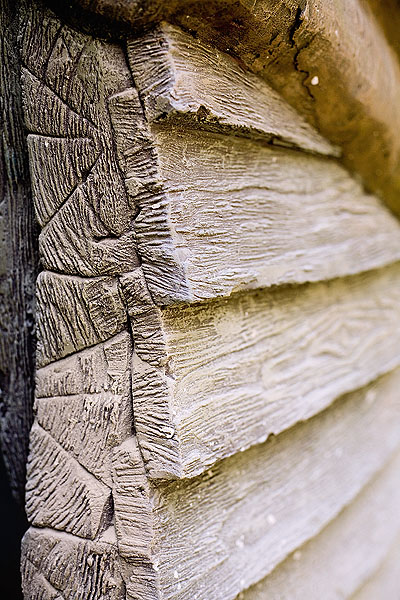

Деревянные стены возвели, применяя специально подготовленные доски.
С их поверхности при
помощи шлифовальной машины с металлическими
и пластиковыми щетками-насадками удалили мягкие
слои древесины, благодаря чему более четко проступили волокна. Рельефный рисунок каркасных участков стен, отделанных цементно-клеевым составом, воспроизводит такое же "старое" дерево, причем все прожилки воссозданы столь тщательно, что с первого взгляда
трудно заметить подмену.

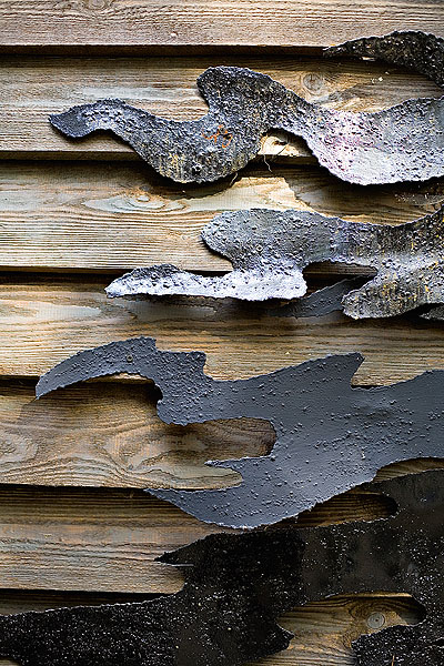

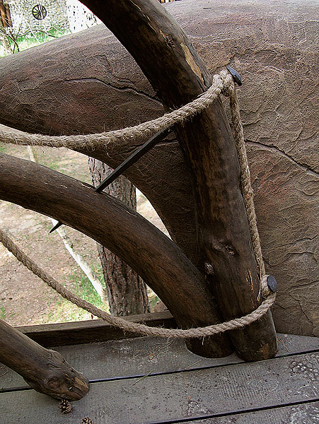

Это относится и к участкам лестницы с искусной имитацией древесной коры. В отделке постройки использованы

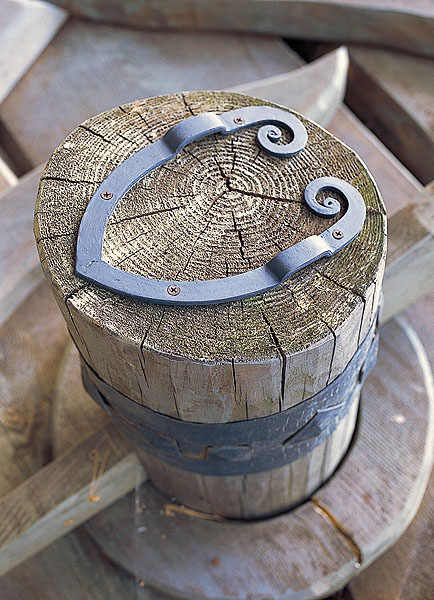

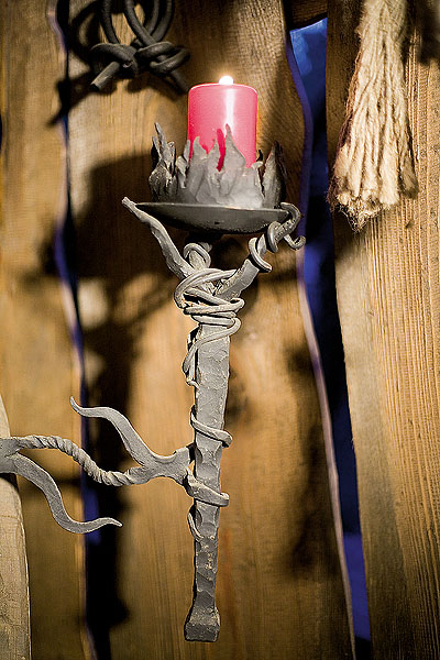

и детали из металла

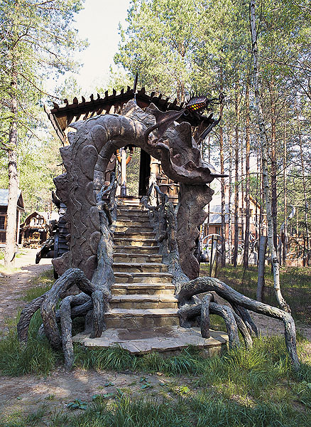

Входы и выходы

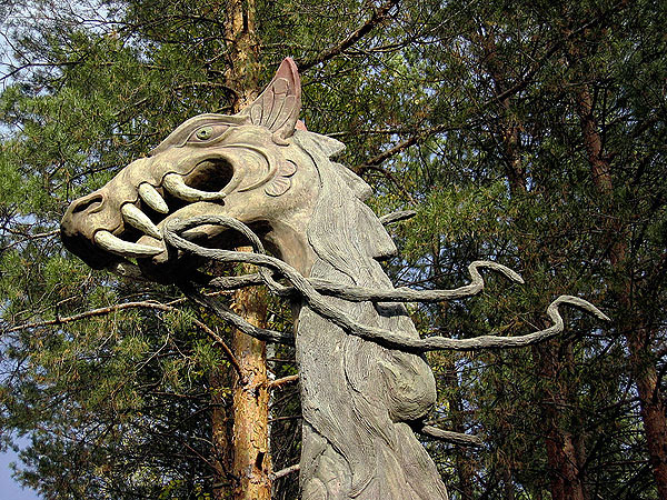

Вход в трюм корабля (или в брюхо дракона

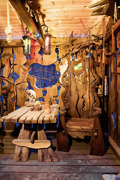

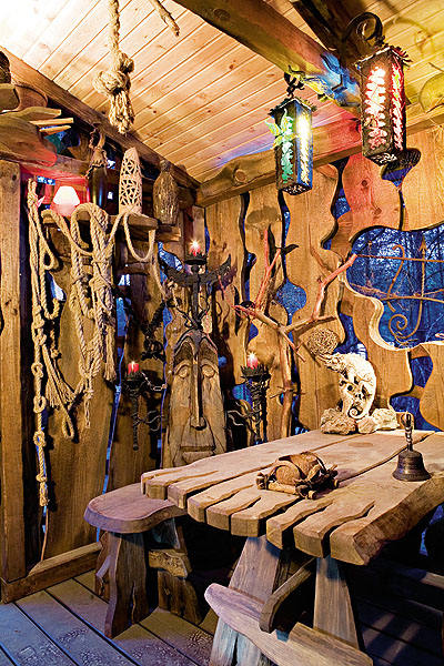

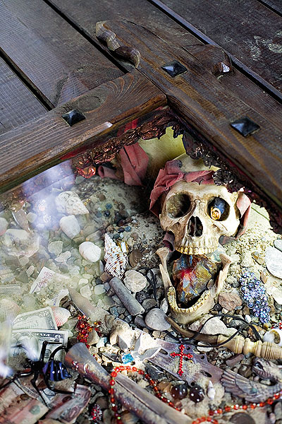

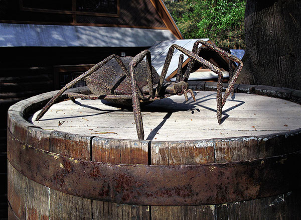

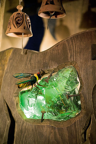

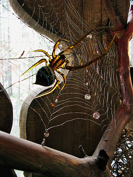

Декоративные детали можно разглядывать очень долго. Это, например, стеклянный паучок, свивший на окне проволочную паутинку, «зарытый» прямо в полу пиратский клад, старинный кованый гвоздь

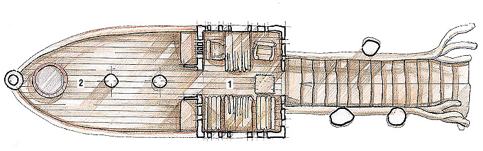

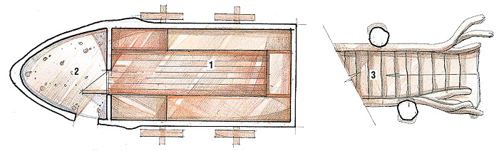

План первого этажаЭкспликация
1. Мастерская
2. Тамбур
3. ЛестницаПлан второго этажа
1. Беседка
2. Терраса
