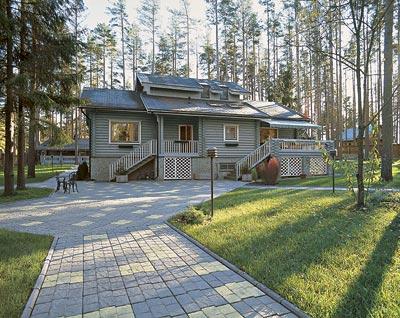

Начиная с 1991года фирма "РОЩИНСКИЙ ДОМ" занимается строительством в так называемом финском стиле. Материал- ангарская сосна высокого качества, все элементы- типовые скандинавские. Проекты достаточно вариабельны, что позволяет при желании далеко уйти от отправного стандарта и учесть все индивидуальные требования будущих хозяев. Фирма поставляет заказчику все необходимые материалы и комплектующие, необходимые для сборки, и осуществляет технадзор над строительством, а также занимается проектированием и оформлением прилегающего к дому ландшафта.
В данном случае на участке площадью 1,5га расположились пять построек: главное здание, дом для гостей, баня, домик охраны и гараж со служебными помещениями. Кроме того, имеются открытый бассейн и площадка для барбекю. Проект на основе типовых элементов выполнила фирма «КАРЕЛИЯ».

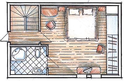

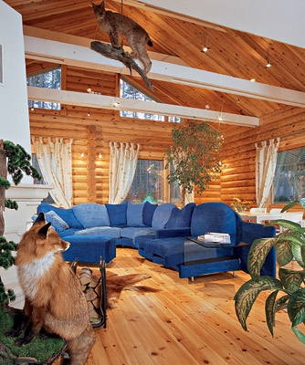

Итак, двухэтажная постройка. На верхнем уровне располагаются спальня родителей и ванная комната. Этим и ограничились. Две детские и частично холл, находящиеся на первом этаже, получились предельно высокими- их стены доходят до самой крыши. Это создает психологически чрезвычайно комфортное ощущение большого пространства. Особенно по контрасту с вынужденно заниженным потолком передней части холла.
Большая высота подчеркивается тонкими балками, словно парящими в воздухе, а также вторым уровнем окон. Балки выкрашены в белый цвет- вподдержку светлой тональности гостиной. Они являются элементом стропильно-фермовой конструкции, образующей каркас крыши. Заметим, что, благодаря этой конструкции, верхний этаж, в отличие от нижнего, не подвержен плановой усадке. По мере уплотнения бревен он просто опустится на несколько сантиметров ниже.
Из-за чередования объемов, высот и разноокрашенных стен (белый гипсокартон и лакированная древесина) холл кажется гораздо более просторным, чем в действительности. Архитектор намеренно не стал отделять кухню глухой стеной. Чтобы подчеркнуть автономию функциональных зон, достаточно границы между палубной доской и керамической плиткой на полу.

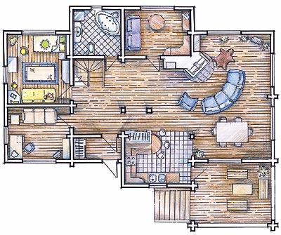

Вообще же облицованный плиткой пол подчеркивает единство помещений, подвергающихся воздействию влаги и грязи,- кухни, столовой, прихожей, тамбура. Завершают дело две колонны, соединенные барной стойкой,- эта композиция деликатно скрывает (неизолируя) от взоров обитателей холла зону прихожей. Учитывая количество обитателей дома (родители, трое детей, прислуга), во входном помещении трудно поддерживать образцовый порядок и чистоту.
Общее планировочное решение довольно удачно. На площади всего лишь 144м2 (первый этаж) размещены три изолированные детские, холл, гостиная, столовая, кухня, ванная комната и прихожая с тамбуром. При этом чувства замкнутости, обычного при большом количестве функциональных зон, не возникает. Все, что можно было не закрывать, включено в свободно перетекающее пространство. Символические границы, обозначенные колоннами, стыками разнофактурных покрытий пола, перепадами уровней потолка, стойкой бара, лишь усиливают ощущение большого объема.

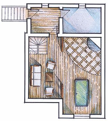

Лестница, функциональный и одновременно декоративный элемент холла, уводит вверх и вниз- в спальню второго этажа и находящуюся в полуподвале бильярдную. По стилю это помещение разительно отличается от остальных. Прежде всего, доминирующим тоном здесь является мореная сосна, что создает уютную клубную атмосферу. Основной декоративный мотив- шахматная клетка. Именно она определила рисунок потолка (гипсокартон, зеркало) и стенки-перегородки. Последняя отделяет собственно игровое пространство от зоны отдыха, где стоит дизайнерская мебель и жарко потрескивают дрова в камине.

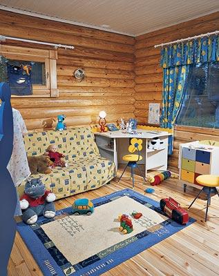

А теперь поговорим о мебели. Подбирая ее для этого дома, архитектор руководствовался двумя критериями: удобством и цветовым богатством. Предметному наполнению помещений предстояло оживить их неизбежно однообразную бело-золотистую гамму. При этом никак нельзя было впасть и в излишнюю пестроту.
В гостиной оказалось достаточно двух ярких пятен- изящно изогнутого дивана и синего кресла. Другим полюсом стали теплые краски кухни. Но настоящее разноцветье начинается в детских- здесь рассыпается настоящий веселый фейерверк: синий, зеленый, желтый, оранжевый... Родительская спальня на втором этаже решена в пастельных тонах. Это неудивительно: взрослые, в отличие от детей, выбираются за город скорее отдохнуть и успокоиться, чем потратить лишнюю энергию.

Отдельного упоминания заслуживает окружающий постройки искусственный ландшафт. Он сочетает в себе парковые зоны для неспешных прогулок и милые уголки для уединения. И вообще, если существует наука создания родового гнезда, то, несомненно, здесь руководствовались именно ею. Высокие фонари освещают аллеи, ведущие к домам. Постройка для барбекю (похожая на печь, вделанную в крепостную стену) напоминает о щедрых пирах из рыцарских романов. Акогда молодые деревца вырастут, дом окончательно утонет в зелени и скроется от посторонних глаз.
