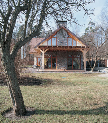

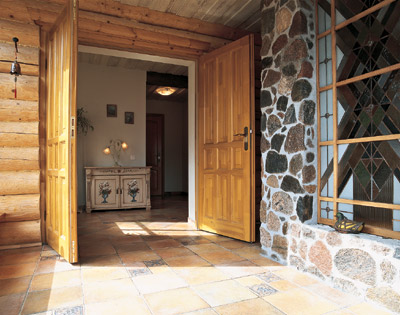

Бревенчатая стена сруба эффектно гармонирует с облицовкой грубо обработанным гранитом, сообщая дому определенную основательность. В
Считается, что старое и новое всегда находятся в непримиримом противоречии. Однако в последнее время в архитектуре и дизайне можно наблюдать набирающие силу тенденции, уверенно оспаривающие это мнение. Они открывают особое очарование во включении в современный стиль элементов старины.
Можно сказать, что эта история началась еще в позапрошлом веке. Земельный участок на берегу озера некогда принадлежал деду сегодняшнего хозяина дома, служившему лесничим. В
Современная жизнь предъявляет свои требования к комфорту, весьма далекие от представлений столетней давности. Дедов дом оказался слишком маленьким для семьи из пяти человек. Поэтому нынешнее поколение хозяев решило возвести на участке новое, более удобное здание, а старую жилую постройку использовать в качестве подсобного домика. Но поскольку участок находится на территории городского лесопарка, где запрещено создавать новые строения, хозяева задумали реконструировать имеющийся бревенчатый сруб амбара, сохранив историческую часть и пристроив жилые помещения. Архитектурное бюро разработало план реконструкции, согласно которому старый каменный фундамент амбара следовало укрепить бетонными фундаментными блоками, поднять сруб на 80
Таким образом, старые стены и фундамент амбара были разобраны. Новый фундамент (ленточный железобетонный) заложили на глубину 1,2
Вместо старых стен сруба возвели другие, из еловых бревен. При этом использовалось не оцилиндрованное, а тесаное бревно, позволяющее сохранить историческую достоверность. А
К
Над исторической бревенчатой частью постройки возвели полноценный второй этаж, который представляет собой легкую каркасную конструкцию. Со стороны улицы стеновые панели обшили пенопластом TENAX (Латвия) толщиной 50

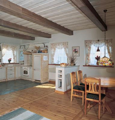

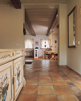

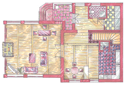

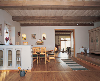

Входят в дом через застекленный тамбур, специально пристроенный к срубу. Как уже говорилось, в деревянной части здания была сохранена планировка амбара, то есть это пространство делится на два помещения. В

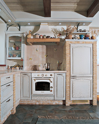

Зоны кухни и столовой, а также гостиной располагаются ниже уровня коридора

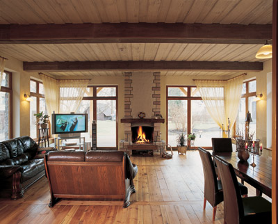

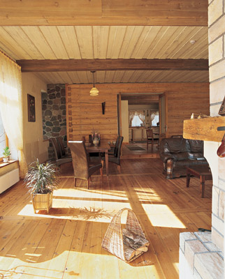

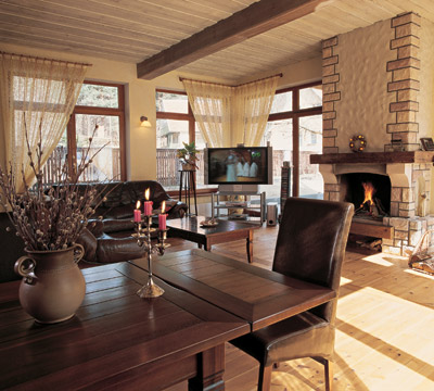

Из столовой можно пройти в эффектно оформленную гостиную. Благодаря большим окнам, занимающим практически всю площадь наружных стен, помещение получило великолепное естественное освещение. О

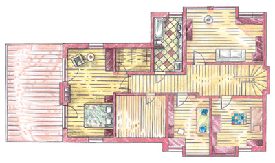

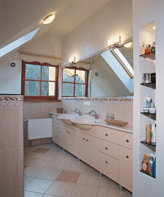

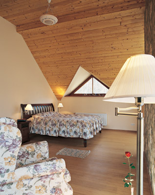

На втором этаже располагаются личные покои членов семьи: спальня родителей, примыкающие к ней гардеробная и кабинет, а также две соседние комнаты сыновей-близнецов, комната старшей дочери и ванная. Стены помещений второго этажа обшиты гипсокартоном, оштукатурены и окрашены, потолок подшит «вагонкой» (сосна), полы покрыты ламинатом.

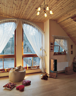

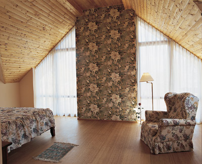

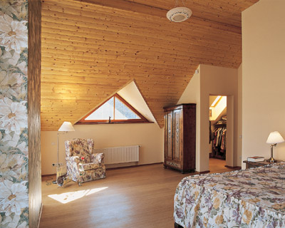

Общее дизайнерское решение помещений второго этажа получилось простым и лаконичным. Авторы проекта стремились, прежде всего, обеспечить максимальный доступ в интерьер солнечного света. Это реализовано не только с помощью больших окон, прорезающих плоскости стен, но и посредством окон мансардного типа, устроенных непосредственно в кровле. В

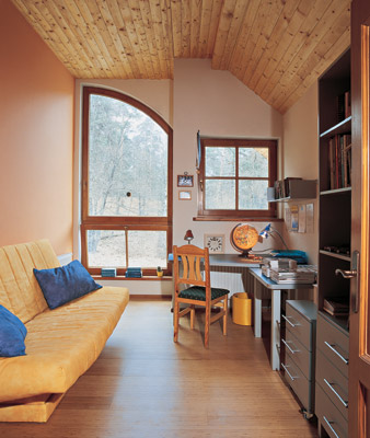

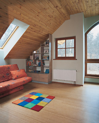

Остальное пространство второго этажа занимают помещения для детей. Комнаты близнецов хоть и похожи, но все же не копируют друг друга. Оба комплекта мебели включают в себя диван (SOTKA, Финляндия) и стеллаж с рабочим столом, но расстановка предметов и цветовое решение помещения индивидуальны. Комната старшей дочери, расположенная напротив, оформлена в современном лаконичном стиле с легкой нотой романтики, которую вносят отдельные детали (например, мягкие складки полупрозрачных штор). Таким образом, если первый этаж
