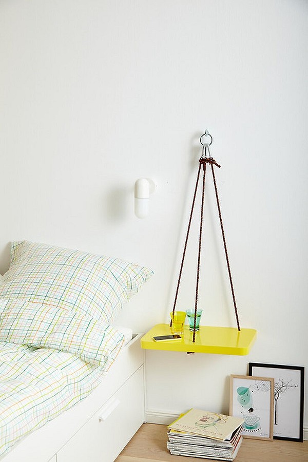

1 Подвесной прикроватный столик
Подвесная мебель практична, потому что не занимает место на полу, а еще визуально выглядит легче. Многие предметы можно сделать своими руками: например, прикроватный столик в спальню. Причем не обязательно присверливать его к стене. Например, подвесьте на крючок, как на фото. Для этого проделайте в столешнице несколько отверстий и закрепите в них прочные жгуты. При помощи карабинов скрепите их вместе на металлическом кольце и уже на него подвешивайте к стене. А вместо яркой столешницы можно взять нейтральную из массива дерева и покрыть ее лаком или морилкой.

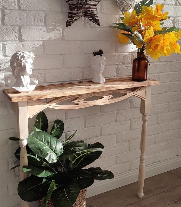

2 Консоль для мелочей в прихожей
Эта простая, но красивая консоль на фото изготавливается совсем не сложно. Понадобится только соединить и закрепить все ее элементы: дощечку-столешницу, две ножки-балясины и балясину для подстолья (они продаются готовыми). Для этого вам понадобятся уголки и саморезы по дереву. Деревянную поверхность оставьте нетронутой или покрасьте морилкой либо краской. Глубину консольного столика можно сделать любую, просто выбрав столешницу нужного размера.

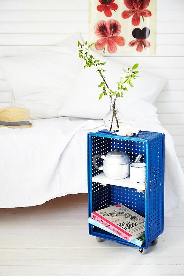

3 Тумбочка на колесиках
Вот еще более простой для повторения проект. В основу этой яркой и функциональной тумбочки лег самый обычный металлический ящик для хранения. Его перевернули на бок, прикрутили колесики для мобильности, а внутри установили полку. Сделать красивый предмет мебели получится даже из старого и облезлого предмета — нужно будет только зашкурить и покрасить ящик во время переделки.

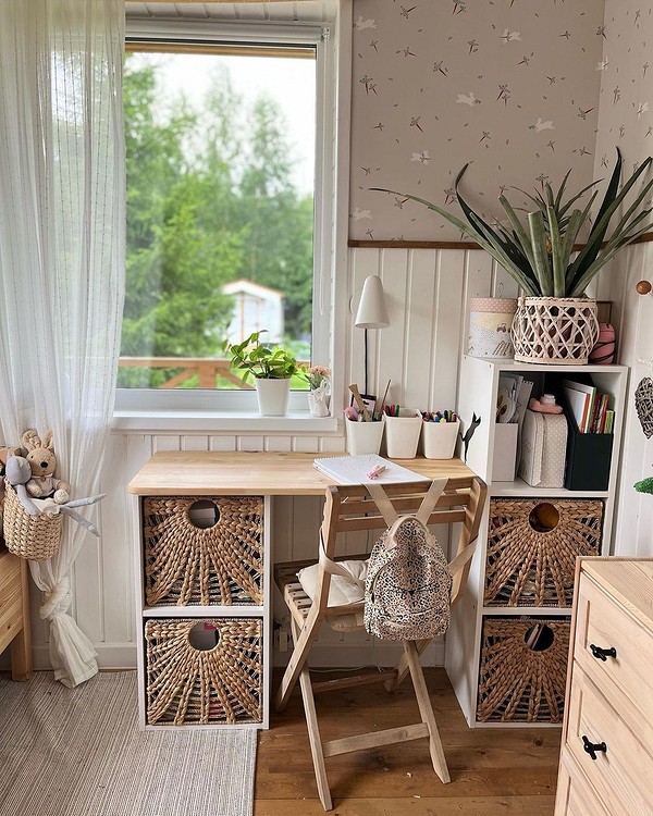

4 Письменный стол с хранением
Это рабочее место девочки-дошкольницы — комбинация письменного стола и стеллажа. Именно его отсеки стали основанием стола. А корзинки в них — интересной заменой традиционным выдвижным ящикам под столешницей. Она сделана из обычного мебельного щита, который тщательно отшлифовали и покрыли воском, а прямые углы и края — закруглили. С одной стороны щит закрепили уголками, а с другой присверлили к крышке стеллажа.

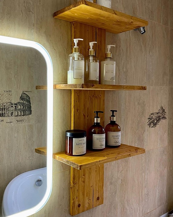

5 Полка для ванной комнаты
Мебельные щиты используют не только как столешницы для столов и консолей. Например, хозяйка этой ванной соорудила из них многоуровневую полку. Для выпила задней стенки-основы и самих полочек понадобились два щита. Края всех элементов немного закруглили, чтобы не было острых углов. В секциях были сделаны пропилы, чтобы насадить их на основу, дополнительно места соединений усилили специальным крепежом. Так как в ванной комнате важна влагостойкость мебели, изделие обработали маслом для террасной доски.
