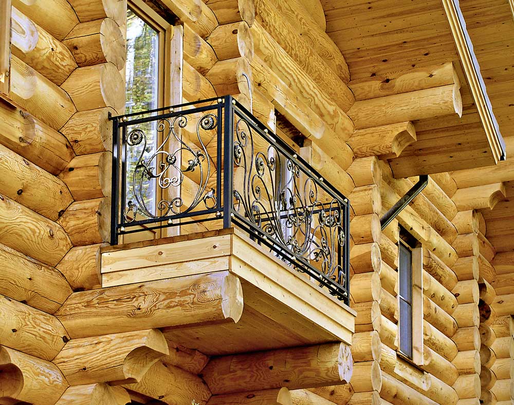

В деревянных постройках опорой для балкона могут стать выпуски нескольких брёвен (брусьев) внутренних стен. Такие консоли очень надёжны и к тому же украшают здание. Фото: «МOЛЛЕC»
Балкон или лоджия?
Когда речь заходит о коттеджной застройке, термины «балкон» и «лоджия» часто смешивают, так как определения, даваемые строительными нормативами, относятся к многоэтажным домам. В целом принято считать, что лоджия, в отличие от балкона, не выступает за плоскость стены нижерасположенного этажа. Основанием пола лоджии, как правило, является междуэтажное перекрытие, а нижняя обвязка балкона опирается на столбы (колонны) и/или консоли — специально предусмотренные выпуски плит или балок перекрытия.

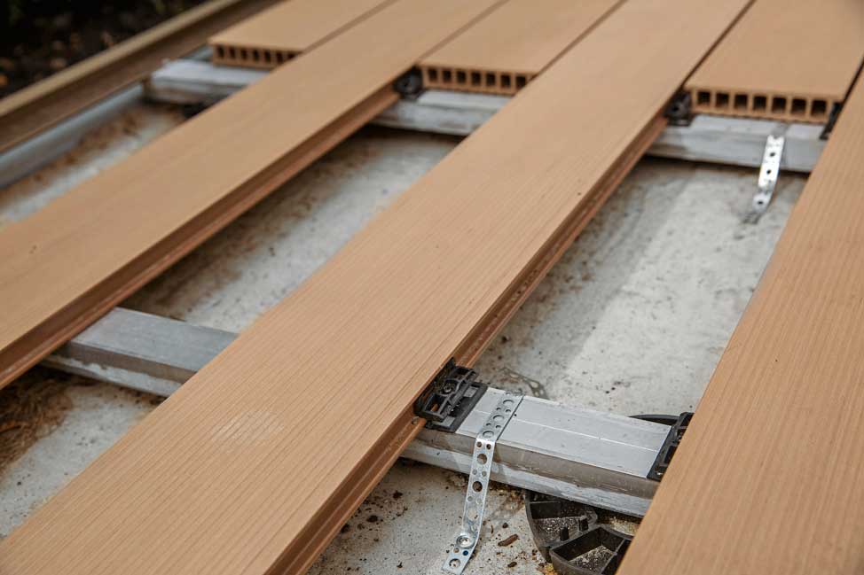

Другой вариант — двойной пол с покрытием из террасной доски на лагах. Лаги обязаны прослужить не менее 15 лет, по­этому для них следует выбирать лиственницу либо древесину, пропитанную антисептиком под давлением (импрегнированную). Самые долговечные лаги — алюминиевые, но они стоят от 800 руб. за 1 пог. м. Настилать обычную строганую доску на балконе не следует: она слишком гладкая и, когда намокнет, становится скользкой, особенно если древесина поражена грибком. Лучше выбрать декинг из лиственницы или древесно-полимерного композита.
С видом на окрестности
Лаги выравнивают с помощью пластиковых опорных клиньев и фиксируют пластинами из оцинкованной стали. Фото: «Террадек»

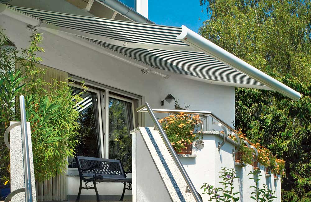

Балкон, обращённый на юг или юго-запад, летом можно затенить с помощью складного тента — маркизы. Наиболее популярны локтевые модели, которые раскладываются двумя или более составными рычагами. В сложенном состоянии маркиза сворачивается в рулон и прячется под козырёк или в кассету. Следует отметить, что конструкция боится сильного ветра, и при штормовом предупреждении её нужно срочно сложить. Ещё лучше оснастить механизм электроприводом с датчиком ветра. Цена локтевой маркизы площадью 3 м2 с ручным приводом — от 13 тыс. руб., за электропривод и автоматику придётся заплатить ещё около 10 тыс. руб. (без учёта монтажных работ).
Локтевая кассетная маркиза с каркасом из алюми­ниевого сплава и полотнищем из полиакриловой ткани прослужит не менее 10 лет, но только если тщательно сушить ткань, перед тем как убрать её в кассету, и своевременно обслуживать механизм. Фото: Sunforce
