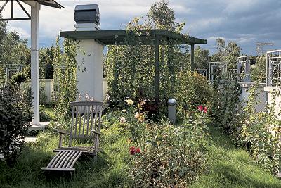

Можно ли создать сад на крыше в условиях Подмосковья? Конечно, материалы, позволяющие обеспечить такой крыше "спокойную жизнь", давно разработаны и апробированы в разных странах. Но в нашем климате растения способны повести себя самым непредсказуемым образом. Этимлетом саду на крыше в подмосковном городе Троицке исполнилось уже тригода. Иснекоторой осторожностью можно сказать, что эксперимент удался.

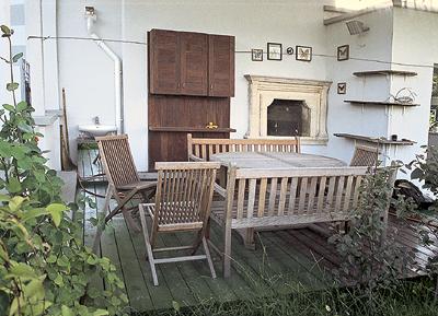

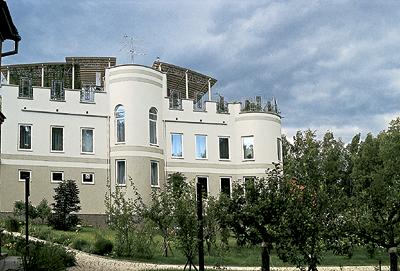

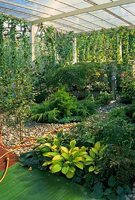

Сад расположился на крыше двухэтажного дома, который до недавней перестройки был трехэтажным. Теперь от прежнего третьего этажа сохранилась лишь центральная башенка, а все остальное пространство заняли живые растения. Сад состоит из двух участков площадью 60 и 80м2. Меньший из них защищен стеклянной крышей, благодаря которой зелень растет быстрее и гуще. На большем участке имеется беседка для отдыха, стоят шезлонги для любителей понежиться на солнышке и оборудован уголок с камином, где хозяева устраивают вечерние чаепития.

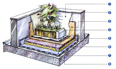

Схема устройства сада на крыше
- Прочная штукатурка с латексной добавкой.
- Фиксирующие элементы.
- Противокорневая гидроизоляция.
- Дренажное полотно.
- Теплоизоляция с гидроизоляционным покрытием.
- Пароизоляция.
- Полимерно- битумная грунтовка.
- Бетонная основа.

Трудоемкий процесс организации "зеленой" кровли в полной мере компенсируется связанными с нею преимуществами. Так, достаточно толстый слой земли (40-60 см) предохраняет находящиеся под ним материалы от резких перепадов температур (сильного охлаждения зимой и чрезмерного перегрева летом), от воздействия дождя, ветра и снега. За счет этого крыша меньше изнашивается и служит гораздо дольше, чем открытая. Еще один плюс такого решения- более комфортная температура внутри помещений: всреднем она на 3-4С выше зимой и нижелетом. Иконечно, сад на крыше- это тихий уютный уголок, где всегда приятно отдохнуть от суеты душного города.

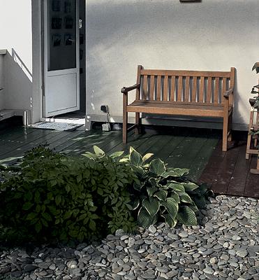

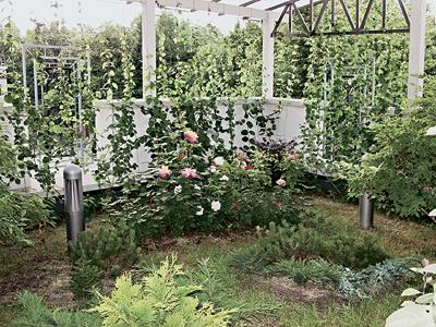

При оформлении сада отдавали предпочтение невысоким деревьям и кустарникам, корневая система которых развивается в поверхностном слое земли (барбарис, жимолость, карликовые яблони, низкорослые кипарисовики, туи и можжевельники). Вподборе цветов, к счастью, не существует ограничений: в близком соседстве расположились клумбы с розами и хостами самых разных сортов. Апо периметру сада вьется жимолость каприфоль. Никакого специфического ухода за растениями, посаженными на крыше невысокого дома, не требуется: те из них, которые боятся заморозков (розы, яблони), надо накрывать обычным способом (например, хвойными ветками). Почву приобрели тоже самую обыкновенную, в ближайшем совхозе. Пешеходные дорожки настелили из гладких досок. Для полива применяется переносной дождеватель с различными разбрызгивающими насадками. Для опрятного внешнего вида сада раз в две-три недели надо подстригать газон.
