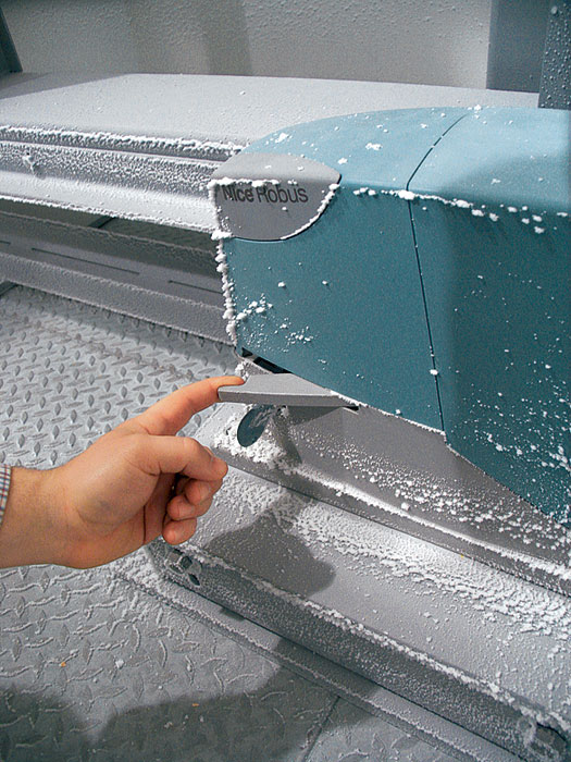

На случай перебоев с питанием привод откатных ворот оснащен разблокиратором. Но воспользоваться последним можно, только попав за ограждение через калитку Обустройство охраны периметра  Hrmann

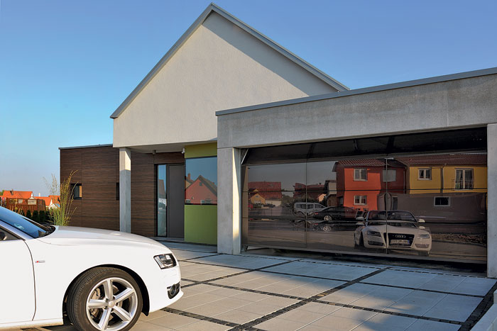

Сегодня производители предлагают полотна ворот самого разнообразного дизайна, в том числе отделанные под дерево и с панорамным остеклением. Правда, подобные модели поставляют только по предварительному заказу Обустройство охраны периметра  Ryterna

Модели ворот с декоративными окнами, арочной формы, а также окрашенные в нестандартные цвета стоят на 40-60 % дороже серийных изделий, а срок их изготовления обычно составляет не менее 2 мес Обустройство охраны периметра  Hrmann

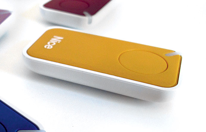

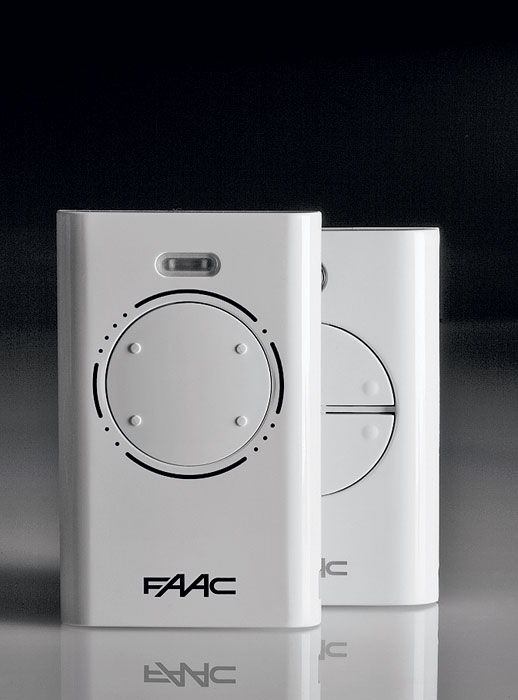

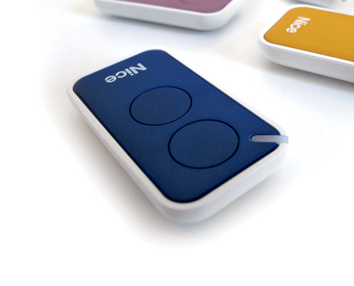

В среднем радиус действия ПДУ составляет 150м в зоне прямой видимости и 30-50м, если сигналу требуется преодолеть стены. Мощность радиопередатчика, а следовательно, и радиус его действия ограничены техническими нормативами: она не может быть слишком большой, чтобы не создавать помех в работе других бытовых радиосистем Обустройство охраны периметра  Nice

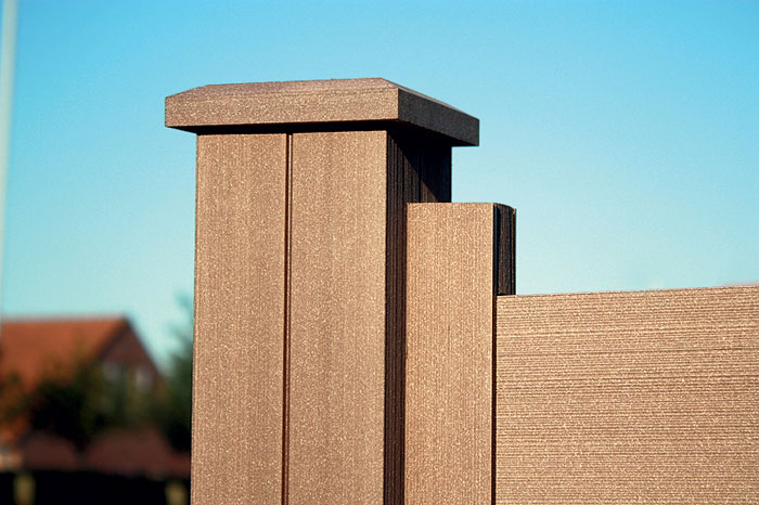

Наиболее популярны окрашенные в заводских условиях профилированные стальные листы. Однако постепенно растет интерес к сэндвич-панелям с полиуретановым заполнением, а также к доскам из древесно-полимерного композита (ДПК). Последний материал по прочности не уступает дереву, эстетически привлекателен, чрезвычайно стоек к воздействиям внешней среды и не требует нанесения защитно-декоративного покрытия. Из ДПК делают доски длиной до 8-10м, но лучше сразу заказать отрезки нужной величины, чтобы избежать лишних трудозатрат и отходов. При монтаже следует принять во внимание, что материал имеет свойство изменять свои размеры под воздействием температуры. Единственный, пожалуй, недостаток ДПК - сравнительно высокая цена.

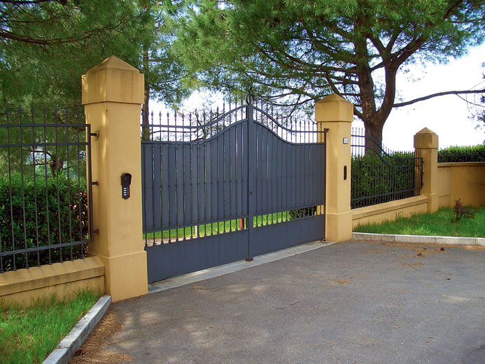

Какие типы въездных ворот сегодня наиболее популярны?
Сергей Маслобитов.

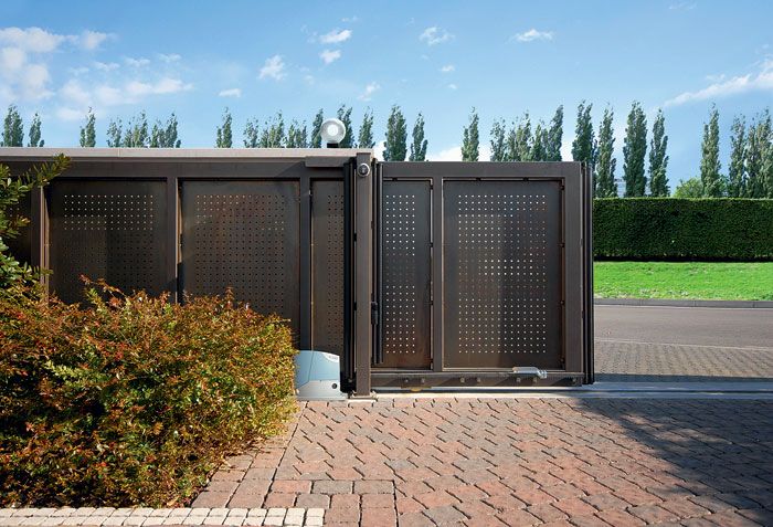

Как и прежде, пальму первенства держат распашные конструкции. Но все более популярными становятся откатные консольные ворота. Они удобны, менее ветрозависимы и не требуют места для открывания створок, а средняя цена комплекта их автоматизации почти в 2 раза ниже, чем для распашных. Правда, сами консольные конструкции, как правило, дороже распашных. Кроме того, при их монтаже потребуется проведение сложных работ по возведению железобетонного фундамента, который следует заложить на глубину промерзания грунта.

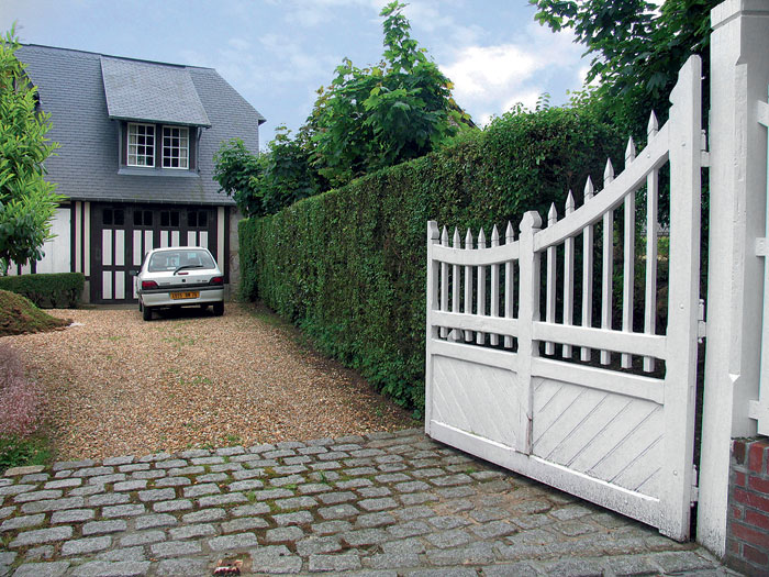

Как оснастить электроприводом распашные ворота?
Сергей Маслобитов.
Для этого надо установить два автоматических привода (их крепят к столбам и створкам), а также блок управления с радиоприемником. Последний будет считывать код команд с пульта ДУ пользователя. Необходимое условие автоматизации - достаточная жесткость и надежность конструкции ворот. Если весной столбы разъедутся в разные стороны и створки разойдутся, автоматика может выйти из строя. Учтите, что зимой перед распашными воротами нужно регулярно чистить снег. Если сгребать его створками, как скребком, электроприводы могут преждевременно выйти из строя.

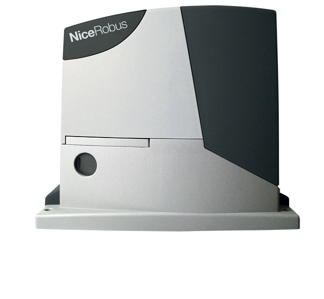

Для откатных консольных ворот требуется сам привод (электромотор с редуктором и блоком управления во влаго- и пылезащитном корпусе), а также зубчатая рейка, которую приваривают или крепят болтами к створке. Кроме того, надо приобретать пульты и систему безопасности. Последняя включает сигнальную лампу и фотоэлементы, которые устанавливают в проем перед воротами и за ними. Совместно с фотоэлементами можно использовать специальный торцевой резиновый профиль с датчиком сжатия внутри. Створка обычно имеет значительную массу и откатывается с большой скоростью, поэтому использование систем безопасности обязательно.

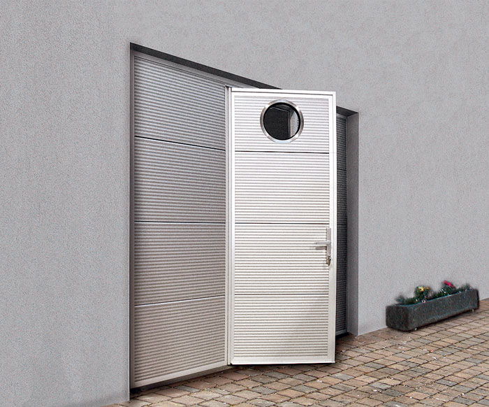

Не снижает ли встроенная калитка взломостойкость секционных ворот?
Алексей Николаев.
Да, конечно, калитка немного ослабляет полотно. Но в некоторых случаях без нее просто не обойтись. Для увеличения взломостойкости ворот можно использовать опциональное многоточечное запирающее устройство, фиксирующее каждую секцию калитки прямым и крюкообразным ригелями.

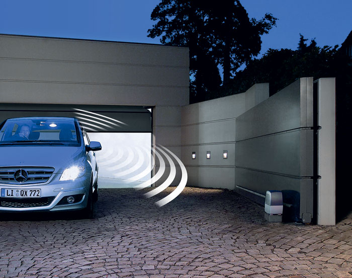

Практически все приводы гаражных ворот потолочного типа и подавляющее большинство современных осевых моторов поддерживают функцию обнаружения препятствий: встреча полотна с физической преградой при закрывании вызывает частичный или полный реверс ворот, а при подъеме приводит к остановке механизма. Усилие срабатывания при наезде на препятствие в современных приводах точно настраивается. Важно помнить, что описанная функция действует только при контакте препятствия с полотном, а полная без- опасность пользования автоматическими воротами обеспечивается только при установке дополнительных устройств.
Какие это устройства?
Александр Малаев.

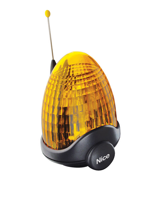

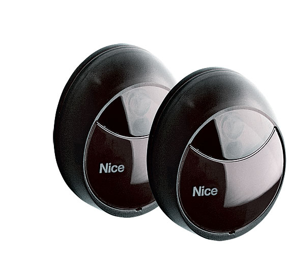

Среди них фотоэлементы безопасности, аварийный датчик открытого положения встроенной калитки (при ее наличии), сенсорная кромка на нижнем торце полотна, проблесковая сигнальная лампа.
Помимо электронных устройств, есть и механические элементы безопасности, такие как защита от поломки пружин и обрыва троса трансмиссии. Они обязательно должны присутствовать в конструкции ворот.
