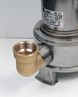

У насоса EBARA выпускной патрубок может устанавливаться как вертикально, так и горизонтально

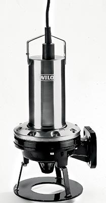

Универсальный насос TS

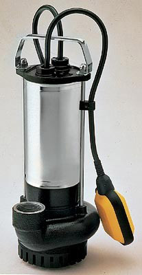

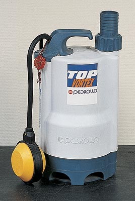

Выпускной
патрубок насосов PEDROLLO (серия

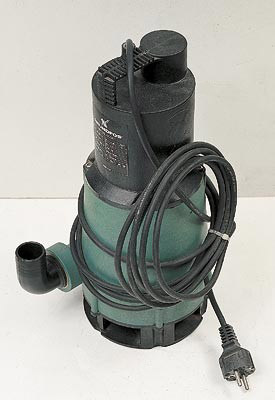

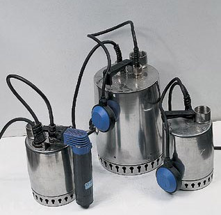

Приборы GRUNDFOS отличаются повышенной производитель-
ностью, поэтому для них требуются фирменные соединительные шланги

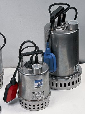

В нижней части насосов EBARA (серия

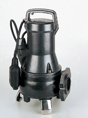

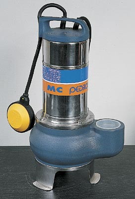

Прибор МС
от PEDROLLO предназначен для стационарной установки в дренажном колодце. Насос с выступом в нижней
части удобен тем, что не требует соединительного патрубка. Достаточно вынуть заглушку и ввинтить
в отверстие выпускную трубу

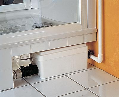

Пластиковый бачок с насосом для отвода сточных вод фирмы SFA может иметь малые размеры и пригоден для установки
под душевой кабиной

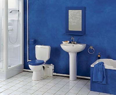

Типовое применение станции для канализации туалета, размещенного в подвале

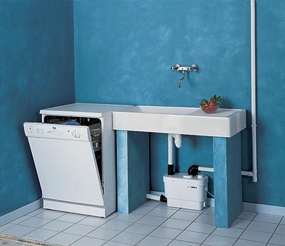

Подключение передвижного санузла SFA к стиральной машине и умывальнику в подвальном помещении
