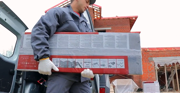

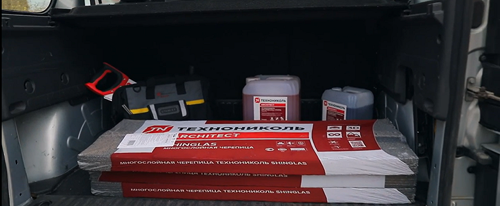

Во-первых, упаковка с гонтами гибкой черепицы ТЕХНОНИКОЛЬ SHINGLAS имеет небольшой вес, поэтому легко переносится руками, не требует привлечения грузоподъемных механизмов и специальных приспособлений. Небольшими партиями их можно перевозить даже в личном автомобиле. Однако на этапе перевозки очень важно не испортить материал. Так, ни в коем случае нельзя ставить поддоны с материалами друг на друга — они могут деформировать гонты черепицы. Переносить упаковки с черепицей можно только ребром (как показано на рисунке).
Во время монтажа упаковки, как и отдельные гонты, не стоит складывать на перегибе конька.

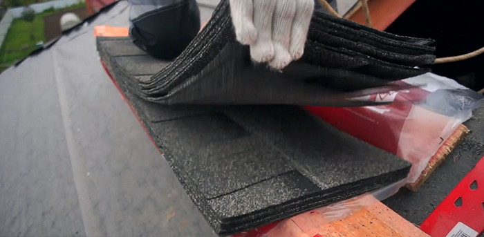

Еще одна особенность — прежде чем вскрывать упаковку, её необходимо немного согнуть и встряхнуть. Это заметно облегчит извлечение слежавшихся гонтов.
Для минимизации цветового дисбаланса (образования цветовых пятен) кровельного покрытия гонты из 5-6 упаковок стоит перемешивать между собой.

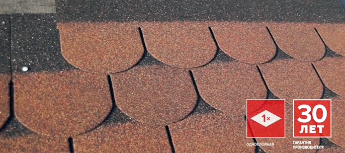

В ассортименте гибкой черепицы производства ТЕХНОНИКОЛЬ — девять форм нарезок: «континент», «атлантика», «вестерн», «дракой зуб» — формы многослойной черепицы, «аккорд», «соната», «брикс», «бобровый хвост», «трио» — формы однослойной черепицы.
Каждая из форм представлена в разнообразной цветовой гамме.
Например, форма нарезки «континент» представлена серией аналогичного названия с четырьмя оттенками: «Европа», «Америка», «Азия», «Африка». Наиболее большая коллекция цветов у нарезки «драконий зуб» — 18 оттенков в коллекциях «Джаз» и «Кантри».

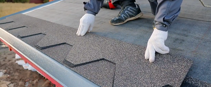

На длинных скатах укладка гонтов черепицы ведется снизу вверх — от карнизного свеса до конька кровли, от центра нижнего края, чтобы было легче выставлять черепицу по горизонтали.

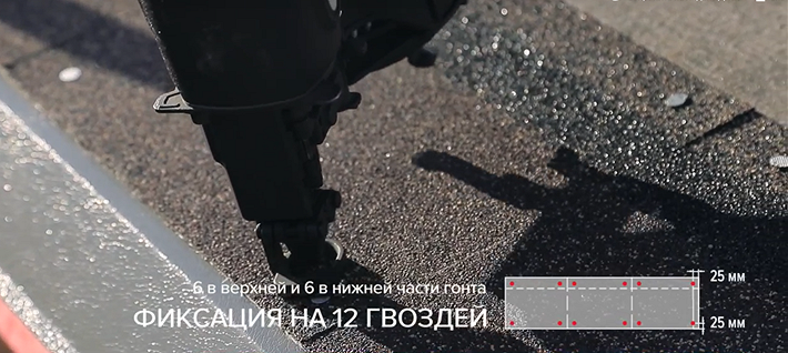

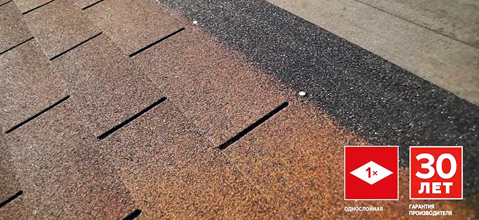

Процесс монтажа гибкой черепицы начинается с укладки стартовой полосы вдоль карнизного свеса. Она делается из специальной коньково-карнизной черепицы. Она не имеет «лепестков» какой-либо формы нарезки, состоит из трех частей и крепится на 12 кровельных гвоздей — шесть гвоздей вверху, шесть — внизу. В последующем они будут закрыты первым рядом черепицы.
Также стартовую полосу можно сделать самостоятельно — из гонта рядовой однослойной черепицы, аккуратно отрезав кровельным ножом у гонта «лепестки». В случае с нарезкой «драконий зуб» стартовую полосу делают из рядовой черепицы, без обрезки.

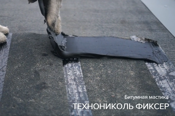

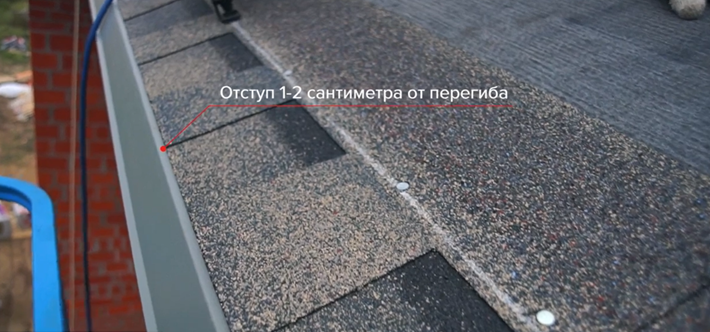

Стартовая полоса укладывается на подкладочный ковер с отступом от перегиба карнизного свеса на 1-2 см. При угле наклона кровли более 45 градусов отступ необходимо увеличить на пару сантиметров. При укладке первого ряда гибкой черепицы тыльная сторона материала хорошо промазывается битумной мастикой ТЕХНОНИКОЛЬ ФИКСЕР и дополнительно фиксируется кровельными гвоздями.

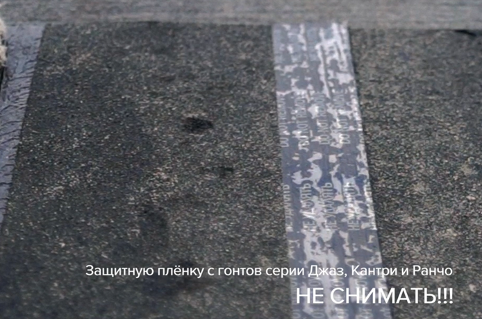

У всех гонтов гибкой черепицы на тыльной стороне есть специальные защитные полосы. При укладке многослойной черепицы в нарезке «драконий зуб» коллекций «Джаз», «Кантри» и «Ранчо», в отличие от всех остальных видов и коллекций, защитная пленка не снимается. Эта пленка нужна исключительно для транспортировки гонтов, чтобы они не слипались между собой.
При работе с другими формами и коллекциями пленка снимается, так как она защищает клеящий слой.

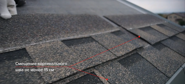

У процесса монтажа гонтов «драконий зуб» есть еще одна особенность — полосы укладываются со смещением вертикального шва не менее чем на 15 см таким образом, чтобы «лепестки» верхнего ряда полностью закрывали крепление нижележащего ряда.

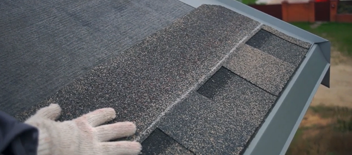

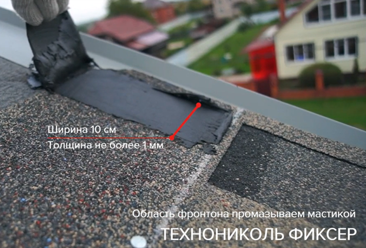

Первый ряд укладывается от нижнего края стартовой полосы с отступом в 1-2 см, полностью прикрывая гвоздевое крепление стартовой полосы. Со стороны фронтона область крепления необходимо промазать мастикой ТЕХНОНИКОЛЬ ФИКСЕР — шириной примерно 10 см и толщиной не более 1 мм.

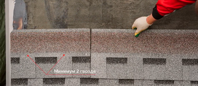

Напомним, что укладка гонтов ведется от центральной оси кровли, поэтому у фронтонного свеса длинных скатов гонт, возможно, придется отрезать на необходимую ширину. Но надо учесть, что она не должна быть меньше 20 см и крепится минимум двумя гвоздями.

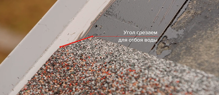

Верхний угол крайнего гонта у фронтонной планки подрезается для обеспечения отбоя воды.

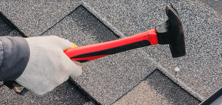

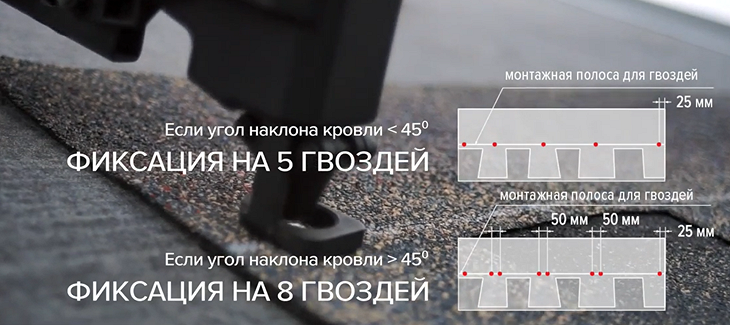

Гонты гибкой черепицы ТЕХНОНИКОЛЬ SHINGLAS крепятся на оцинкованные кровельные гвозди с широкой шляпкой 30 мм, длиной 3,5 см. У каждой формы нарезки свое количество точек гвоздевого крепления.
Они прибиваются вдоль специальной линии, которая есть на каждом гонте, и нанесена в заводских условиях. Это очень удобно — ошибиться крайне трудно.
Отметим, что количество гвоздей на гонте также зависит от угла наклона кровли — если она меньше 45 градусов. Например, в нарезке «драконий зуб» на один гонт хватает пяти гвоздей, если угол больше — то восемь.
Кровельные гвозди должны входить ровно и шляпка не должна «утапливаться» в черепицу. При этом каждый гвоздь должен крепить сразу два гонта — по отмеченной линии верхний гонт и верхнюю часть нижнего гонта. Это напрямую влияет на устойчивость и надежность всей конструкции из гибкой черепицы. Важно! При крепеже трехслойной гибкой черепицы форм нарезки «континент» и «атлантика» надо использовать кровельные гвозди длиной 45 мм.
Общая схема размещения гвоздевых креплений и места нанесения мастики в зависимости от формы нарезки и угла наклона крыши представлена на схеме:

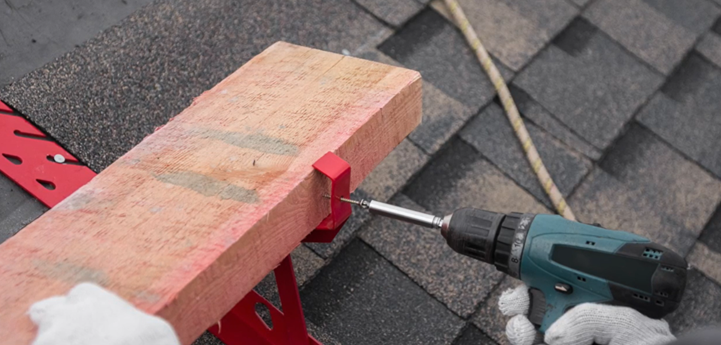

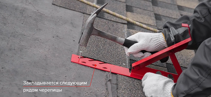

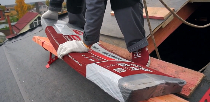

Для более комфортного и безопасного монтажа гибкой черепицы, а также хранения материалов и размещения инструмента, компания ТЕХНОНИКОЛЬ предлагает специальные кронштейны. Они могут регулироваться по углу наклона кровли на 40, 50 и 60 градусов, и не повреждают монтируемые материалы.
Основная часть кронштейна прибивается поверх уложенного слоя черепицы — верхняя часть к основе кровли. При укладке последующих полос она закрывается черепицей.
Далее в кроншейн укладывается деревянные доски — леса-подмости, по которым можно свободно передвигаться.
Демонтаж кронштейнов также не представляет сложности — гонт черпицы аккуратно отгибается, вытаскиваются крепления (шурупы или гвозди), после чего отогнутый гонт укладывается на место.
