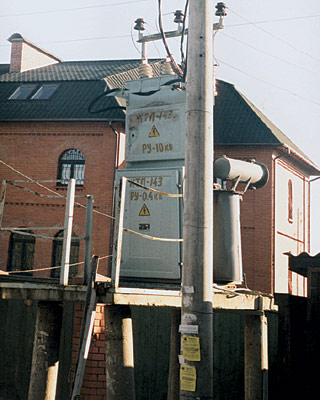

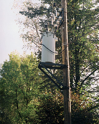

Новое и старое: необслуживаемый столбовой трансформатор HOWARD (США) закреплен на стандартной железобетонной опоре. Обслуживаемый трансформатор устанавливается на специальную опору, более громоздкую и занимающую много места

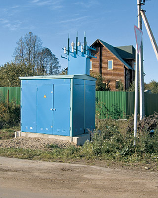

Эта трансформаторная подстанция связана с магистральной линией электропередачи подземным кабелем

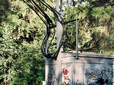

Трансформатор киоскового типа требует специального землеотвода и выглядит не слишком эстетично

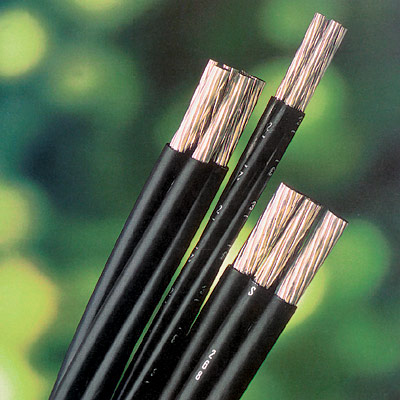

От квартальной трансформаторной подстанции электроэнергия доставляется по линии электропередачи, выполненной самонесущими изолированными проводами TORSADA (Франция)

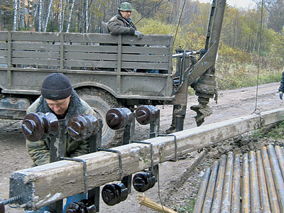

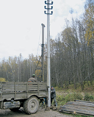

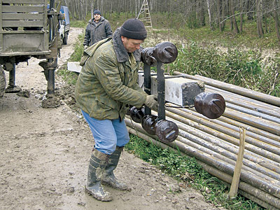

При наличии спецтехники установка стандартной опоры ЛЭП до 1 кВ занимает не более получаса
Пока бурят шурф, электрики монтируют на лежащую опору изоляторы
Готовую опору поднимают и опускают в шурф специальным подъемником машины

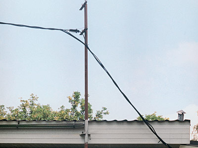

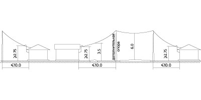

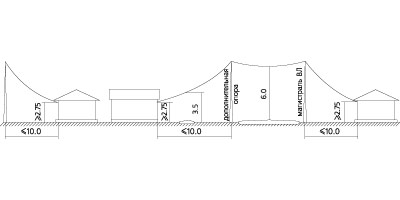

Расстояние от самонесущего кабеля до земли на вводе в дом должно составлять не менее 275
см. В
невысоких
строениях для этих целей используют мачты и трубостойки
Ответвление от
воздушной линии к
вводу изолированными проводами
Ответвление от
воздушной линии к
вводу изолированными проводами через трубостойку

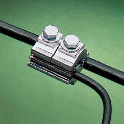

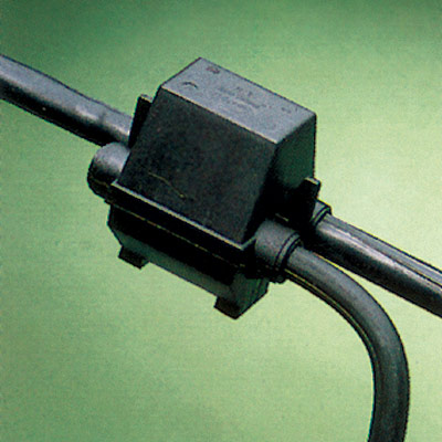

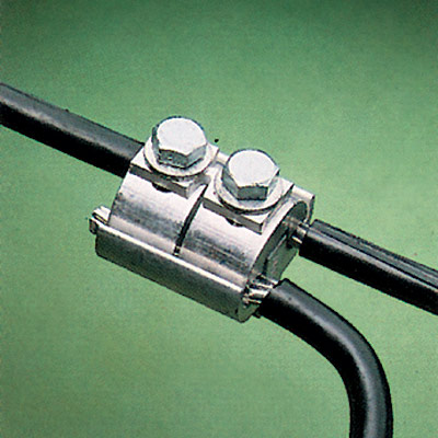

Монтажная арматура самонесущих изолированных проводов позволяет работать на линии даже под напряжением: все токоведущие части закрыты защитными кожухами

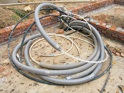

Кабельные вводы в дом изолируют. Как правило, вместе с кабелем через плиту перекрытия вводят трубы водоснабжения
Ввод кабеля из траншеи в здание

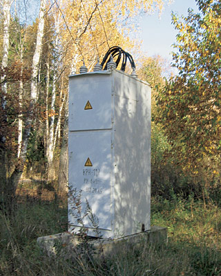

Представим себе ситуацию, когда дом возводят рядом с магистральной линией электропередачи мощностью 35 кВт. Теоретически с согласия поставщика электроэнергии можно подключиться к сети через индивидуальный понижающий трансформатор. До недавнего времени Правила устройства электроустановок такого рода подключение не предусматривали. Вподобных случаях воздушную или кабельную линию низкого напряжения тянули до ближайшей подстанции, и ее мощность распределяли между подсоединенными пользователями. Если резервной мощности не было, оставался единственный выход: менять трансформатор на более мощный. Разумеется, за счет средств вновь подключаемого абонента. Ксведению: стоимость отечественного трансформатора для подстанции мощностью 100 кВА составляет 60-80 тыс. рублей.
Однако проблемой является само размещение трансформаторной подстанции и входящего в ее комплект оборудования. Как правило, трансформаторные подстанции в сельской местности имеют вид установленного на столбах киоска, к которому ведет лестница. Такой вариант монтажа требует особого землеотвода. Практикуют также установку силовых трансформаторов на специальных мачтах. Если на территории поселка строят новые дома, а землеотвод под подстанцию не предусмотрен, то заказчик столкнется с необходимостью решения этого вопроса с участием местного архитектора. Не факт, что тот войдет в положение застройщика. Вмировой практике в подобных случаях используют компактные столбовые трансформаторы (мини-подстанции), мощность которых позволяет подключать к магистральным сетям от одного до четырех коттеджей. Эти трансформаторы, смонтированные на обычных (деревянных или железобетонных) опорах, эстетично выглядят. Они "выносливы"- допускают перегрузку до 40% при пиковой нагрузке; оснащены встроенной защитной автоматикой и, главное, не требуют обслуживания. Выпускают такие устройства крупные электротехнические компании: например, немецкие ABB, SIEMENS, американская HOWARD. Цены колеблются в пределах $3500-4000. Столбовые трансформаторы той же мощности белорусского, украинского, российского производства стоят вдвое дешевле. Основное отличие аналогов, изготавливаемых в России и СНГ,
в том, что они нуждаются в постоянном обслуживании, частом проведении регламентных работ, для чего в штате местной электросети должны иметься и квалифицированные электрики, и соответствующие материалы.

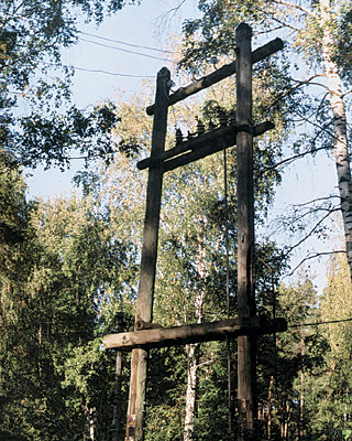

Еще один вопрос, возникающий при проектировании,- какого вида линию электропередачи выбрать? Существуют два способа транспортировки электроэнергии: по подземным кабельным и по воздушным проводным линиям. Первый- более эстетичный, но обходится в 1,5-2 раза дороже в силу трудоемкости работ и высокой цены кабеля. Стоимость работ составляет от 25 до 100% от цены материалов и оборудования. Однако подача электроэнергии по уложенному в траншею кабелю может производиться далеко не везде и не всегда. Препятствиями становятся неблагоприятные для кабельной изоляции кислые почвы, высокие грунтовые воды, реки и водоемы, транспортные магистрали, уже проложенные в земле коммуникации, блуждающие токи. При выходе кабельной линии из строя, особенно зимой, владельцы жилого дома рискуют остаться без электроснабжения на время от трех и более суток, тогда как на ликвидацию аварии на воздушной линии требуется один-два часа. Поэтому протяжка воздушных линий электропередачи является более распространенным решением.
Воздушная линия электропередачи. Согласно правилам, на воздушной линии электропередачи должны применяться изолированные фазные провода, скрученные в жгут относительно изолированного или неизолированного несущего нулевого провода. Для прокладки воздушных линий передачи посредством изолированного провода (ВЛИ) сегодня используют самонесущие изолированные провода (СИП). Ответвления к вводу допустимо выполнять изолированными, скрученными в жгут проводами без несущего провода.
Конструкция СИП представляет собой три фазных изолированных проводника, скрученных вокруг гибкого изолированного несущего нулевого троса из специального сверхпрочного сплава. При необходимости в жгут могут быть добавлены провода наружного освещения и контрольные провода. Изоляция проводов сделана из стойкого к ультрафиолетовому излучению и озону, «сшитого» на молекулярном уровне полиэтилена с высокой адгезией к материалу жил. Эта изоляция не растрескивается в результате перепадов температуры и колебаний проводов на ветру. Производят такие провода финская фирма NK ENERGY OY (подразделение NOKIA), французские компании ALCATEL, NEXANS, а также российские электротехнические предприятия «СЕВКАБЕЛЬ», «КИРСКАБЕЛЬ», «ИРКУТСККАБЕЛЬ».
Магистраль ВЛИ необходимо выполнять фазными проводами одного сечения (не менее 50мм2). Крепление, соединение СИП и присоединение к СИП следует производить при помощи специальной линейной арматуры (поддерживающих, натяжных, анкерных, соединительных, ответвительных зажимов, защитных накладок или колпачков, бандажных лент). Расстояние от нижней точки провеса проводов ВЛИ до поверхности земли и проезжей части улиц должно быть не менее 5,5м, до непроезжей части улиц- не менее 4м. Перед вводом в дом расстояние от проводов до земли составляет минимум 2,5м.

Прокладка кабеля в траншеях. Предположим, финансовые возможности заказчика и технические условия строительства позволяют осуществить прокладку кабельных коммуникаций. Вэтом случае специалисты определяют, кабель какой марки предпочтительнее. Силовые кабели с алюминиевыми и медными жилами, рассчитанные на номинальное напряжение переменного тока до 1 кВ, изготавливают с изоляцией из специальной сульфатной бумаги, пропитанной маслоканифольными и иными гидрофобными составами, и с пластмассовой изоляцией. Армирующая оболочка кабеля выполняется из алюминия, свинца, гофрированной стали или вовсе отсутствует. Ассортимент только отечественной кабельной продукции данного назначения (производства «МОСКАБЕЛЬ», «СЕВКАБЕЛЬ», «ОКБ кабельной промышленности») насчитывает более 30 наименований. Не меньшим разнообразием отличаются изделия таких индустриальных гигантов, как NEXANS, RAYCHEM, NK ENERGY OY.
Согласно ПУЭ и нормативным документам трассу кабельной линии следует по возможности прокладывать в местах, где отсутствуют вещества, разрушительно влияющие на металлическую оболочку кабелей (насыпной грунт со шлаком и строительным мусором, зола, известь, органические удобрения, соль и пр.). Кабель должен находиться не ближе чем в 2м от мусорных и выгребных ям. Укладку в траншею производят змейкой с запасом 1-2% от общей длины плети. Класть запас кабеля кольцами запрещается во избежание его перегрева. Если требуется соединить кабели (или кабель и провод), для установки специальной муфты из термоусаживающегося материала оставляют запас 1-1,5м. Глубина закладки кабеля в грунт- не менее 0,7м, при пересечении дорог, улиц и площадей- 1м, в местах ввода в здания на участке длиной до 5м- 0,5м.
Для защиты кабелей от механических повреждений в местах пересечений и сближений их заключают в железобетонные, керамические, чугунные, асбестоцементные или пластмассовые трубы диаметром не менее 50мм при длине 5м и не менее 100мм при большей длине. При пересечении силовых кабелей до 35 кВ с другими кабельными коммуникациями минимальное расстояние между ними должно составлять 0,5м.
Открытую прокладку кабелей выполняют на скобах, кабельных конструкциях и на лотках, укрепленных на стенах зданий и строительных конструкциях. Прокладку кабелей по сгораемым основаниям осуществляют в трубах. Вводы кабелей из траншей в здания производят через отрезки бетонных, асбестоцементных, несгораемых пластмассовых труб, в так называемых гильзах. Современные технические решения предполагают использование надувных уплотнителей кабельных проходок и термоусаживающихся уплотнителей (RAYCHEM).
