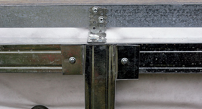

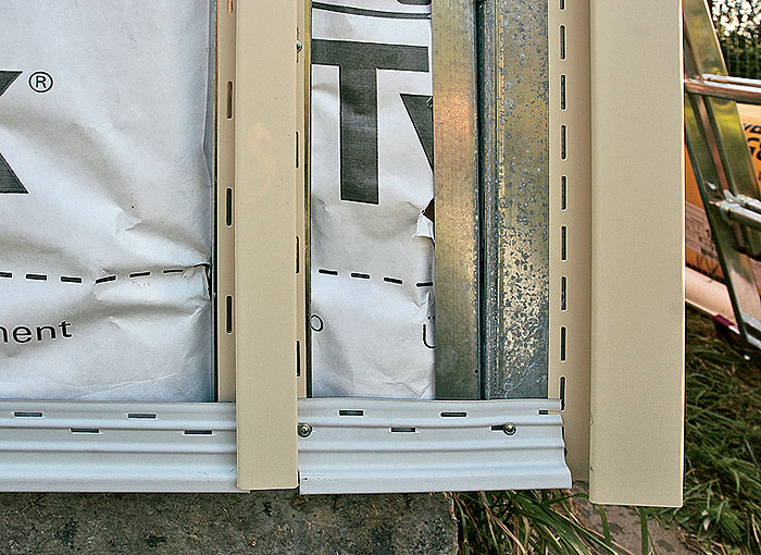

Монтаж начали с тыльной стороны, установив в самом низу стены горизонтальный профиль шириной 100
мм

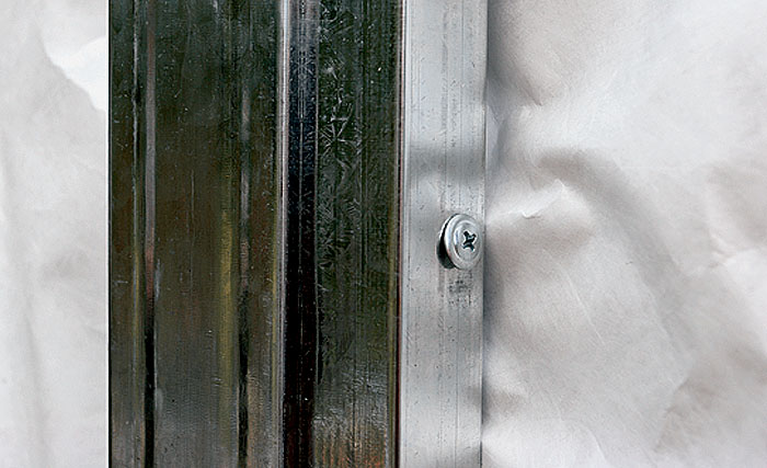

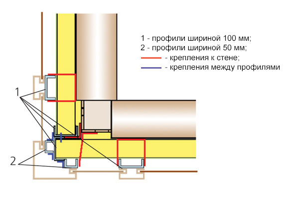

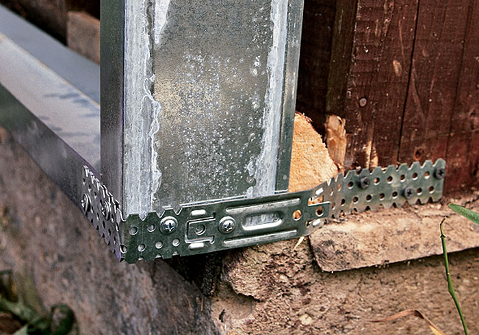

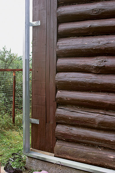

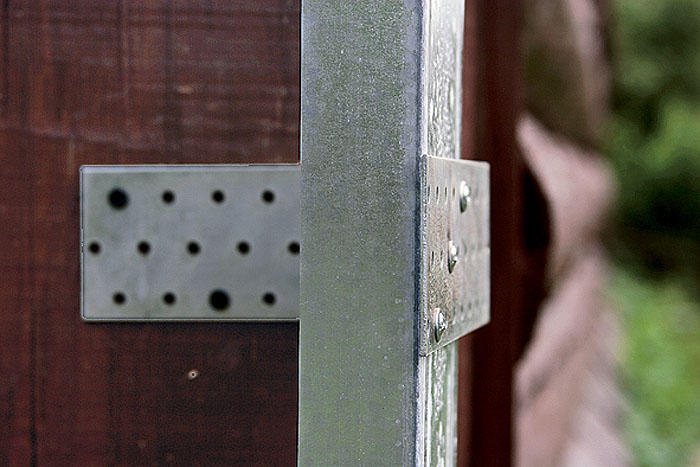

Затем с помощью уголков вертикально закрепили профили по углам, выдвинув их на величину затесов бревен на углах сруба

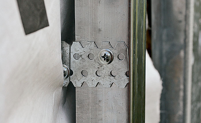

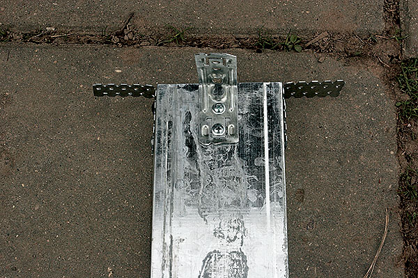

Нижний и боковые профили скрепили между собой подвесами

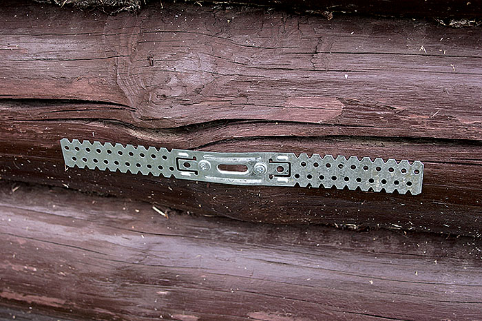

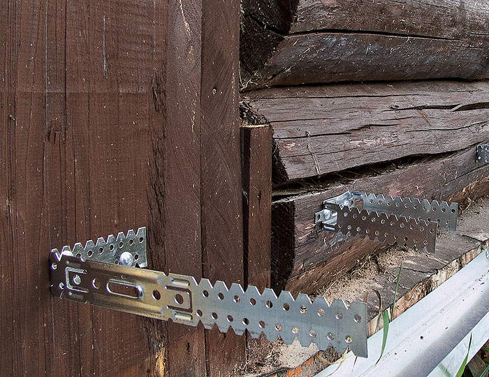

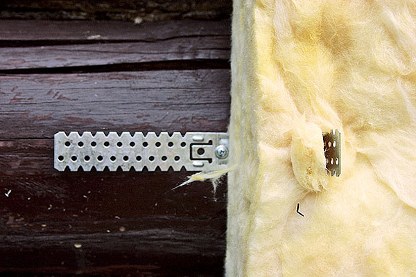

К стене с шагом 60
см саморезами прикрепили подвесы: к бревнам
- так, чтобы отгибались оба уса, на углах
- один ус, но длинный

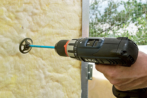

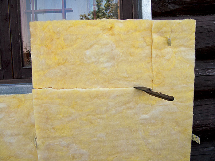

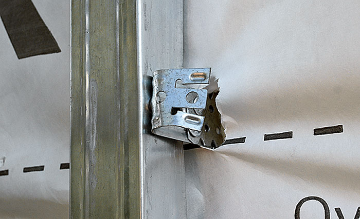

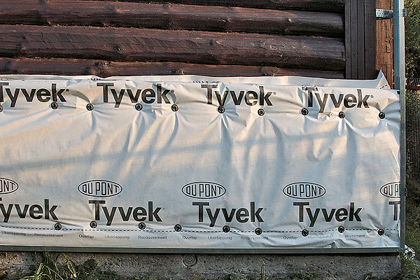

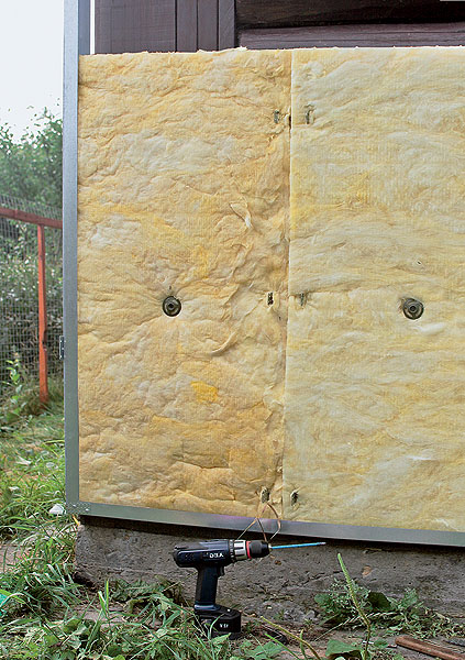

При монтаже плиты утеплителя сначала вкладывали в обрамляющий стену профиль, а затем прорезали отогнутыми усами подвесов, как ножами
- для облегчения процесса надо чуть-чуть покачивать их рукой
Чтобы плиты не падали, их по центру закрепляли саморезами с пластиковыми "грибками"

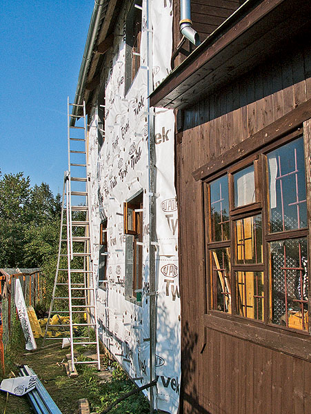

Из-за плохих погодных условий плиты утеплителя монтировали порядно и сразу же прикрывали их ветроизоляционной пленкой. После этого каждую плиту через пленку прикрепляли к стене еще четырьмя саморезами с "грибками"
Утеплитель установлен

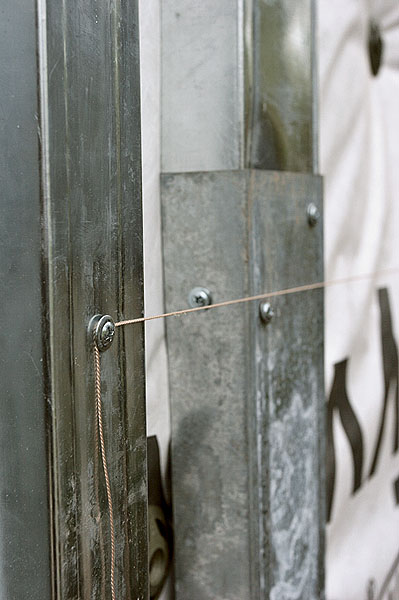

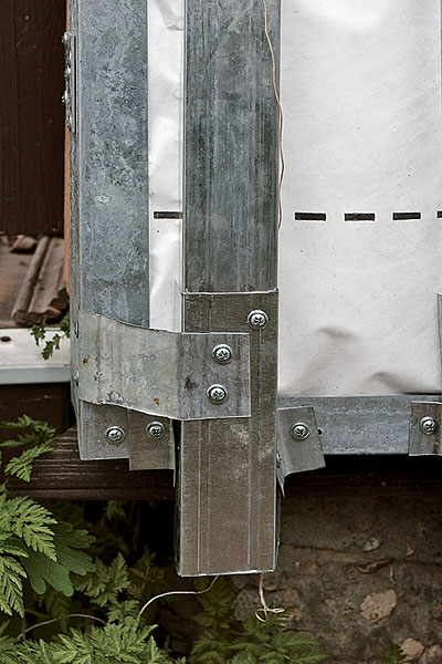

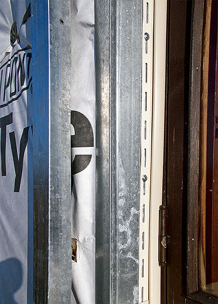

- настало время монтажа стоек-профилей для сайдинга. На углах дома их прикрепили к обрамляющему стену профилю и связали между собой
Сверху
- согнули под углом подвесами и саморезами прикрепили к подшитому вагонкой свесу кровли

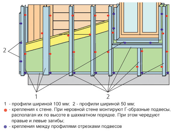

Схема монтажа профилей-стоек вдоль стены дома
Схема монтажа профилей на углу дома

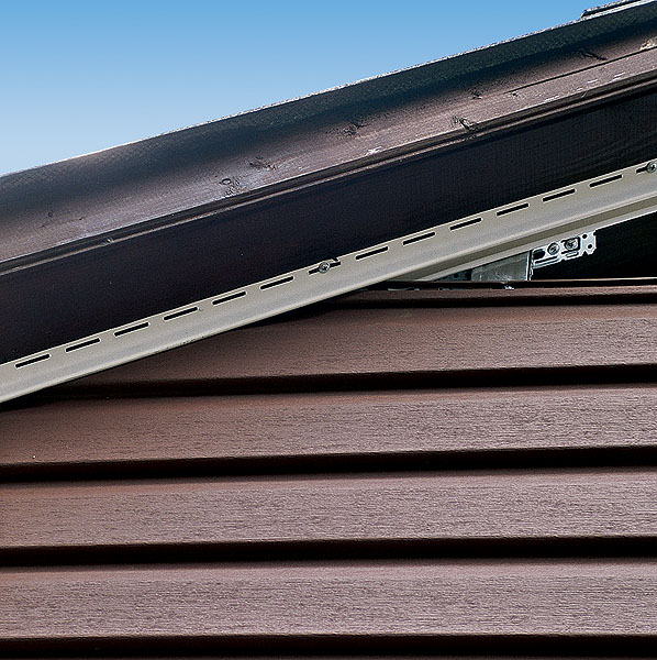

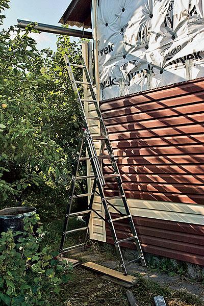

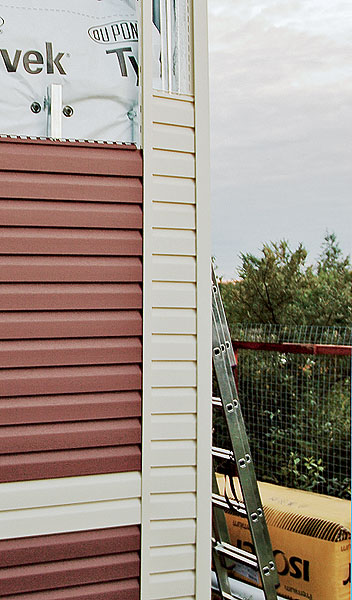

По мере подъема по стене монтаж постепенно усложнялся, так как приходилось подниматься по лестницам стремянкам. Особых затрат времени потребовала установка панелей под свесом кровли

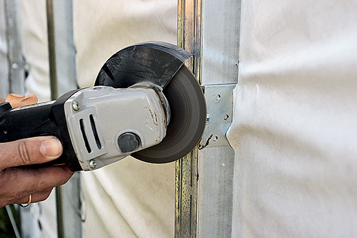

- каждую панель тщательно вымеряли, а затем срезали под углом, соответствующим наклону ската. Чтобы прикрепить срезанные концы к деревянной подшивке свеса, применили
F-образный профиль

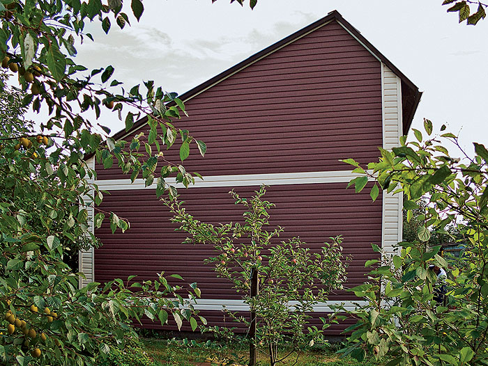

Первый успех
- тыльная стена готова

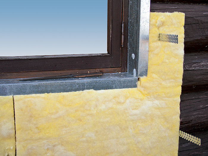

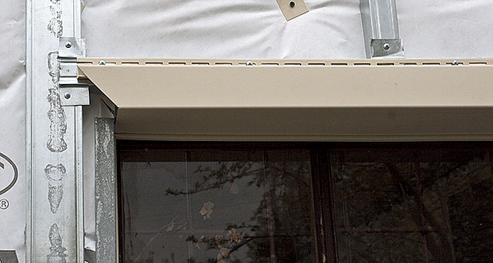

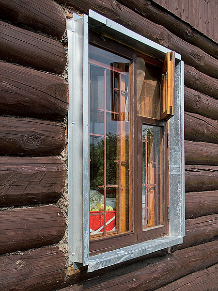

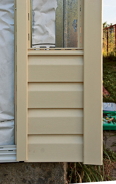

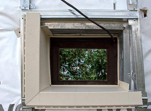

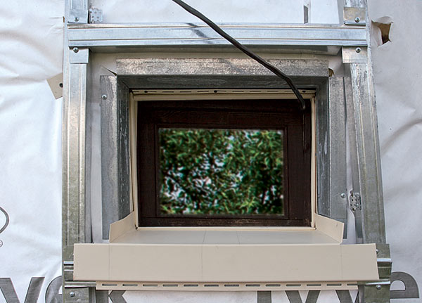

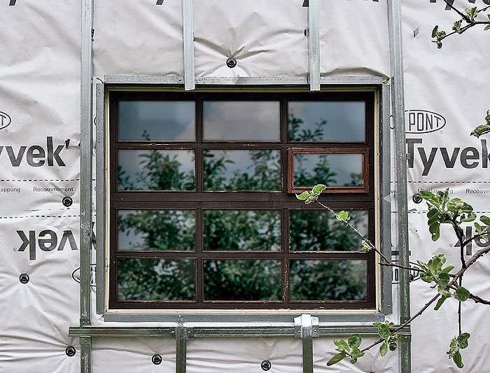

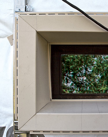

Периметр окон обрамляли профилем шириной 100
мм. Такие "рамки" выполняли заранее, соединяя профили в единую конструкцию, а уже готовое изделие крепили к оконным коробкам оцинкованными саморезами через отверстия,
просверленные в прилегающем к стене бортике профиля
Далее по описанной выше схеме монтировали утеплитель, плиты которого прямо на месте подрезали по размерам рамки из профиля

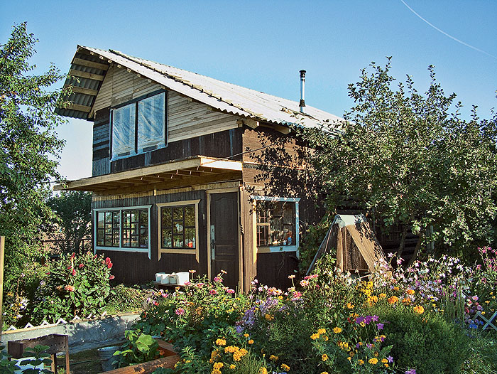

Процесс утепления прервали на время возведения над верандой каркасной мансарды

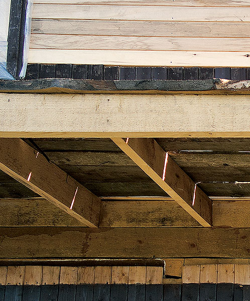

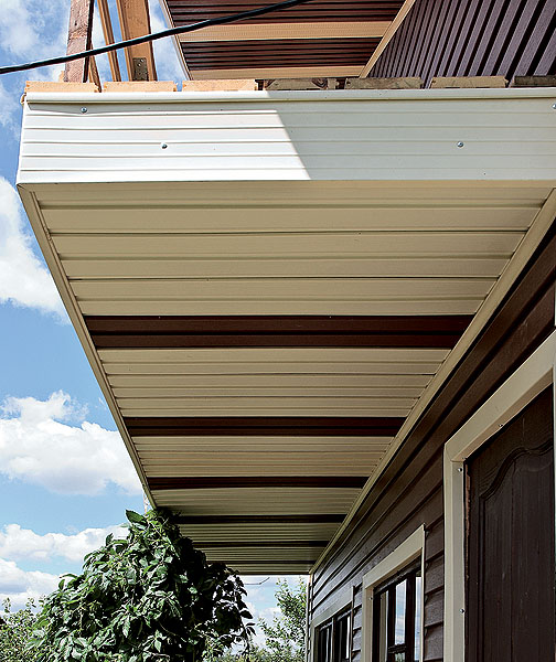

Попутно фасад "украсили" балконом, опирающимся на выпуски балок перекрытия над верандой. От дождя его защитили широким выпуском кровли
Утеплять веранду
и возникшую над ней надстройку решили изнутри, уложив утеплитель между стойками каркаса. Поэтому сайдинг
на главном фасаде монтировали по деревянной обрешетке из вагонки, обработанной защитным составом

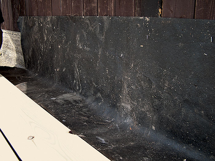

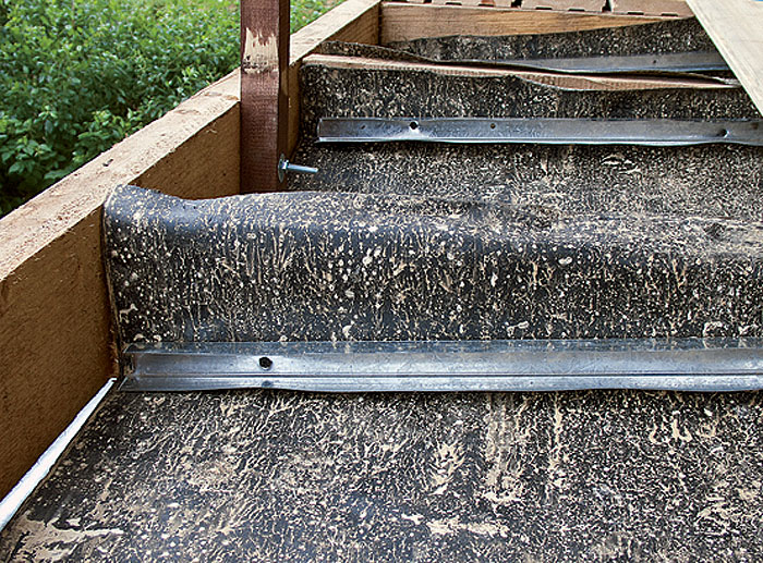

В проемах между лагами балкона смонтировали "желоба" из рубероида
Им же защитили стык стены и пола

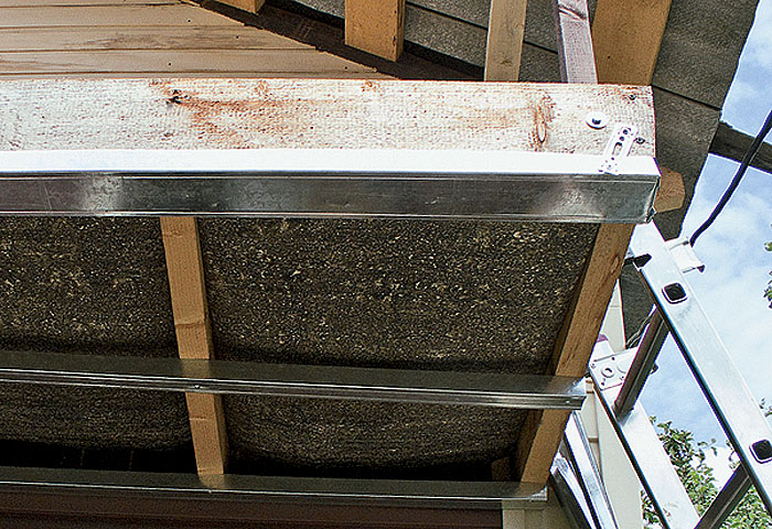

Под лагами вдоль балкона установили три профиля, к которым затем и прикрепили сайдинг. Установленный вдоль края профиль (100
мм) служит водостоком

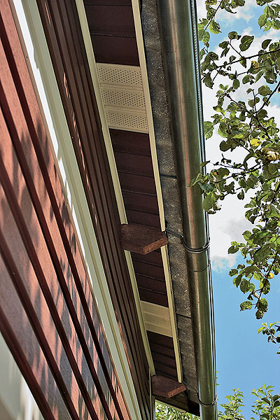

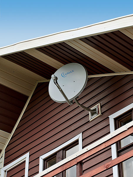

Боковые свесы кровли собрали из коротких отрезков темного сайдинга, снабдив вставкой из перфорированного светлого софита
В
свесе над балконом также чередуются сайдинг и софиты. Торцы свесов защитили ветровой доской, а узкий свес над тыльным фасадом подшили ее обрезками
Антенну прикрепили к каркасу мансарды, прорезав уже готовую обшивку.

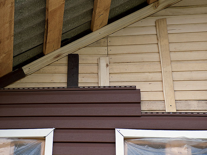

На утепленном фасаде ее установить сложнее

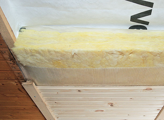

Между стропилами натянули влагоизоляционную пленку, прижав ее профилями. Они-то и удерживали плиты утеплителя, пока монтировали пароизоляцию и крепили к стропилам рейками
На эти рейки нашили более широкие и заложили проем между стропилами отрезками вагонки

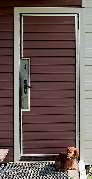

Старая филенчатая дверь совершенно перестала сочетаться с обновленным фасадом дома, и ее также решили облицевать сайдингом. Согласитесь, получилось неплохо. Вот только нажимать на полотно такой двери, например при ее запирании, не рекомендуется, особенно в мороз

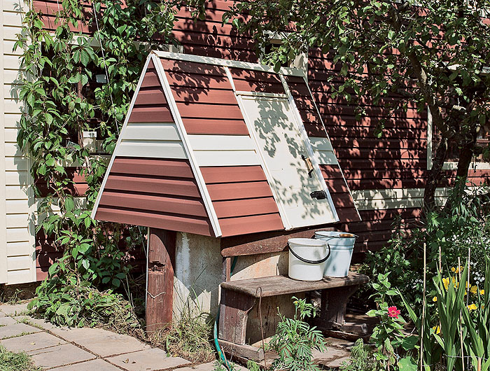

Сруб колодца тоже обшили сайдингом, причем используя "отходы"
- обрезки панелей и оконных наличников

О пользе складных лестниц
Работы по утеплению и монтажу профилей и сайдинга шли быстро только до тех пор, пока монтажники стояли на земле. А
вот как работать дальше? Ведь люди
- не птицы. Строить леса
- долго,
хлопотно и дорого. Решили приобрести две складные лестницы-стремянки, одна из которых достигает высоты 4,3
м (а), вторая
- 6,5
м (б), а в разложенном состоянии легко достает до конька. И
не прогадали. Лестницы удобные, легкие и достаточно устойчивые. А
на ночь их можно убирать на веранду.

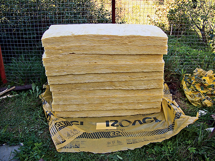

Как выбирали утеплитель
Над тем, какой из утеплителей выбрать, размышляли недолго. От применения вспененных плитных материалов отказались сразу- все они достаточно твердые, и к неровностям стены их не приспособить. Остаются утеплители минераловатные- либо базальтовые, либо стекловолоконные. Предпочтение решили отдать последним. На выбор повлияли... мыши. Дом загородный, а следовательно, есть вероятность набегов грызунов. Если эти серые вредители поселятся в самом доме- еще полбеды: для борьбы с домашними мышами есть испытанные способы. Но если обоснуются в наружном утеплителе? Ничем не выкурить, разве что демонтировать конструкцию.
Пусть работать со стекловолокном менее приятно- как ни совершенны современные технологии, надо признать: стекловата все равно колется. Но ведь и мыши- живые существа. Изначит, для них стекловата тоже менее комфортна, чем базальт.
Ну что ж, соображения, в общем, правильные. Вот что говорится в заключении ФГУН "НИИ дезинфектологии" по результатам биологических испытаний повреждаемости грызунами теплоизоляционных материалов из стеклянного штапельного и базальтового волокна, проводившихся на серых крысах, домовых мышах и полевках:
«Продукция из стекловолокна и базальтового волокна состоит из неорганического материала, который не привлекает грызунов как пища.
Вусловиях свободного выбора (при наличии другого гнездового материала: мешковина, бумага ит.п.) утеплители из стеклянного и базальтового волокна привлекают грызунов в последнюю очередь.
Впринудительных условиях эксперимента данные материалы подвергались воздействию грызунов, только если являлись преградой на их пути к пище и воде».
Конкретный выбор после консультаций со специалистами пал на теплоизоляционные плиты Isover KL37 ("Сен-Гобен Строительная Продукция", Россия) толщиной 100мм. Коэффициент теплопроводности материала- 0,035Вт/(мК), что позволяет после выполнения утепления дома данной конструкции получить приведенное сопротивление теплопередаче внешних стен на уровне 3-3,2м2С/Вт (это практически полностью соответствует нормативам для Московского региона). Плиты негорючи (относятся к группе НГ) и удобны для монтажа: ширина- 600мм, длина- 1170мм. Приобрели их с некоторым запасом- 20 пачек, собранных в общую упаковку- палету, которая идеально поместилась в кузов грузовой «газели».

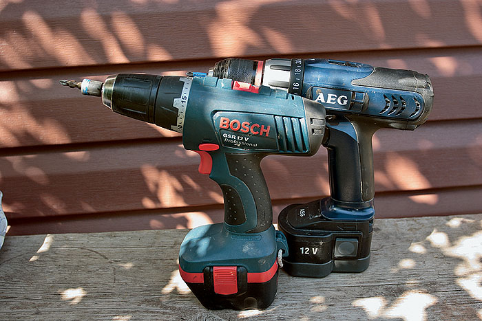

Серьезной работе- хороший инструмент
Честно говоря, берясь за монтаж, никто об инструменте не думал
- у хозяев было целых два шуруповерта (правда, недорогих). Первый из них сломался почти сразу. Второй потерпел примерно неделю и... Вопрос о приобретении новых встал, что называется, ребром. Вначале в доме появилась модель GSR 12V Professional (Bosch, Германия, собрано в Малайзии)
- мощная, удобная. Зарядки новейшего литий-ионного аккумулятора хватает почти на полдня работы. И
чего только бедная не вынесла! Падала с высоты 6
м, мокла под дождем, но продолжала работать как ни в чем не бывало. Чуть позднее (хороший инструмент дорог) приобрели второй шуруповерт
- BS 12X (AEG, Германия), который столь же мужественно пережил все невзгоды. Да, инструмент
- залог успеха!

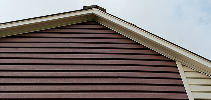

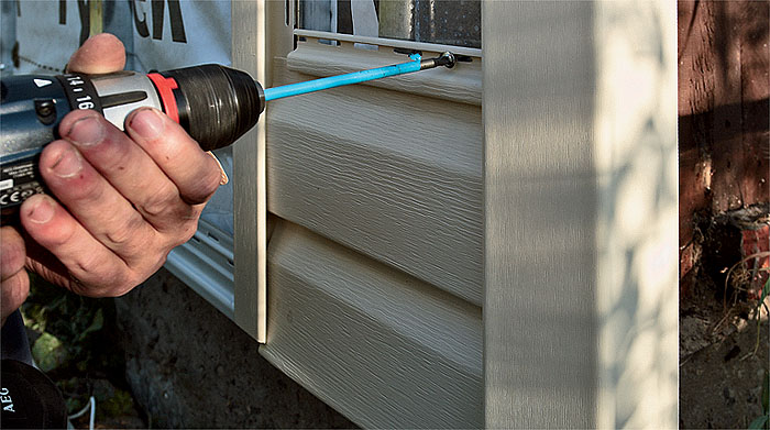

Омонтаже сайдинга, пожалуй, подробно рассказывать не будем. Производитель снабдил свою продукцию детальной инструкцией по монтажу- в ней были даны не только все необходимые рекомендации и приемы работ, но и типовые решения конструктивных узлов в разных вариантах. Действовали в основном по ней, ничего не придумывая и не изобретая. Разве что самую малость- например, внесли небольшие изменения в технологию установки наличников.
Сайдинг крепили не гвоздями, а оцинкованными саморезами с широкой шляпкой и "сверлом" на конце. При закреплении вертикальных элементов закручивали до упора только верхний саморез, остальные- с зазором между шляпкой и панелью 1-1,5мм: теперь панель сможет двигаться при тепловом расширении. Закрепляя горизонтальные элементы, все саморезы ставили с зазором.
Чтобы при стыковке панелей по длине внахлест швы меньше бросались в глаза, их размещали в шахматном порядке. При этом нахлесты старались располагать в направлении, противоположном тому, откуда чаще всего смотришь на стену. Например, от крыльца к тыльному фасаду: в этом случае стыки видно, только если зайти за дом. Но туда ходишь не часто, а с крыльца хозяева любуются той же стеной по много раз на дню.

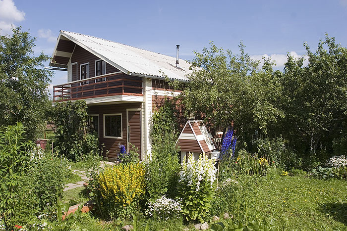

Как решили вопрос с комнатой для внука? Разобрали односкатную крышу веранды и надстроили над ней каркасную мансарду, прочно связав ее конструкцию с основным домом. Новое помещение утеплили изнутри. Стены обшили вагонкой.

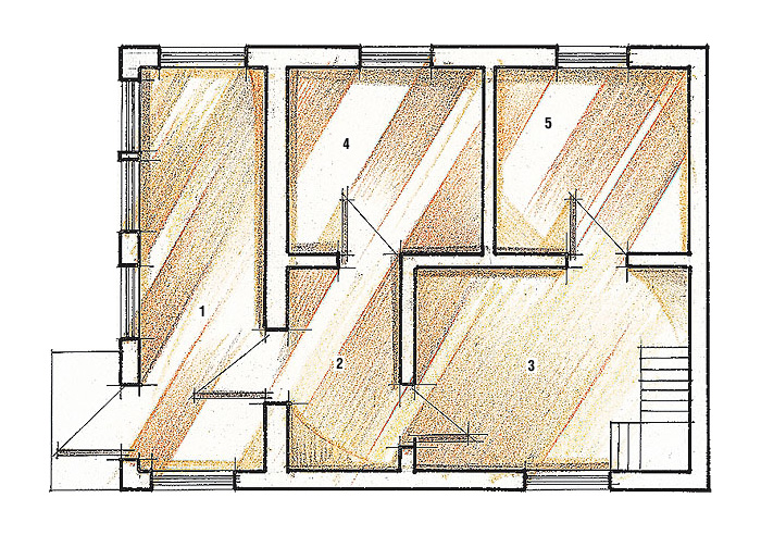

Экспликация первого этажа
1.Веранда...............11м2
2.Прихожая .............4м2
3.Гостиная...........11,6м2
4.Кухня..................7,5м2
5.Спальня..............7,5м2
План первого этажа |

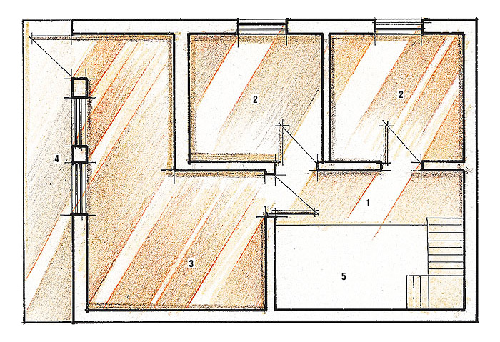

Экспликация второго этажа
1.Внутренний балкон.....4,3м2
2.Спальня..............7,7м2
3.Детская................15м2
4.Балкон ..................6м2
5.Второй свет
План второго этажа |

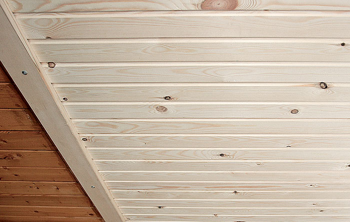

Подшивка потолков вагонкой |
12м2
