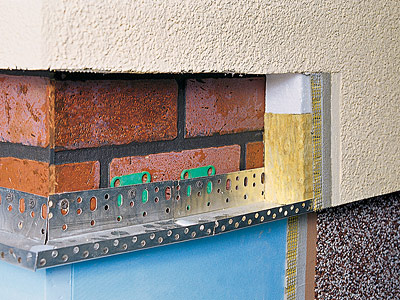

Утепление кирпичных стен (Свой Дом №5 2006 стр.115)Расположение слоев при использовании минераловатного утеплителя с последующим оштукатуриванием фасада

Взвесив все плюсы и минусы каждого из трех вариантов расположения утеплителя, авторы проекта пришли к выводу, что наружное утепление с последующей облицовкой искусственным камнем и частичным оштукатуриванием- самое рациональное решение со всех точек зрения.
Порядок работ по такому утеплению следующий. Опорой для первого ряда теплоизоляционного материала может служить выступающий край фундамента или край бетонной плиты перекрытия. Если такой опоры нет, то с помощью дюбелей устанавливают фальшопору- металлическую или деревянную опорную рейку (деревянную перед оштукатуриванием удаляют). Расход клея, например, для основания в виде кирпичной кладки составляет от 3,5 до 5кг/м2 и зависит от неровности основы. Плиты утеплителя располагают тесно друг к другу с перевязкой швов, как при укладке кирпича. Следует обязательно закрепить плиты механически, с помощью пластмассовых распорных дюбелей с нержавеющим металлическим стержнем.
Если в дальнейшем планируется оштукатуривать фасад, то при описанном способе утепления нет необходимости в использовании паро- и ветроизоляционных материалов- первые будет заменять сама несущая конструкция, обладающая достаточно высоким коэффициентом сопротивления паропроницанию, вторые- слой паропроницаемой штукатурки. Небольшие количества водяных паров, все же попавших внутрь стены (что неизбежно), будут беспрепятственно выводиться наружу через слой утеплителя и штукатурку.
