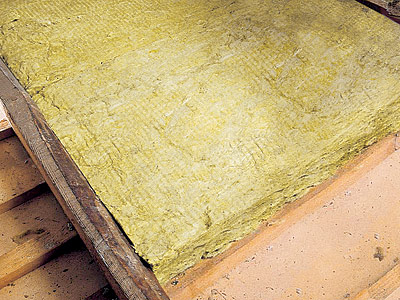

На втором месте по утечкам тепла - крыша и перекрытия верхнего этажа
Рожденная из огня минеральная вата ROCKWOOL почти совсем его не боится

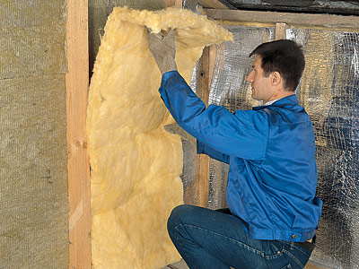

Так осуществляется утепление каркасной внутрикомнатной перегородки стекловатой
