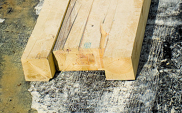

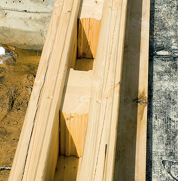

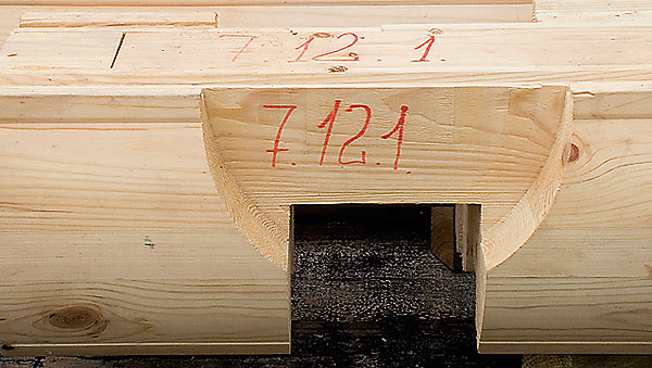

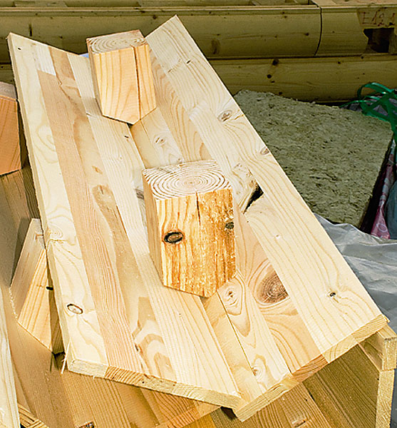

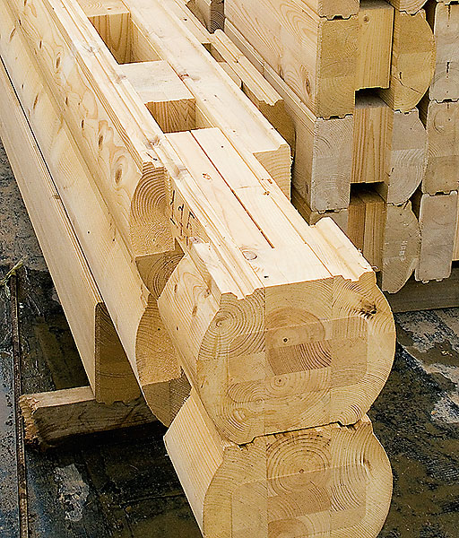

Утепляем воздухомВ ДПБ две клееные доски-панели соединены между собой закладными элементами. Торец блока, выходящий на улицу, закрыт заглушкой
Утепляем воздухом

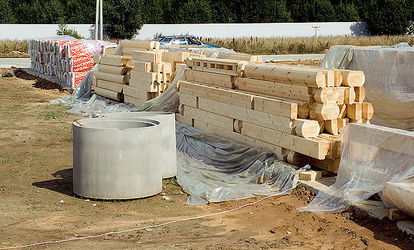

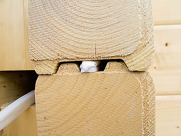

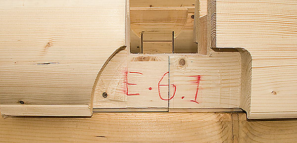

Утепляем воздухомФорма соединительной чаши соответствует сопрягаемой детали Утепляем воздухомЗавезенные на стройплощадку блоки хранят в штабелях, но тем не менее они занимают большую площадь

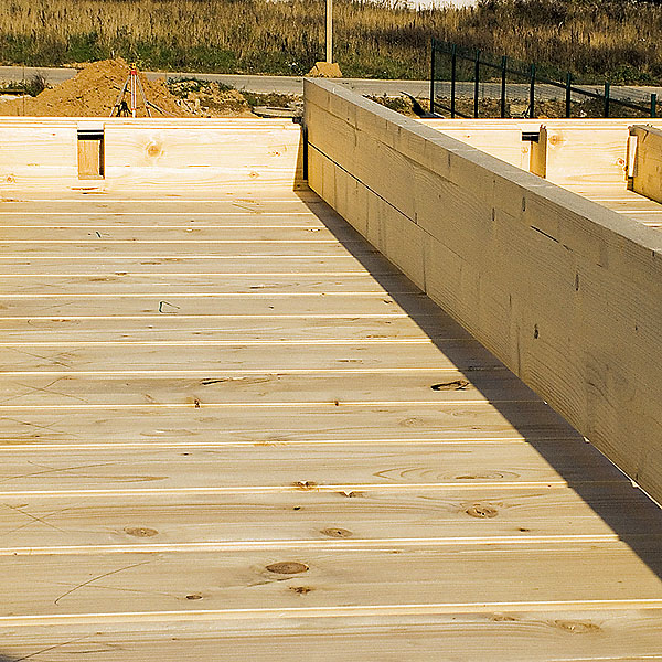

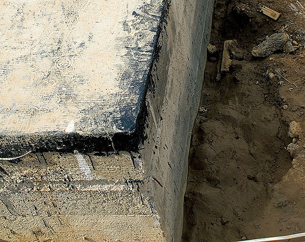

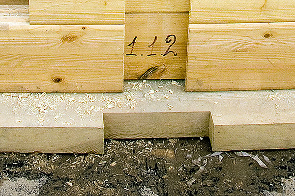

Утепляем воздухомНа гидроизоли-
рованную поверхность фундамента уложили клееные плиты 30080мм
Утепляем воздухом

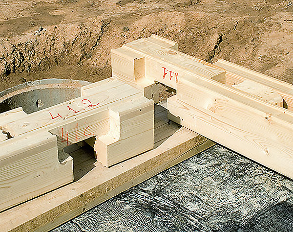

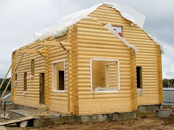

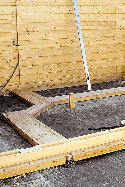

Утепляем воздухом Раскладка первого венца- дело очень ответственное и может длиться 1-2 рабочих дня. При этом блоки тщательно выравнивают по горизонтали и вертикали. Особо внимательно вымеряют диагонали будущего дома Утепляем воздухомПосле тщательного выравнивания верхний блок фиксируют по отношению к нижнему с помощью деревянного бруска сечением 9550мм Утепляем воздухомМежвенцовый уплотнитель Утепляем воздухомКаждые два ряда блоков стягивают лентой из полиэстера, которая охватывает закладные элементы ДПБ
Утепляем воздухом

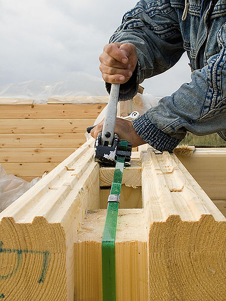

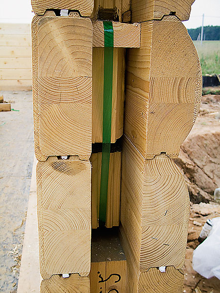

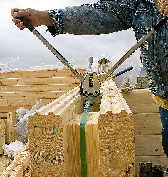

Утепляем воздухомУсилие стягивания создает специальная машинка, затем ленту зажимают скобой Утепляем воздухомОт дождя стены защищают полиэтиленовой пленкой- на верху стены ее крепят с помощью специальных "крышек", клинья которых входят в полости блока

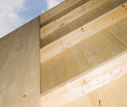

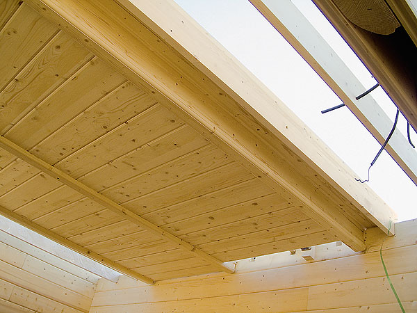

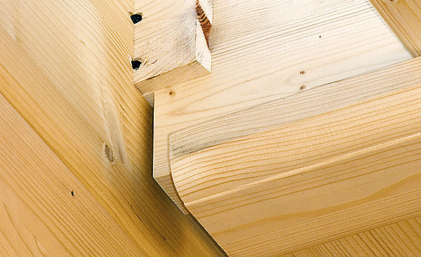

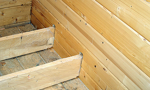

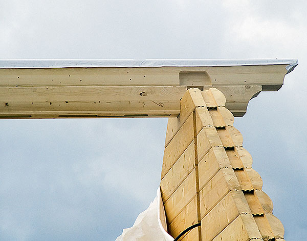

Утепляем воздухомПотолочная балка имеет форму перевернутой буквы "Т". Ее вкладывают в пазы в соответствующем по высоте венце
Утепляем воздухом
Утепляем воздухомПотолок наборный- составляющие его отрезки досок укладывают на полочки Т-образной балки. Наборный потолок также служит накатом пола второго этажа Утепляем воздухомБалки пола не связаны с балками потолка, их вкладывают в пазы в том же ДПБ, что и балки потолка, и сверху нашивают доски

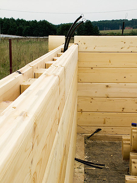

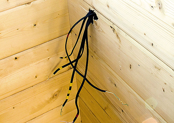

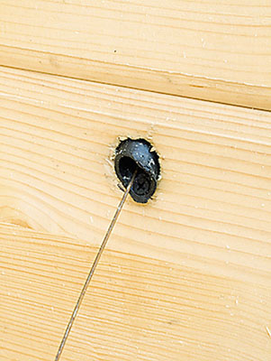

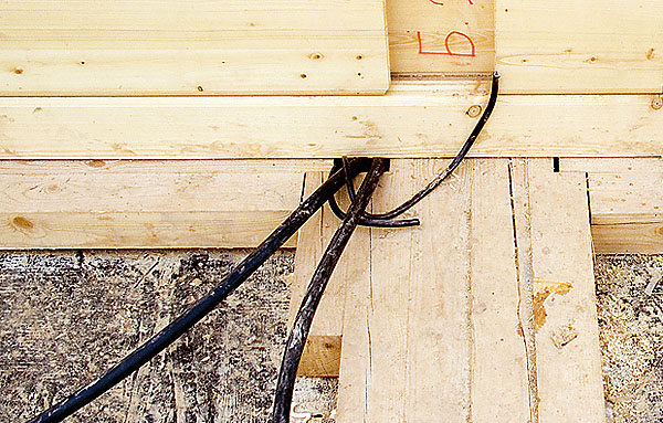

Утепляем воздухомВо время сборки в полости стен закладывают ПВХ-трубки- в них продернут кабели

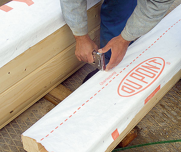

Утепляем воздухомКоньковую балку собрали на земле из трех частей- их стянули лентой и шурупами-глухарями. Сверху на балке скобами степлера закрепили гидроизоля-
ционную мембрану Утепляем воздухомКак только установят конек, приступают к монтажу стропил. Их конструкция аналогична балкам потолка: верхний конец опирается на коньковую балку, нижний- на стену (оба конца имеют соответствующие вырезы)

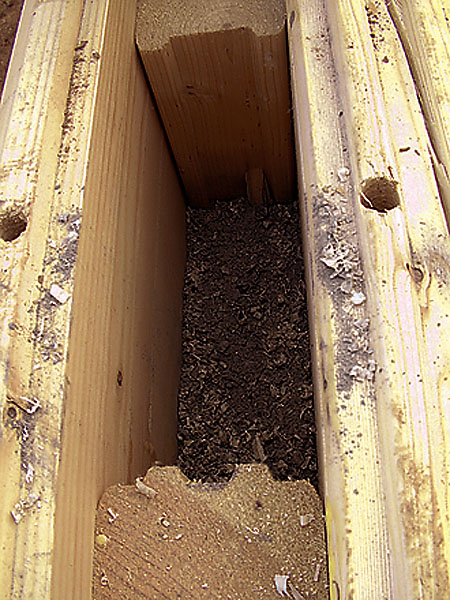

Ни для кого не секрет, что по осени в деревянный загородный дом с поля норовят перебраться мыши- на зиму, а то и на постоянное жительство. Еще полбеды, если они просто попробуют поселиться внутри дома- можно будет задействовать доступные средства спасения: завести кошку, расставить мышеловки, разложить отраву ит.д. Ачто делать, если грызуны исхитрятся обосноваться внутри полой стены? Чтобы оградить дом от такой беды, нашли следующее решение. Вкаждую из полостей бруса воткнули по небольшому куску утеплителя, создав "дно", поверх которого насыпали смесь опилок и цемента - ее мыши терпеть не могут.

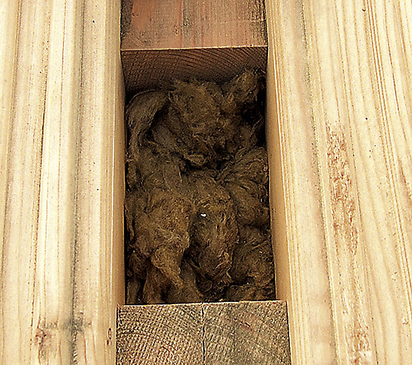

Что же такое ДПБ?

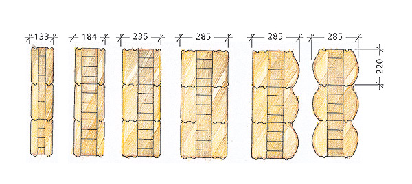

При изготовлении бруса по новой технологии используют практически то же оборудование, что и в производстве обычного клееного бруса, а вот результат-несколько иной. Начнем с того, что исходным сырьем является кругляк диаметром 130-200мм. Бревна распиливают на дощечки сечением 10864 или 10835мм-сочетание размеров в схеме резки подбирают так, чтобы получить максимально возможный выход годного продукта (с увеличением диаметра эта величина вырастает с 40 до 60%). Далее древесина поступает в сушильную камеру конвекционного типа, где находится 8-10 сут. Высыхает она до влажности 10-12 %.
Из высушенных дощечек склеивают, если можно так сказать, панель сечением 236109мм. Она и служит основным элементом не только деревянного полого блока, но и сопутствующей продукции. Для изготовления ДПБ панель строгают с четырех сторон, придавая ей необходимый профиль, а затем каждые две панели склеивают в блок, используя в качестве вставок между ними короткие обрезки этих же панелей (по терминологии создателя технологии-закладные элементы). Склеенные заготовки нарезают в меру, после чего в них фрезеруют соединительные чаши. Готовые ДПБ покрывают бесцветным биозащитным составом и упаковывают в полиэтиленовую пленку, спасающую от дождя.

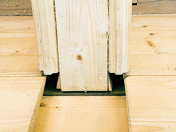

После возведения внешних стен первого этажа приступают к созданию стен внутренних. Их также укладывают на подкладные клееные плиты. Соединительный узел имеет форму ласточкиного хвоста, его фиксируют клиньями

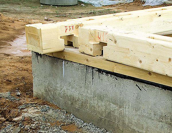

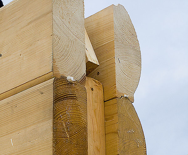

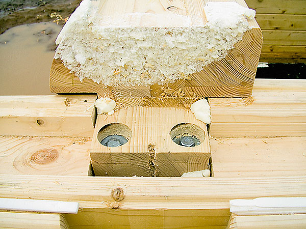

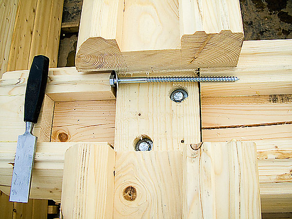

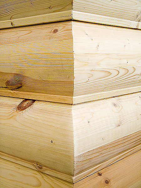

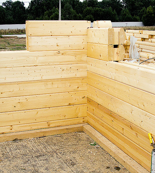

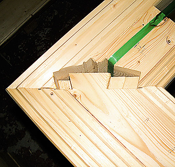

Угловое соединение блоков скрепляют мощными шурупами-глухарями. Их затягивают со строго определенным усилием с помощью динамометрического ключа. Следует отметить, что в местах расположения соедини-тельных чаш в блок вклеена третья- средняя панель. Это и позволяет вырезать в ДПБ чаши любой формы

Для фундамента вырыли котлован глубиной 180см, на дне которого по периметру устроили сначала песчаную (150мм), а потом гравийную (также 150мм) ленточные подушки. По ним залили так называемый подпятник-ленту из бетона шириной 600 и толщиной 200мм. Поверх подпятника установили дощатую опалубку, в которую уложили арматурный каркас и, используя бетон марки М250, отлили ленты фундамента шириной 500мм. Когда бетон застыл, эту опалубку сняли, а доски использовали для устройства горизонтального настила: с его помощью отлили монолитную железобетонную плиту толщиной 150мм. Всю поверхность этой плиты затем покрыли слоем наплавляемой гидроизоляции. Обустраивать подвал под домом хозяева решили позднее.

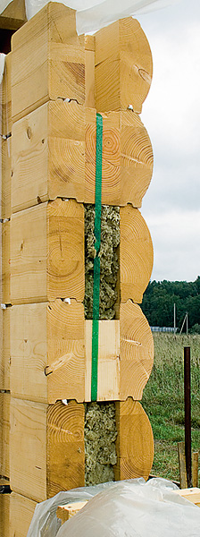

Их возведение началось с того, что по периметру внешних стен уложили клееные подкладные плиты, обработанные биовлагозащитным составом. На них расположили первый венец, имеющий форму прямоугольного бруса. Затем в центральный продольный паз каждой из панелей, составляющих ДПБ, поместили ленту из вспененного полиэтилена-этот нехитрый прием позволяет значительно снизить продуваемость межвенцовых стыков. Далее уложили второй ряд блоков, скрепив его с первым довольно оригинальным способом. Сначала в пазы блоков с минимальным усилием вбили небольшие бруски-клинья, причем таким образом, чтобы брусок находился одновременно и в верхнем, и в нижнем блоке, удерживая их от горизонтального смещения. Потом блоки стянули друг с другом полиэстеровой лентой, которую обычно используют при упаковке грузов,-она охватывает сразу четыре близлежащих закладных элемента в двух рядах ДПБ. Такая лента прекрасно работает на разрыв и способна выдерживать усилие до 750 кгс (можно применять ленту и на 1100 кгс-она дороже всего на 25 %). При скреплении венцов ленту натягивают с помощью специальной машинки (ее также задействуют при упаковке грузов) с усилием 500-600 кгс. При повышении температуры лента в конструкции, естественно, может ослабевать, но остаточное усилие все равно составляет 300-400 кгс.
Утепляем воздухом

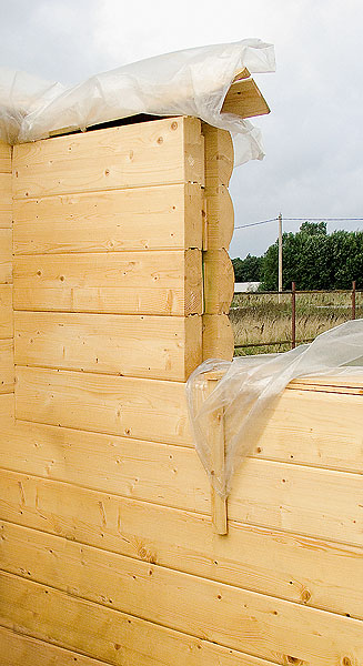

Т-образное соединение двух блоков также крепят шурупами-глухарями. Чтобы конструкция не продувалась, как угловые, так и T-образные соединения следует запенивать. После застывания излишки пены аккуратно подрезают, а затем счищают ее следы с видимых поверхностей блоков
Далее уложили третий ряд блоков, теперь уже не с прямоугольной, а с полукруглой внешней кромкой, и скрепили с вторым рядом тем же способом-используя бруски и ленту. Все последующие ряды выкладывали из подобного бруса, в результате чего стены дома выглядят так, как будто собраны из бревна.

Еще одно оригинальное решение: конструкция междуэтажного перекрытия предусматривает два ряда балок-потолочные и балки пола, устанавливаемые на расстоянии друг от друга. Ите и другие вложили в специальные пазы, вырезанные на заводе в соответствующих по высоте блоках стены. Вначале смонтировали балки потолка. Проемы между ними заполнили короткими досками, опирающимися обоими концами на полочки в балках, а сверху-минватой. Когда собрали потолок (он является и накатом чернового пола), установили балки пола, а на них набили напольную доску.
Утепляем воздухом
Утепляем воздухом

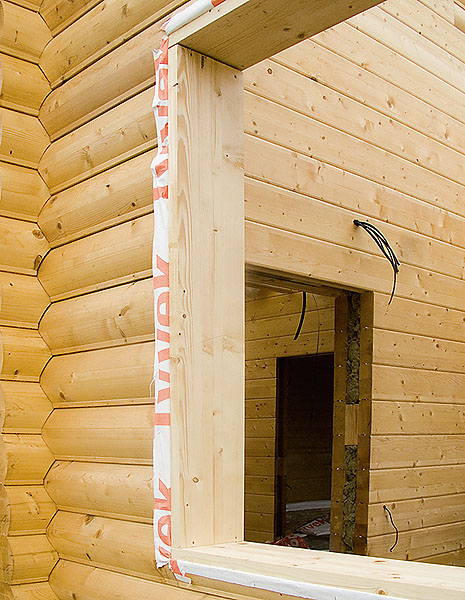

В проемах окон и дверей торцы ДПБ прикрывают пароизо-ляционной пленкой, а затем клееной доской, которую крепят к блокам саморезами
Вчем же изюминка? В том, что несущие конструкции пола и потолка, как говорят специалисты, развязаны: усилия и нагрузки, испытываемые полом, не передаются конструкции потолка. Такое перекрытие почти не пропускает даже звук со второго этажа на первый (разве что стены проводят небольшие структурные шумы).

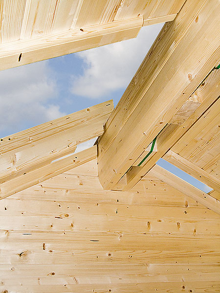

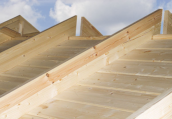

Стропила кровельной конструкции по форме напоминают балки потолка междуэтажного перекрытия, только более мощные. Проемы между балками, как и в перекрытии, заполнили короткими потолочными досками. На них сверху настелили пароизоляцию, а затем-утеплитель толщиной 150мм, который прикрыли диффузионной мембраной. Далее поверх стропил положили широкие клееные доски, образовав сплошной настил; между утеплителем и настилом оставили вентиляционный зазор.
Утепляем воздухом
Утепляем воздухом

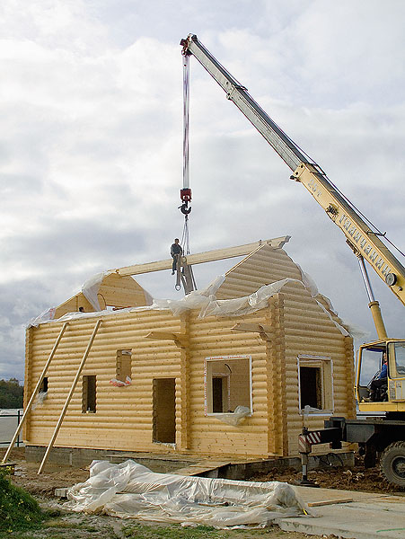

Установка коньковой балки- единственная операция, для которой требуется кран (до сих пор строители легко обходились без него, поскольку вес даже самых длинных полых блоков невелик). Операция установки требует особой тщательности- соединительные чаши балки и верхнего блока нужно совместить с точностью до нескольких миллиметров. Только при соблюдении этого условия соединение захлопнется под собственным весом балки
На вершине кровли так называемым конструктивным способом из тех же клееных досок создали вентилируемый конек, в который выходят вентзазоры обоих скатов крыши. Затем по просьбе хозяев поверх дощатого уложили еще один сплошной настил из ОСП-плит, на который в соответствии с рекомендованной производителем технологией наклеили сплошной гидроизоляционный ковер, а на него-мягкую битумную черепицу.

Прокладку электрокабелей начали еще во время возведения стен: в них заложили ПВХ-трубки, в которые заранее пропустили стальную проволоку. На стадии отделки выполнили разводку кабеля-прямо по плите основания и между балками перекрытия первого этажа, а затем продернули его в полостях стен с помощью стальной проволоки.

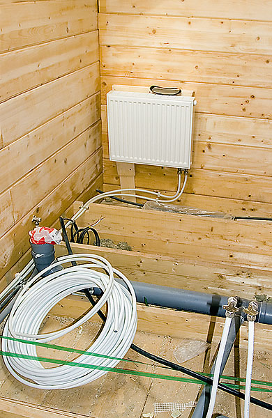

Все прочие коммуникации также прокладывали в междуэтажном перекрытии-довольно высокие лаги-балки позволяют легко скрыть не только трубы отопления и водоснабжения, но и канализационные трубы большого диаметра, даже уложенные с уклоном.

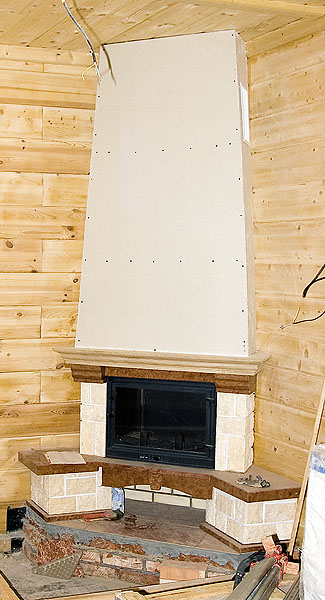

В самой просторной комнате дома установлен камин с закрытой топкой- он будет служить не только украшением гостиной, но и дополнительной системой отопления. «Сердцем» же основной системы станет газовый котел, который начнет функционировать, как только к дому подведут газ

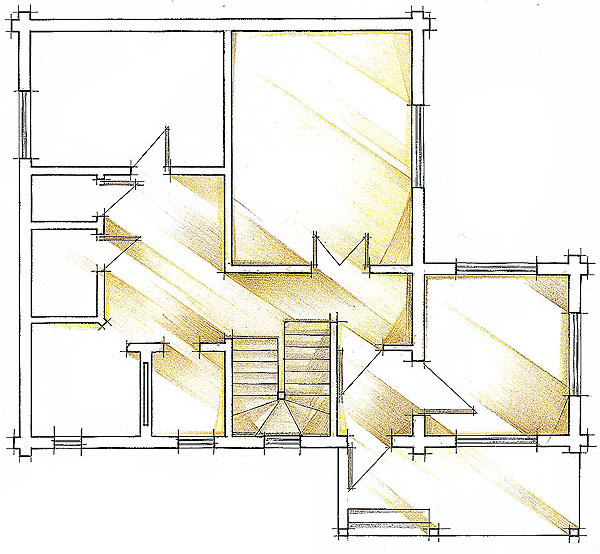

Утепляем воздухомПлан первого этажа Утепляем воздухомПлан второго этажа Утепляем воздухомСечения деревянных полых блоков для устройства стен и перегородок, мм
