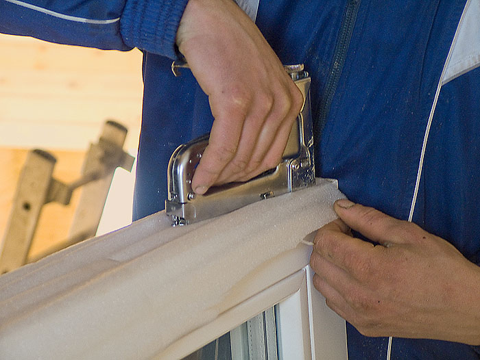

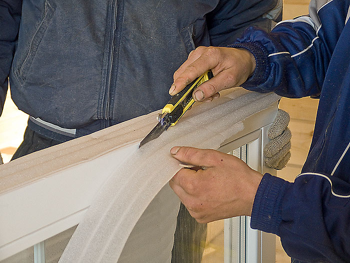

1-2.Процесс монтажа начали с того, что по периметру оконной рамы, используя скобы степлера, закрепили ленту из вспененного полипропилена толщиной 3мм(1), а затем аккуратно отрезали ее излишки(2).

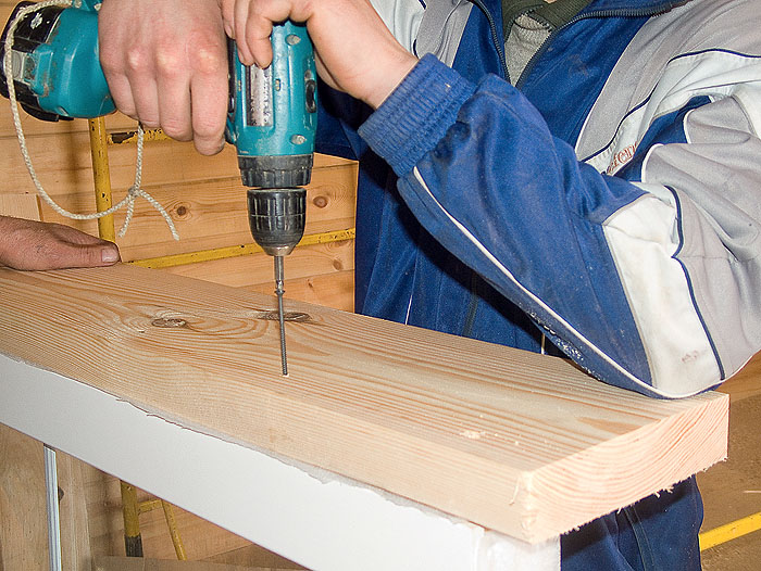

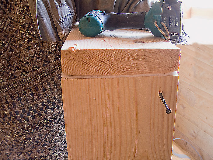

3-4.Из доски сечением 15050мм изготовили три части черновой (обсадной) коробки, которые будут установлены с боков и сверху рамы, и нанесли на них метки, соответствующие глубине расположения рамы (с учетом возможности крепления коробки к обсадному бруску). Заготовки прикрепили к раме саморезами длиной 100мм(3), уплотнив их стыки пенополиэтиленом(4).

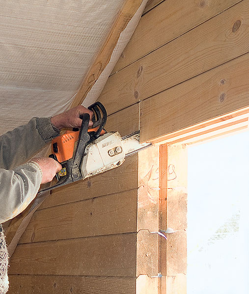

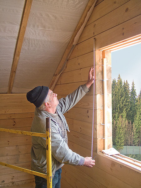

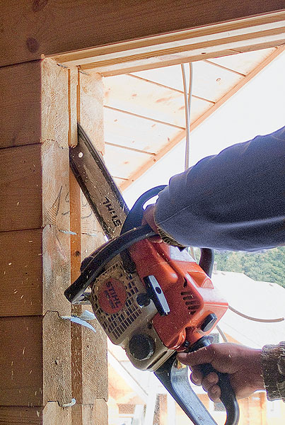

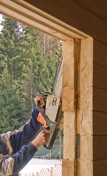

5-8.Раму с закрепленной на ней коробкой тщательно замерили, потом проверили оконный проем на соответствие этим размерам(5). Оказалось: замерщика при приеме заказа на изготовление окон никто не предупредил (а сделать это надо было обязательно), что к раме будут крепить обсадную коробку и над ней оставят зазор. Врезультате проем пришлось увеличивать по вертикали(6) и горизонтали(7) и далее заново делать вертикальный паз под обсадный брусок(8).

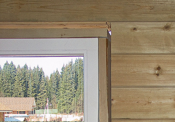

Инаконец, об усадочном зазоре, оставляемом над черновой коробкой. Вдомах из клееного бруса его величина должна составлять 2-3% от высоты проема (подробнее об усадке клееного бруса см. "ИВД",2007, №2). Вбревенчатых или брусовых домах, возводимых из древесины естественной влажности, зазор должен быть значительно больше- 7-10%. Кнайденной величине нужно прибавить толщину находящегося в зазоре утеплителя в максимально сжатом состоянии (ее определяют опытным путем), иначе находящиеся выше венцы при усадке дома, сжав утеплитель, «повиснут» на коробке.

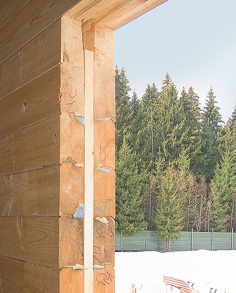

9.Вбоковые пазы вложили, не закрепляя, обсадные бруски размером 4040мм.

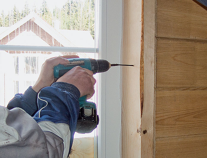

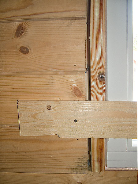

11-12.Коробку прикрепили саморезами длиной 80мм к обсадным брускам(11). При этом бруски выдвинулись из паза и перекрыли зазор между коробкой и стеной(12). Затем доски, перегораживающие проем снаружи, удалили.

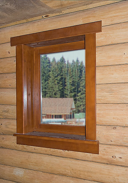

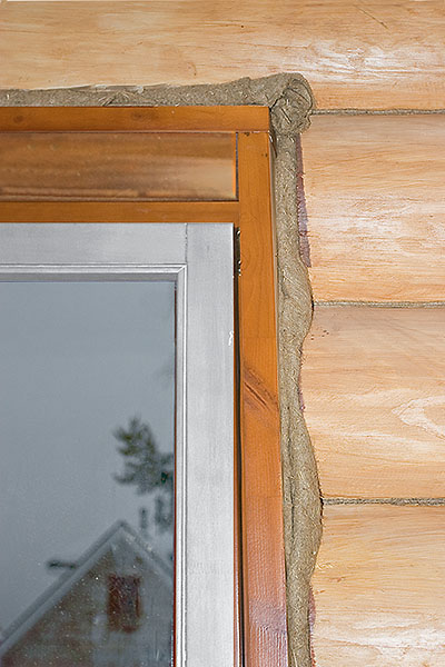

13-14.На этом установку окна можно считать законченной. Остается вложить в зазоры между коробкой и стеной, а внизу проема- между рамой и стеной утеплитель(13), потом установить отлив и подоконник. Теперь можно прибить наличники(14), но со стороны помещения это лучше сделать после окончания отделочных работ.
