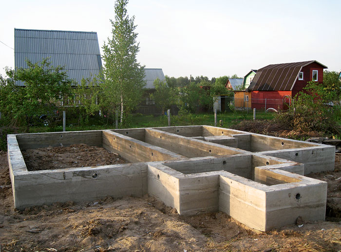

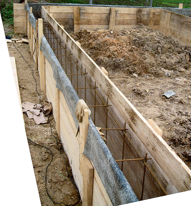

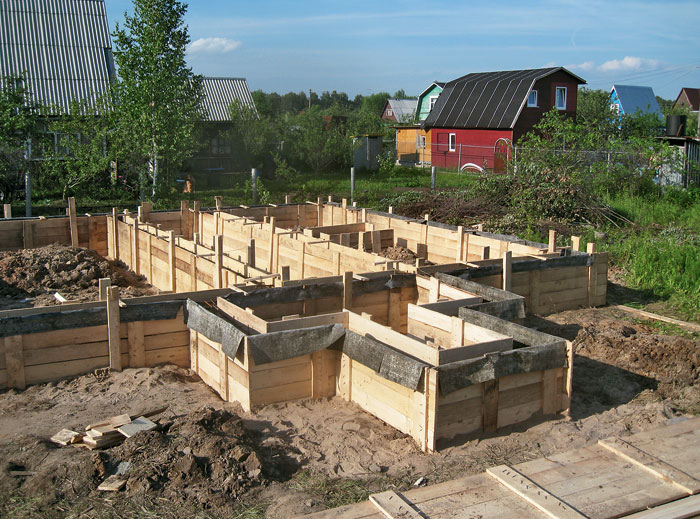

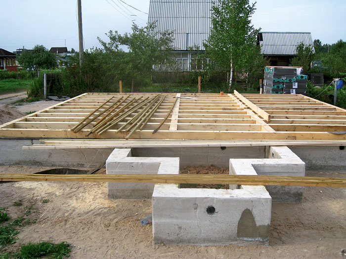

Фундамент
дома -
ленточный
мелкозаглубленный. Для его
устройства отрыли траншеи
глубиной 80см,
в них создали
песчаную подушку толщиной
20см. Далее
в траншеи
установили
деревянную
опалубку, доски
которой покрыли
рубероидом (1),
чтобы к ним не
прилипал бетон.
Вопалубку уложили арматурный
каркас (2), а в тех
местах, где
в лентах должны
быть продухи, -
отрезки
асбоцементных
труб. Затем
из бетона марки
М300 отлили
сами ленты (3).

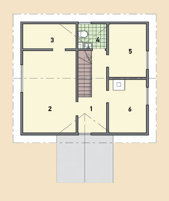

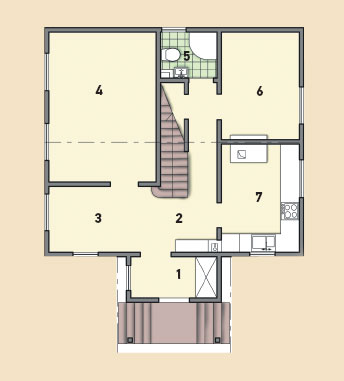

Создание проекта
Заинтересовавшись новым утеплителем, будущие хозяева решили
именно его использовать при строительстве давно планируемого дачного дома. Идаже эскиз дома нарисовали сами, исходя при этом не
только из состава собственной семьи,
но и из количества периодически приезжающих друзей и родственников.
По данному эскизу специалисты изготовили рабочий проект здания. Внем
были учтены пожелания владельцев
относительно материалов для изготовления каркаса и его обшивки,
а также особенности технологии
строительства, определяемые применением пробкового агломерата (шаг
элементов каркаса составлял не 60см,
как обычно, а 50см, что равно ширине
пластин пробкового агломерата). Почему был выбран этот утеплитель?

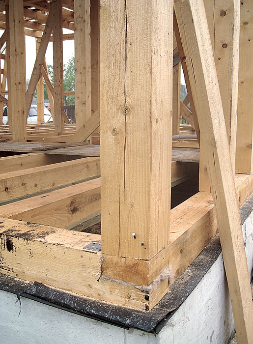

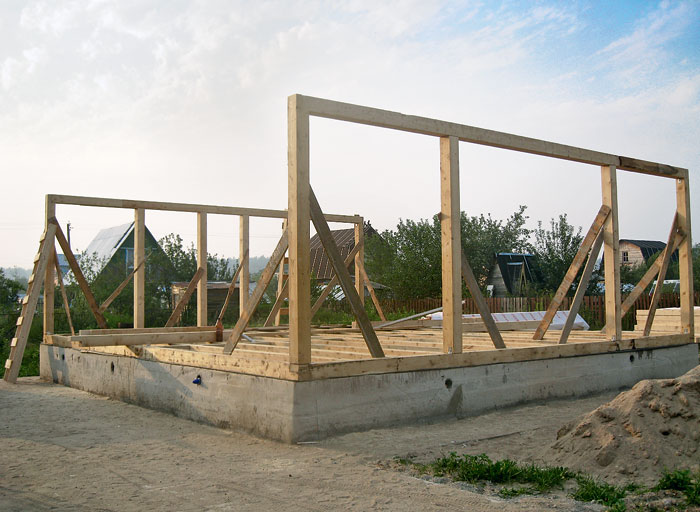

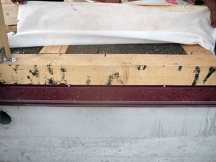

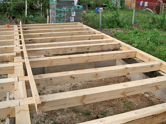

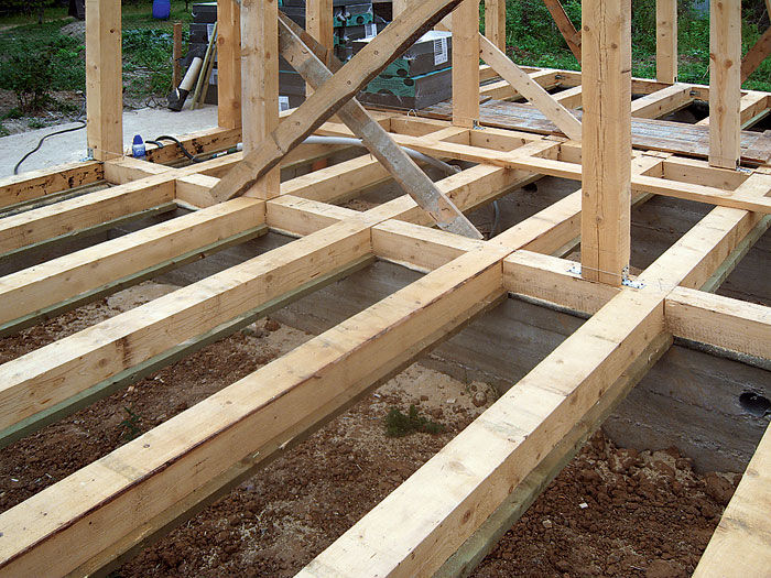

Обвязку
цокольного
перекрытия
сделали из бруса
сечением 150x150 мм. Лаги
выполнили
из бруса 150x100 мм (4),
стыкуя их по длине
над фундаментными лентами (5).
Все деревянные
детали обработали
антисептиком.

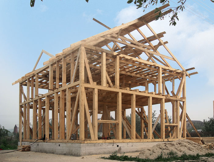

Силовой каркас
будущих стен создали из
бруса 150x150 мм (6).
К обвязке стойки
прикрепили гвоздями
и мощными стальными
перфорированными
уголками (7).

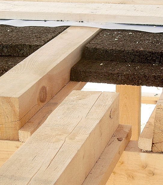

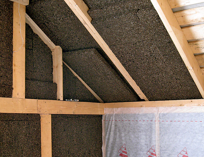

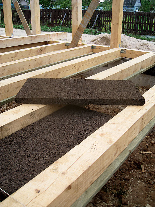

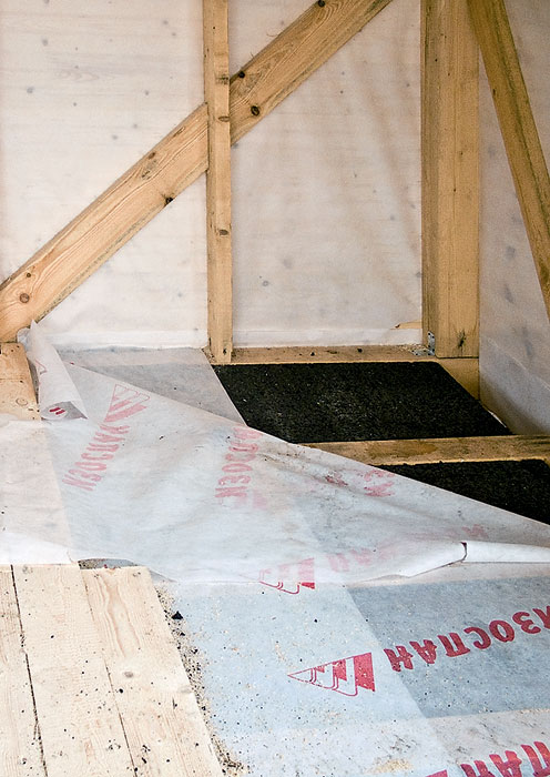

Чтобы проще
было возводить
междуэтажное
перекрытие,
полностью завершили цокольное
перекрытие. Между
его лагами (8)
уложили плиты
пробки (9), защитив
их снизу рубероидом, а сверху -
пароизоляцией (10)
и досками настила.

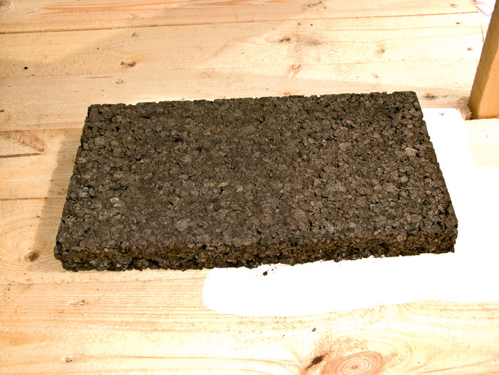

Агломераты
Есть два типа пробковых агломератов: чистые (обычно именуемые
черными) и составные (как правило, их называют белыми). Черные
агломераты используют для теплоизоляции, белые - в основном
как отделочные материалы.
Черный агломерат состоит из
пробковых гранул, склеенных
между собой суберином без применения других связующих. Его
получают, обрабатывая пробковые гранулы в автоклаве при строгом регулировании температуры
и давления. При этом они сначала
расширяются (вспучиваются), из
них выступает пробковая смола,
склеивающая гранулы, а далее
при высоких температурах происходит выпаривание летучих
компонентов пробки. Кстати, черными такие агломераты называют
потому, что волокна древесины
пробкового дуба, которые всегда
присутствуют в пробковой крошке, при температурной обработке
"обугливаются", и в результате
конечный продукт приобретает темный цвет. Плотность его
меньше, чем натуральной пробки.
Зато он имеет подходящую для
строительства форму - это плиты (пластины) размером 1x0,5м
и толщиной 10/20/25/50мм.
Характеристики агломерата
Пробковый агломерат имеет
плотность 95-130
кг/м
3, что
меньше, чем у самой пробки,
из которой он производится.
Теплопроводность материала
зависит как от его плотности, так
и от температуры окружающей
среды. Так, при плотности 80-100
кг/м
3 величина теплопроводности
составляет 0,032
Вт/(м
С), а при плотности
100-130
кг/м
3- 0,035
Вт/(м
С). Зависимость теплопроводности
от температуры несколько необычна: при снижении температуры
этот показатель значительно увеличивается. Например, материал
плотностью 105
кг/м3 при температуре 30
С имеет теплопроводность
0,035-0,037
Вт/(м
С), а при температуре %60
С
- 0,026/
0,027
Вт/(м
С). Предел прочности при растяжении составляет
около 0,2 МПа, а предел текучести
- 0,09 МПа. Предел прочности
при сдвиге
- 0,18 МПа. Предельное давление для сохранения
эластичности
- 0,7 МПа. Модуль упругости
- 5 Н/мм2. Удельная
теплоемкость
- 1,67 кДж/(кг
С). Водопоглощение (по объему)
менее 3 %. Предельная температура использования
130
С. Важно, что пробковый агломерат по огнестойкости
относится к трудносгораемым: горит он только при внешнем
воздействии пламени, не выделяя токсичных веществ.

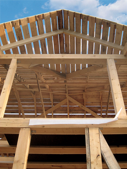

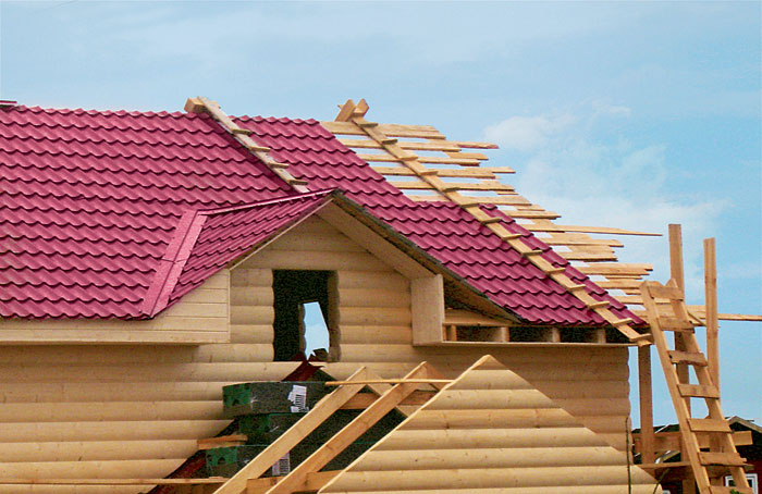

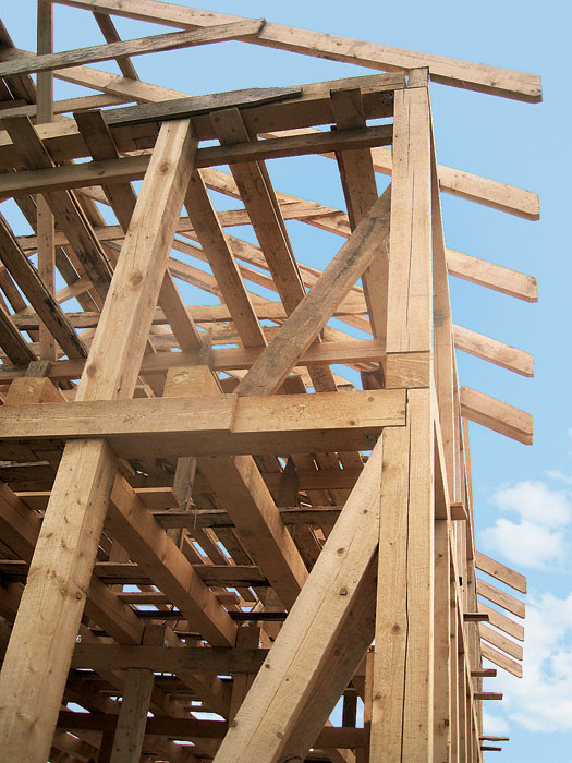

При создании каркаса
второго этажа (11)
брусья обвязки
соединили со
стойками в полдерева (12). На них
уложили лаги
перекрытия, к которым прикрепили
стойки каркаса
стен. Угловые
стойки усилили
раскосами.
На созданную
из доски сечением
150x50мм
стропильную
конструкцию
набили обрешетку
из обрезной доски
200x25мм,
оставляя зазоры
100мм (13). Поверх
нее уложили слой
паропроницаемой
влагоизоляции
и прижали второй
обрешеткой из
доски 120x25мм,
располагая ее
строго над зазорами первой обрешетки. Таким
образом был
создан состоящий
из двух слоев
досок мощный
настил кровли,
на который уложили металлочерепицу (14).

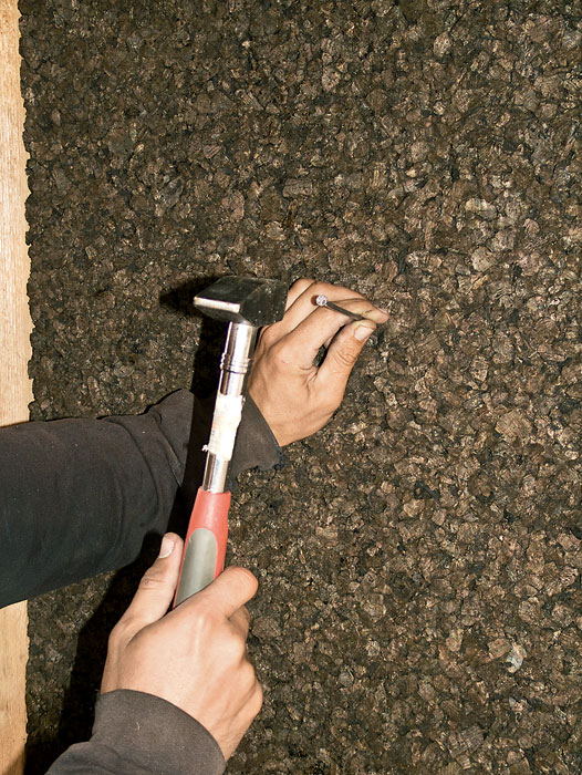

Первая- наружное утепление. Плиты
агломерата наклеивают на оштукатуренную (в основном с целью выравнивания) стену. При этом стену
и одну сторону пробкового агломерата промазывают специальным составом, а затем пластины последовательно приклеивают к стене (чтобы
они прилегали друг к другу как можно плотнее, используют деревянный
молоток). Через 24ч прямо на пробковый агломерат наносят финишное
покрытие - штукатурку, а затем
фасадную краску.

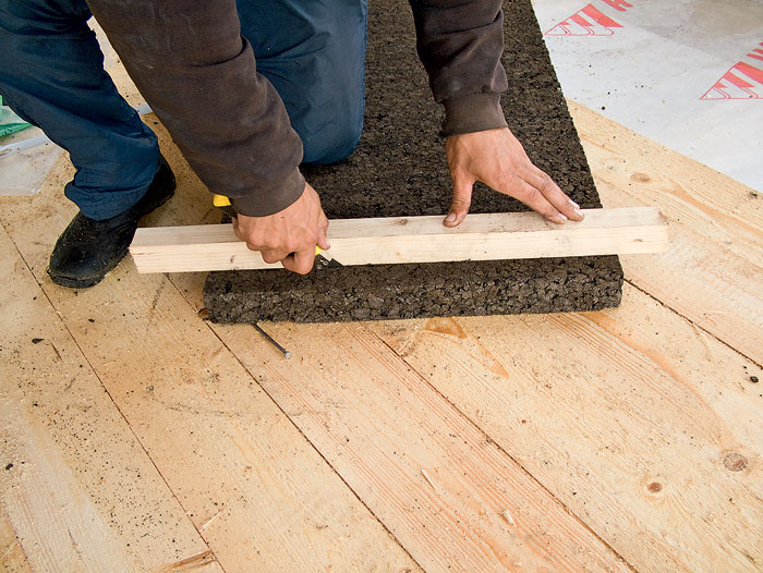

способом свободной укладки. Методы монтажа пробковых пластин
практически аналогичны приемам,
используемым при укладке плит минераловатного утеплителя.

Теперь, разобравшись со свойствами пробки и изготовляемых из нее
агломератов, перейдем к возведению дачного дома и его утеплению
с помощью этих материалов. Процесс
подробно показан на фотографиях,
а большая часть его описана в сопровождающих их подписях. Втексте
статьи оставлены только необходимые
дополнительные пояснения.

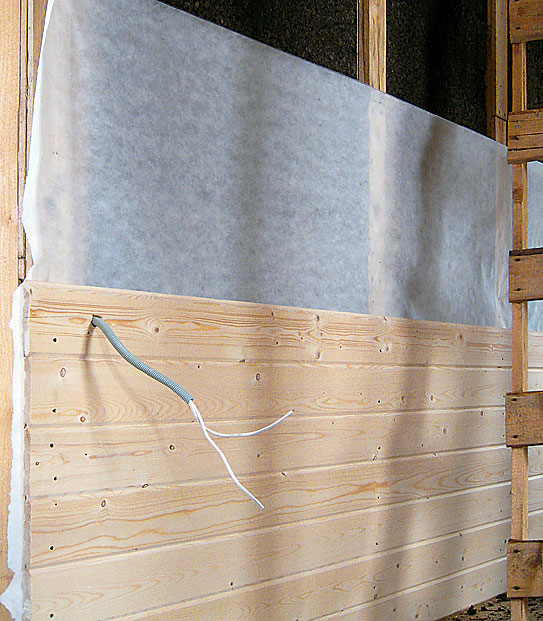

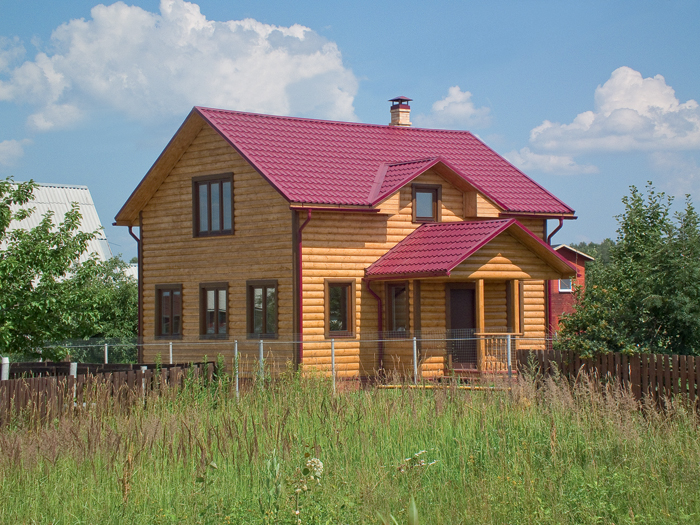

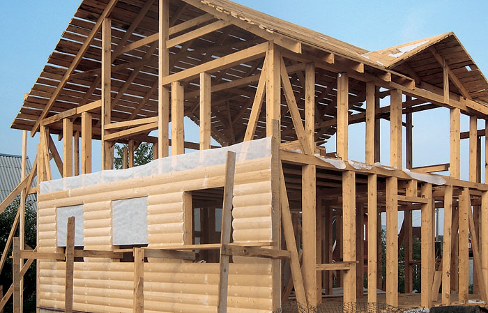

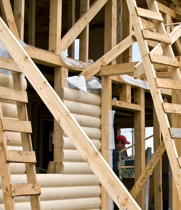

Стены дома
снаружи обтянули
ветрозащитной
мембраной и обшили
досками блок-хаус

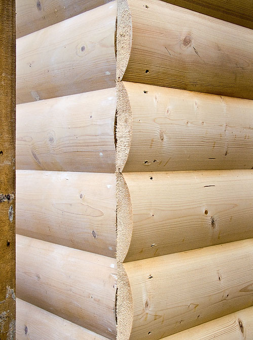

(15, 17). На углах
блок-хаус решили
не запиливать под
45, а соединять под
прямым уг лом (16),
что менее трудоемко.
Эти стыки прикроют
декоративной
обшивкой
Фундамент дома
Поскольку владельцы, ориентируясь
на местные геологические условия
и существующий опыт строительства,
отказались от устройства подвала,
фундамент дома было решено сделать
мелкозаглубленным. Он погружен
в землю всего на 60см и на столько же
возвышается над ее уровнем.
Позднее по периметру фундамента
из бетона марки М300 создали утепленную отмостку, которая позволила
отодвинуть линию промерзания грунта от фундамента. Для этого перед
укладкой бетона на заранее устроенную песчаную подушку положили
слой гидроизоляции, на него - плиты пробкового агломерата, а поверх
них - арматурную сетку. Отмостку
сделали достаточно широкой - 1м.

Прочность
пробковых
плит позволила
отказаться
от создания
чернового пола:
плиты краями
опираются на
прикрепленный
к лагам черепной
брус (20, 21). Сверху
их прикрывают
пароизоляция
и доски пола (22).
Силовой каркас
Хозяева предпочли изготовить силовой каркас дома из бруса сечением
150x150мм - такую конструкцию
они сочли более мощной и, следовательно, более надежной. Стойки
в конструкции расположены с таким
расчетом (максимальный шаг - 1,5м),
чтобы между ними враспор можно было монтировать окна, а также устанавливать дополнительные "распорки"
из доски 150x50мм, создавая с их
помощью "ниши" шириной 50см для
укладки пробкового утеплителя.
Лаги цокольного и междуэтажного перекрытий изготовили из бруса
сечением 150x100мм, располагая
их на расстоянии 50см друг от друга
(напомним: ширина плит - 50см).
Врезультате конструкции получили
почти полуторный запас прочности -
с их помощью можно было бы легко
перекрывать пролеты до 5м, в то время как максимальная ширина реальных пролетов составляла всего
3,85м. Иэтому запасу прочности
хозяева в дальнейшем только радовались, говоря: «Идешь по деревянному перекрытию, а кажется, что под
ногами монолитная плита».
Пробковая теплоизоляция
18
Теплоизоляционные панели Izora (Amorim Isolamentos, Португалия)
изготовляют из коры пробкового дуба, которую снимают со ствола
растущего дерева. Дубы при этом не погибают, примерно через
девять лет они обрастают таким слоем коры, который можно
вновь срезать. Пробка - очень легкий материал, устойчивый
к сжатию и не подверженный усадке. Она не впитывает ни
жидкие, ни газообразные вещества, не подвержена гниению
и образованию плесени. И эти свои качества пробка сохраняет
в течение длительного времени, что особенно важно в частном
домостроении.
19
Несмотря на достаточно высокую прочность,
материал хорошо режется ножовкой и даже ножом (18), в него
легко вбить гвозди (19) и вкрутить саморезы.
Утепление каркаса
Бригадир строителей, впервые утеплявших дом пробкой, отметил: "Работать с этим материалом очень
просто. Разве что резать ножом его
немного затруднительно, поскольку он прочнее и тверже обычного
утеплителя. Но именно эти характеристики предоставляют серьезные преимущества, например при
укладке между стропилами со стороны помещения (поступать именно так приходится из-за дождей),
в три слоя (общая толщина - 150мм)
с перехлестом плит по длине, чтобы не возникло продувания. Работа
с обычным утеплителем выглядит так.
Кладут первый слой, потом один
рабочий постоянно поддерживает
утеплитель снизу, а второй подносит
и укладывает плиты двух последующих слоев. Далее, чтобы удержать
на месте все три слоя до тех пор,
пока не закрепят пароизоляцию,
а затем обшивку, приходится снизу между стропилами змейкой
натягивать бечевку или временно
прибивать рейки. Втой же ситуации при утеплении пробкой со всем
справляется один мастер: укладывает на место очередную пластину
и закрепляет двумя гвоздями».
Кэтому стоит добавить несколько слов о толщине слоя пробкового
агломерата в возведенной каркасной
конструкции. Вцокольном перекрытии, стенах и потолке второго этажа он
уложен слоем 150мм. Вмеждуэтажном перекрытии и внутренних перегородках его толщина составляла всего
100мм. Этого вполне достаточно, так
как в данном случае агломерат является не столько утеплителем, сколько
звукоизолятором. Стыки плит между
собой и с материалом каркаса ничем
дополнительно не уплотняли - плиты
просто плотно прижимали друг к другу и к элементам конструкции.

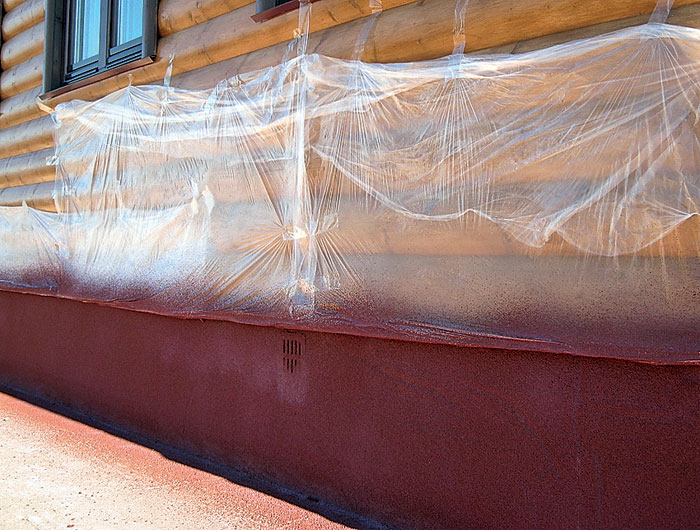

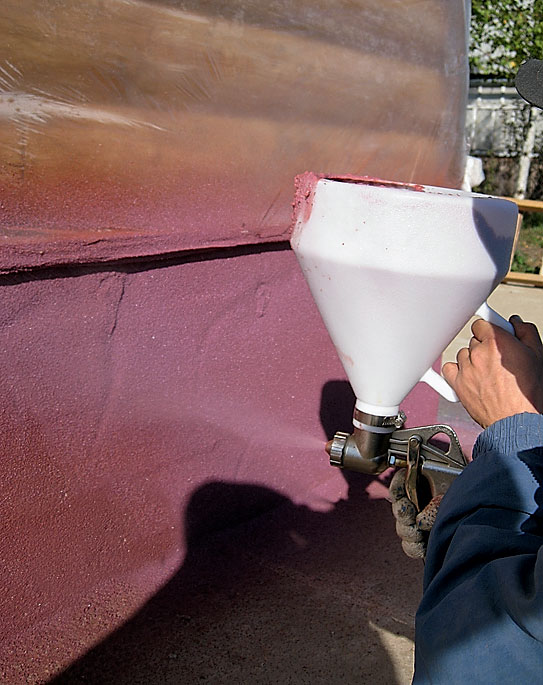

На цоколь
дома в два
слоя нанесли
напыляемое
пробковое
покрытие
Isocork (23).
Деревянную
обшивку
наружных
стен при этом
защитили
полиэтиленовой
пленкой (24).
Между
стойками каркаса
и стропилами
изнутри дома
уложили в три
слоя плиты
пробкового
агломерата (25).
Их прикрыли
пароизоляцией,
а затем -
имитирующей
брус обшивочной
доской (26).

Использовали пробку и при внешней отделке дома, точнее, его цоколя. Для этого применили напыляемое
пробковое декоративное покрытие
Isocork ("Русская пробка", Россия).
По составу оно представляет собой
смесь пробковых гранул, акриловой
смолы и растительных жиров. Выпускается в виде сухого порошка,
расфасованного в пластиковые ведра (12кг/22л). Перед нанесением
достаточно добавить необходимое
количество воды и красителя (его
выпускает тот же производитель) и
тщательно перемешать.
Наносили материал методом воздушного распыления при давлении
5 атм, используя компрессор и пистолет для фактурной штукатурки.
Первый слой делали тонким (он
в основном обеспечивает сцепление
с поверхностью бетона), второй -
более толстым (это декоративный
слой). Врезультате общая толщина
покрытия составила 2,5-3мм.

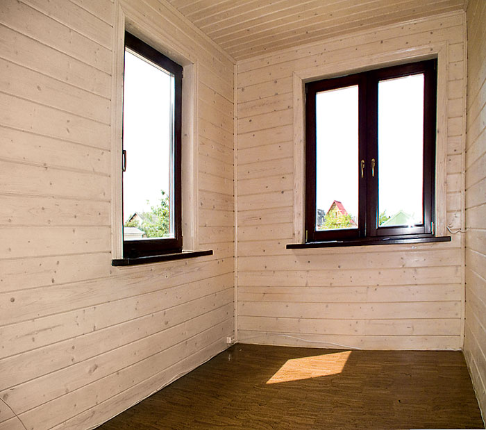

Внутренняя
отделка дома
по-спартански
проста: стены
покрыли светлым
декоративным
влагобиозащитным составом.
На доски пола
настелили фанеру
толщиной 12мм
и на нее наклеили плитки
пробкового
покрытия SK
(Corkart), залив
их специальным
лаком (27, 28).

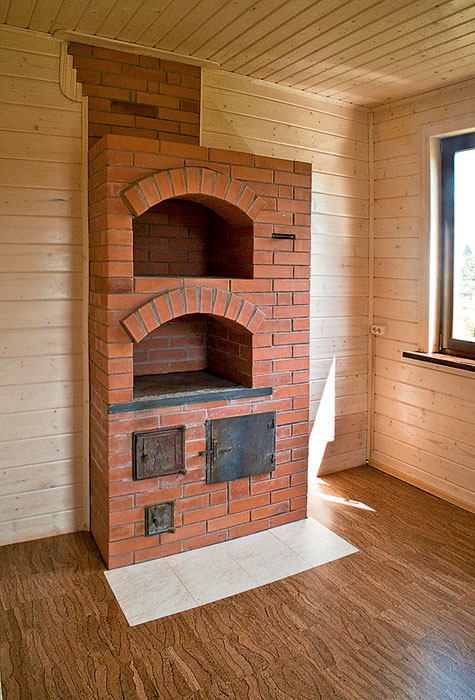

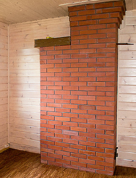

Обогревает дом
кирпичная печь
(ее передний
и тыльный фасады выходят в разные помещения)
и установленные
под окнами
электрические
конвекторы.
Благодаря
широким окнам
с деревянными
клееными рамами
в доме очень

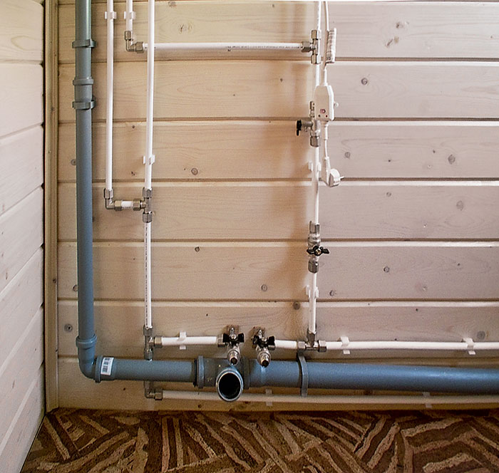

светло (29). Трубы
водопровода
(вода подается
из колодца)
и канализации
(стоки поступают
в бетонный
септик) проложены открытым
способом (30).
Экология и экономика
В отличие от Европы, где стремление применять в строительстве исключительно экологически чистые
материалы приобрело массовый характер, а количество уже построенных экодомов исчисляется тысячами,
в нашей стране экоутеплители высоким спросом не пользуются. Причина
проста - большинство застройщиков считают, что они сделают строительство гораздо дороже. Но так ли
велико реальное удорожание?
На этот вопрос мы попросили ответить владельца дома, о котором
рассказано в статье. Вот что он сказал:
"Если сравнить цены на пробковый
агломерат (12 тыс. руб. за 1м3) и минеральную вату (1800-7000руб. за 1м3),
удорожание кажется весьма значительным. Но ведь надо учитывать,
что доля утеплителя в общей стоимости возведения здания составляет
всего 12-15 %. Кроме того, применение пробки позволило отказаться от
устройства черновых полов (а это 3-4м3 доски), сделало менее трудоемким
утепление дома. Я, конечно, не бухгалтер, но попытался все это подсчитать,
и получилось, что реальное увеличение общей стоимости строительства
составляет примерно 8-10 %».
экспликация первого этажа
План первого этажа
1. Прихожая 3,1м2
2. Коридор 11м2
3. Чайная 6,4м2
4. Гостиная 17м2
5. Санузел 3,2м2
6. Спальня 8,9м2
7. Кухня 7,9м2
экспликация второго этажа
План второго этажа
1. Коридор 7,8м2
2. Спальня+кабинет 18,2м2
3. Гардеробная 6,1м2
4. Санузел 3,2м2
5. Спальня 8,2м2
6. Спальня 9,3м2
Как видим, удорожание, вызванное
применением пробки вместо других
популярных утеплителей, оказалось
не баснословным. Абольшое оно или
малое - это пусть каждый, кто желает
построить экодачу, решает сам.
