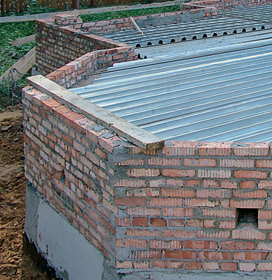

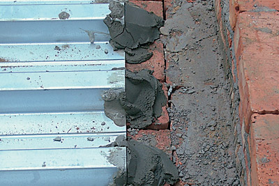

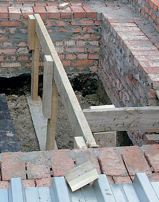

Тепло, еще теплее По периметру будущих помещений листы профнастила опираются на стены фундамента, а при пролетах более 4м- на временные деревянные опоры (их шаг- 1,5-2м). Чтобы бетон не затекал под "волны" листов, отверстия заполнили раствором Тепло, еще теплее Два слоя прутков арматурного каркаса уложили крест-накрест и связали в перекрестьях стальной проволокой Тепло, еще теплее Пол гаража создали одновременно с цокольным перекрытием и по примерно одинаковой технологии. При укладке арматурного каркаса его удерживали над слоем щебня кирпичи (они более устойчивы), но перед заливкой бетона их сменили стальные штыри-маячки

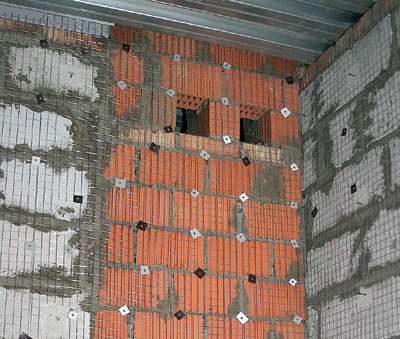

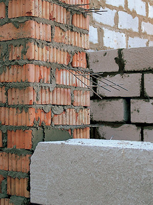

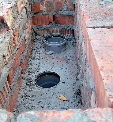

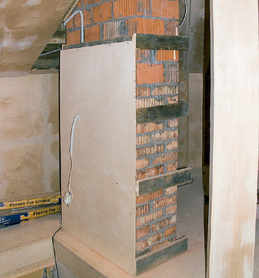

Тепло, еще теплее Чтобы связать кирпичную кладку шахт вентиляции с внутренними стенами из пенобетона, использовали стальную арматурную сетку. Ее укладывали в каждом ряду блоков (соответствует трем рядам кирпичей)

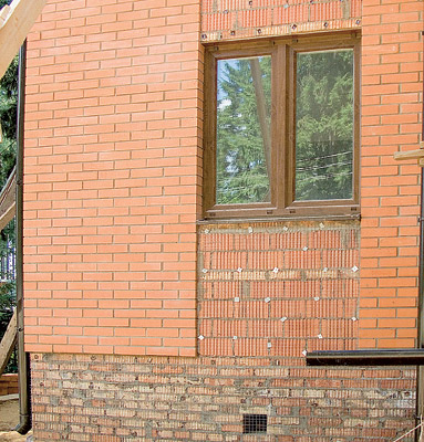

Тепло, еще теплее Поскольку при возведении наружных стен облицовочный слой периодически связывали с несущей стеной из пеноблоков арматурной сеткой, укладываемые между ними листы пенополистирола приходилось разрезать на полосы. Внутренние стены из пеноблоков соединяли с наружными встык, и помимо раствора это место укрепили стальными штырями

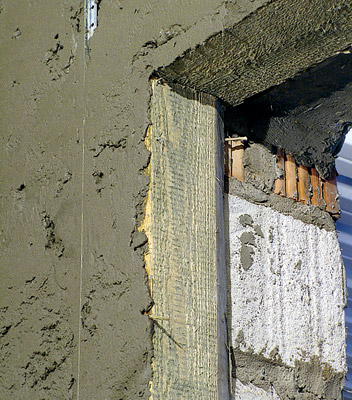

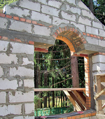

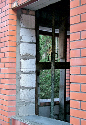

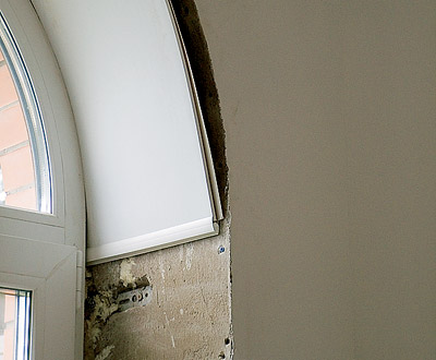

Тепло, еще теплее По бокам оконного проема слой пенополистирола, расположенный между несущей пенобетонной стеной и облицовкой, защищен слоем цементно- песчаного раствора. Чтобы надоконная перемычка не стала "мостиком холода", между бетонными балками и стальным уголком (на него опирался облицовочный кирпич) разместили слой утеплителя Тепло, еще теплее Оконные перемычки необычной формы (окна с полуаркой на втором этаже) или нестандартной длины (над воротами гаража) отливали на месте из армированного бетона. Полуарки выкладывали из кирпича

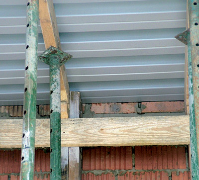

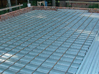

Тепло, еще теплее При заливке перекрытия первого этажа промежуточными опорами служили регулируемые телескопические стойки. Если заранее плотно закрыть цементом отверстия под "волнами" профнастила, то бетон под опалубку практически не затекает

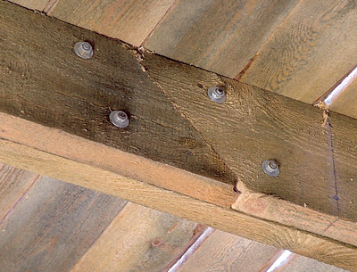

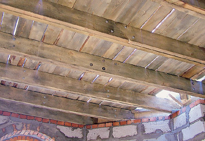

Тепло, еще теплее Балки перекрытия второго этажа изготовляли из сдвоенных досок, которые при пролетах более 6м сращивали по длине под углом 45и стягивали болтами Тепло, еще теплее Основой стропильной системы дома стали сдвоенные доски 20050мм, которые стянули между собой болтами с шагом 500-800мм Тепло, еще теплее Основа влагоизоляционной мембраны "Ютафол Д Специал"- арматурная сетка, ламинированная с двух сторон полиэтиленовой пленкой с микроперфорацией. Последняя и обеспечивает паропроницаемость

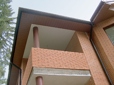

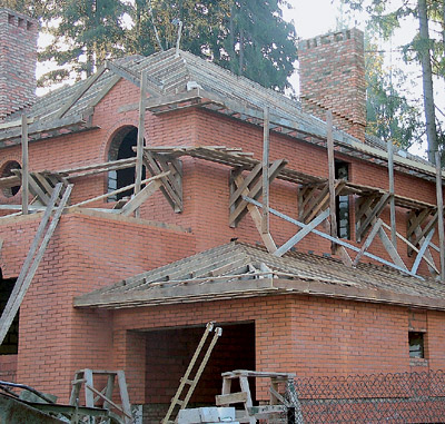

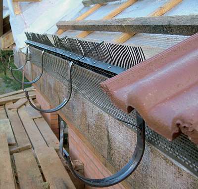

Тепло, еще теплее Свесы кровли по всему периметру дома подшили коричневым перфорированным сайдингом. При отделке большой плоскости потолка балкона использовали такой же сайдинг белого цвета

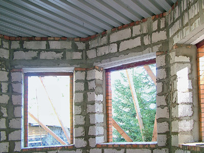

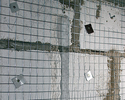

Тепло, еще теплее Поскольку при внутренней отделке предполагали оштукатурить поверхности, выполненные из разнородных материалов (кирпич, пенобетон ит.д.), решили обить стены металлической сеткой с ячейками 1010мм. Ее надежно закрепили дюбель-гвоздями, на шляпки которых надели тонкие металлические пластинки- расширители

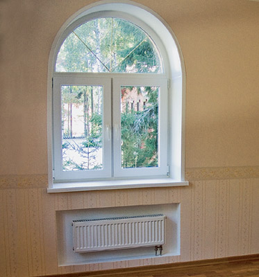

Тепло, еще теплее Воконных проемах установили пластиковые окна с двухкамерными стеклопакетами- их прикрепили к пеноблокам при помощи специальных дюбелей с увеличенной распорной частью. Откосы- из пластика Тепло, еще теплее Основным материалом при отделке мансарды стала водостойкая фанера. Ею обшили все поверхности, включая шахты вентиляции и опоры стропильной системы Тепло, еще теплее Лестница с дощатыми ступенями на металлическом каркасе всегда надежнее деревянной времянки

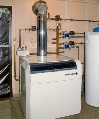

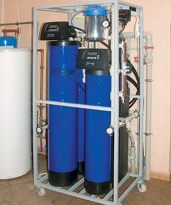

Тепло, еще теплее "Сердце" системы отопления- котел GT 216 (De Dietrich). Рядом- водоочистка на засыпных фильтрах

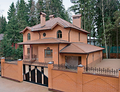

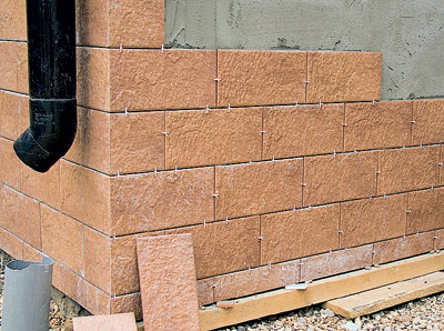

Тепло, еще теплее Бльшая часть наружных стен дома, покрытая лицевым кирпичом, в отделке не нуждается. Сцоколем и нишами под окнами поступили так: закрепили металлическую сетку и оштукатурили, а затем облицевали плиткой. Последней операции уделили особое внимание: ведь фасад- это лицо дома

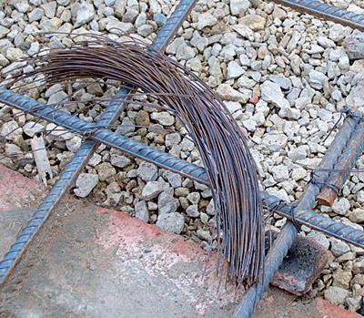

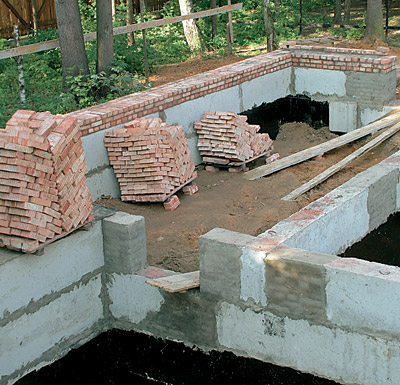

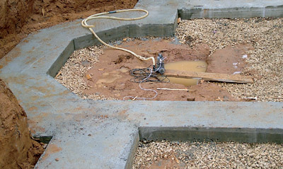

Вначале вырыли котлован глубиной около 1,7м (ниже точки промерзания грунта). По дну котлована под будущие ленты фундамента выкопали траншеи глубиной около 350мм; в них устроили песчаную (200мм), а затем гравийную (150мм) подушки, верхний уровень которых сравнялся с дном котлована. На подготовленных основаниях установили деревянную опалубку; в нее уложили армирующий каркас, после чего залили бетон, получив таким образом фундаментную ленту высотой около 300мм.
Когда бетон застыл, по отлитой ленте возвели стены будущего фундамента из блоков ФБС (1500600 400мм) высотой в четыре блока. Их с обеих сторон обмазали битумной мастикой (в три слоя), защитив тем самым от грунтовой влаги. Сверху на блоки настелили слой гидроизоляции (гидростеклоизола), а затем выложили девять рядов кирпичной кладки шириной в два кирпича марки М150. Она нужна, чтобы выровнять поверхность ленты фундамента для создания монолитного перекрытия. Вэтих рядах сделали прдухи, необходимые для вентиляции пространства под полом. Далее по внешнему краю кирпичной ленты возвели тонкую стенку из кирпичей (толщиной вполкирпича, высотой примерно 24см, что практически равно толщине будущего перекрытия или несколько превышает ее). Сооруженная стенка должна послужить своего рода опалубкой, которая будет удерживать с боков слой бетона при заливке монолитного цокольного перекрытия. Свнутренней стороны ее утеплили слоем пенополистирола толщиной 100мм.
Тепло, еще теплее
Тепло, еще теплее
Тепло, еще теплее

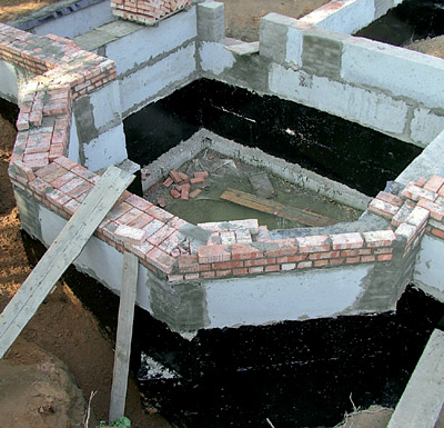

Стены фундамента возвели из блоков ФБС, дополнив в местах изгибов (например, под будущим эркером), а также там, где их длина не кратна длине блока, кирпичной кладкой. Блоки уложили на цементно-песчаный раствор с перевязкой, как при кладке кирпича, и изолировали от грунтовой влаги битумной мастикой.

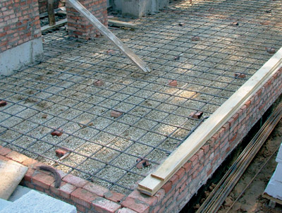

При создании цокольного перекрытия в качестве несъемной нижней опалубки применили листы профнастила. Поверх них уложили арматурный каркас (использован пруток диаметром 20мм) и приподняли его над профнастилом примерно на 70мм с помощью стальных штырей-маячков.
Одновременно с цокольным перекрытием устраивали и пол гаража, уровень которого на 1,2м ниже перекрытия. Здесь профнастил не применяли. Поверх засыпанного обратно в котлован и утрамбованного грунта создали песчаную подушку (слой- 200мм), которую также тщательно уплотнили и выровняли, после чего сверху уложили слой щебня (толщина- 150мм). Над подготовленным таким образом основанием собрали арматурный каркас (по той же технологии, что и для цокольного перекрытия). Затем пол гаража и перекрытие цоколя залили бетоном марки М300 (слой- 220-240мм). Вполу котельной оставили отверстия для ввода водопроводных и канализационных труб, а также электрокабеля.

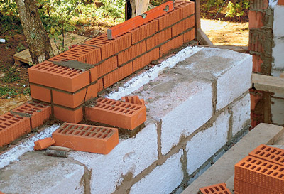

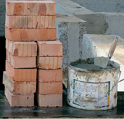

Работы по сооружению стен начали с укладки на цементно-песчаный раствор наружного облицовочного слоя толщиной вполкирпича (использовали пустотелый теплоэффективный лицевой кирпич Голицынского завода). При этом в местах, подлежащих дополнительной наружной отделке (например, под оконными проемами, где стену собирались покрыть плиткой), применяли обычный (необлицовочный) пустотелый кирпич.
Создав по периметру дома облицовку высотой 300мм, ее утеплили изнутри плитами пенополистирола толщиной 100мм и приступили к возведению внутренних и наружных несущих стен, укладывая на раствор пенобетонные блоки. Через каждые шесть рядов лицевого кирпича, что соответствует высоте двух пеноблоков, облицовку связывали с несущей пенобетонной стеной стальной арматурной сеткой (чтобы ее уложить, утеплитель разрезали). Вместах повышенной нагрузки, определенных проектом, обе кладки соединяли друг с другом в каждом ряду пеноблоков. Укороченные пеноблоки получали, распиливая целые ручным инструментом.

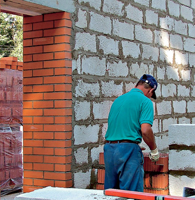

Будущие стояки (шахты) вентиляции, являющиеся частью внутренних стен, выложили из кирпича- при этом в кладке создали сквозные вертикальные каналы. Свнутренними пенобетонными стенами шахты соединили с помощью арматурной сетки, закладываемой между кирпичами. Всего в доме было предусмотрено три такие шахты.
При создании оконных проемов облицовочные кирпичи по бокам их клали так, чтобы они несколько выдавались внутрь проема, образуя выступы, которые в дальнейшем закроют зазор между рамой окна и стеной. Оконные и дверные перемычки использовали нескольких видов. Стандартные бетонные перемычки сечением 220120мм укладывали парами. Между ними, а также между внешней перемычкой и облицовочным кирпичом (его над оконным проемом поддерживает стальной уголок, покрытый антикоррозионной краской) помещали слой пенополистирола. При устройстве перемычек над дверными проемами во внутренних стенах между балками также располагали пенополистирол (в этом случае он служил звукоизолятором).

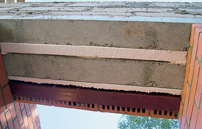

Перемычки нестандартной конфигурации или размера выполняли на месте из армированного бетона. При создании арочных окон бетон дополняла фигурная кирпичная кладка (кирпичи выкладывали по заранее изготовленному деревянному шаблону). Эти перемычки также утепляли пенополистиролом.

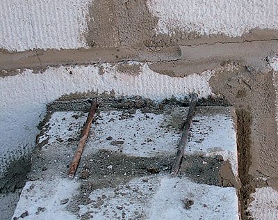

Обычно, когда возводят стены из пеноблоков, в их средней и верхней частях рекомендуется устраивать бетонные пояса, которые повышают несущую способность конструкций. Кроме того, пояс на верхнем участке стены необходим, поскольку плиты перекрытия не следует класть непосредственно на пенобетонные блоки. Вданном случае от обоих бетонных поясов решили отказаться. Дело в том, что нужны они в основном тогда, когда перекрытие выполняют из готовых пустотелых плит. Здесь же было задумано монолитное перекрытие, поэтому под него создали только пояс в верхней части стены, но не бетонный, а кирпичный.

Практически по той же технологии, что и цокольное, создавали перекрытие первого этажа: использовали несъемную нижнюю опалубку из профнастила, боковую кирпичную опалубку ит.д. Единственное отличие- кирпичные вентканалы заранее вывели выше верхнего уровня перекрытия, чтобы потом продлить их дальше на второй этаж. Чтобы каналы не залило бетоном, их заткнули обрезками пенополистирола, а сверху прикрыли рубероидом.

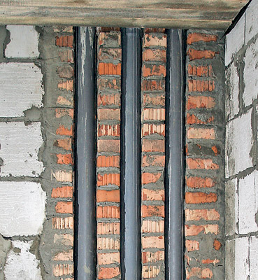

Проблемы вентиляции

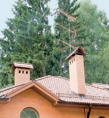

Две из трех вентиляционных шахт изначально выполнили из пустотелого кирпича. При этом толщина кладки составила примерно 380мм, что несколько превышало соответствующий параметр стен из пеноблоков (300мм). То, что шахты выступают из стены, хозяевам совсем не понравилось, и они настояли на том, чтобы толщина была одинаковой. Попытка срубить «выступ» увенчалась успехом только на одной из двух шахт. Вторую пришлось полностью разобрать, а затем выложить вновь, но уже из полнотелого кирпича.
Третью шахту, технически наиболее сложную, переделывать не пришлось, поскольку она сразу была выложена из полнотелого кирпича. Вней помимо трех вентканалов, выводящих воздух из котельной и гаража (эти два помещения обслуживает один общий канал), гостиной и сан-узла второго этажа, располагались два дымохода- для камина и газового котла. Воба дымоходных канала еще на стадии возведения шахты заложили трубы из нержавеющей стали. Ввентиляционные же каналы всех трех шахт вложили пластиковые трубы диаметром 110-160мм. Их гладкая внутренняя поверхность создает минимальное сопротивление воздушному потоку и препятствует оседанию пыли.

Для закладки в каналы вентиляционных шахт (их в доме три, и в каждой- три канала) решили использовать канализационные ПВХ-трубы. Благодаря имеющимся на них раструбам с уплотнением легко создается высокогерметичное соединение. Массивные трубы мало украшают внешний вид дома, поэтому их декорировали, облицевав керамической плиткой, сочетающейся по цвету с плиткой на цоколе и фасаде.

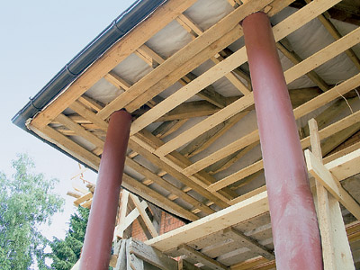

Выше стропила, плотники
На стены уложили мауэрлат и закрепили его с помощью закладных металлических стержней с резьбой и гаек с шайбами. Основным материалом для создания стропильной системы послужила обрезная доска сечением 20050мм. Первоначально в качестве кровельного покрытия планировали использовать гибкую битумную черепицу, однако в ходе строительства хозяева попросили заменить ее черепицей натуральной.
Чтобы выполнить это пожелание, проектировщику пришлось пересчитать параметры стропильной системы и усилить конструкцию (вес натуральной черепицы значительно больше, чем битумной). Врезультате использовали те же доски 20050мм, но их спарили (в 2 раза толще стали все стропильные элементы, длина которых превышает 1,5м), стянув между собой болтами (шаг болтовых стяжек- 500-800мм). Шаг стропил- 600мм. То, что стропильные ноги выполнены из сдвоенных досок, имеет ощутимое преимущество- доски при больших пролетах можно сращивать по длине. Деревянное чердачное перекрытие изготовили с помощью тех же спаренных досок. Сверху и снизу к ним подшили обрезные доски, в пространство между которыми в качестве звукоизоляции уложили минеральную вату Rockwool (Россия).
Стропильная система гаража более простая, так как его крыша односкатная. Одним концом стропила опираются на брус, прикрепленный к стене дома анкерными болтами, вторым- на мауэрлат, лежащий на стене гаража. Все элементы стропильной системы и перекрытия еще на земле обработаны огнебиозащитным составом.

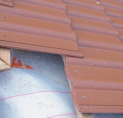

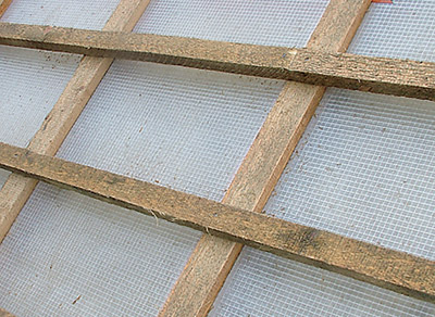

Изнутри к стропильным ногам прикрепили пароизоляционную пленку "Ютафол Н Стандарт" (Juta, Чехия), затем между этими деревянными конструкциями уложили минераловатные плиты "Лайт Баттс" (Rockwool), а поверх них, вплотную к утеплителю, настелили влагоизоляционный, но паропроницаемый материал "Ютафол Д Специал" (Juta). Кстропилам его прижали с помощью контробрешетки (брусок сечением 5030мм, определяющий величину вентилируемого зазора), а перпендикулярно стропильным ногам набили обрешетку (брусок сечением 5040мм) с шагом, соответствующим размерам элементов черепицы.

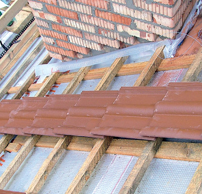

Натуральную черепицу Braas (Россия) втянули на крышу с помощью веревки по сколоченному из досок лотку и там равномерно разложили стопками. Прежде чем приступить к ее монтажу, вдоль свеса кровли установили крепеж для системы водоотлива, а также сетчатые элементы, защищающие от насекомых входные отверстия вентилируемого зазора.
Монтаж начали с укладки примерно по середине ската одного ряда черепицы- от свеса до конька. Тщательно проверили его ровность, а затем, "оттолкнувшись" от него как от базы, стали укладывать горизонтальные ряды- от нижнего к верхнему. Каждый элемент черепицы закрепили в обрешетке саморезами (для этого в его верхней части есть специальные отверстия, которые прикрывает следующее "звено"). Одновременно монтировали металлические снегозадержатели и снегоразделители. Когда скаты крыши были полностью собраны, установили доборные элементы (коньковые идр.). По окончании укладки кровельного материала укрепили пластиковую систему водоотлива, приобретенную в комплекте с черепицей.

Монтаж черепицы начали с укладки одного ее ряда- от свеса до конька, а затем стали выкладывать ряды по горизонтали (от нижнего к верхнему). Кронштейны водоотливов и сетчатые элементы установили вдоль свесов заранее.

Дом отапливает котел GT 216 мощностью 64-78 кВт фирмы De Dietrich (Франция), подающий тепло к установленным в комнатах панельным радиаторам Kermi (Германия). Горячее водоснабжение- забота 250-литрового бойлера. Вкотельной уместилась и достаточно мощная система водоочистки.

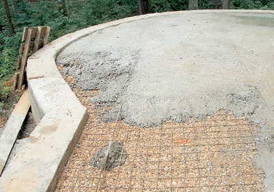

Тепло, еще теплее Песчаная, а затем гравийная подушка, слой бетона, армированного дорожной сеткой, поверх которого уложена брусчатка... Возможно, такой способ мощения площадок, по которым не ездят автомобили, кому-то покажется излишне дорогим. Однако владельцы предпочли именно этот вариант- в ближайшие годы ремонт не потребуется Внешнюю отделку начали с создания открытой террасы, которая по проекту должна была примыкать к заднему фасаду дома. Но в ходе работ хозяевам не понравилось такое расположение террасы, выйти на которую можно было только через черный ход. Поэтому ее решили продлить, чтобы она огибала здание слева, а входили бы на террасу также с площадки перед домом (участок имеет небольшой уклон- сзади терраса возвышается над землей на 1м, но к лицевому фасаду выходит на уровень грунта).
Для создания подпорной стенки террасы использовали свайно-ростверковую конструкцию из бетона. По периметру будущей террасы прорыли траншею глубиной и шириной около 30см; в ее дне с помощью ручного бура сделали отверстия под сваи. Вдоль траншеи установили деревянную опалубку, в которую уложили элементы арматурного каркаса стены и свай и залили бетон. Когда бетон набрал полную прочность, в образовавшееся углубление между стеной дома и возведенной бетонной стенкой засыпали грунт и тщательно утрамбовали его. На грунт уложили песчаную, а затем гравийную подушки и поверх них залили слой бетона (толщина- 8-10см), армированного дорожной сеткой. Позднее на бетон насыпали слой песка толщиной около 1см для выравнивания поверхности и замостили террасу бетонной брусчаткой.
Примерно по той же технологии соорудили и подъездную дорожку к зданию и гаражу. Затем залили бетоном и площадку перед домом- хозяевам очень понравилась прочность (точнее, «незыблемость») созданного покрытия.

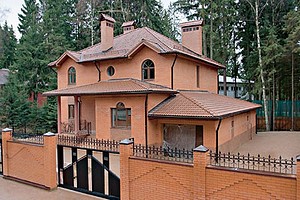

Теперь о внешней отделке самого дома: она весьма лаконична. Внишах под окнами, а также на цоколе дома закрепили с помощью дюбелей металлическую сетку и оштукатурили эти поверхности. Затем их покрыли керамической плиткой, подобранной в тон облицовке бетонных ступеней лестницы. Свесы кровли по деревянному каркасу подшили пластиковым сайдингом.

Тепло, еще теплее При оштукатуривании поверхностей, прилегающих к дверным проемам, на определенном расстоянии от края устанавливали металлические маяки, а по периметру самого проема- заменяющие их обрезные доски. Слой штукатурки образовал ровный прямой угол Металлический каркас лестницы изготовили на месте с помощью сварки. При строительстве на ней установили временные дощатые ступени, которые на завершающем этапе заменили выполненными на заказ из красного дерева- по цвету они прекрасно сочетаются с межкомнатными дверями. Сам каркас окрасили антикоррозионной краской Hammerite (Великобритания).
Внутренняя отделка помещений проста и незатейлива. Стены оштукатурили, предварительно закрепив на них с помощью дюбелей металлическую сетку, затем прошпаклевали и оклеили обоями. Потолки изготовили из гипсокартона, подшив его к бетону перекрытия прямо через профнастил. Оконные проемы обрамили пластиковыми откосами.

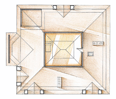

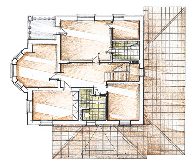

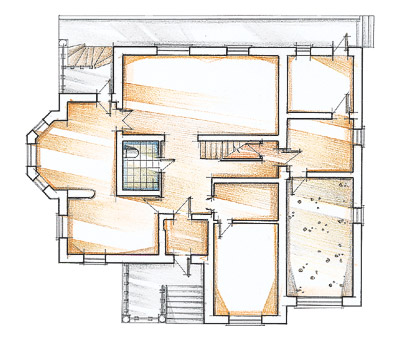

Тепло, еще теплее План первого этажа Тепло, еще теплее План второго этажа Тепло, еще теплее План мансардного этажа
