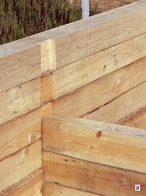

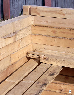

Стены из дереваВарианты соединения элементов при возведении дома из бруса:
а- сопряжение внешней и внутренней стен врубкой;
б- угловое соединение вперевязку с коренным шипом Стены из дереваПри строительстве дома из сухого профилированного бруса венцы стягивают стальными шпильками Стены из дереваПрофилированный брус со скругленной внешней плоскостью

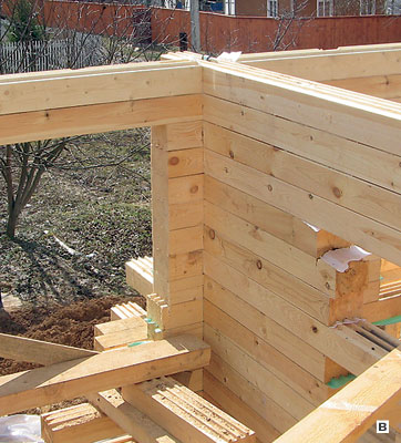

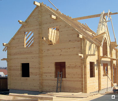

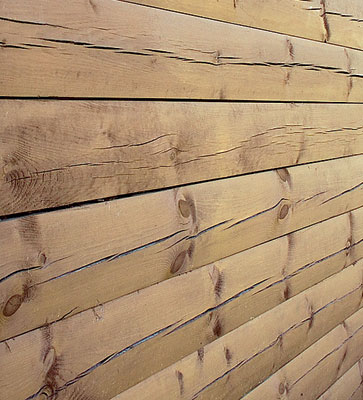

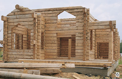

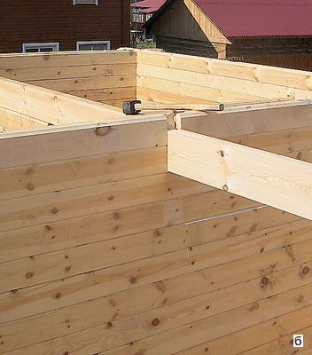

Стены из дереваБрус профилированный:
а- благодаря профилю стены не продуваются и не требуют конопачения;
б, в- торцовка и нарезка "чашек" могут проходить как на месте, так и на заводе, что намного ускоряет монтаж Стены из дереваПрофилированный брус через три года эксплуатации Стены из дереваЧем темнее лессирующая пропитка, тем лучше дерево защищено от ультрафиолета. Но бревна, окрашенные в темные цвета, сильнее нагреваются, что может привести к появлению в них трещин Стены из дереваФото В.Нефедова Стены из дереваФото В.Нефедова Стены из дереваСтены из бревна, обтесанного вручную:

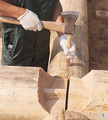

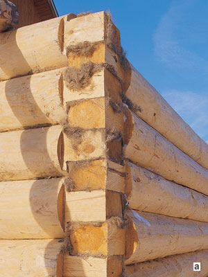

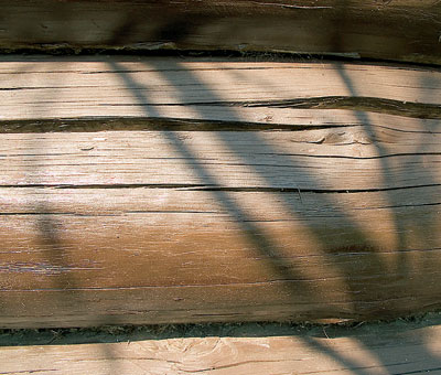

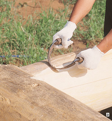

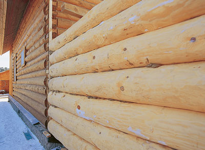

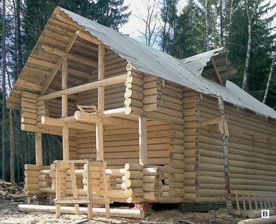

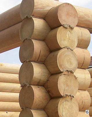

а- бревна очищают от коры ручным скобелем;
б- чтобы сплотить бревна между собой по вертикали (это предотвращает скручивание и выгибание каждого бревна в отдельности), необходимо использовать деревянные нагели;
в- сруб, собранный из бревен ручной тески, по внешнему виду мало чем уступает собранному из оцилиндровки Стены из дереваФото В.Нефедова Стены из дереваФото В.Нефедова

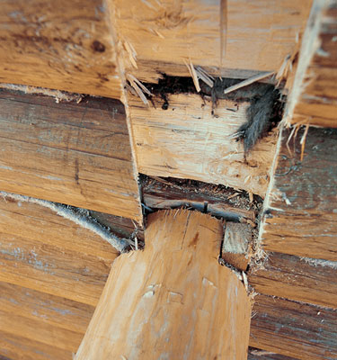

Пристыковка нового сруба (прируба) к уже существующему- задача отнюдь не простая, но выполнимая. Для этого можно использовать врубку "полусковороднем"
(в форме половинки ласточкиного хвоста) Стены из дереваФото Д.Минкина Стены из дереваФото Д.Минкина Стены из дереваФото Д.Минкина Стены из дереваФото П.Николаева

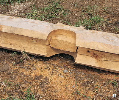

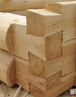

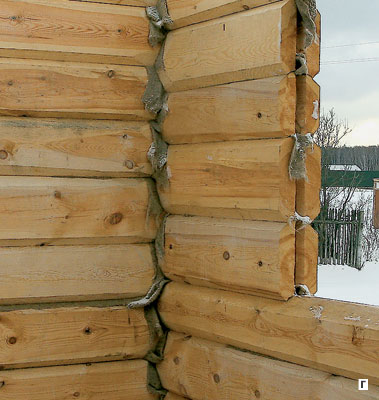

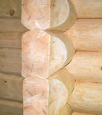

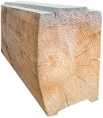

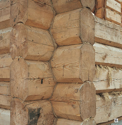

Стены из лафета:
а- "норвежский замок" обеспечивает плотное угловое соединение;
б, в- лафет удачно сочетает в себе качества бревна и бруса;
г- паз в проеме окна выполнен для установки вертикального бруса-обсады

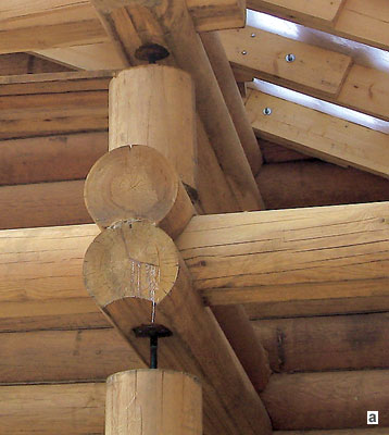

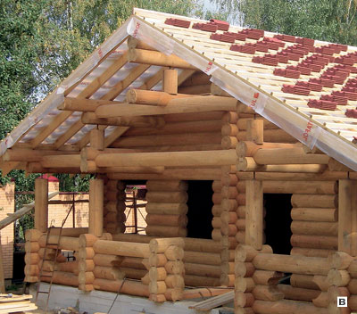

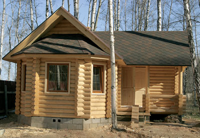

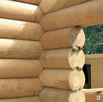

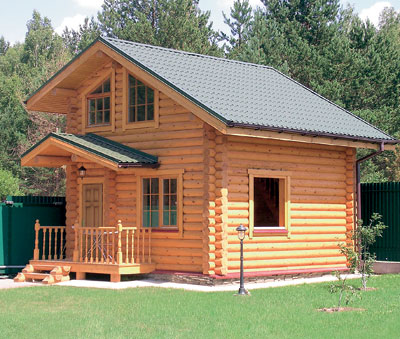

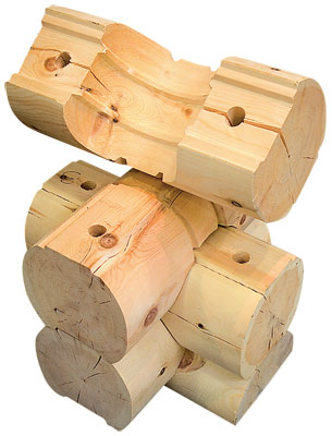

Стены из дереваСтены из оцилиндрованного бревна:
а- регулируемые резьбовые узлы позволяют легко компенсировать усадку деревянной конструкции;
б- между венцами укладывают два слоя джутового полотна;
в- мощные стены способны выдержать и снеговую нагрузку, и значительный вес кровельного материала, например натуральной черепицы

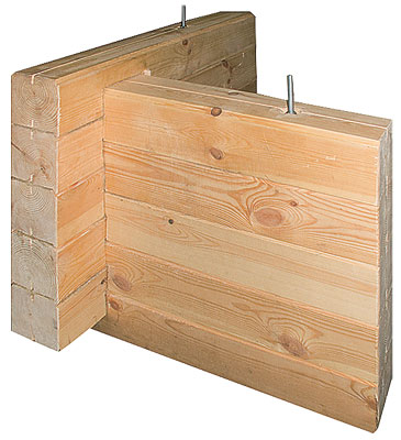

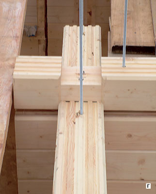

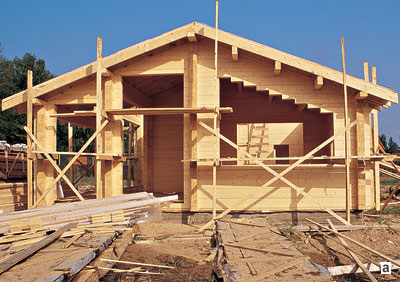

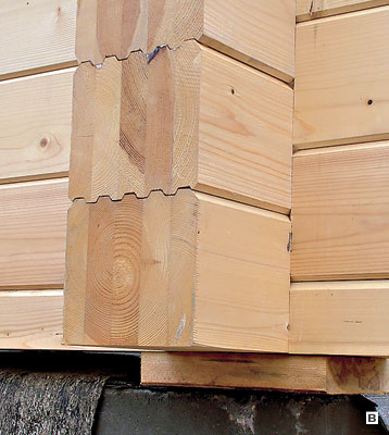

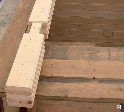

Стены из дереваСтены из клееного бруса:
а- внешне похожи на собранные из профилированного бруса;
б- на место брус приходит готовым к монтажу;
в- пазы и гребни жестко фиксируют брусья между собой;

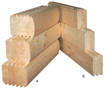

г- стяжка венцов шпильками Стены из дереваОбразцы клееного бруса для возведения внешних(а) и внутренних(б) стен

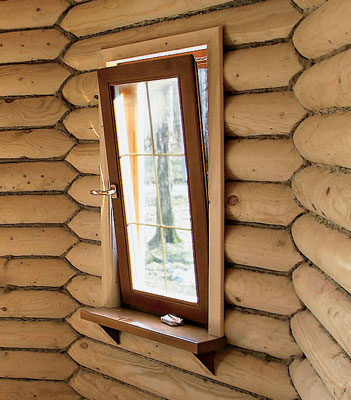

Стены из дереваЕстественное стилевое решение, которое просто диктуют полукруглые поверхности бревен,- это кантри. Если это устраивает, следует отправиться в ближайший магазин, торгующий мебелью из сосны, и закупить ее на весь дом. При выборе любого другого стиля придется поломать голову, добиваясь сочетания разных материалов с деревом

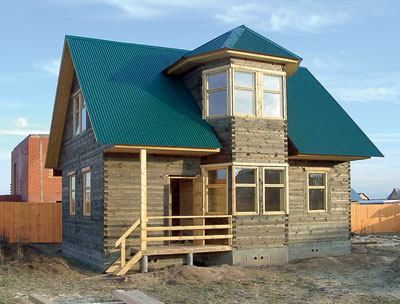

Стены из дереваЕсли планируются утепление и внешняя отделка брусовых стен, то до начала этих работ необходимо обработать древесину антисептическим составом глубокого проникновения Стены малоэтажных загородных домов, как дачных, так и предназначенных для постоянного проживания, в большинстве случаев возводят из дерева. Этот традиционный материал имеет неплохие теплоизоляционные свойства, относительно легко обрабатывается резанием и подобными способами, без проблем соединяется гвоздями и саморезами, а также специальными металлическими элементами (например, МЗП- металлическими зубчатыми пластинами). Деревянные стены прочны и долговечны (естественно, при соблюдении определенных правил строительства), но в то же время сравнительно легки. Иглавное- они "дышат", то есть обладают хорошей воздухо- и паропроницаемостью. Это обеспечивает комфортные условия проживания в деревянных домах и соответственно устойчивый спрос на них. Для строительства зданий применяют в основном древесину естественной влажности: тесаное бревно и его "производные"- лафет (бревно, имеющее спилы/протесы с двух сторон) и полулафет (спил/протес выполнен с одной стороны), а также оцилиндрованное и профилированное бревно, брус прямоугольного сечения (обычный или профилированный).
Стены из дереваСпециальный профилированный брус снабжен продольным лабиринтным "замком"
(центральные пазы сверху и снизу с вложенным в верхний бруском) и двухконтурным уплотнением (льнопеньковые шнуры) Это, как правило, тот же брус естественной влажности, что и в предыдущем случае, только на его верхней и нижней поверхностях для более плотного соединения сделаны шипы и пазы. Всамом простом случае (при небольшой ширине бруса) это может быть один шип сверху и паз под него снизу, в более сложном- 3-5 шипов и пазов. Чем их больше, тем лучше- между элементами конструкции возникает непродуваемое лабиринтное уплотнение. Типичное сечение бруса- 150145мм (стоимость- 4800руб./м3), но можно встретить как большее (210200мм), так и меньшее (145100мм).
Преимущества у этого материала следующие. Во-первых, при изготовлении он пропускается через строгальный станок, и как минимум одна его сторона (а то и обе) получается достаточно гладкой. Иесли вы заранее решили, что с одной стороны (внешней или внутренней) стена отделываться не будет, следует предпочесть именно такой брус (более низкая цена обычного бруса нивелируется при его строгании и шлифовке). Во-вторых, профиль минимизирует величину щелей, появляющихся между брусьями при усадке. В-третьих, этот материал имеет более строгую геометрию, чем обычный брус: величина допуска по ширине и высоте составляет 1-1,5мм- если он получится больше, пазы и шипы не сядут друг на друга. Кнедостаткам, свойственным всем домам из древесины естественной влажности, в данном случае добавляется еще один: при высыхании на лицевой стороне профилированного бруса появляются трещины, порой значительные. Правда, не все потребители считают, что это портит внешний вид стены,- многие утверждают, что именно трещины придают строению своеобразный шарм.
Сухой профилированный брус. Его предлагают пока очень немногие производители- при искусственной сушке брус сильно ведет (при естественной сушке вылеживанием его тоже ведет, но меньше). Преимущества у этого материала те же, что и у предыдущего. Ктому же в дом можно будет въехать сразу после окончания стройки. Недостатков больше, и основной из них- повышение стоимости строительства. Во-первых, сам брус дороже (порядка 6000руб./м3), что дает ощутимую прибавку к общей стоимости (для ориентировки: на дом 88м необходимо 35м3 древесины). Во-вторых, венцы не скрепляются между собой по вертикали нагелями или гвоздями, а стягиваются стальными шпильками (в зависимости от длины, материала и защитного покрытия они обходятся в 400-1000руб./пог.м). Вкачестве межвенцовых уплотнителей используют тонкослойные вспененные материалы, аналогичные укладываемым под ламинат (подробнее об этом- в статье "Ачто под ламинатом?"). При отделке следует использовать только сухую вагонку и половую доску, стоимость которых доходит до 8000руб./м3.
Специальный профилированный брус. Речь идет о струганом профилированном брусе (сечением 9595мм и более) не совсем обычной конструкции. Он имеет центральные прямоугольные продольные пазы на верхней и нижней стороне (брусья соединяются продольным шипом- бруском, вложенным еще при изготовлении в верхний паз), а также два продольных полукруглых паза на нижней стороне (в них на стадии изготовления закрепляются льнопеньковые шнуровые герметизаторы) и две опорно-поджимающие продольные площадки-фаски (под шнуры) на верхней стороне. При сборке между двумя брусовыми венцами возникают продольный лабиринтный "замок" и двухконтурное уплотнение. (Более подробно об этом говорилось в статье "Дача за 5дней».)

Бревно, тесанное вручную
Стены из дереваПрофилированное бревно очень напоминает профилированный брус- сверху шип, внизу паз под него. Резка "в меру" и фрезеровка соединительных чашек, как правило, выполняются в процессе производства Под тесанным вручную подразумевается бревно, кора с которого удалена топором и ручным скобелем. Преимущества такой обработки можно сформулировать следующим образом. Впервую очередь на бревне сохраняется внешний, богатый смолами слой, хорошо противостоящий атмосферным воздействиям. Помимо этого такое бревно меньше трескается. Его большой диаметр позволяет создавать более теплые стены. Можно использовать множество видов рубки, украсить стены орнаментом. Кобщим недостаткам материалов естественной влажности в данном случае добавляется то, что из-за большого диаметра бревно дольше сохнет (при диаметре 32см может потребоваться полтора и даже два года).

Полулафет и лафет
Стены из дереваСтена из полулафета с внешней стороны неотличима от стены, собранной из бревна. Свнутренней стороны стена плоская, что несколько упрощает оформление интерьера помещений Разновидностями тесанного вручную бревна являются лафет и полулафет. Их обычно производят там, где заготовляют бревно,- нет смысла перевозить лишние объемы. Следует иметь в виду, что и в том и в другом варианте бревно лишается защитного слоя, только в полулафете он срезается со стороны помещения, в лафете- с обеих сторон. Вэтой связи целесообразно выполнять лафет из лиственницы- у нее центральные слои прочнее наружных. Если говорить о сосне, то лучше выбрать полулафет- в этом случае снаружи дом будет выглядеть как бревенчатый, и дерево сохранит внешний защитный слой.
Цены на лафет могут несколько разниться. Если его изготовляют из строевого леса, цена будет на 20-30% выше, чем у бревна. Если используется пиловочник (разносортный лес), стоимость аналогична бревну. Полулафет производят только из строевого леса, и готовый материал получается на 15-20% дороже бревна. Кпреимуществам лафета и полулафета следует отнести некоторый выигрыш в эстетике да еще облегчение дизайнерского оформления помещения. Работать с лафетом даже проще, чем с полулафетом,- по выражению специалистов, это просто большой двухкантный брус.

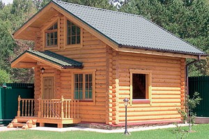

Оцилиндрованное бревно
Стены из дереваОцилиндровка выявляет неповторимую красоту дерева. Естественные узоры поверхности придают облику дома удивительное изящество и своеобразие Это то же бревно, но обточенное для получения единого диаметра по длине. Есть еще одна технология его получения- с помощью рубанка, ее применяют изготовители, не имеющие специального оборудования. Эксплуатационные характеристики и в том и в другом случае практически одинаковы, разве что оструганное рубанком бревно отличается большей неровностью.
Наиболее ходовые диаметры- 22 (4550руб./м3) и 24см (4700руб./м3). Бревно сечением 28см будет стоить как минимум в 1,3-1,5 раза дороже. Максимальный же диаметр- 50см- обойдется, что называется, в баснословные деньги.
Различают обычное оцилиндрованное бревно и бревно профилированное (в готовой стене они выглядят практически одинаково). Если в первом снизу выбрана всего лишь полукруглая канавка (она ложится на нижнее бревно), то второе сильно напоминает профилированный брус: сверху шип, внизу паз под него (некоторые специалисты так и называют этот вариант- круглым профилированным брусом). На участок такой материал приходит уже напиленный "в меру" и даже с отфрезерованными заранее чашками- остается лишь сложить из привезенного «набора» стены.
Кнесомненным плюсам оцилиндровки следует отнести сравнительную дешевизну (этот материал примерно на 30% дешевле бревен ручной тески), высокую скорость (меньшую трудоемкость) и точность сборки стен, а также некоторый выигрыш в эстетике- стены более ровные. Недостатки тоже есть. Во-первых, снят наружный защитный слой. Во-вторых, оцилиндрованное бревно трескается больше, чем тесаное.

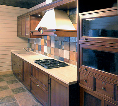

Особенности оформления интерьера деревянного дома
Оформление интерьера в доме, построенном из бруса, лафета или полулафета, особых вопросов не вызывает. Стены здесь достаточно плоские, что позволяет обшить их гипсокартоном и тому подобными материалами, а потом удобно расставить или развесить параллелепипеды мебели. Авот при отделке домов из оцилиндрованного бруса и тем более бревна большого диаметра довольно часто возникают проблемы с меблировкой.
Это обусловлено потребностью создавать для различных стилевых решений плоскости стен, которые можно было бы отделать материалами, сочетающимися с современной мебелью и бытовой техникой. Протеска собранных в единое целое бревен- процедура затруднительная и довольно дорогая. Возведение же фальшстен приводит к уменьшению площади.
Чтобы проработать интерьер заранее, имеет смысл заказать эскизный дизайн-проект еще на стадии проектирования дома. Стоит такая услуга от 300-450руб. за 1м2 площади. Зато вы с самого начала будете точно знать, какие стены или фрагменты поверхностей необходимо сделать плоскими, какие материалы вам потребуются для их отделки и как они будут сочетаться с мебелью и деревянными стенами, оставленными в первозданном виде.
Клееный профилированный брус
По внешнему виду этот материал очень похож на профилированный брус, но изготовляется по оригинальной технологии. Сначала круглый лес хвойных пород распиливается на доски, которые сушат в специальных камерах до остаточной влажности 8-12%. Сухие доски с четырех сторон простругиваются, из них вырезаются все недопустимые дефекты (сучки, трещины ит.д.), и в результате образуются уже не доски, а так называемые ламели. Их сортируют и склеивают (используют специальный высокопрочный водостойкий клей) на мощном прессе, получая в итоге брус. Количество склеиваемых ламелей- 2-5, что дает возможность изготовлять брус толщиной 100-200мм, который профилируется на четырехстороннем станке для получения пазогребневого соединения. После этого материал с высокой точностью распиливается на элементы необходимого размера. Вних «зарезаются» прямоугольные венцовые «чашки» и сверлятся отверстия, в которые при сборке сруба пропускаются резьбовые шпильки, стягивающие брусья друг с другом. Между венцами прокладываются те же материалы, что и при использовании профилированного бруса.
Преимущества клееного бруса можно сформулировать так: практически не дает усадки, не нуждается во внутренней и внешней отделке (необходимо лишь покрыть стены биовлагозащитным составом). Производители утверждают, что для дома из клееного бруса 100 лет- не предел. Недостаток один: высокая цена материала- 13800-17300руб./м3.
