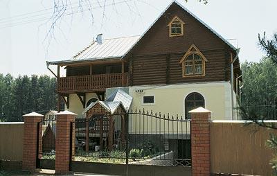

Жилой дом на участке, как правило, ставят "лицом" (главным фасадом) к дороге и параллельно ей, с отступом не менее чем на 5м, а от боковых границ- 3м. Расстояние между соседними домами- не менее 12м (амежду сблокированными- 15м). На узком участке дом следует размещать ближе к той боковой границе, в сторону которой падает тень (ведь чем больше солнца, тем лучше урожай). При этом одним из основных требований остается удобное расположение и планировка дома относительно перечисленных выше трех функциональных зон участка.
Кроме главного входа со стороны дороги необходимо иметь выход (лучше из веранды) непосредственно в сторону сада и огорода, а также удобный проход в хоззону, которую предпочтительно расположить в глубине участка. Хозпостройки строятся либо отдельно стоящими, либо (более удобный вариант) сблокированными, причем блокировать их можно и с соседскими. Здесь же практично разместить огороженную металлической сеткой выгульную площадку для птиц или кроликов, если Вы собираетесь их разводить.
Гаражи бывают отдельно стоящими и выходящим на линию дороги, но все чаще их строят примыкающими к боковой стене жилого дома. Не вредно и не опасно (это подтверждает мировая практика) размещать гараж непосредственно в углубленной части дома, под первым этажом.

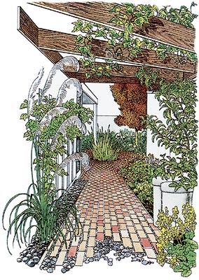

Не все дорожки должны быть прямолинейными (кроме грунтовых между грядками). Устройство дорожек начинают со снятия растительного слоя грунта примерно на 15см и засыпки образовавшегося "корыта" пористым материалом (шлаком, щебнем, битым кирпичом, гравием с песком) на 10см с проливкой водой и трамбовкой. Верхний слой можно соорудить из кирпича, каменных или бетонных плит разных размеров (от2040 до 6060см, толщиной 3-6см). Необходимо сделать его слегка горбатым- для стока воды- и уложить на заранее подготовленный выравнивающий слой бетона (состав- 1:1:10: цемент марки 400; глина или мелкий гравий; песок). Верхний слой должен возвышаться над землей на 3-5 см.
Дорожки нередко укрепляют бордюром (например, из кирпича, поставленного на продольное ребро). Края мощения не обязательно укладывать по шнурку, плиты можно расположить свободно и даже с небольшими промежутками, засеянными травой,- получится очень живописно, а вода будет легче уходить в грунт. Подъезд к гаражу и площадку для автомобиля надо делать по соответствующей подготовке- например, гравийной с проливкой бетоном. Для предотвращения трещин следует примерно через метр устраивать зазоры. Но лучше соорудить подъезд с уклоном в 3-5 из сборных железобетонных плит (годятся и типовые шестиметровые обычного междуэтажного перекрытия, пустоты которых заполнены песком).
Мощение дорожек, открытых террас, крылец может быть узорчатым, с включением плиток- осколков камня и даже мрамора (брекчия), но во всех случаях оно должно иметь шероховатую поверхность, чтобы не становилось скользко в дождь или гололедицу.

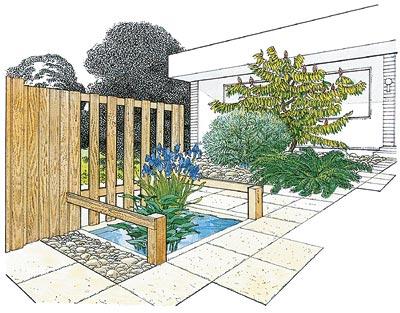

Улучшить благоустройство, оживить участок помогут малые архитектурные формы: беседка, пергола, песочница, скамейки, стационарная или выносная садовая мебель, часть которой можно сделать собственноручно.
Беседка (обшитый вагонкой деревянный каркас из стоек, балочек, стропилин сечением 510, 515см), увитая диким виноградом или хмелем, в плане бывает квадратной (минимальный размер 22м, чтобы могла разместиться кровать) или шестиугольной. При этом она вместительнее и уютнее. Высота от пола до свеса кровли- 2,2-2,5м. Открытый вход имеет 2-3 ступени. Крыша (например, высокая скатная, покрытая яркой черепицей) может эффектно завершаться флюгером из красиво изогнутого металлического прутка и кусочка листового железа.
Пергола- это легкая деревянная конструкция из двух рядов вертикальных стоек (1010; 1015см), соединенных на высоте 220-250см продольными балками (510; 1015см) с положенными на них более легкими поперечными балочками, увитыми декоративными растениями. Она дает легкую тень, эффект уединения, может быть использована как элемент пространственного членения участка или как связующее звено (например, между домом и местом отдыха).
Все деревянные конструкции малых форм еще до установки следует обработать антисептиком. Лучше всего пропитать их таким составом, который не скрывает естественной текстуры древесины (например, пенотексом). Эффектно размещение вокруг дома крупных камней (от 1-2м высотой), декоративных керамических форм (ваз, фигурок), деревянных скульптур.
Очень украшают участок маленькие искусственные водоемы и бассейны, но об этом- вспециальных разделах нашего журнала.
