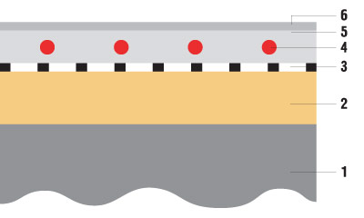

Системы снеготаяния для открытых площадок (Свой дом №4/2006)Схема укладки системы снеготаяния под бетон:
1- песчанно-гравийная смесь;
2- песок;
3- арматурная сетка;
4- кабель/труба;
5- стяжка;

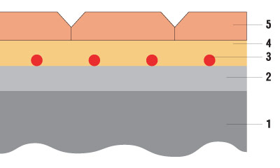

6- железненный слой Системы снеготаяния для открытых площадок (Свой дом №4/2006)Схема укладки системы снеготаяния под плитку:
2- бетон;
3- песок;
4- кабель/труба;
5- тротуарная плитка

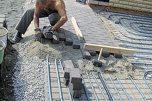

Перед укладкой систем обозначают места, где будут находиться изгибы трубы. Среднее значение шага укладки для труб диаметром 17 и 20мм- 200мм; 25 и 32мм- 250мм. Далее делают бетонное основание, после чего трубы фиксируют проволокой на предварительно уложенной арматурной сетке или крепят скобами к полистирольным рейкам и заливают бетоном. Затем монтируют дорожное покрытие (толщиной не более 100мм). При обустройстве систем под тротуарной плиткой или газоном трубы закладывают в песок или грунт, после чего засыпают слоем песка или грунта (30-40мм) и выполняют финишную отделку.
