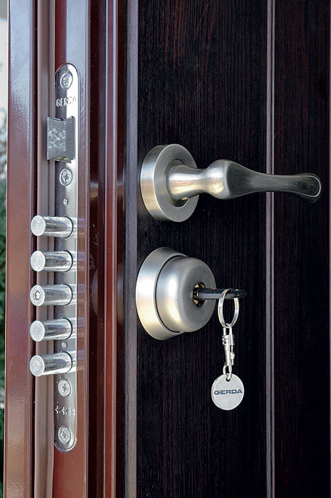

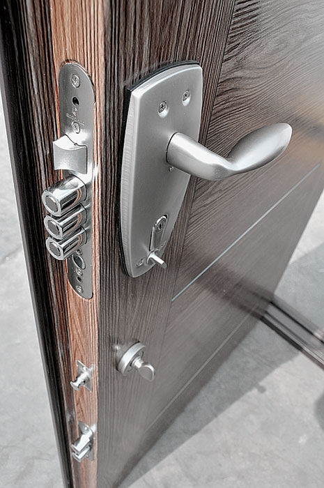

3. Одна из важных характеристик замка - число и вылет ригелей.
4-6. Декоративные вставки (4, 5) представляют собой
трехкамерный пакет из закаленных стекол. Цилиндр
высокой секретности (6) требуется закрыть бронечашкой.

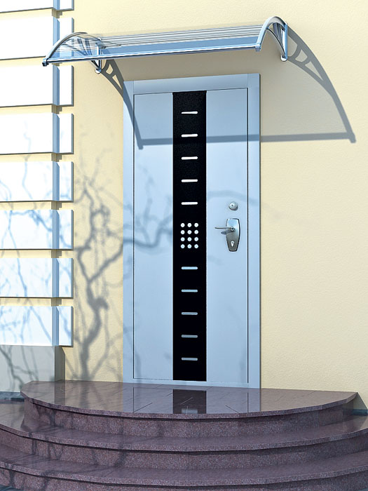

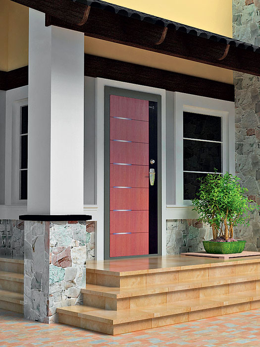

7. Входную дверь
загородного дома
следует защитить
от осадков
и ультрафиолета
