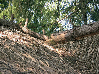

В качестве кровельного материала для дома под Оболенском были использованы стебли рогоза- однодольного растения семейства рогозовых (к нему также относятся куга, пыж, палочник, чаган идр.) высотой до 3/4 метра. Когда-то это растение было очень популярным: его применяли как строительный материал и для изготовления предметов быта.
Современная крыша из рогоза- это технология, проверенная временем. Рогоз не гниет в воде, а потому в дополнительной гидроизоляции такая кровля не нуждается. Не нуждается она и в вентиляции, поскольку хорошо пропускает воздух. Рогоз довольно легок- слой материала толщиной 30см и площадью 1м2 весит около 40кг в сухом виде и до 50кг в сыром. Поскольку один слой материала составляет от 25 до 35см, он хорошо держит прохладу летом и тепло зимой.
Заметим, что исходный материал для "натуральной" крыши должен соответствовать некоторым нормам: быть досушенным, но не пересушенным; созревшим, но не перезрелым. Пригодны только стебли однолетнего растения длиной 1,5-2,2м и диаметром 5-10мм (чем тоньше они будут, тем плотнее лягут, а значит, тем дольше прослужит покрытие). Кроме того, на стебле не должно быть листвы- она не только затрудняет укладку, но и задерживает на себе дождевую воду и снег, что сокращает срок эксплуатации кровли. Считается, что лучше брать пустотелый рогоз, так как капиллярное просачивание влаги у него минимально.

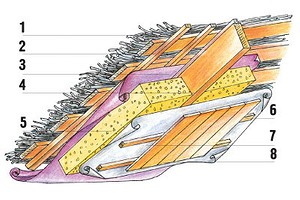

Как уже говорилось выше, рогоз не требует дополнительной тепло- и гидроизоляции, но все же это, скорее, относится к районам с умеренным климатом. Проектировщиками дома под Оболенском было принято решение усилить защиту крыши, устроив полноценный кровельный «пирог».
Стропила снизу затянули пароизоляционной пленкой (Elkatek Extra L). Потом настал черед теплоизоляции (минеральная вата ROСKWOOL, толщина 200мм), поверх которой пришили контр-обрешетку из бруса 50х50мм. Сверху контробрешетка была накрыта слоем мембранной гидроизоляции Tyvek Soft 75.
После установки обрешетки заранее привезенный на место рогоз разложили по длине крыши, начиная с нижней части ската. Пучки стеблей, скрепленные защищенной от коррозии проволокой, были временно зафиксированы на обрешетке до окончательной подвязки (для этих целей используют прищепки-зажимы или специально изготовленные угловатые колышки, пронизывающие кровлю и удерживающие покрытие). Затем проволоку прикрепили к обрешетке шурупами. Стебли, выглядывающие за край ската, обрезали таким образом, чтобы их нижняя часть выступала за пределы кровли на 20-30см. Вэтом случае дождевая вода будет свободно стекать с крыши, не попадая на ее деревянные детали.
Схема устройства крыши из рогоза
Рогоз — дело тонкое (СвойДом№2,2005, стр. 51)
1. Кровельный материал
2. Брусок обрешетки
3. Супердиффузионная мембрана
4. Стропильная нога
5. Теплоизоляция (минеральная вата)
6. Контробрешетка
7. Паробарьер
8. Отделочный материал (сосновая вагонка)
