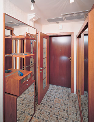

Рай для холостякаНад входной дверью датчик присутствия зажигает два светильника, ведь прямой дневной свет сюда не попадает Рай для холостякаЭлектрощиток внутри шкафа-купе, изготовленного по эскизам дизайнера Рай для холостякаВ сложных по конструкции потолках предусмотрены многочисленные ниши и выступы. Над эркером точно найдены места для крепления занавеса, люминесцентного светильника и динамика акустической системы Рай для холостякаПлан до реконструкции Рай для холостякаПлан после реконструкции Рай для холостякаЗона эркера облицована той же плиткой, что и прихожая (в противоположном углу квартиры) Рай для холостякаЭркер можно окутать тканью (шторами и занавесом) со всех сторон Рай для холостякаПлоскости возле мойки закрыли листами витринного стекла. Ценная находка- угловой светильничек. Мойка с измель-чителем- REGINOX (Голландия) Рай для холостякаПочти белый пол гостиной (отделан ламинатом "Беленый дуб" от TARKETT) в соответствии с общей стилистикой, украшен контрастными темными квадратами (цвета древесины эвкалипта). Плазменный экран PIONEER, которым укомплектована система домашнего кинотеатра, собран в комплексе с аудио- и DVD- видеосистемами SONY, PANASONIC и MYRYAD Рай для холостякаКрепления и полотна стеклянных полок изготовлены специально для этого интерьера Рай для холостякаРедкие асимметрично расположенные квадраты на ламинированном полу коридораи гостиной соответствуют тону деревянной мебели Рай для холостякаВ торцевой стене гостевого санузла, за зеркальными дверцами, скрыты полки и свободный доступ к стоякам Рай для холостякаЗона кабинета отгорожена от гостиной полотном раздвижной перегородки, а от спальни- низким барьером и коротким занавесом. Встроенная мебель для компьютерной техники выполнена из массивных шпонированных мебельных щитов Рай для холостякаЭстетический прием отделки хозяйской ванной комнаты- яркие цветные пятна на фоне общей белизны. "Изюминка" интерьера- "комбайн" ванна- душевая кабина. Смесители GROHE (Германия), мойдодыр TEUCO (Италия) Рай для холостякаКлассический прием: чем теснее помещение, тем большее зеркало для него требуется Рай для холостякаВходных дверей две: одна металлическая, а другая, вишневая, со стеклянными вставками

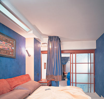

Интересно, что из двух имеющихся в квартире окон спальне не досталось ни одного. Поэтому она отделена от общего пространства раздвижной перегородкой с матовым остеклением. Практически прозрачная, легкая конструкция пропускает достаточно дневного света. Между спальней и кухней соорудили новую кирпичную стену. И теперь спальня, совмещенная с мини-кабинетом, представляет собой камерное, несколько изолированное помещение. Помимо этого авторы проекта создали достаточно просторную прихожую и короткий коридор. Маршрут движения по квартире закручивается внутрь против часовой стрелки, начинаясь от входной двери и заканчиваясь ванной комнатой. Миновав прихожую, коридор и зону кухни, пройдя насквозь гостиную и оставив чуть справа эркер и зону кабинета, хозяин углубляется в недра спальни. Здесь движение замедляется. Лишь из этого помещения можно попасть в компактную ванную комнату. Вближнем к входу углу спальни расположен мини-кабинет (около 1м2). Он вмещен в маленькое пространство, отгороженное от остальной части комнаты низким барьером и шторой. Аот гостиной кабинет можно совершенно изолировать одним из трех полотен витражной перегородки.

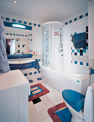

Одним рукомойник, другим гидромассаж
Большим плюсом для проектировщиков интерьера оказалось расположение стояков водоснабжения и канализации- на центральной оси квартиры, в той ее части, которая удалена и от окон, и от входа. На этой оси можно было выстроить и два санузла, и кухню, привязав к удачно сориентированным стоякам все сантехнические коммуникации. Вторце прихожей создали небольшой гостевой санузел с унитазом и маленьким рукомойничком. Собратной стороны стены к санузлу примыкает хозяйская ванная комната большего размера, поскольку заказчик пожелал уместить в ней и удобный широкий умывальник, и стиральную машину, и унитаз, и, конечно, ванну. При всем его желании места для отдельной душевой кабины найти не удалось. Эту проблему решили просто и логично: выбрали модель ванны, совмещенной с панелью душевого гидромассажа и укомплектованной раздвижными стеклянными дверцами цилиндрической формы (Tandem Box, REVITA, Италия). Таким образом, ванна и душевая кабина связаны в единый «организм».

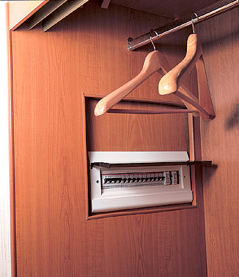

Металл. Начиная с вешалок в прихожей, волна серебристых металлических деталей и поверхностей постепенно нарастает и достигает апогея в зоне кухни. Здесь в зеркальном "торсе" холодильника можно разглядеть весь интерьер гостиной. "Железо" почти исчезает в спальне. Но завершающие аккорды этой темы отчетливо звучат в ванной, где много полированного металла. Все металлическое оборудование подобрано в одном ключе. Вэтом ансамбле ценен каждый предмет: от дюралевого кофейника до блестящей «экипировки» домашнего кинотеатра, от серебристого гриля-микроволновки и стальной мойки до сияющего холодильника, от металлической хлебницы и таких же часов до маленького телевизора в спальне, сверкающих хромом барных стульев и переплетов стеклянных перегородок.

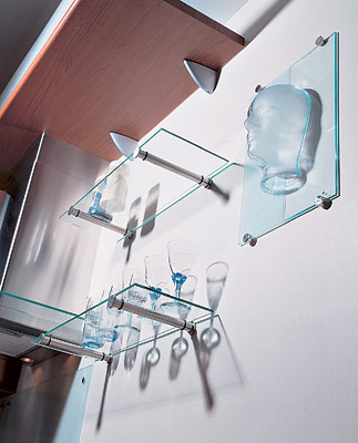

Стекло. Стекла в интерьере едва ли не больше, чем металла. Его изобилие объясняется стилем и образом жилища. Стекло здесь и молочно-матовое, полупрозрачное, и хрустально-чистое. Встречается то массивное, то легкое и тонкое. Оно бросается в глаза уже на пороге. Входная дверь (вторая, кроме металлической) украшена витражными вставками и массивной ручкой из синего стекла. Тут же, в прихожей, около 6м2 зеркальных плоскостей. Это и дверные полотна встроенного шкафа-купе, и большое зеркало в комплекте с полками и вешалкой, и тумба с зеркальным же фасадом. Напротив прихожей- дверь в гостевой санузел, тоже украшенная матированными стеклянными вставками. Площадь стеклянных перегородок- 12м2. Разумеется, много стекла в зоне кухни: от полукруглого козырька вытяжки и декоративного скульптурного панно до вереницы прозрачных рюмок на стержне барной стойки. Полки тоже стеклянные, под ними не сгущаются тени, поэтому рабочий стол всегда хорошо освещен.

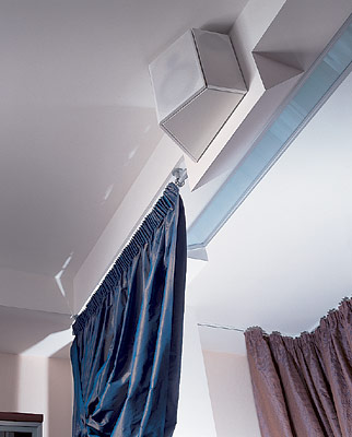

Текстиль. Ткани собраны в отдельные пышные и эффектные "оазисы". На обоих окнах- тяжелые теплые гардины, свисающие объемными складками с самого потолка до пола и не оставляющие ни единой щелочки. Сих внутренней стороны- вторые шторы из густого плотного шифона. Помимо этого, уже внутри квартиры, имеются два занавеса. Один, тут же в эркере, почти театральный, похожий на кулису. Он может разделить эркер и гостиную. Второй обосабливает изголовье кровати от зоны маленького кабинета. Оба занавеса выполнены из двухцветной сине-фиолетовой ткани. Она шуршит и переливается на сгибах. Подиум, на котором установлена кровать, сплошь затянут ворсистым ковролином из белой каракульчи. Это компенсация за то, что на полу гостиной- не натуральное дерево, а ламинат. Подушки и покрывало кровати сшиты из ткани той же коллекции, что и гардины.
