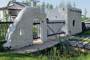

При отделке фасада этого дома строители столкнулись с проблемой, которую не удается решить и по сей день. Нанесенная на наружные стены штукатурка дала усадку и потрескалась, и теперь каждый год ее приходится обновлять.
