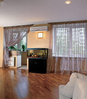

Остеклив и утеплив лоджию и проведя на нее электрическое отопление, от двери на лоджию отказались

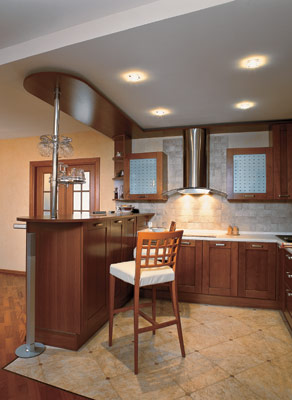

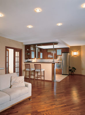

На небольшом оставленном после демонтажа участке перегородки укрепили барную стойку
Вишневую мебель подбирали в тон палевой плитке
(AZULEJOS BORJА) с красно-коричневыми вставками,
как и отделку двери (от "ГАРДИАН") и плинтус из дуссии

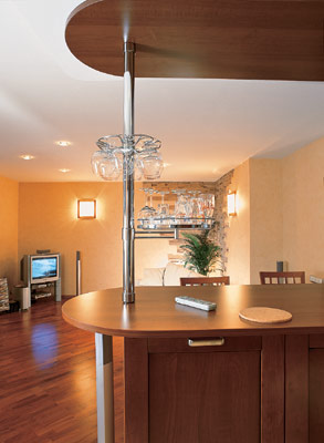

Узкий металлический цилиндр на круглой подставке
под столешницей барной стойки- акустическая колонка маленького домашнего кинотеатра. Вторая- в другом углу гостиной

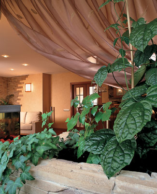

Дальний угол гостиной тактично украсили отделкой
из плоских плиток искусственного камня (KAMROCK), розоватый цвет которых хорошо гармонирует с оранжевато-песочным
тоном виниловых обоев (RASCH)

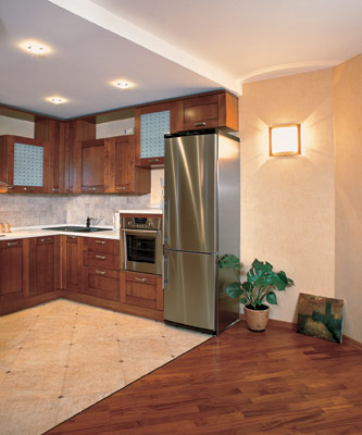

Все кухонное оборудование, за исключением холодильника, встроено в итальянскую кухонную мебель (GALA). Настенные светильники (DOMUS)- 2 шт. по $192 и 2 шт. по $142

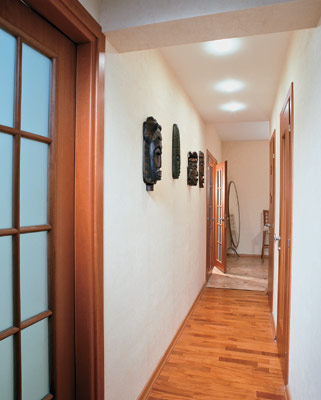

Черное дерево африканских масок оттеняет вишневую древесину дверей (LEDIVA) и насыщенный тон паркета

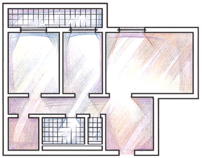

План до реконструкции

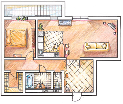

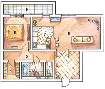

План после реконструкции

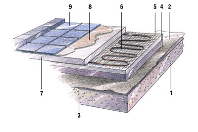

Напольный "пирог" в зонах, где смонтирована система подогрева, таков:
1- бетонная
плита
перекрытия;
2- гидроизоляция;
3- стяжка;
4- пробковое покрытие;
5- фольга;
6- греющий мат;
7- стяжка;
8- клей;
9- керамическая плитка

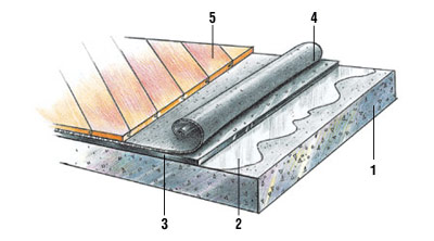

Структура напольного "пирога" в местах "плавающей" укладки паркетной доски:
1- бетонная плита перекрытия;
2- грунт;
3- выравнивающая смесь;
4- подложка
из вспененного полиэтилена;
5- паркетные доски, соединенные
шпунтовым способом

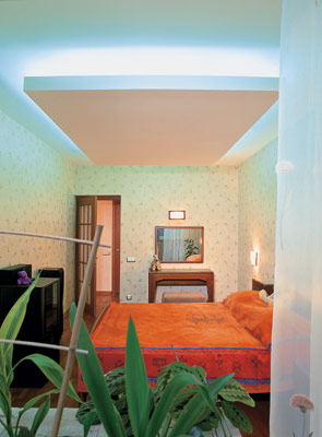

Мягкий рассеянный свет льется сверху,
из-под декоративной потолочной плиты

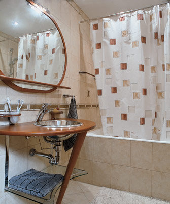

Умывальник, зеркало
и фонарик над ним (все- от FALPER) защищены
от воздействия воды. Ванна
(JACOB DELAFONЕ) длиной 185см

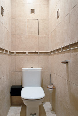

"Сюрприз"- черная музыкальная колонка точно вписалась между стеной и унитазом (от ROCA)

При подготовке основания под паркетную доску, которую намеревались уложить плавающим способом, а также под керамическую плитку сохранили существующую стяжку. Причиной послужил хороший "диагноз", поставленный после ее простукивания "на пустотность": оказалось, что стяжка крепко держится на бетонном перекрытии и не трескается. Сняли ее лишь на небольших участках- на кухне (9м2), в ванной комнате (5м2) и в туалете (1м2). Здесь на очищенную плиту перекрытия уложили новую гидроизоляцию (отечественную битумную мастику «Биски») и между слоями новой стяжки разместили электронагревательные маты CELHIT (Испания).

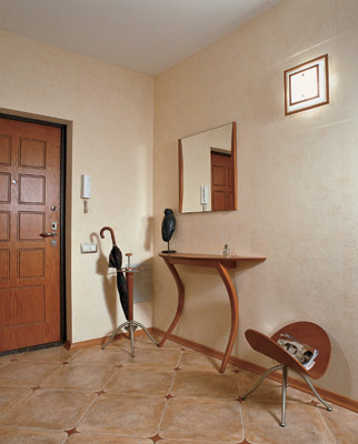

Вприхожей и на балконе положена плитка Cairo Guero Octogon от испанской фирмы AZULEJOS
BORJA- 20м2 по $24,8/м2, всего- на $496. Дополнительное украшение- декоративный керамический бордюр Estrella Martos Cuero-
95 шт. по $1, то есть на $95. Таким образом, для прихожей и балкона купили плитки на $5910.

В процессе изготовления стяжки в прихожей, ванной комнате
и на кухне смонтировали систему теплого пола. Эти территории, как и туалет, впоследствии облицевали керамической плиткой.
Для создания системы использовали греющие маты от CELHIT (Испания)- экранированный кабель, укрепленный на сетке.
Для прихожей (9м2) комплектующих купили на $175, для ванной комнаты (5м2)- на $87, для кухни (9м2)- на $109. Три встроенных терморегулятора FRe 525 22 стоили по $71, три штатива к ним-
по $10. Понадобилось также 27 листов пробковой подложки
под маты- по $2,7 (итого $73) и 14м2 фольги по $3 на $42.
