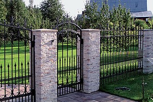

"ЭКОЛИТ КОНСОРЦИУМ"
Декоративная облицовка опорных столбов ограды, выполненная
из натурального или искусственного камня, будет великолепно гармонировать
с фасадом коттеджа, при отделке которого использовались
те же самые материалы

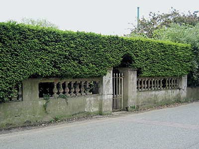

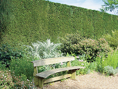

Живые изгороди
Помимо перечисленных видов заборов для ограждения
участка нередко используют живую изгородь. Она может существовать как самостоятельная ограда или служить живописной «декорацией» для забора, не отличающегося высокими эстетическими качествами. Живые изгороди бывают формованные и неформованные. Первые нуждаются в регулярной стрижке, вторые обходятся без нее. Для формованных изгородей обычно выбирают боярышник, калину, барбарис. Для неформованных хорошо подходят шиповник, чубушник, жимолость. Впрочем, тема устройства живых
изгородей требует отдельного разговора, и мы вернемся
к ней в одном из ближайших выпусков журнала.

Металл сегодня широко используется для устройства различного вида ограждений- от литых чугунных или кованых изгородей до заборов из обыкновенной сетки-рабицы.
Самые изысканные, элегантные и дорогие ограды производят из кованого металла. Их изготавливают по технологии горячей ковки: металлический прут квадратного сечения гнут, вытягивают, скручивают в горячем состоянии. Ажурные узоры секций кованых заборов гармонично сочетаются и с металлическими, и с кирпичными столбами. Кузнечные фирмы не только предлагают стандартные варианты кованых решеток, но могут изготовить изделия и по индивидуальным эскизам, а также воссоздать любые исторические образцы. Обойдется эксклюзив недешево- от 6500руб. за 1 пог. м ограды высотой 2м (без стоимости работы и фундамента). Кованые ограждения попроще- от 3000руб./пог. м.
Сварные ограды стоят дешевле кованых (от 1500руб. за 1 пог. м ограды высотой 2м), но в эстетическом плане несколько проигрывают им.
